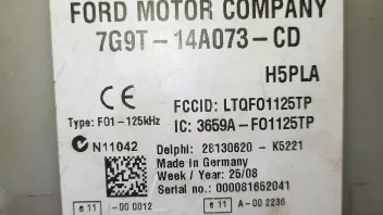

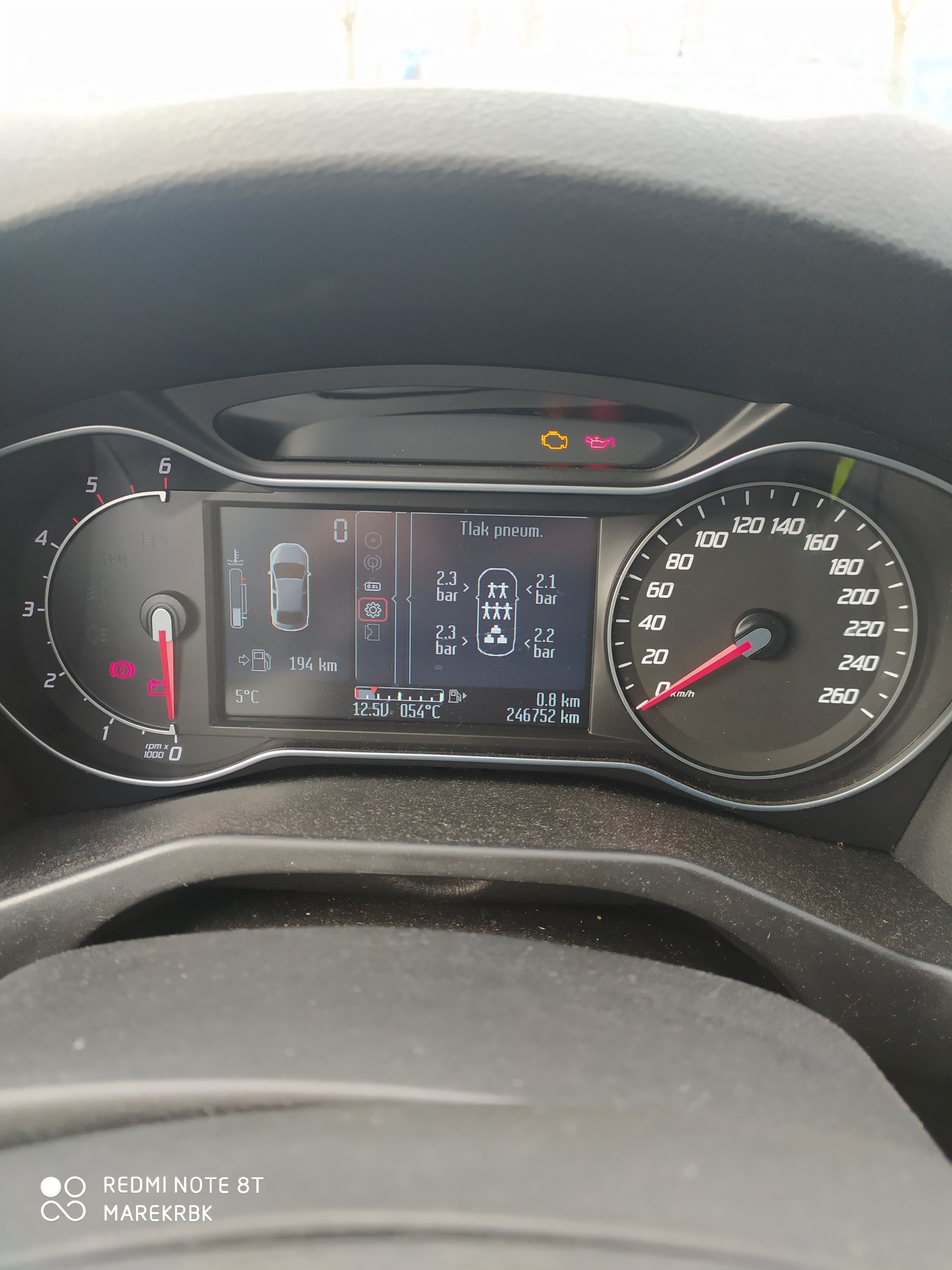

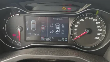

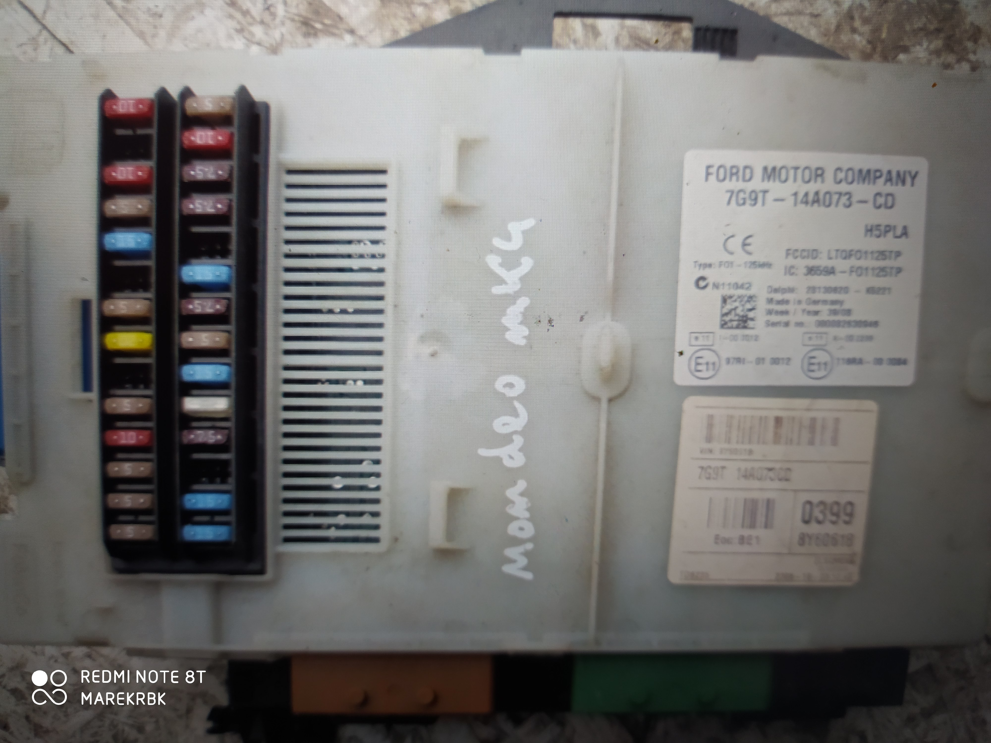

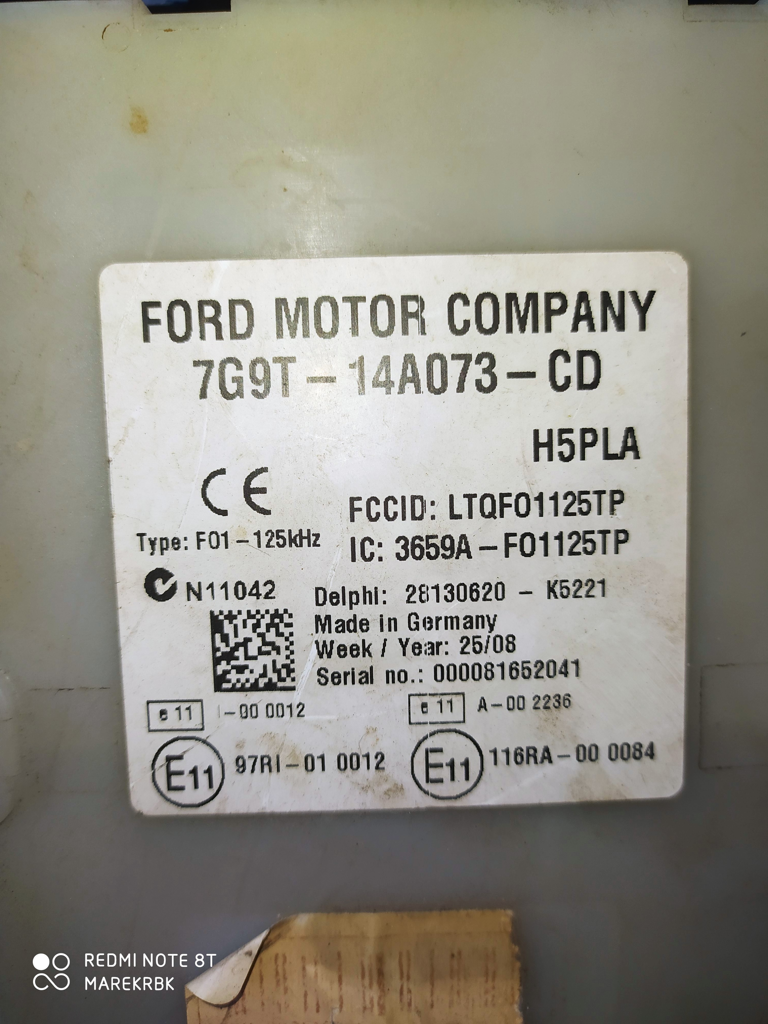

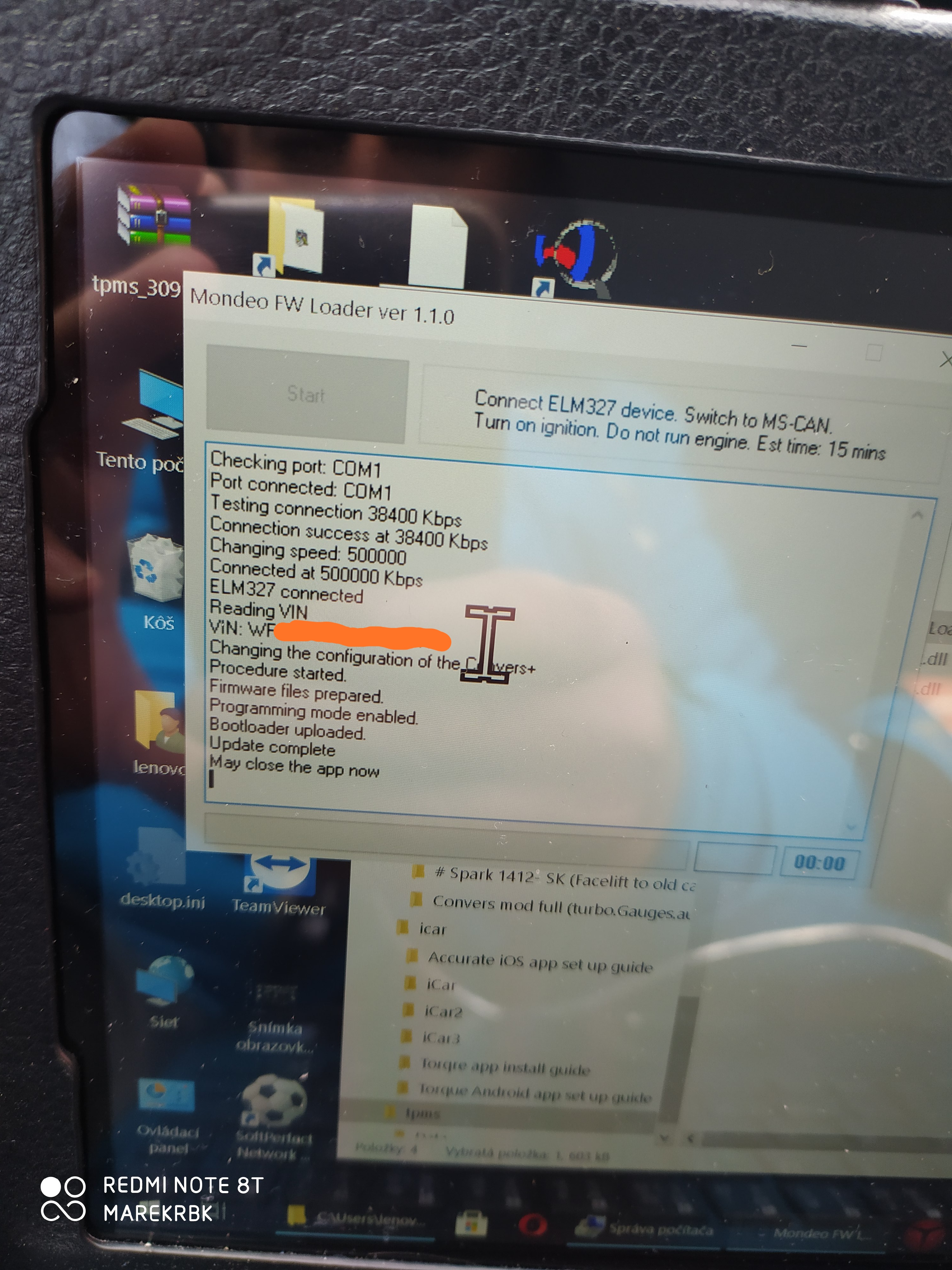

So jetzt habe tpms und brauche wieder bcmi wechseln, habe jetzt beschtellt 7G9T-14A073-CD wegen sensoren
So jetzt habe tpms und brauche wieder bcmi wechsel, habe jetzt beschtelt 7G9T-14A073-CD wegen sensoren

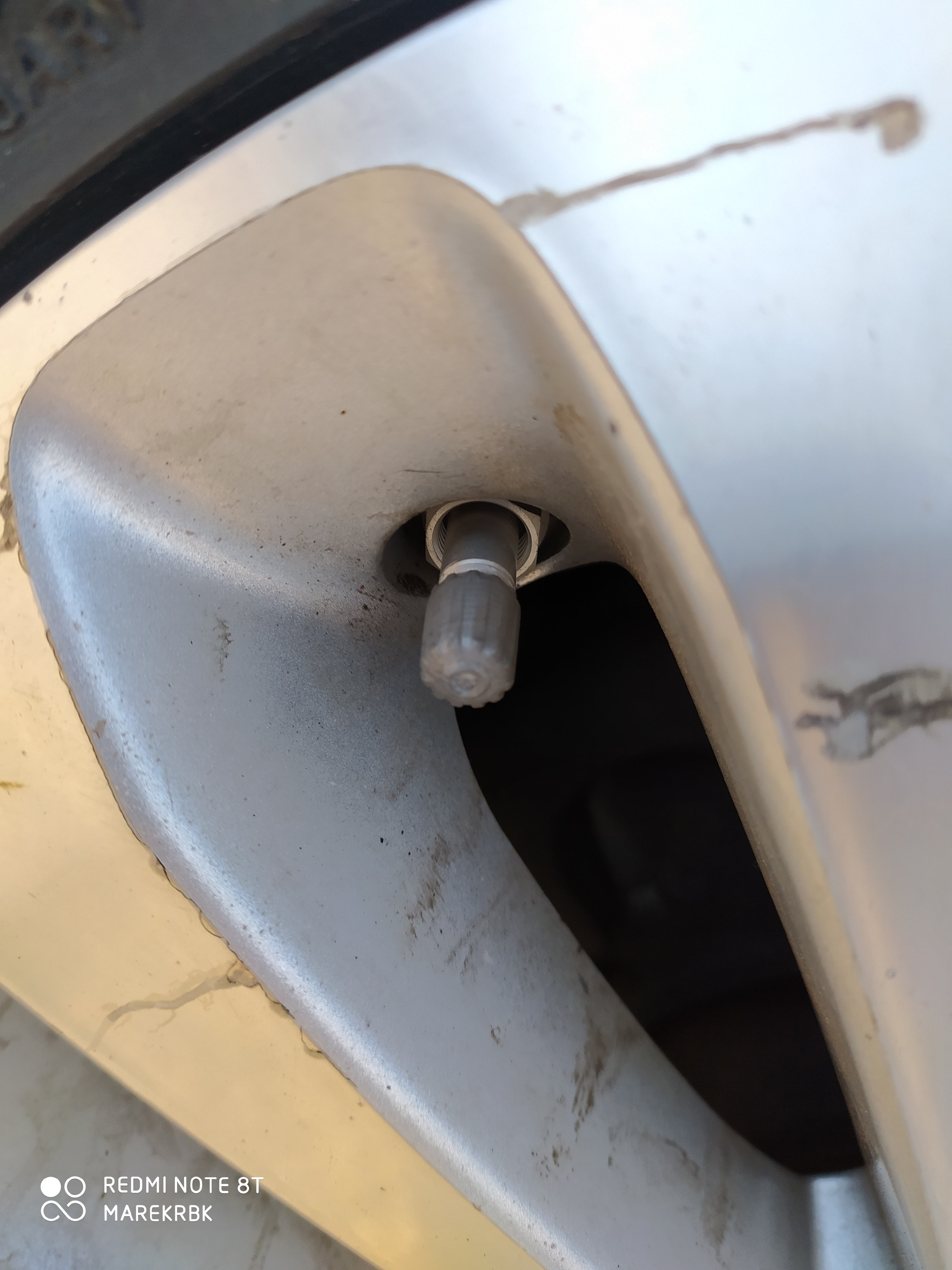

Man kann die TPMS-Sensoren einfach per Convers-SW-Update aktivieren. Das originale BCM mit TPMS-Unterstützung ab Werk ist dafür nicht notwendig.
Der Nachteil dabei ist lediglich, dass man die Position der Räder manuell eingeben muss.
Tpms patch muss du machen wenn hast du keine antennen. Aber zum unterschtuzung muss andere bcmi haben. ?

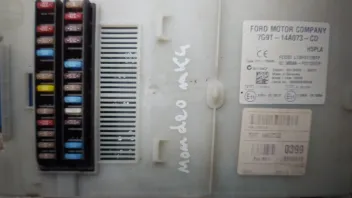

Trouble motoraum, neues gekauft original

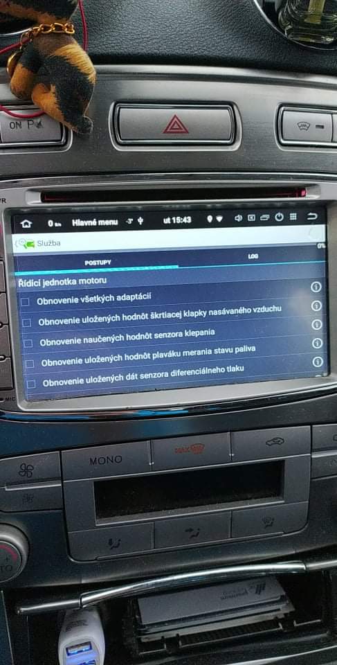

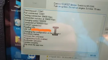

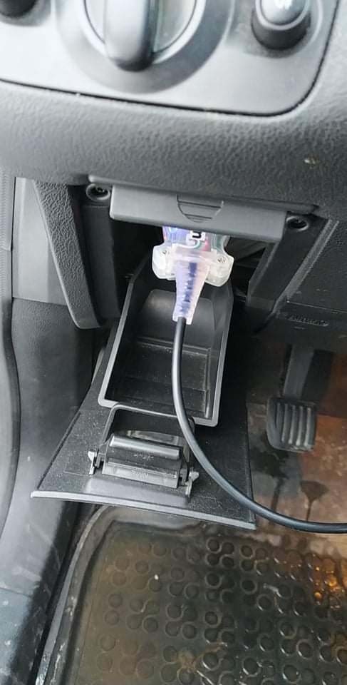

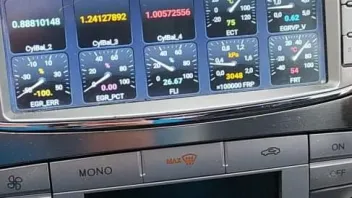

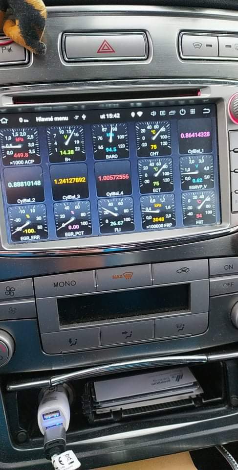

Forscan lite und els27china

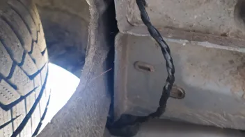

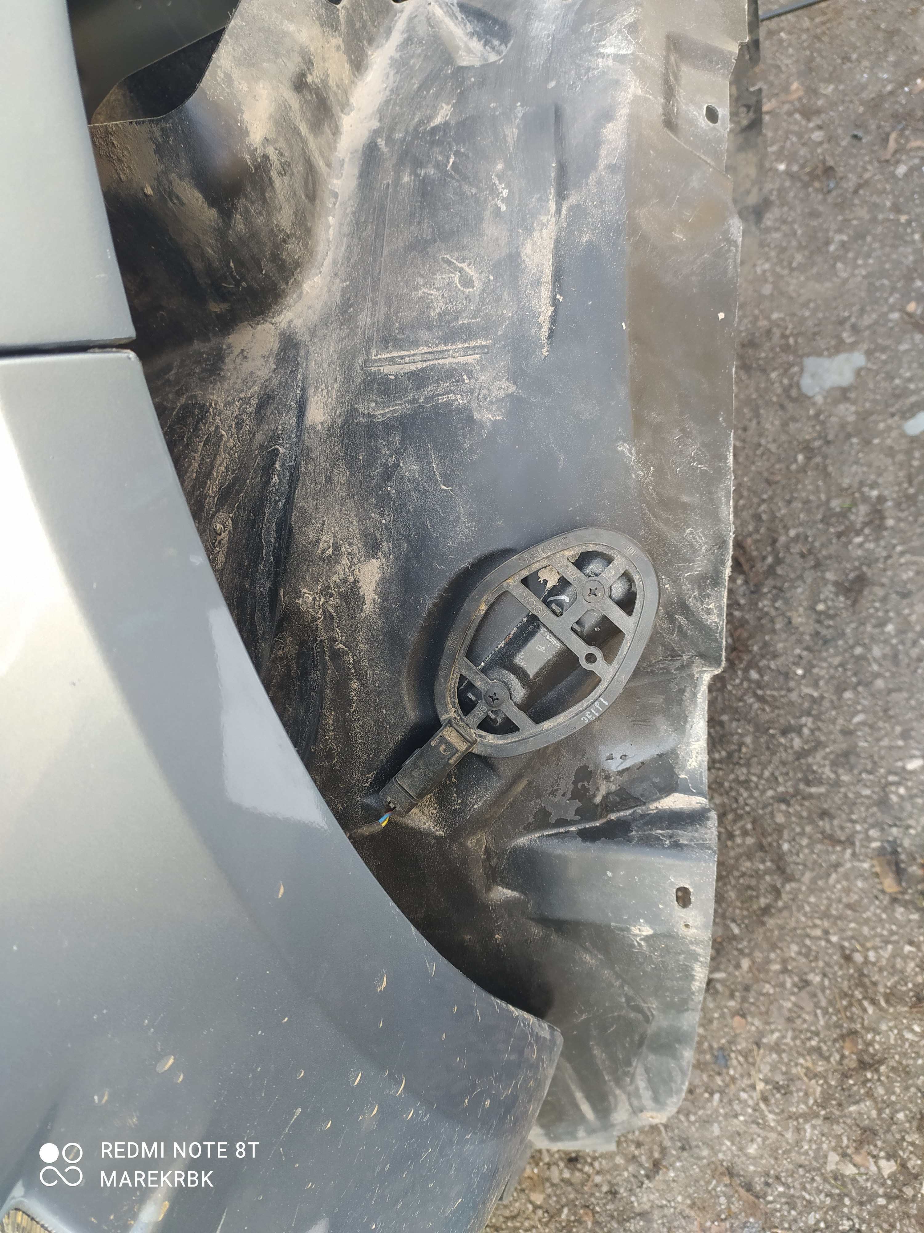

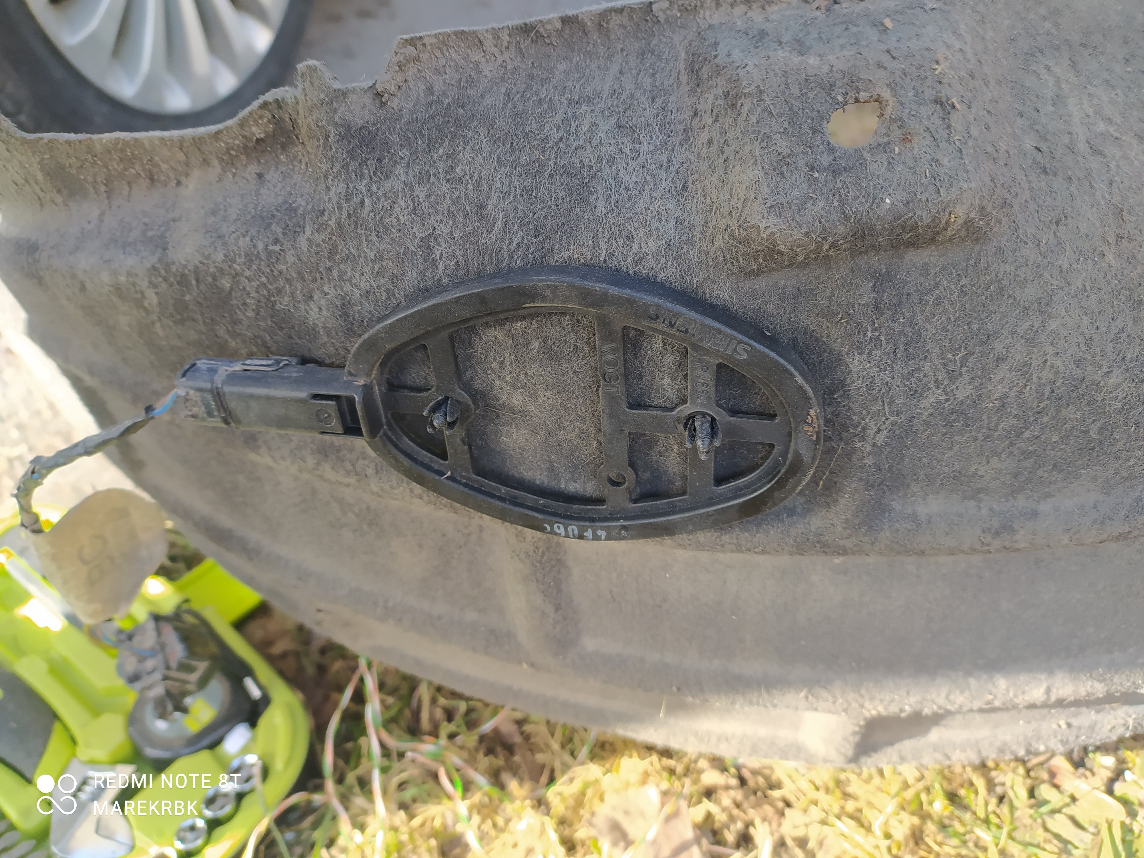

Und tpms gehen, bcmi muss getausch werden. Später werde noch antenen einbauen
Einige bilder werde ich in convers benutzen
Du hast Glück, du hast nen vFL und da kann man das neue BCM mittels ForScan/UCDS anlernen (PATS). Ab dem FL funktioniert das so nicht mehr

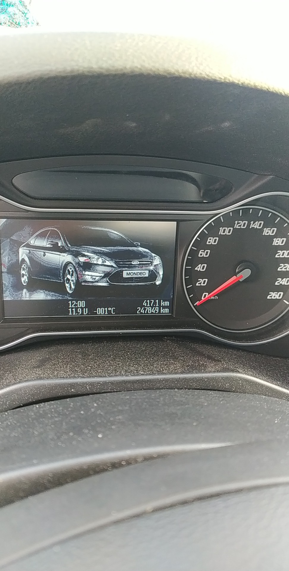

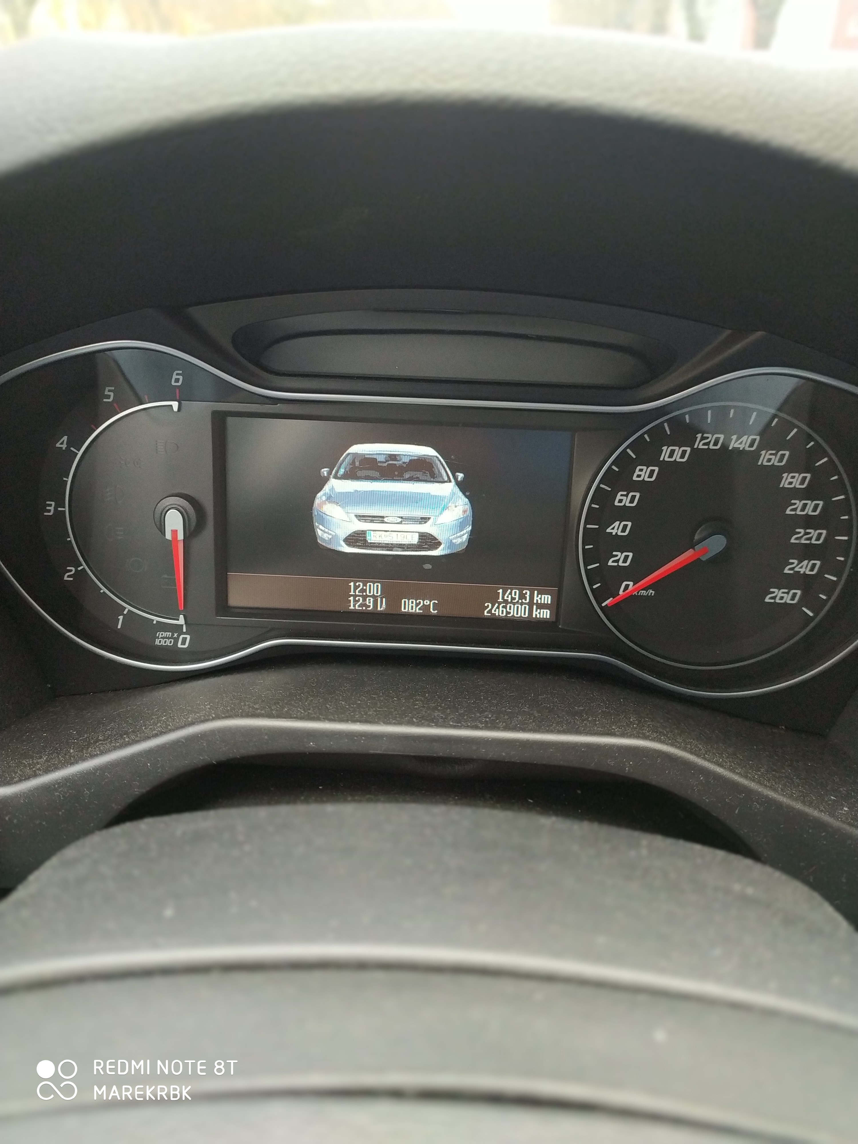

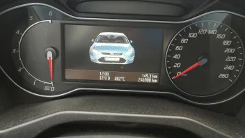

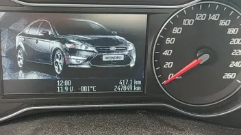

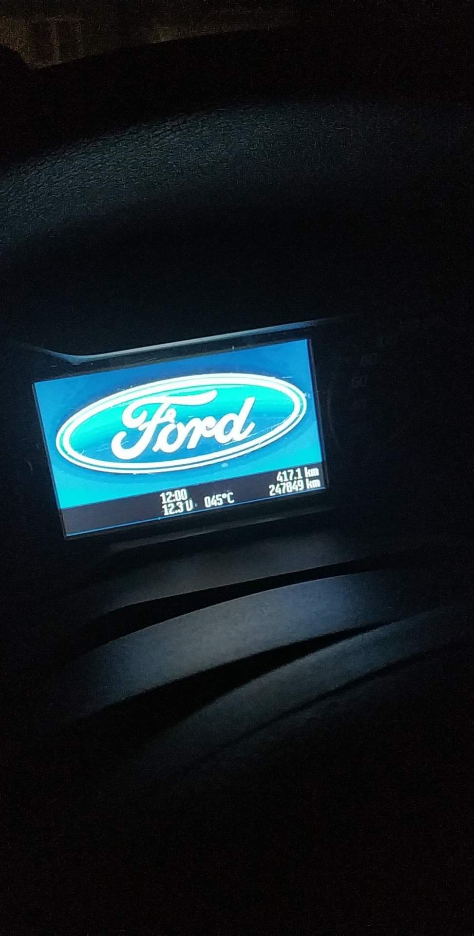

Jetzt mit bild, und slovak language eigebaut.und boot gif

Externer Inhalt youtu.beInhalte von externen Seiten werden ohne Ihre Zustimmung nicht automatisch geladen und angezeigt.Durch die Aktivierung der externen Inhalte erklären Sie sich damit einverstanden, dass personenbezogene Daten an Drittplattformen übermittelt werden. Mehr Informationen dazu haben wir in unserer Datenschutzerklärung zur Verfügung gestellt.Hier kann jeder sein bild verbessern https://www.remove.bg/upload

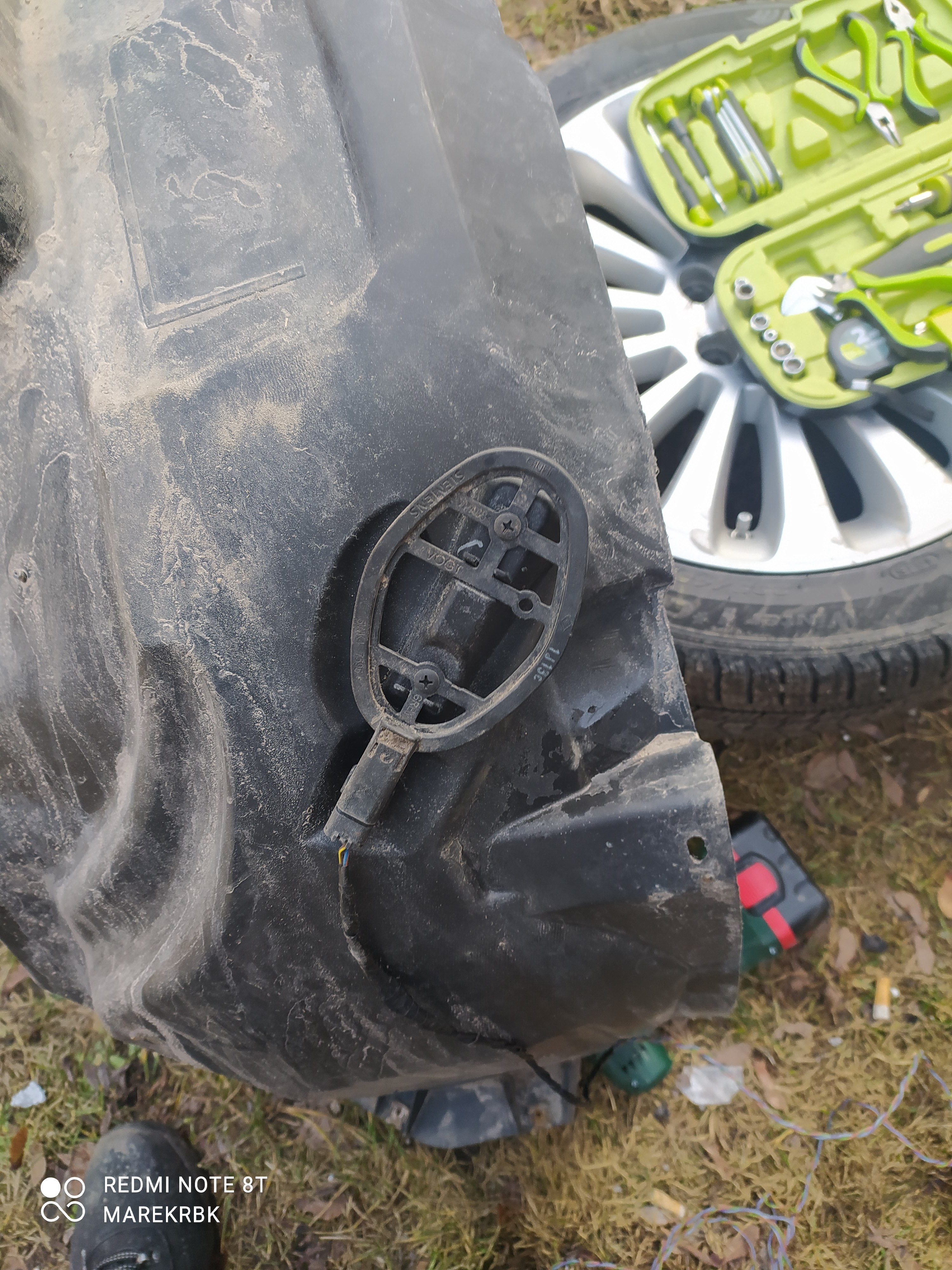

Externer Inhalt youtu.beInhalte von externen Seiten werden ohne Ihre Zustimmung nicht automatisch geladen und angezeigt.Durch die Aktivierung der externen Inhalte erklären Sie sich damit einverstanden, dass personenbezogene Daten an Drittplattformen übermittelt werden. Mehr Informationen dazu haben wir in unserer Datenschutzerklärung zur Verfügung gestellt. -

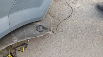

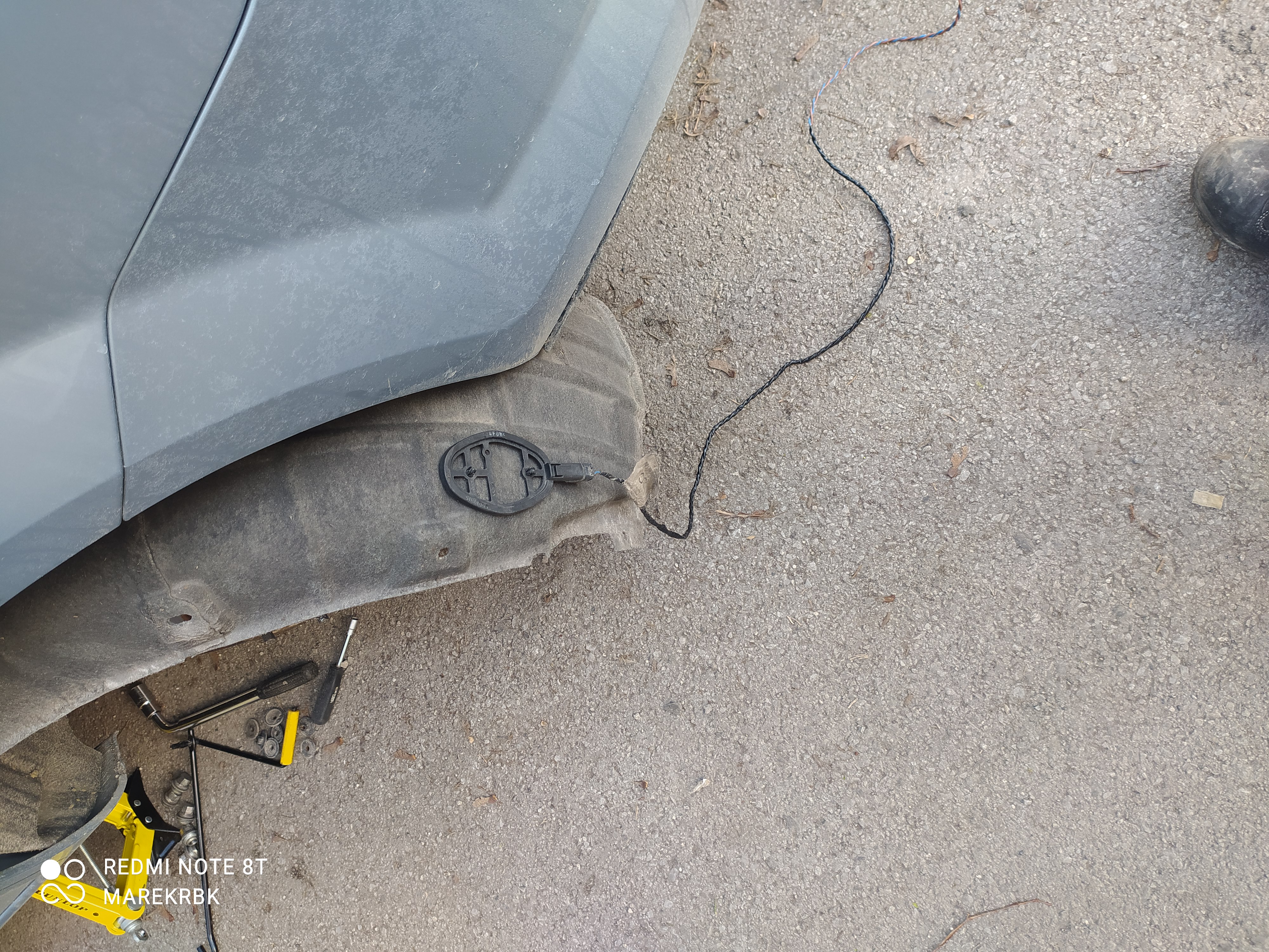

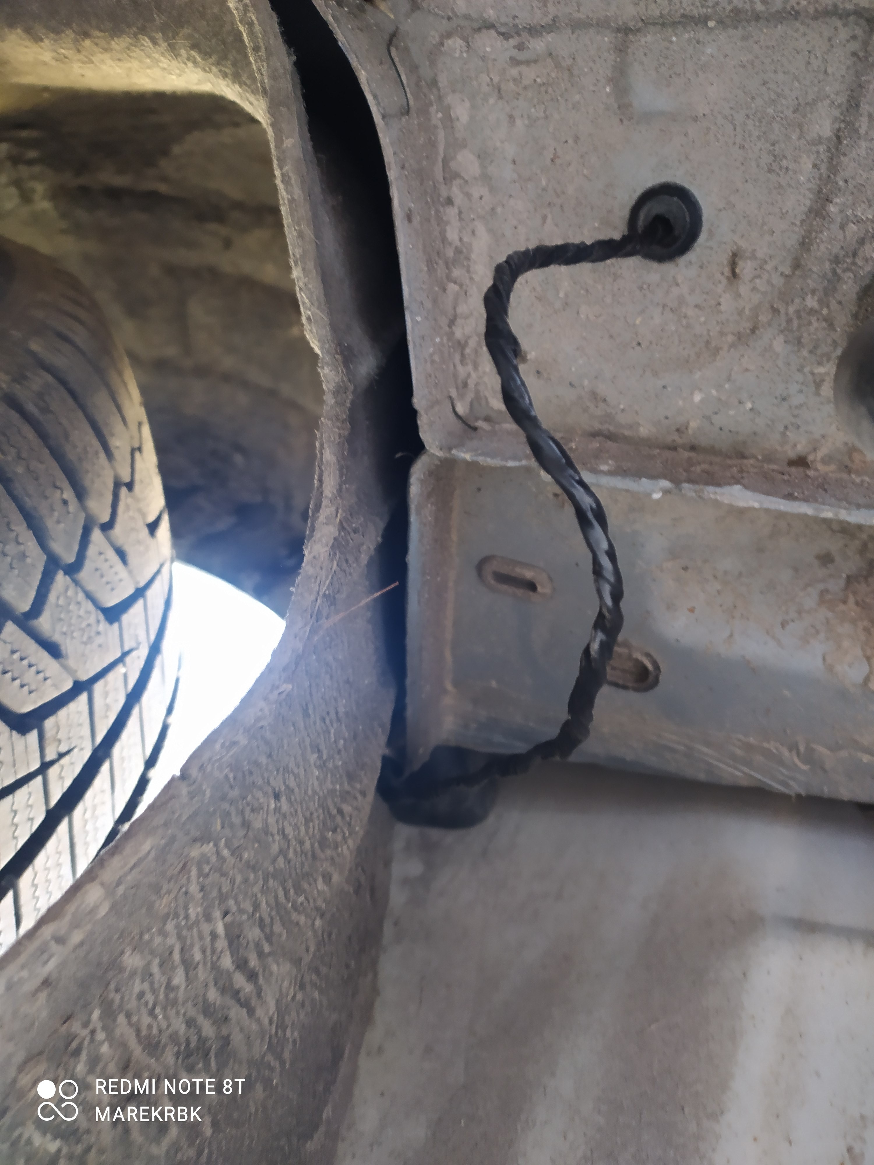

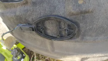

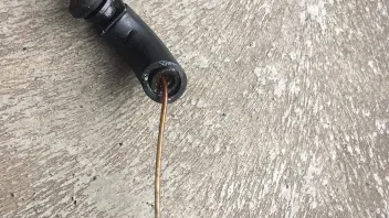

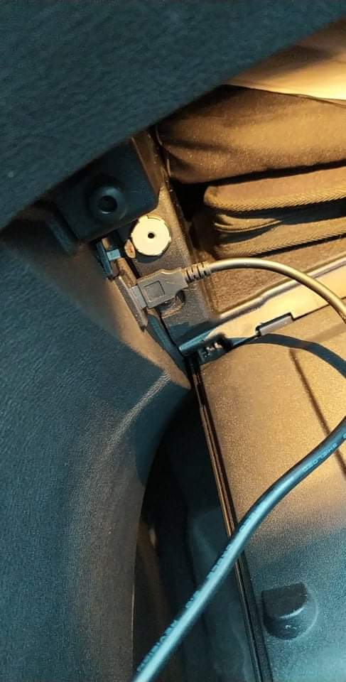

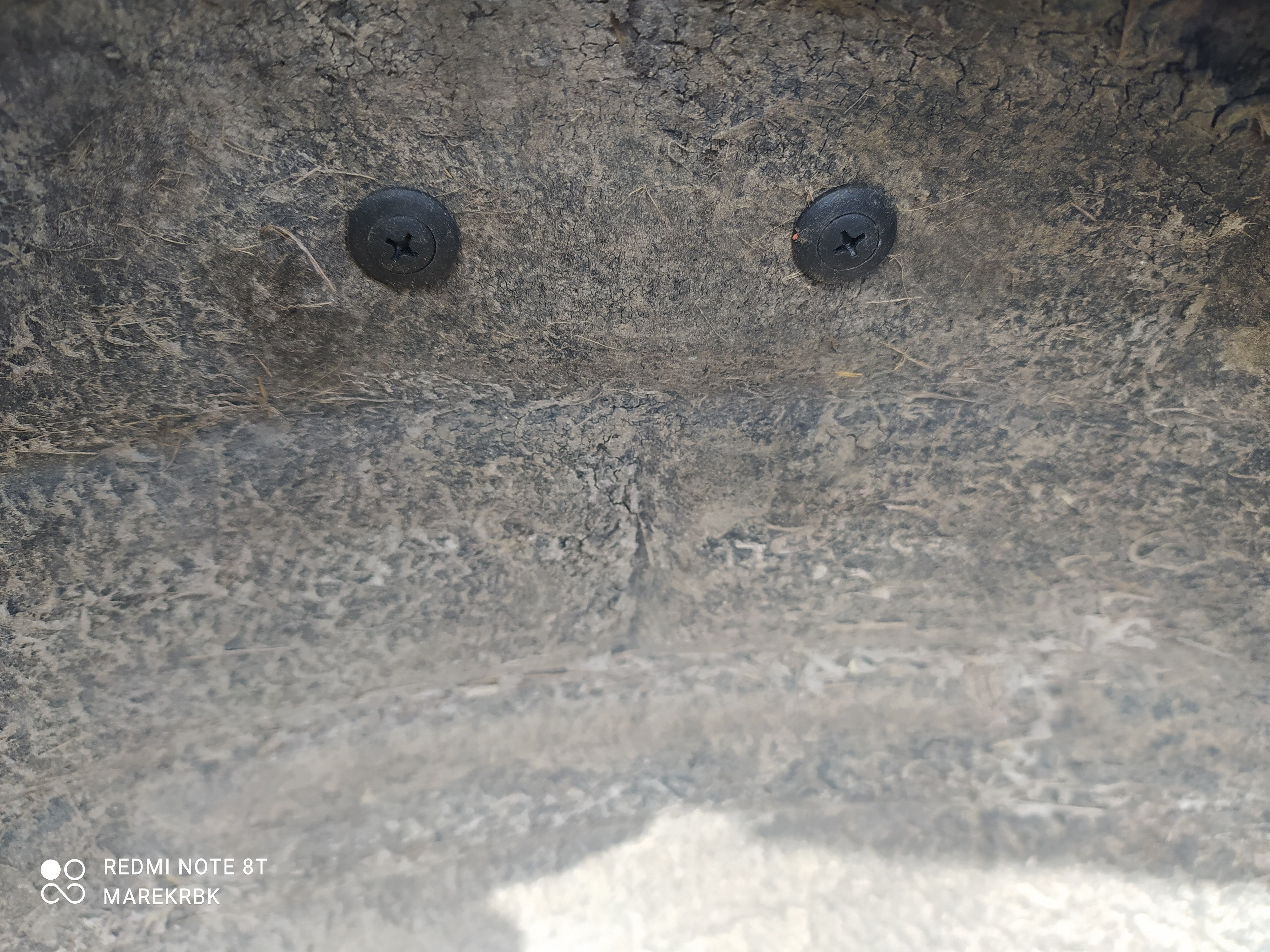

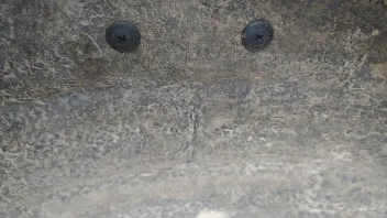

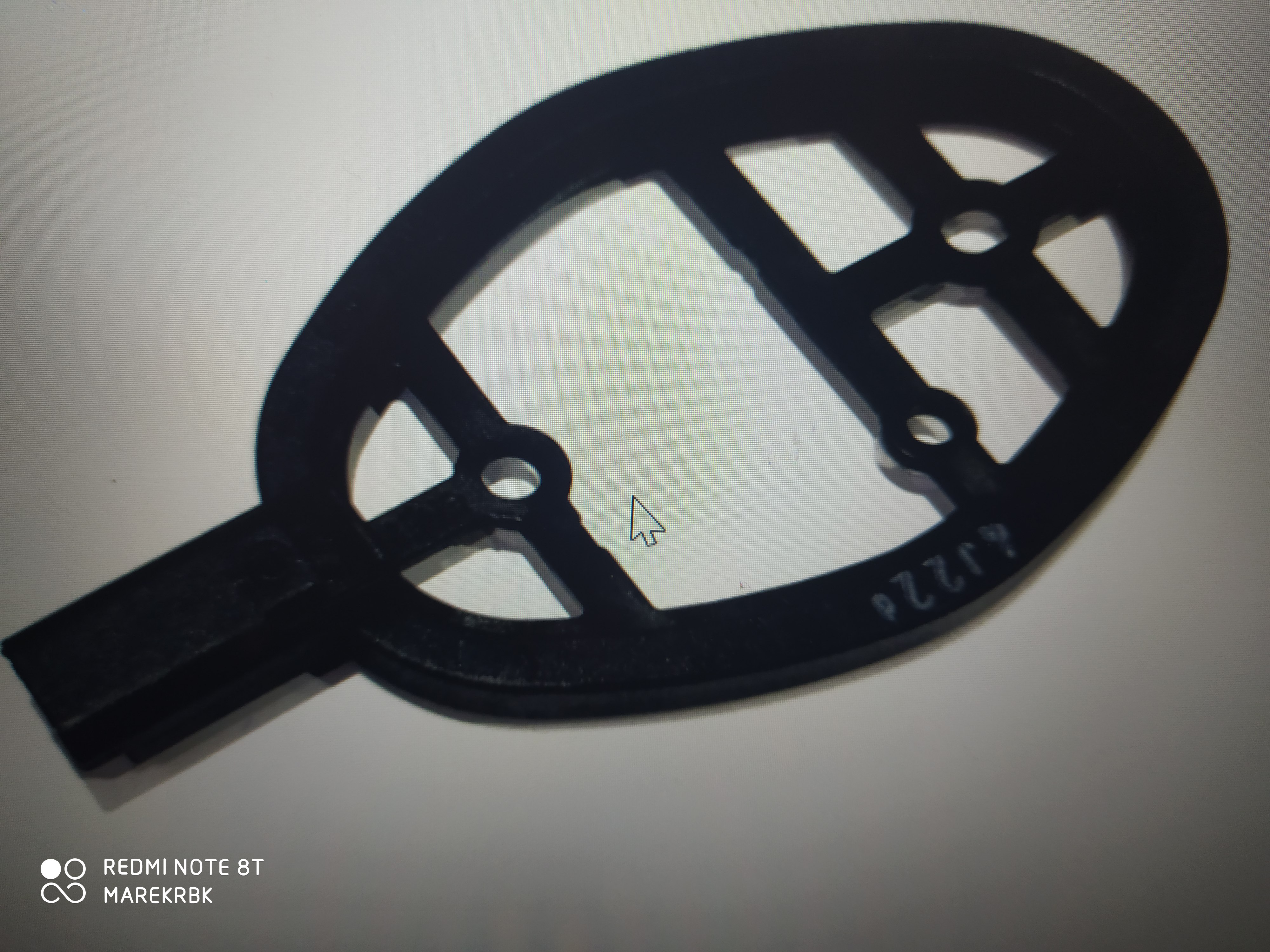

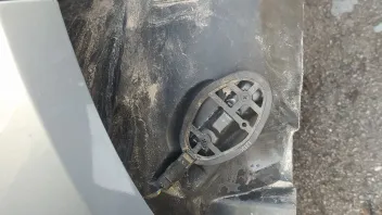

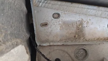

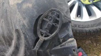

antena tmps montage
