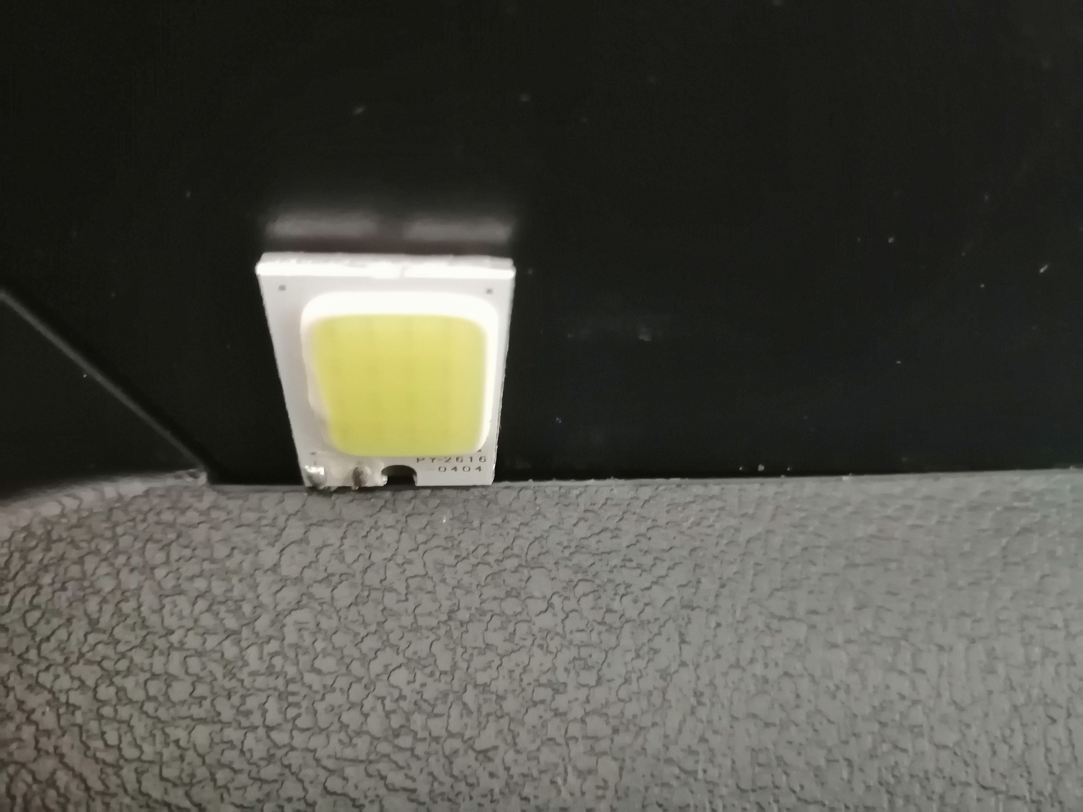

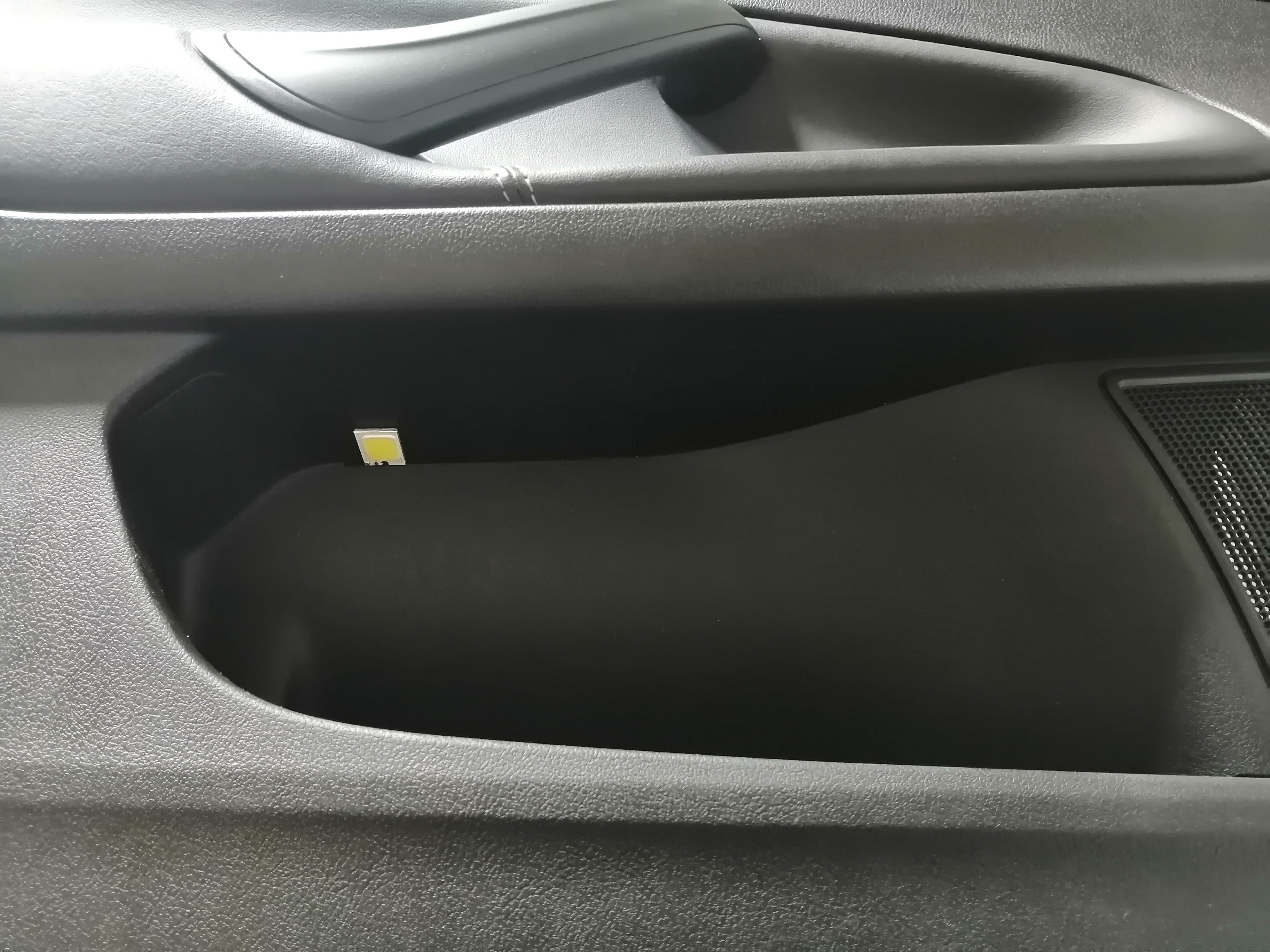

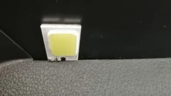

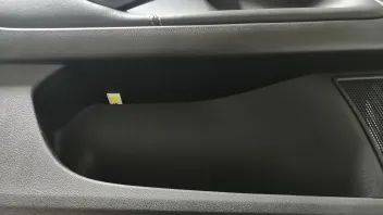

    Es gibt immer irgendwas, was man machen kann. So wie bei mir mit der Kartentaschen-Beleuchtung. :rofl:
  • Oliver danke. Go4IT. :modo: mca video in
  • "???" Wieso, was ist denn mit der Kartentaschenbeleuchtung? Ambiente in den Türen ist doch was schönes:)
    Marek wär das was für dich? Das ist doch immerhin dein Thread. Oder hast du das schon?:doublethumbsup:

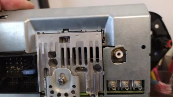

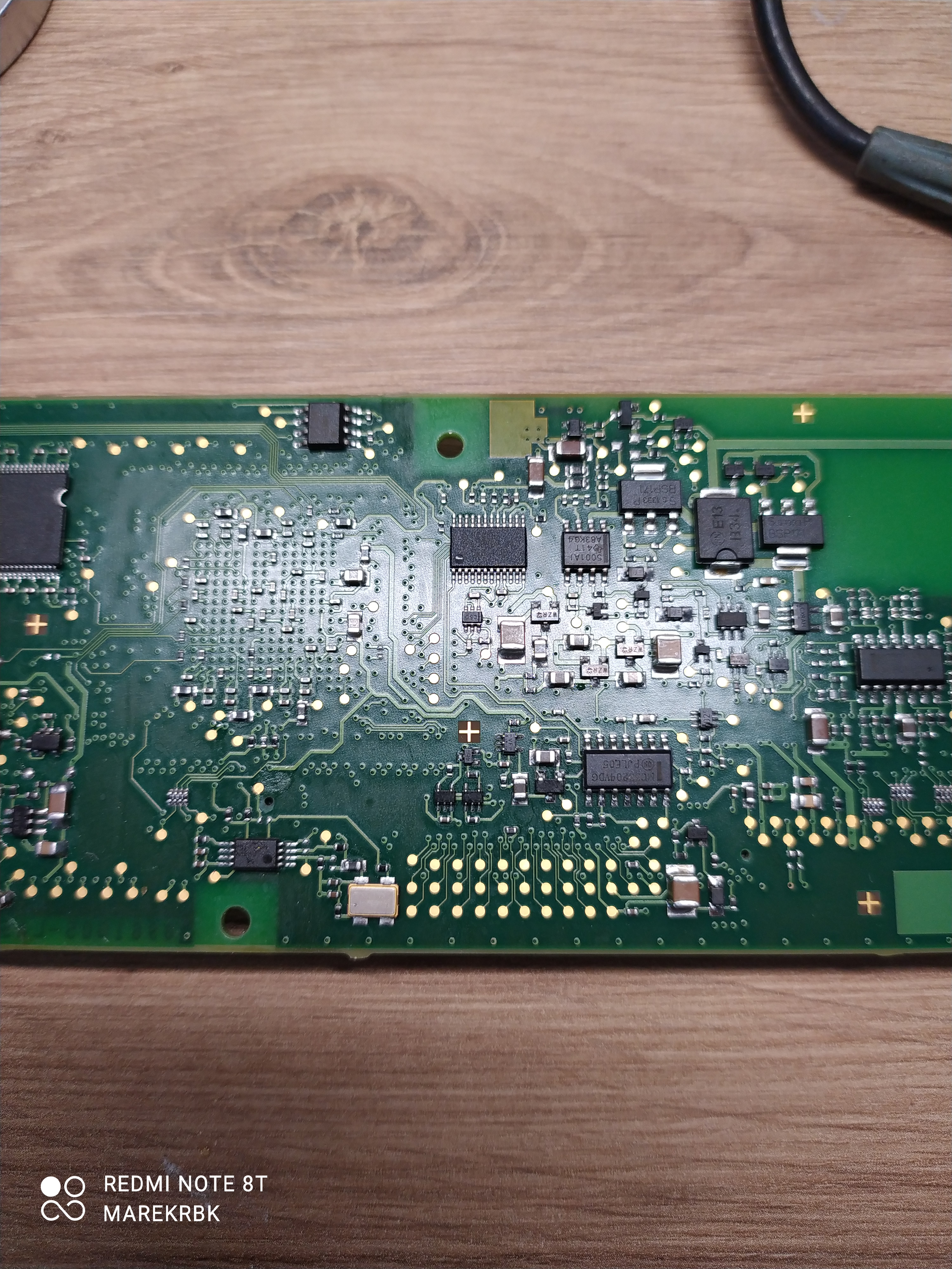

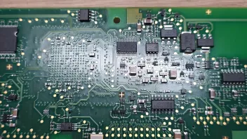

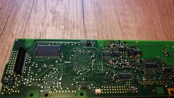

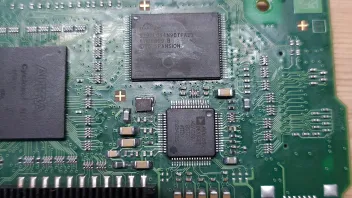

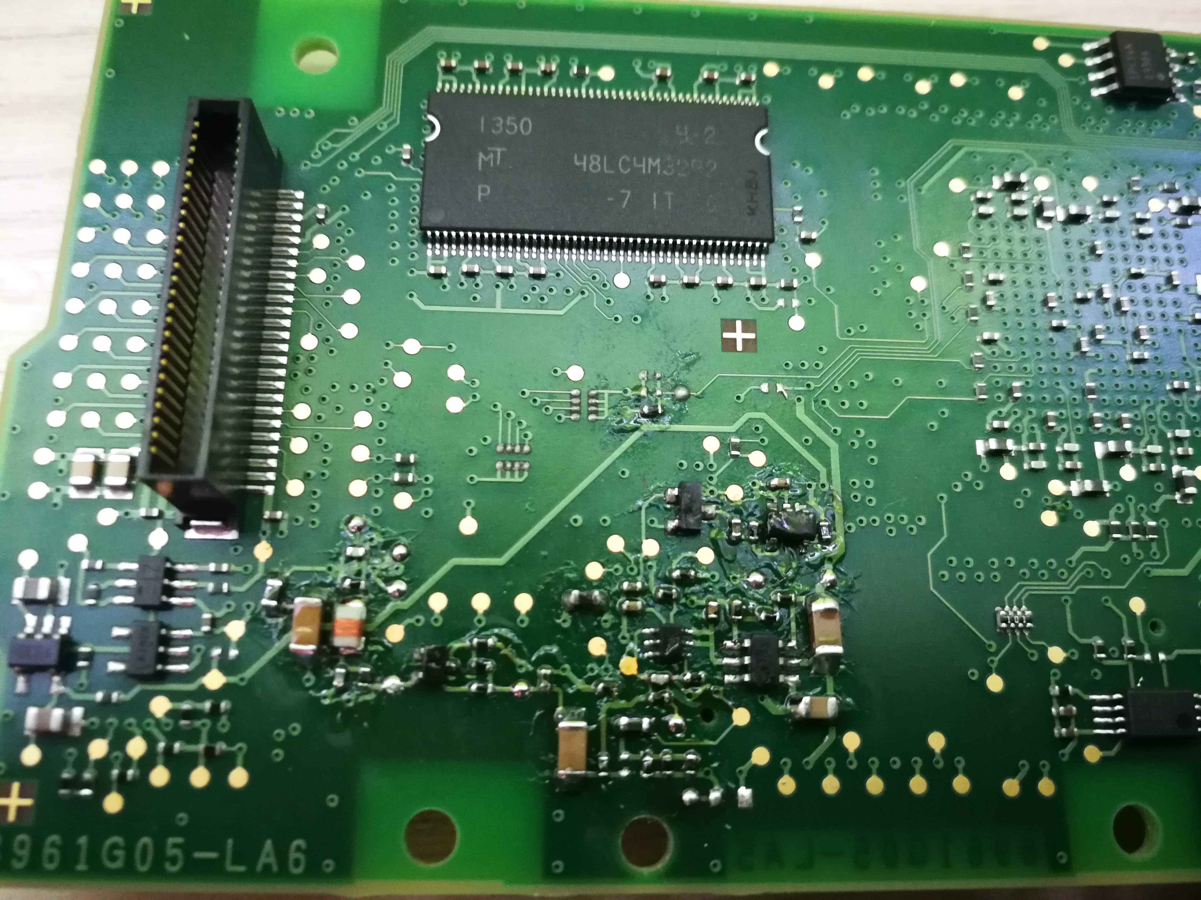

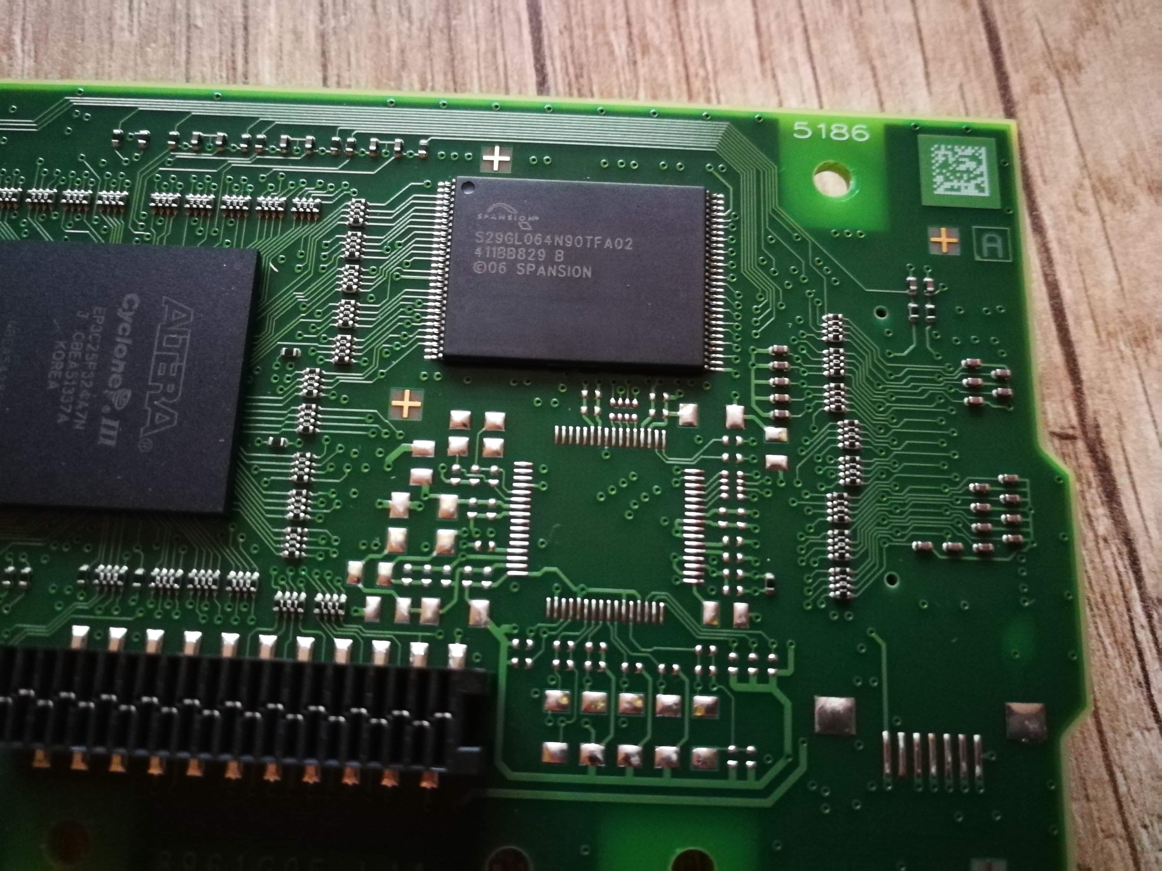

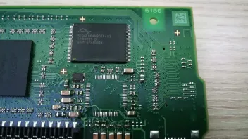

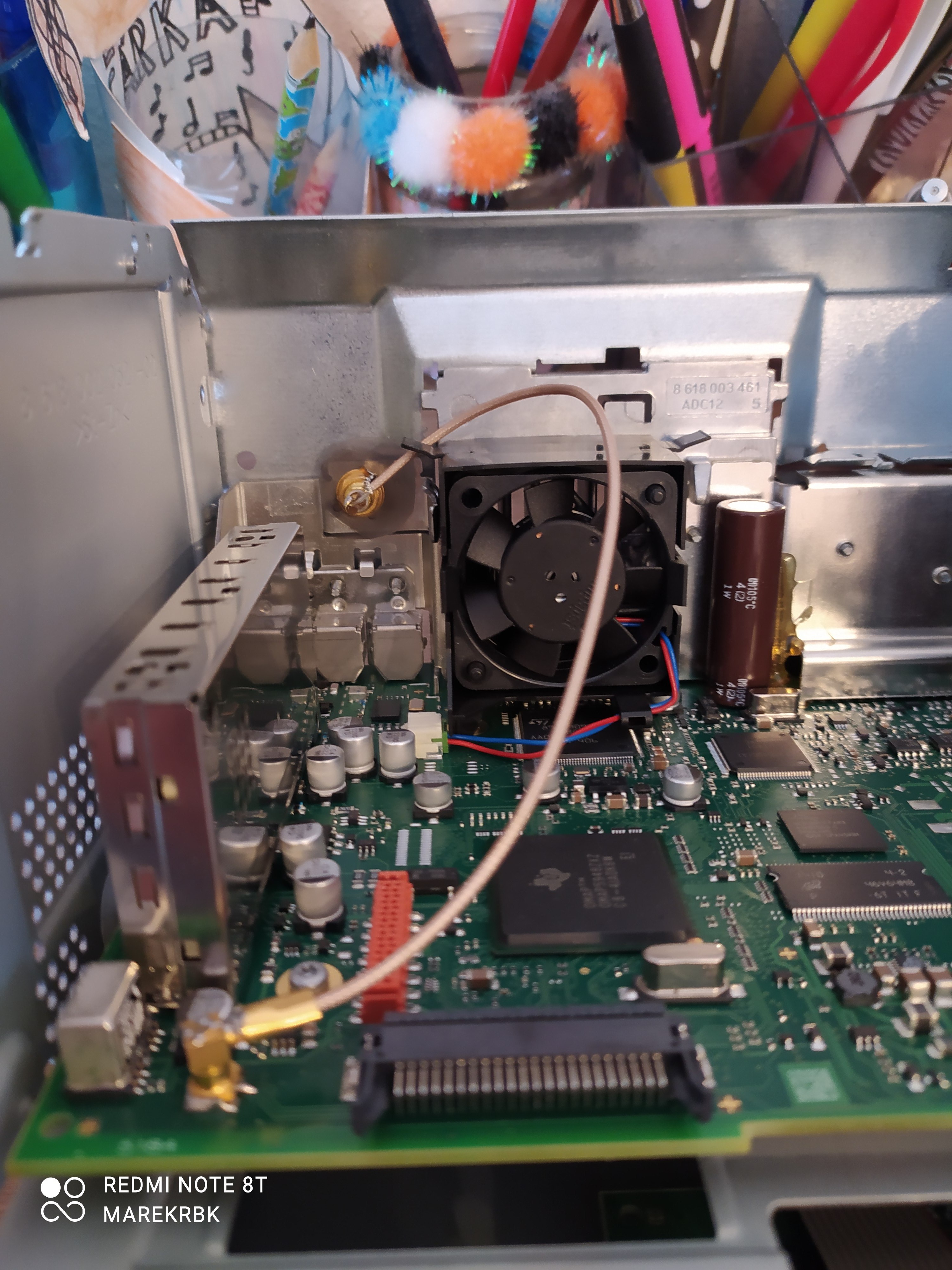

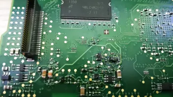

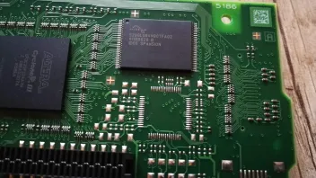

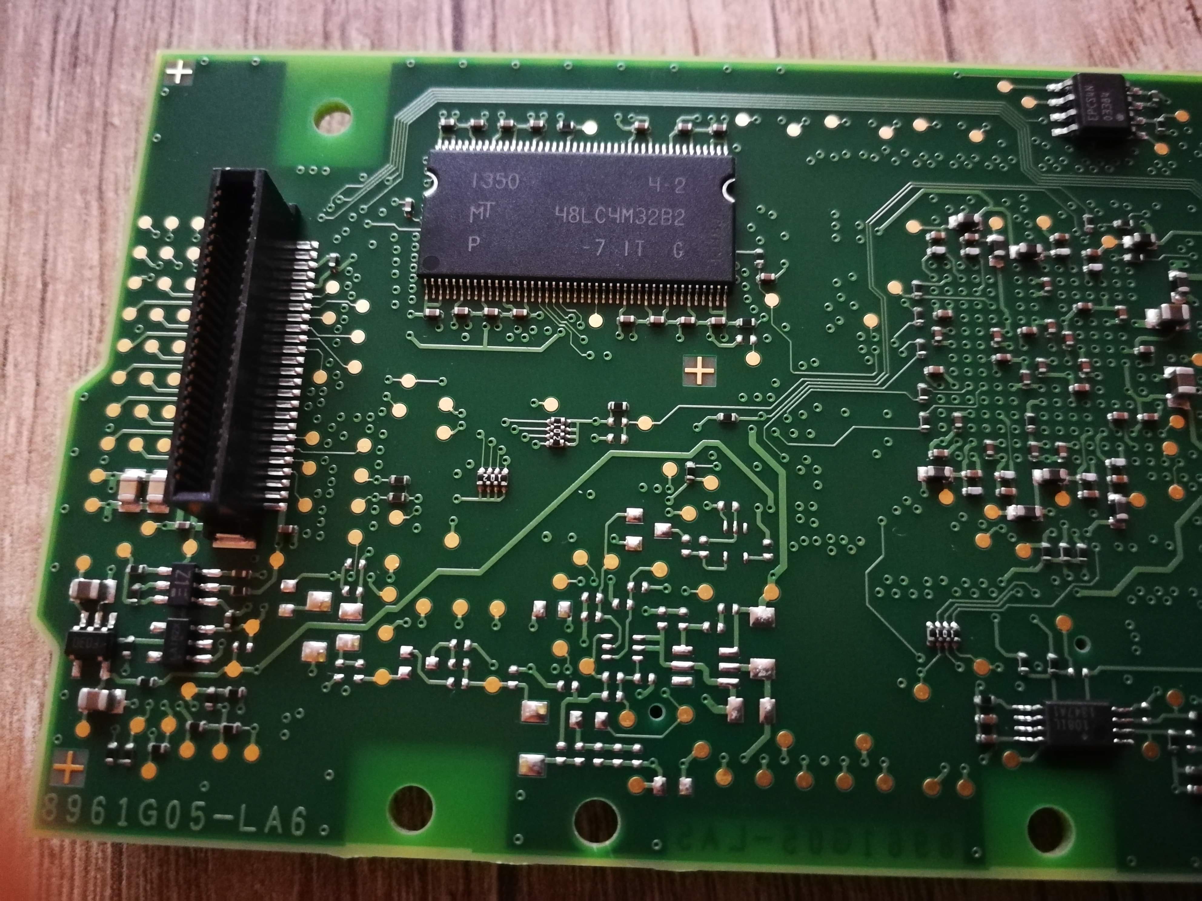

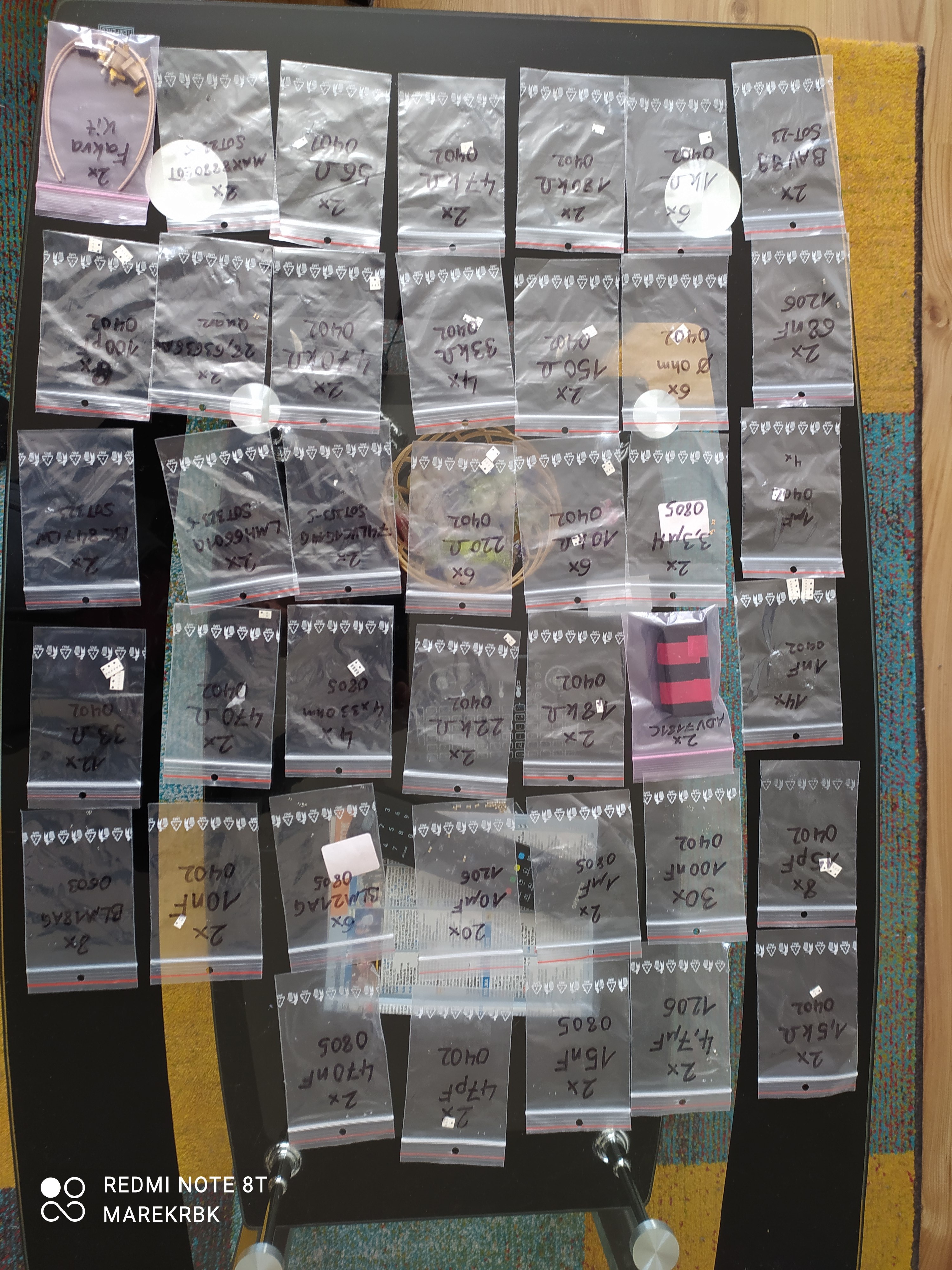

    Jetzt bring das Zeug nach Anleitung https://mk4-wiki.denkdose.de/artikel/nav_mc…ang_nachruesten noch ordentlich auf die Platine, dann bekommste ein Fleißbildchen von mir! :)
    Nimm Dir Zeit dafür! Und wenn irgendwas nicht so ist wie auf den Fotos, frag mich ruhig.

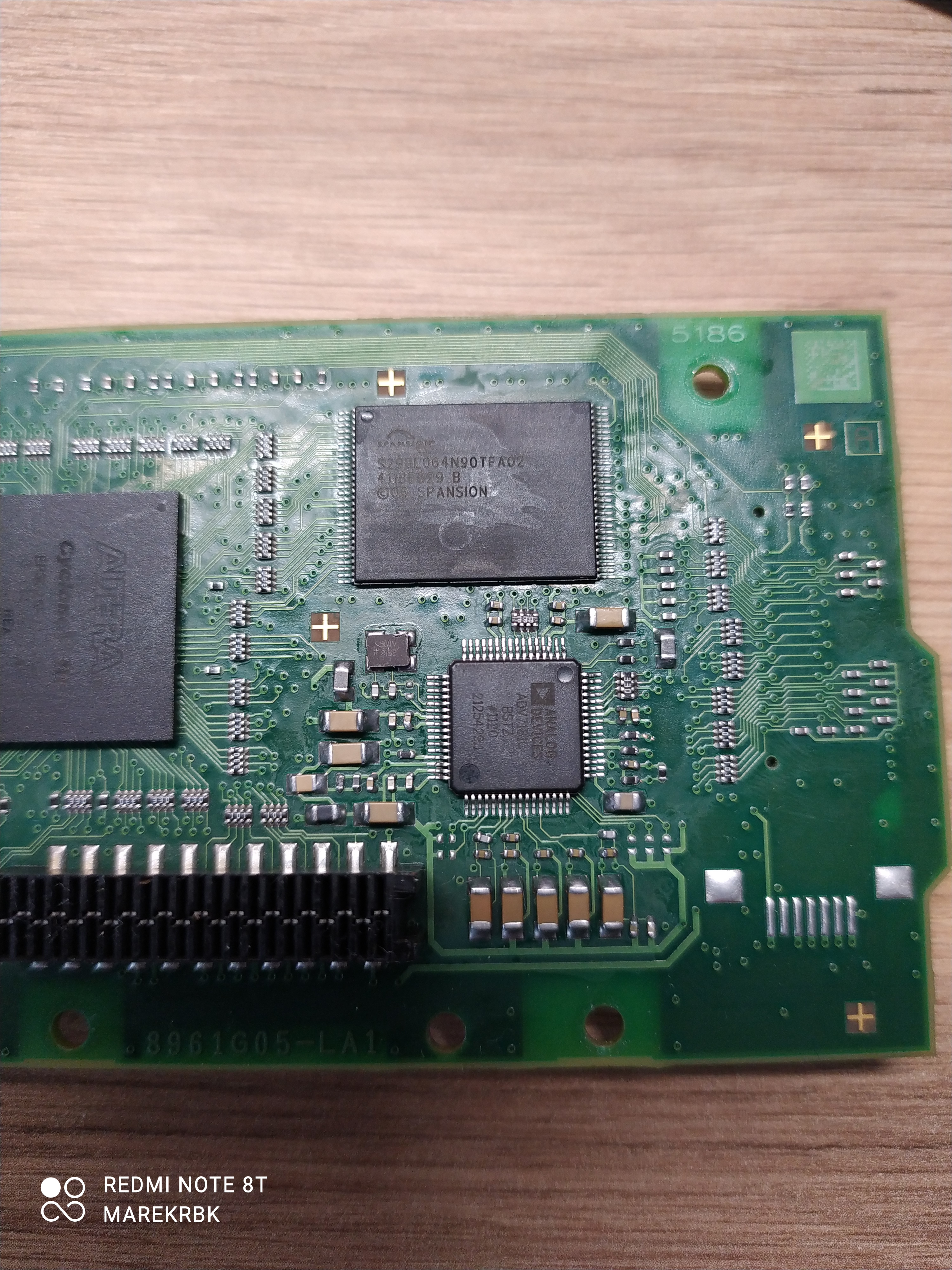

  • alles muss seine zeit haben. werde alle bilder hoch laden. warte noch auf subwofer. nächste woche will ich anfangen. noch microprocesor

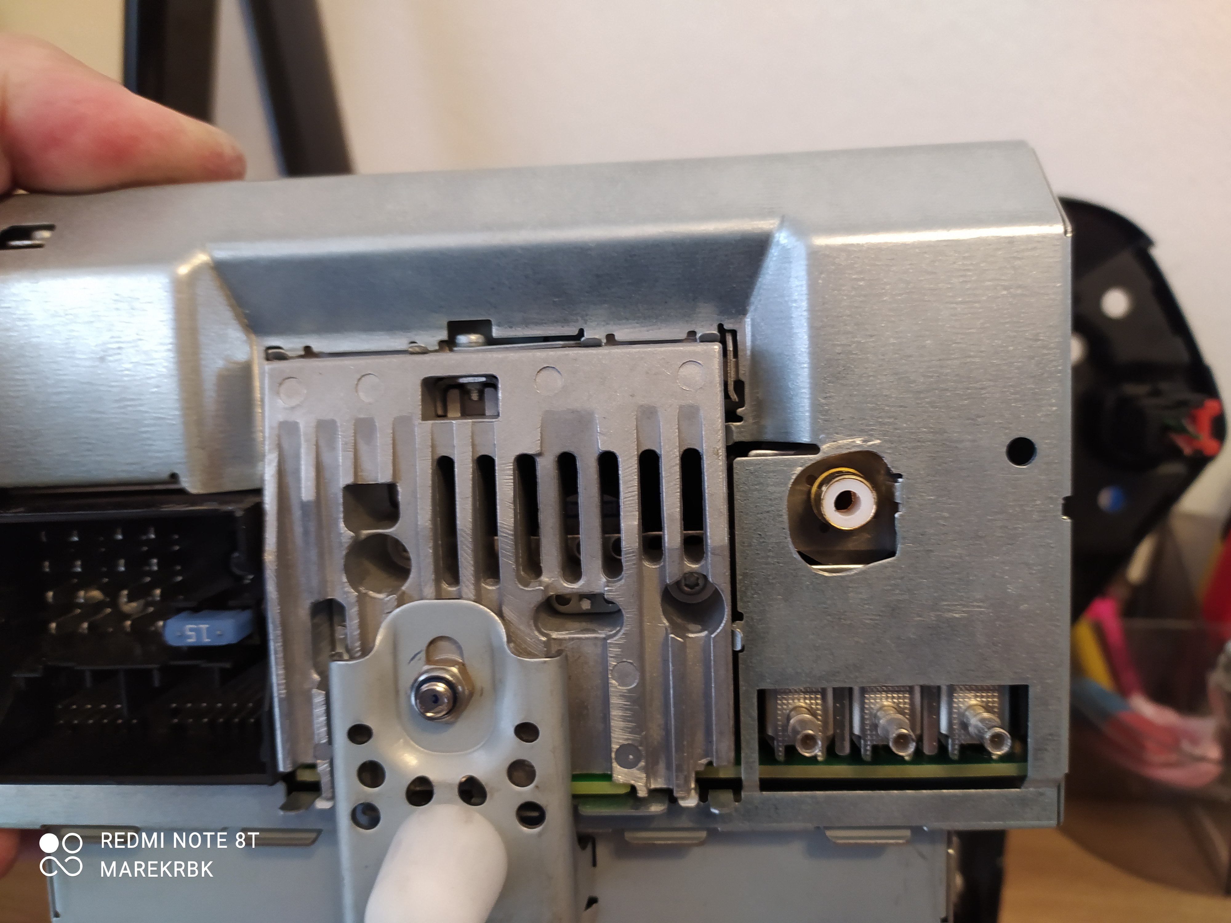

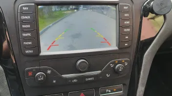

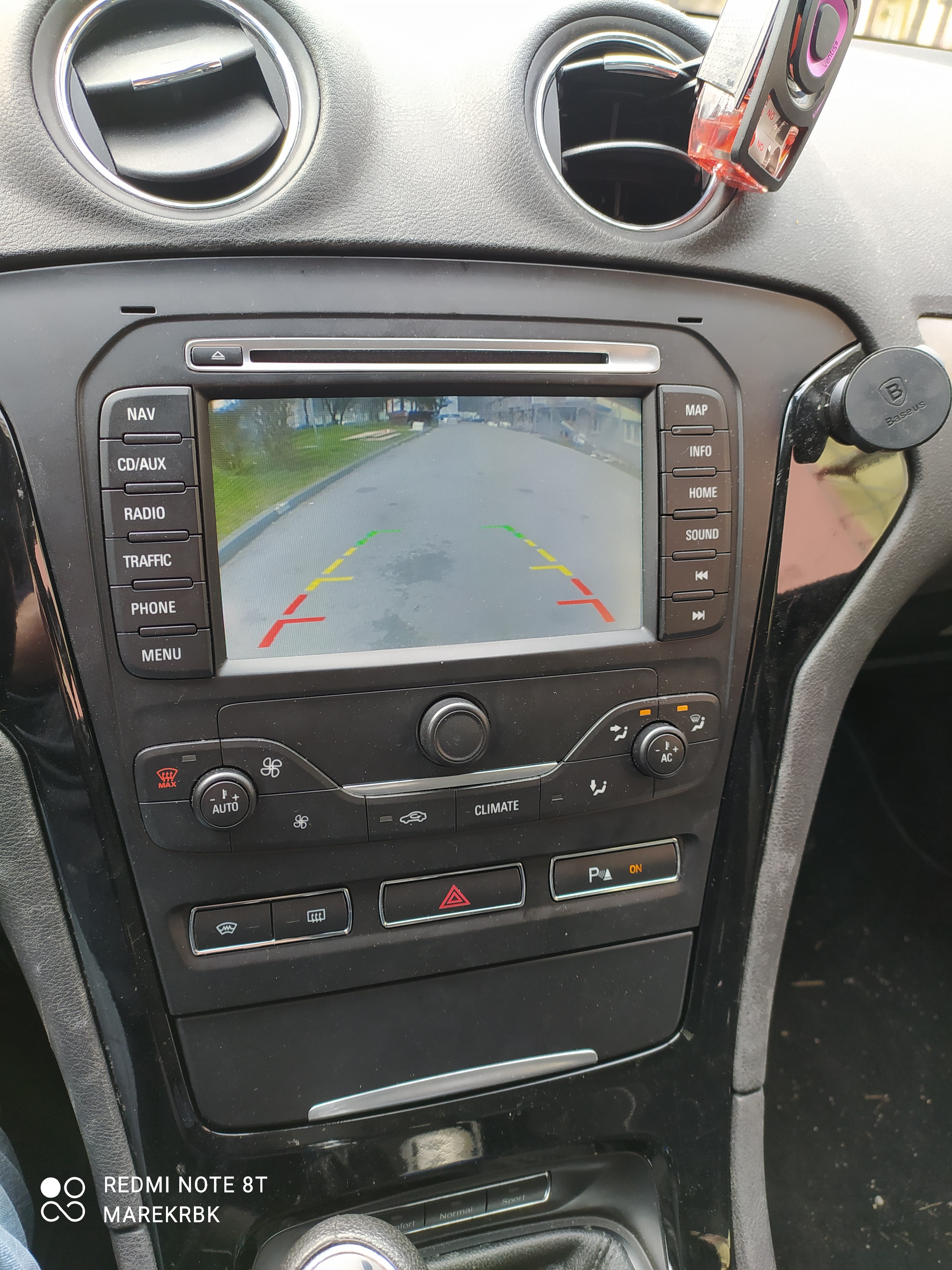

  • habe video in in meine mca 2 funktioniert danke für die Bauteile Oliver

  • Klasse gemacht, Marek!
  • oliver danke ohne dein material und bilder würde nich funktionieren. kamera angeschlossen,reagiert schnell auf rückgang ein aus alles super

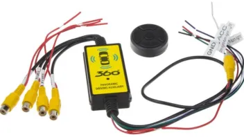

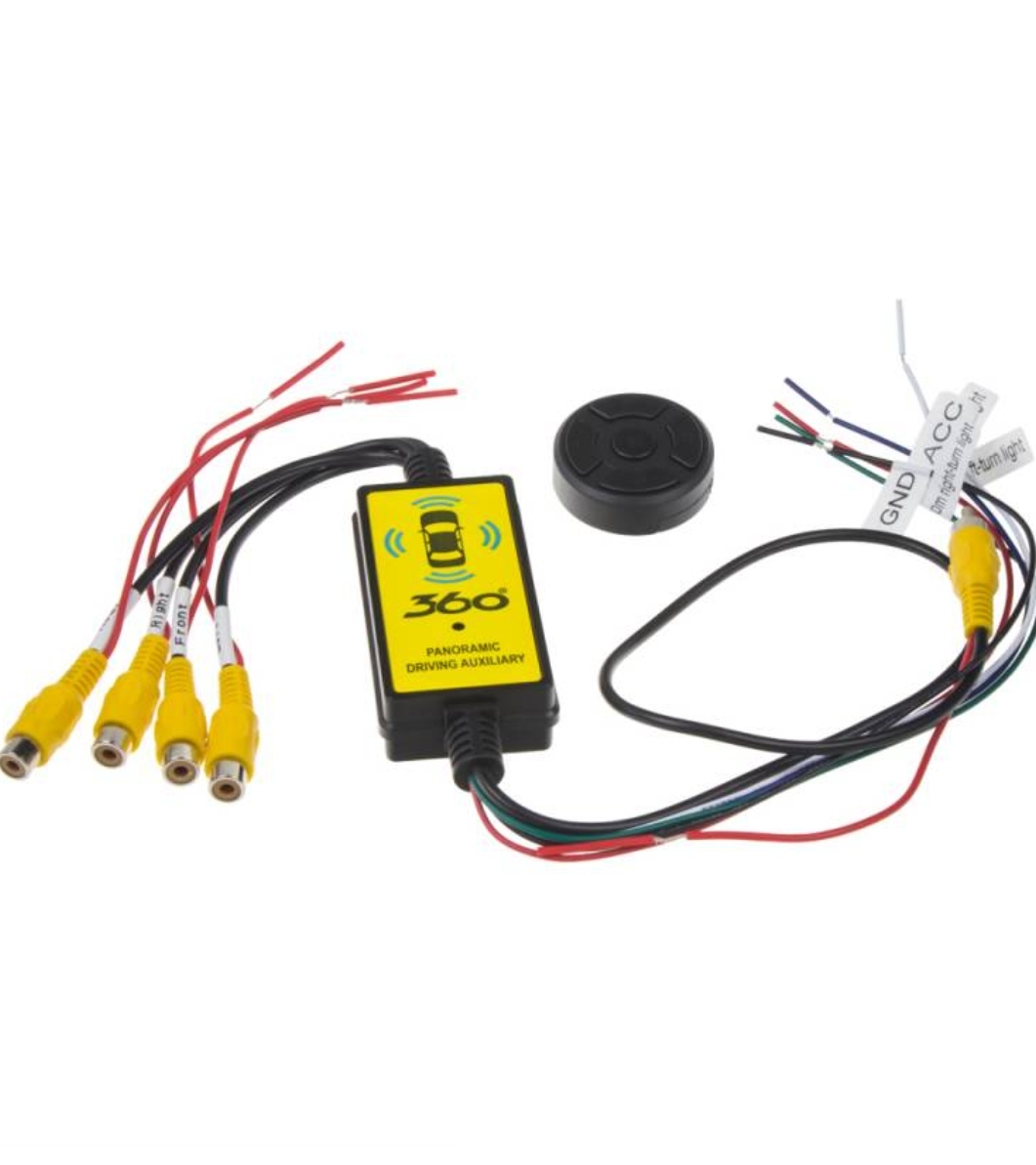

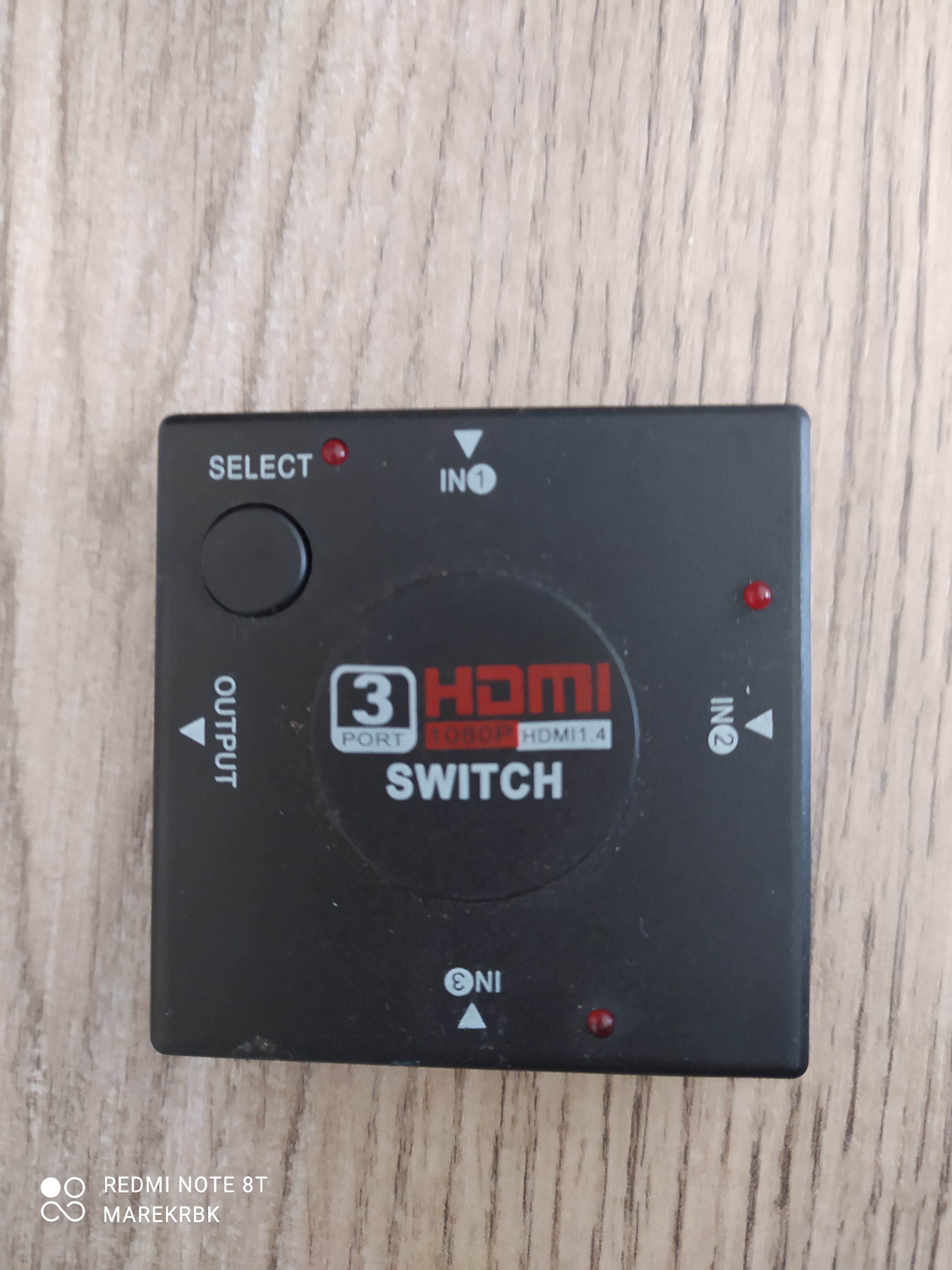

  • front kamera rear kamera alles automatik oder ferbedienung
    https://www.alarmshop.sk/rozbocovace-pr…5128205700.html
