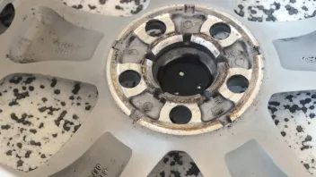

    An der Vorderachse ist alles paletti. An der Hinterachse jedoch scheinen die Bolzen des Radträgers etwas mehr herauszustehen, sodass diese an der Felge anliegen und einen Kontakt Felge mit Distanzscheibe um 1-2 mm verhindern. An der Felge sind die Kontaktstellen der Serienbolzen deutlich sichtbar.
    Bei den Felgen handelt es sich um Serienfelgen im Y-Design und 18". Ich bin davon ausgegangen, dass sie auch die Einbuchtungen für die Distanzscheibenmontage haben und unproblematisch montiert werden können.
    Hatte irgendjemand ähnliche Probleme? Wurde die Felge an den Kontaktflächen bearbeitet (abgeschliffen)? Ich möchte erstmal nicht an die Felgensubstanz ran und wollte mal in die Runde fragen, ob das Problem mit der Hinterachse bekannt ist. Ich bin nur wenige Meter langsam kurz gefahren und habe die HA beobachtet. Die Räder eiern natürlich leicht. Undenkbar ein höheres Tempo als 15 km/h zu probieren. Habe alle Scheiben wieder ausgebaut.

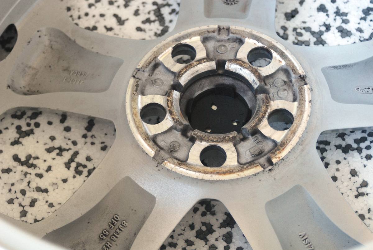

  • ob und inwieweit ich erhellendes beitragen kann... who knows.
    ich fahre die originalen 8jx18 y-felgen ebenfalls mit 40mm/achse.. allerdings habe ich h&r-scheiben drin/drauf. da die felgen zwecks reinemachen hier gerade rumliegen, kann ich eine innenansicht beisteuern.

    @ komma: Bei dir sind es die gleichen Felgen. Da sind auch die Kontaktstellen der originalen Bolzen deutlich sichtbar.
