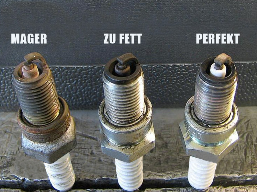

    Ich habe in 10Jahren noch keine Kühlflüssigkeit nachgefüllt,da stimmt was nicht.Hast du dir mal die Zündkerzen angeschaut,da kann man auch Rückschlüsse auf die Verbrennung nehmen.

    @ reinko, danke für den Tipp mit den Zündkerzen. Schau ich mal.

  • Hast du dir mal die Zündkerzen angeschaut,da kann man auch Rückschlüsse auf die Verbrennung nehmen.
