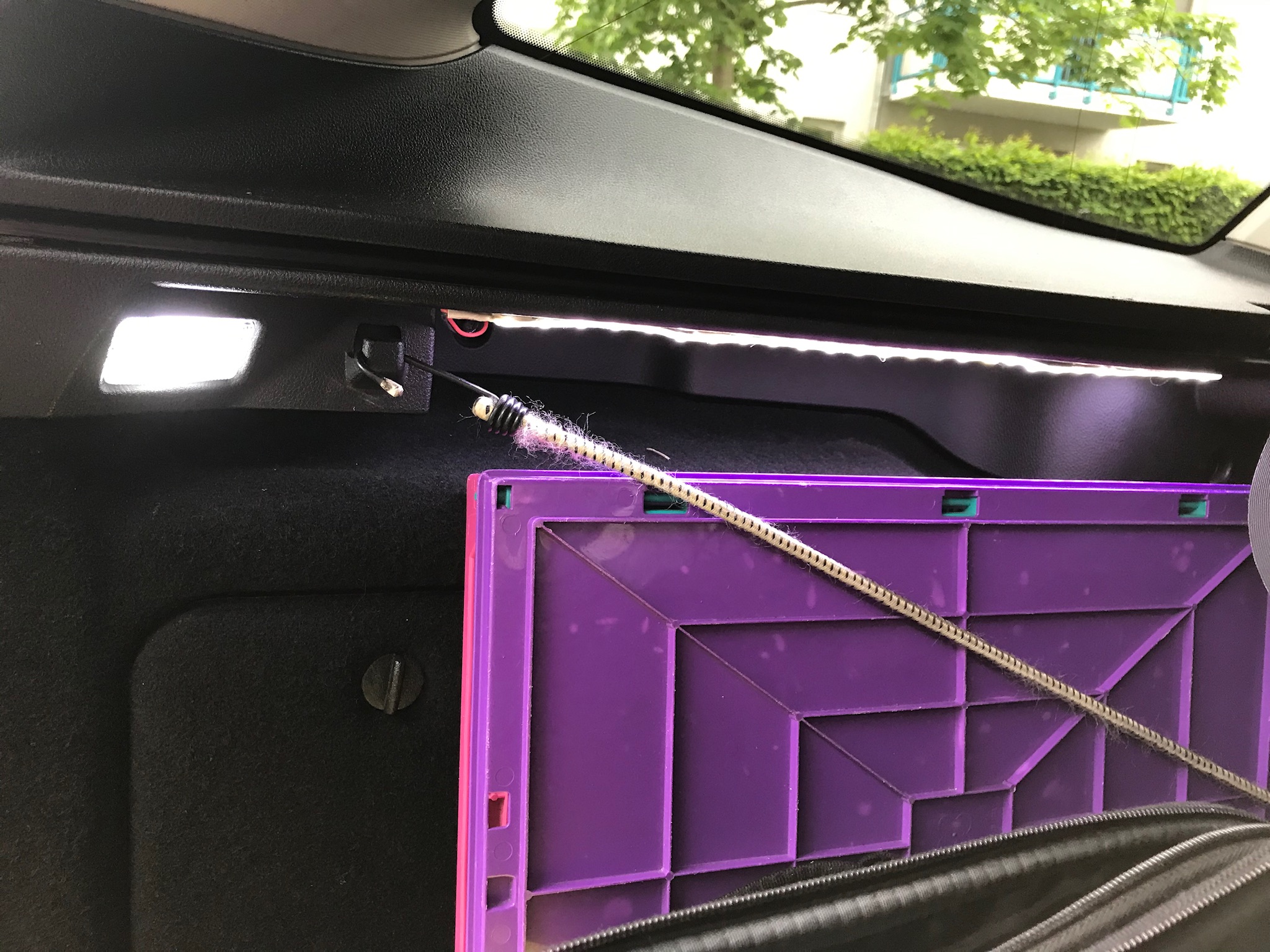

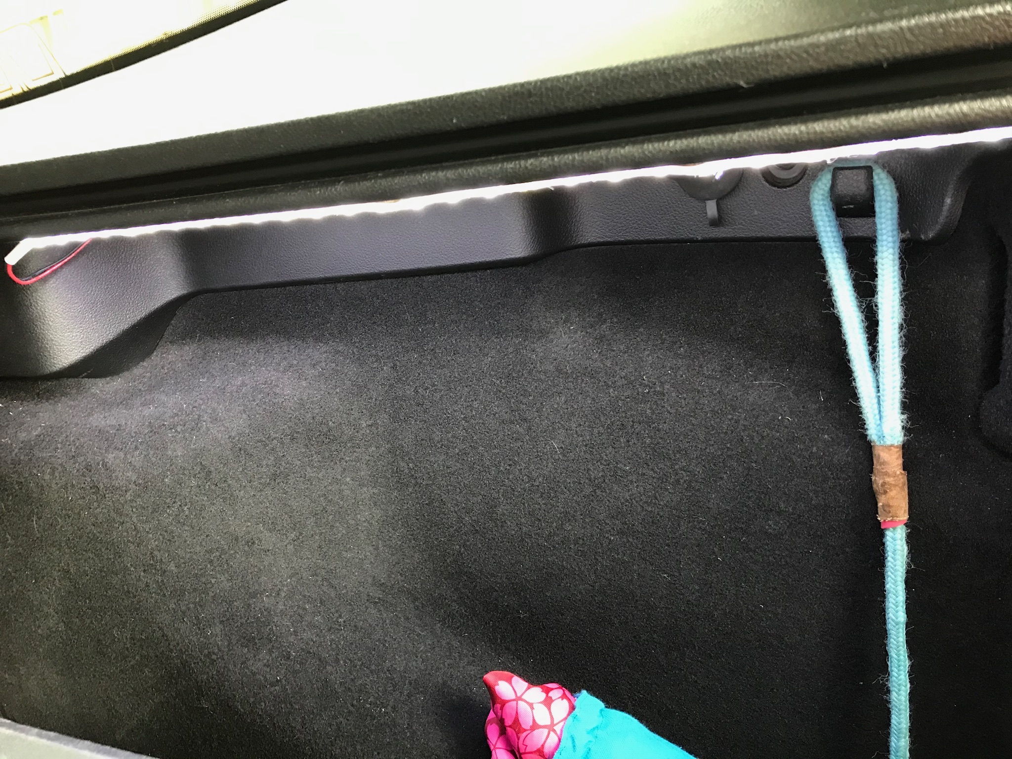

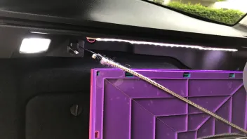

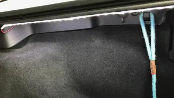

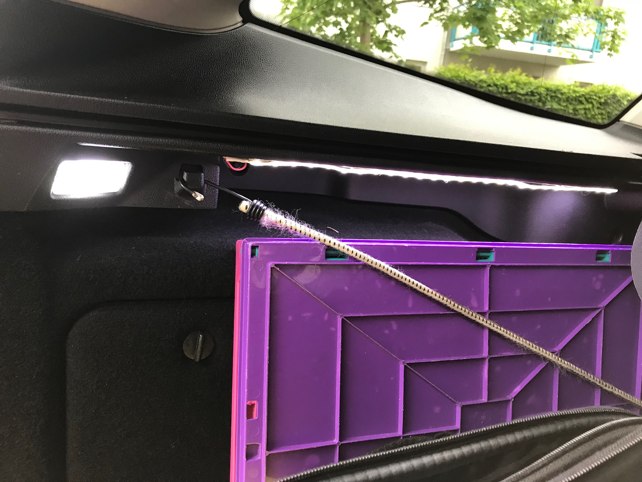

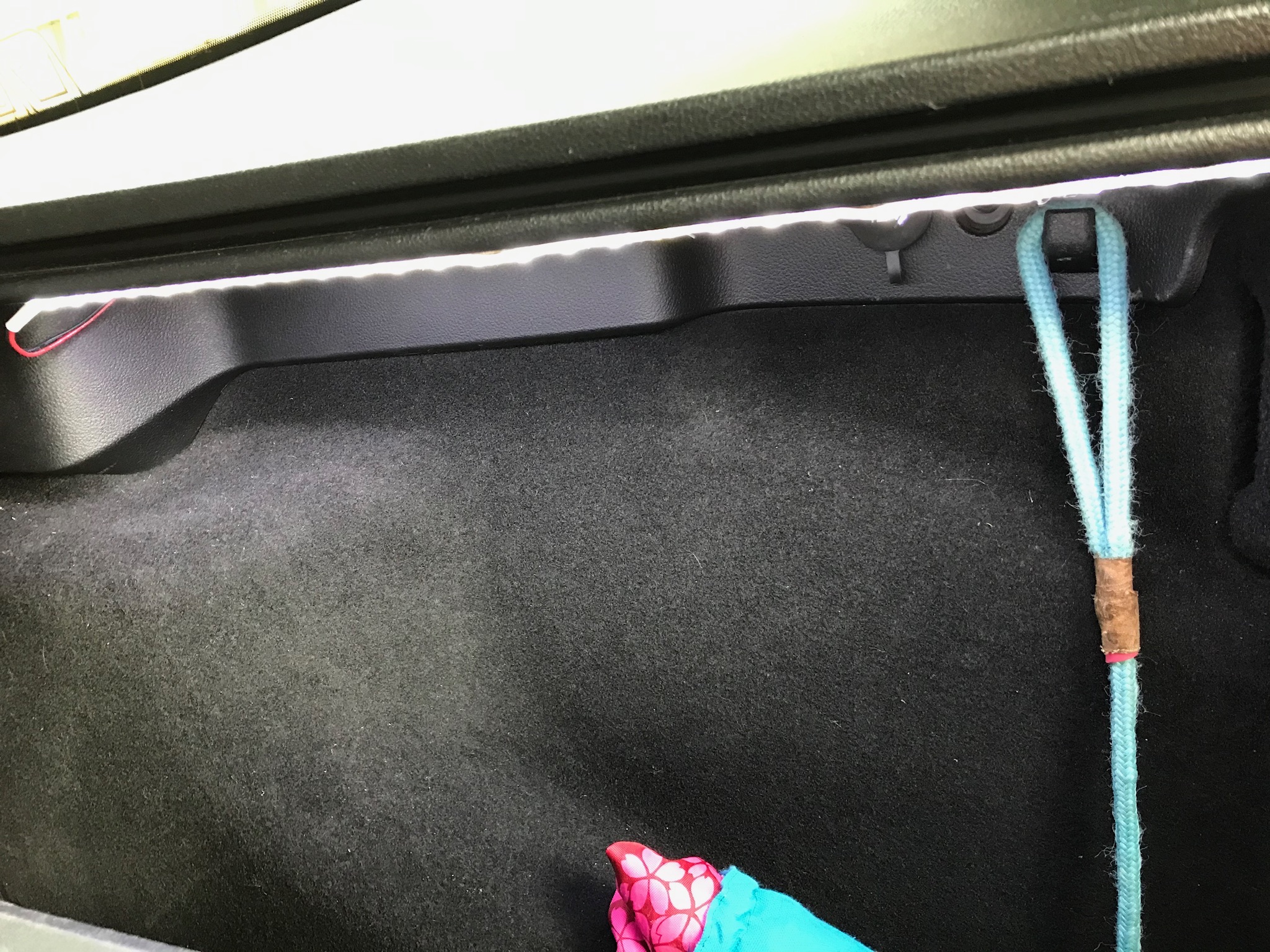

  • Zwei LED Stripes kaufen die eingegossen sind mit 3 M Klebeband. Rechts und links einkleben und an die vorhandene linke Beleuchtung anschließen. Die vorhanden habe ich mit LED Smd nachgerüstet. Gibt’s mit Adapter. Letzter Beitrag in dem Link
    Pimp Your Kofferraumlicht
  • Hier

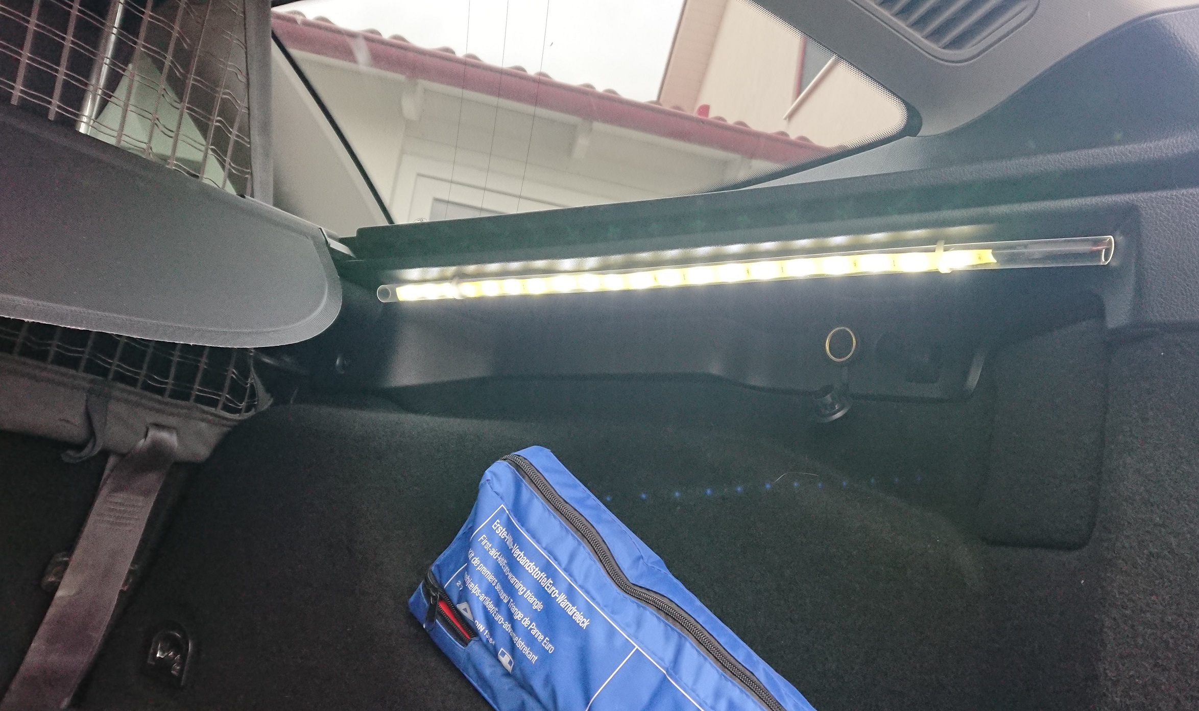

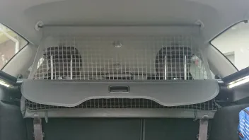

  • Hi,
    zwei LED-Stripes in 12mm Plexiglas-Rohre geschoben...
    Rohre sind mittels Kabelbinder (war am unauffälligsten) montiert.
    Angeschlossen an original Leuchte (vernünftig mittels Löten und Schrumpfschlauch..)

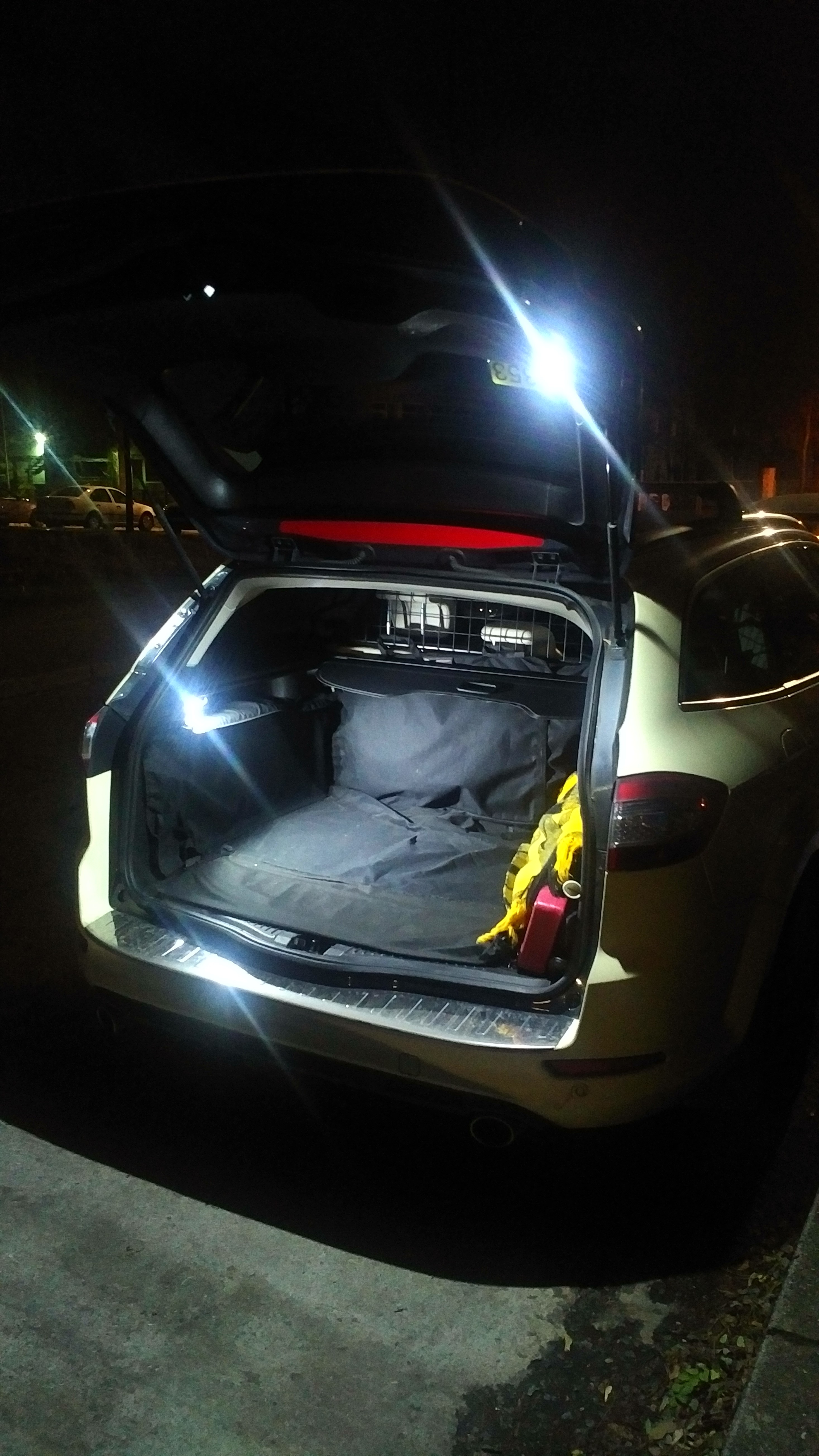

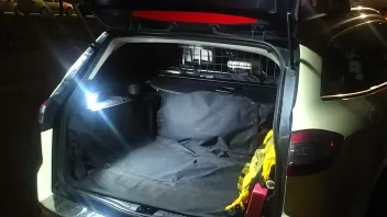

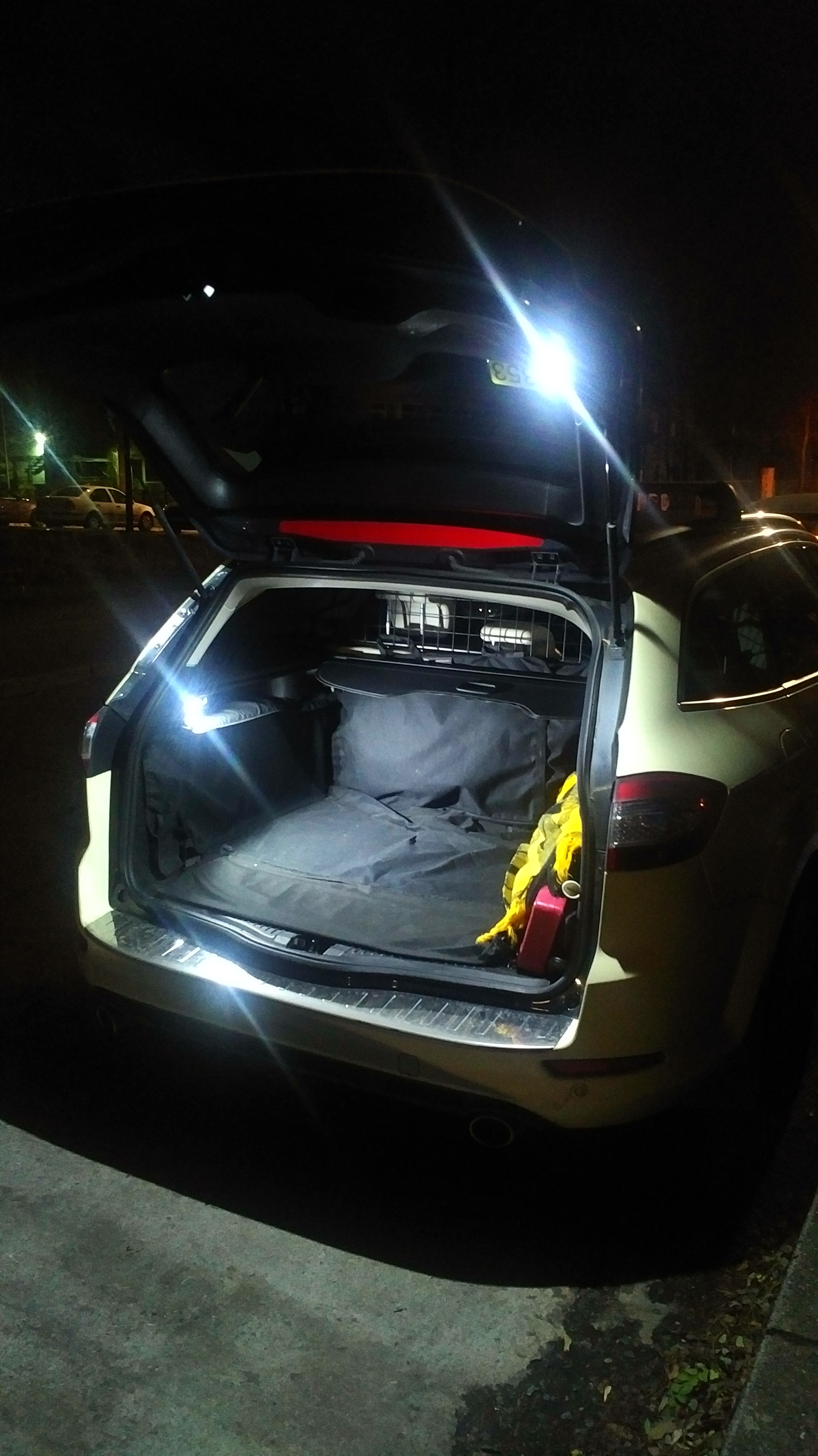

    Da ich gerne nah am Original bleibe und Ford diese Leuchten seit über 30 Jahren verbaut bin ich hier fündig geworden:
    Fußraumleuchten Focus Mk1 bei aliexpress
    Ganz einfach plug'n'play und sehr hell.
    was feiert ihr so alle immer im kofferraum, dass ihr derartige lightshows benötigt?
    Im Taxi wird halt öfter mal Gepäck ein- und ausgeladen und da ist es schön, wenn es Licht wird ;)
  • Hast Du da was zusätzlich verbaut ?
  • Im Taxi wird halt öfter mal Gepäck ein- und ausgeladen und da ist es schön, wenn es Licht wird ;)
    nein, einfach nur die vorhandenen Leuchten gegen die LED-Leuchten getauscht.
    Jederzeit wieder rückrüstbar
