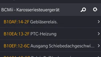

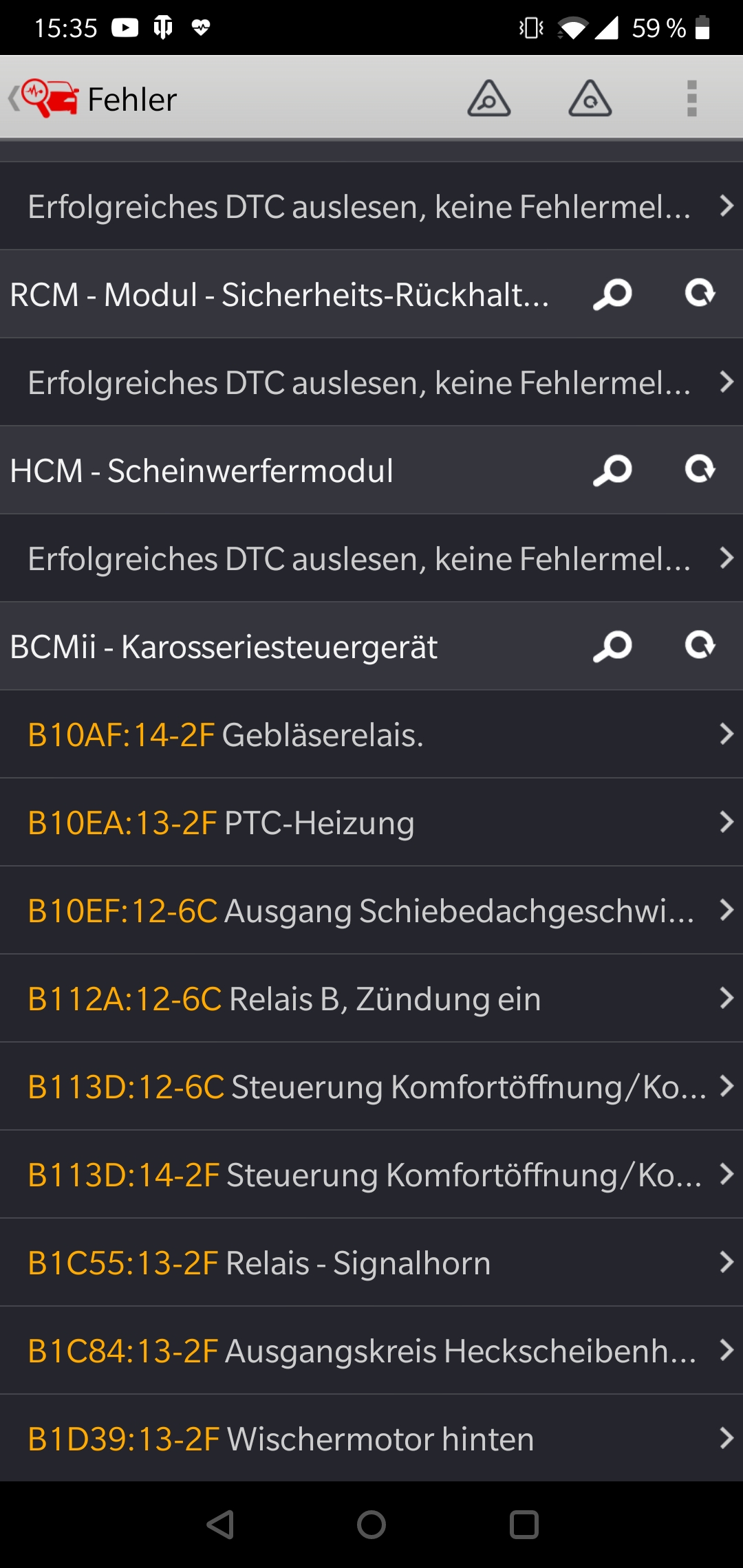

  • Dermon4 Fehlerspeicher ist leer. Hab den grade noch einmal ausgelesen.
    Erfurter Das Problem ist ja auch aufgetreten wenn die Batterie über 12V hatte. Das ist ja gerade das merkwürdige.

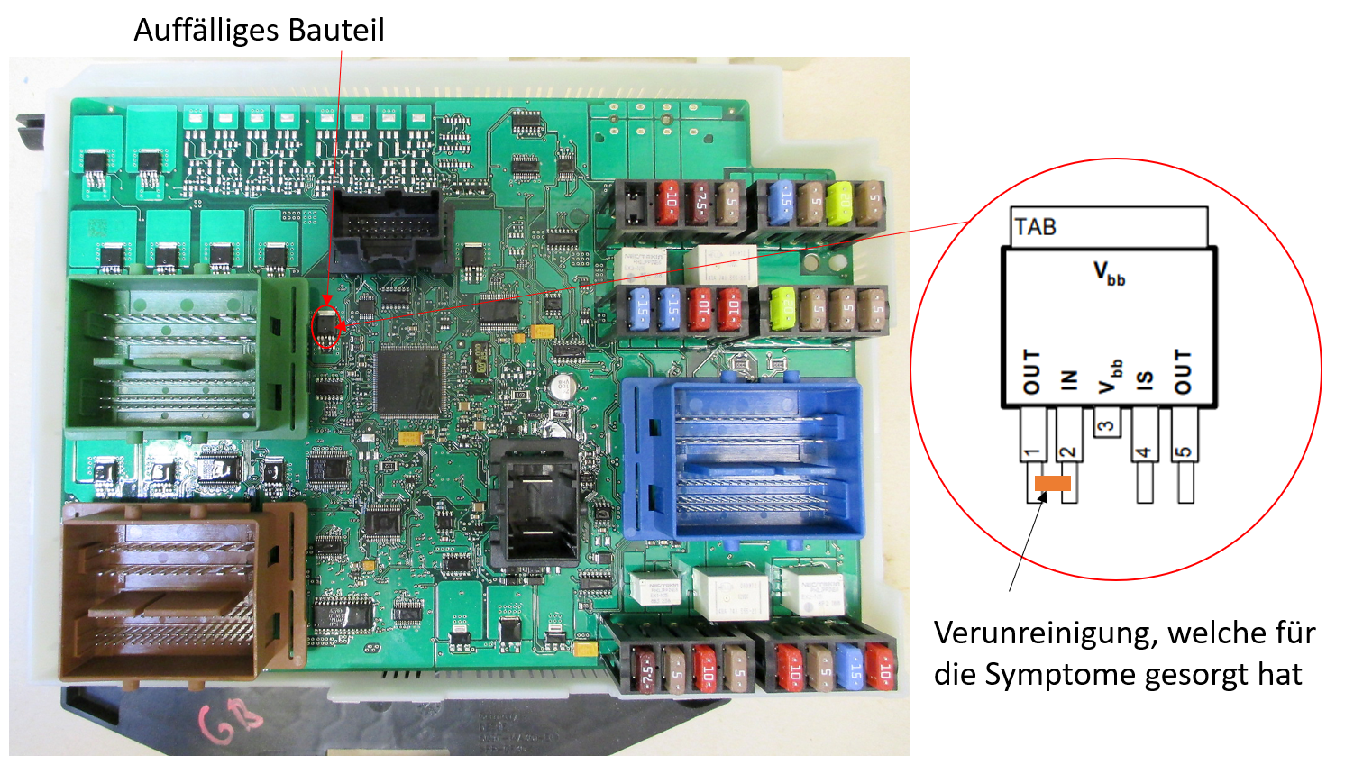

    Die BCM sieht optisch gut aus, hatte die ja ausgebaut. Meint ihr ich soll mal eine neue gebrauchte versuchen bzw. geht das überhaupt? Ich meine das ist ja im Prinzip das "Gehirn" des Wagens.
