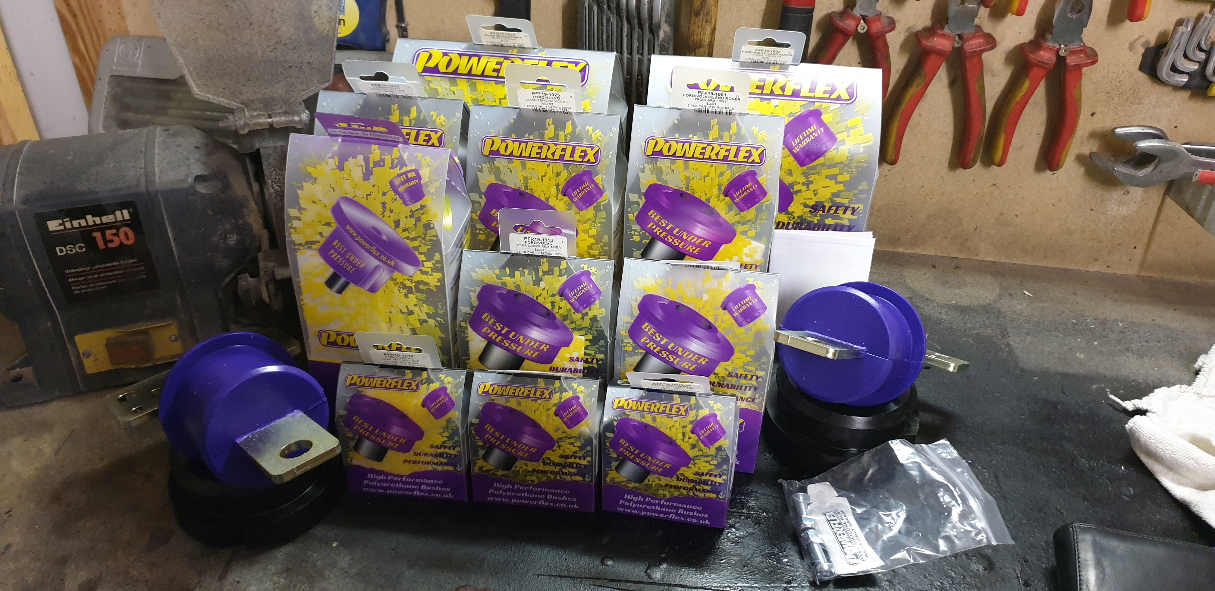

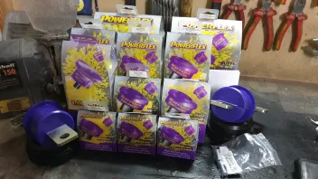

  • Hab das komplette Road Series Set verbaut bei mir inkl. der Drehmomentstütze Ergänzung.
    Beim 2.2er kannst du die Nummer 25 nehmen. 30 nicht. Da, wie du richtig erkannt hast, nur für den 2,5er geeignet.
    Bei den Aftermarket Stützen, z.B. Febi, wäre ich vorsichtig. Die sind vom Gummi Inlay her von schlechterer Qualität was Haltbarkeit des Gummis und Shore Härte angeht als die original Ford. Neu bei Ford kostet die Stütze so um die 70 Euro herum.

    Hast du noch mehr, als die für die Drehmomentstütze verbaut?
  • Alle. Road Series. Also um defekte Buchsen mach ich mir die nächsten Jahre mal keine Sorgen.
    Was das einpressen angeht so hab ich alle, bis auf die vorderen der Querlenker, daheim selbst eingepresst.

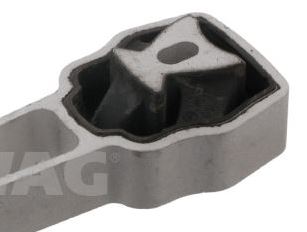

  • Mal so ne Frage ,
    wie hält denn der neue Gummieinsatz in der Alustütze nachdem du den alten rausgeschnitzt hast,
    beim 2,5 er ist der da nähmlich rein Vulkanisiert , Randlos ?
  • der alte wird nicht raus geschnitten.
    Der neue füllt lediglich die Lücken.
  • Das heist ich stopfe den superduperhightechgummi auf/ in die ausgelutschte x Jahre alte Drehmomentstütze wo der Gummi schon aussieht wie ein 50 Jahre alter Reifen,
    das meinen die nicht ernst oder?
  • Du kannst das jetzt madig reden wie du willst...
    Es ist ne günstige und (wie ich heute am eigenen Leib feststellen durfte) extrem effektive Alternative.
    Du kannst auch gern zu Ford dackeln und dir einfach ne neue kaufen, die in der "Leistung" immer noch schlecht ist, als deine alte mit den Einsätzen.
    Mach ich doch gar nicht, jeder wie wolle...... wie war das Motto hier ,einfach machen
    Eher Billig meiner Meinung nach , ich könnte mich mit neuer Stütze plus den Buchsen noch anfreunden aber alte ausgenudelte Stütze dann mit
    "Einlagen" wieder ein wenig Härte verleihen ist für mich nur Symthom bekämpft und nicht die Ursache.
    Schiebst ja auch keine Gummipuffer auf die Kolbenstange von einen toten Stossdämpfer und freust dich das er dann"konkret Sauhart" ist.
    Wenn die Buchsen für mich eine Lösung wären würde ich das wohl machen vielleicht nicht Ford aber auf jeden Fall neu.

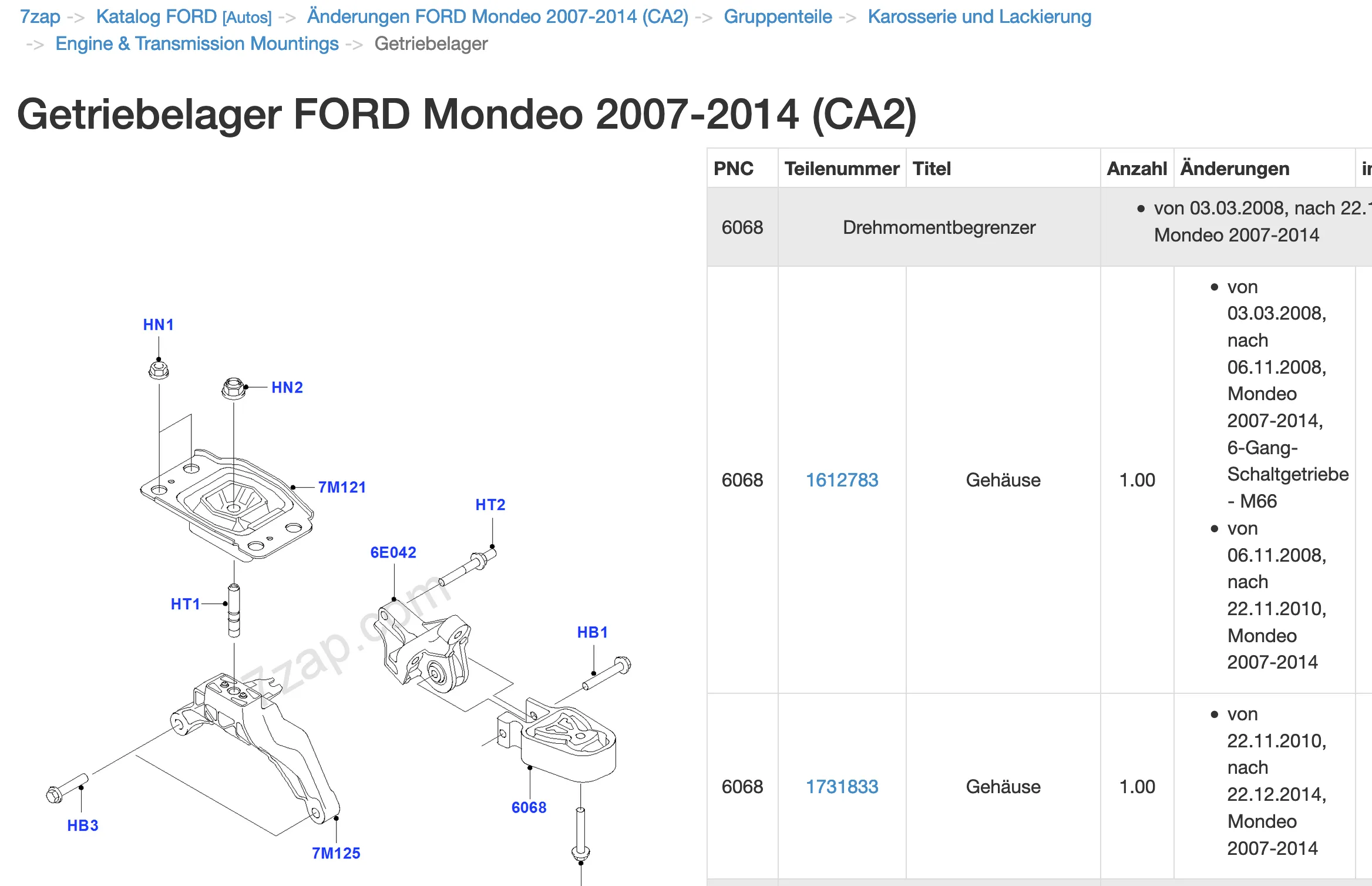

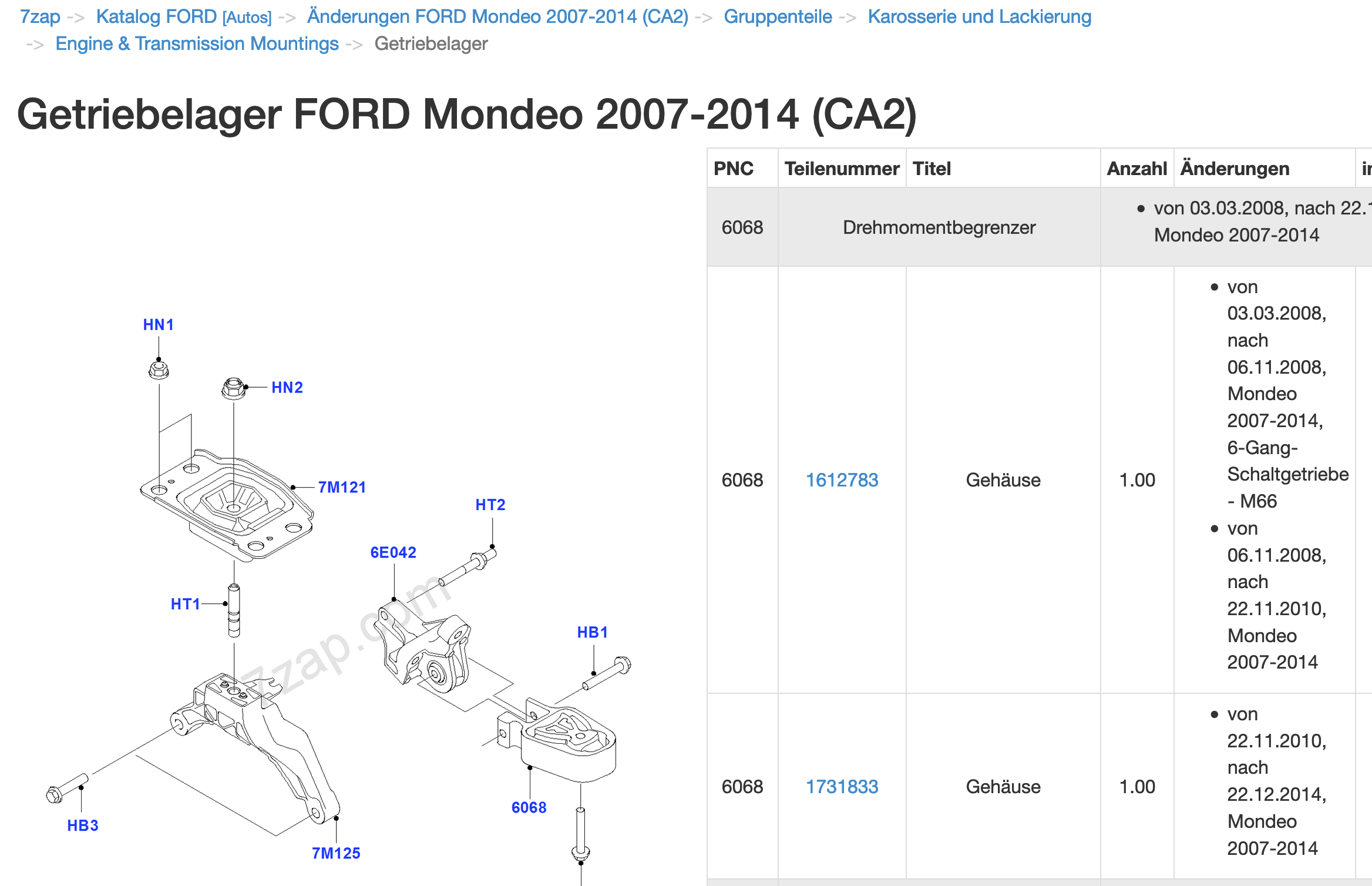

    Was meine Frage noch wär: Wo sitzt das Ding? Und ist es nur ein Teil, weil hier auch von weiteren Buchsen die Rede war?
