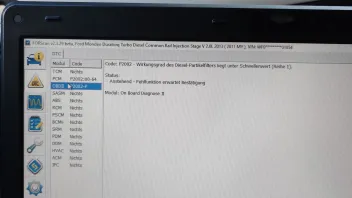

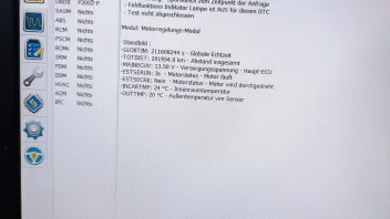

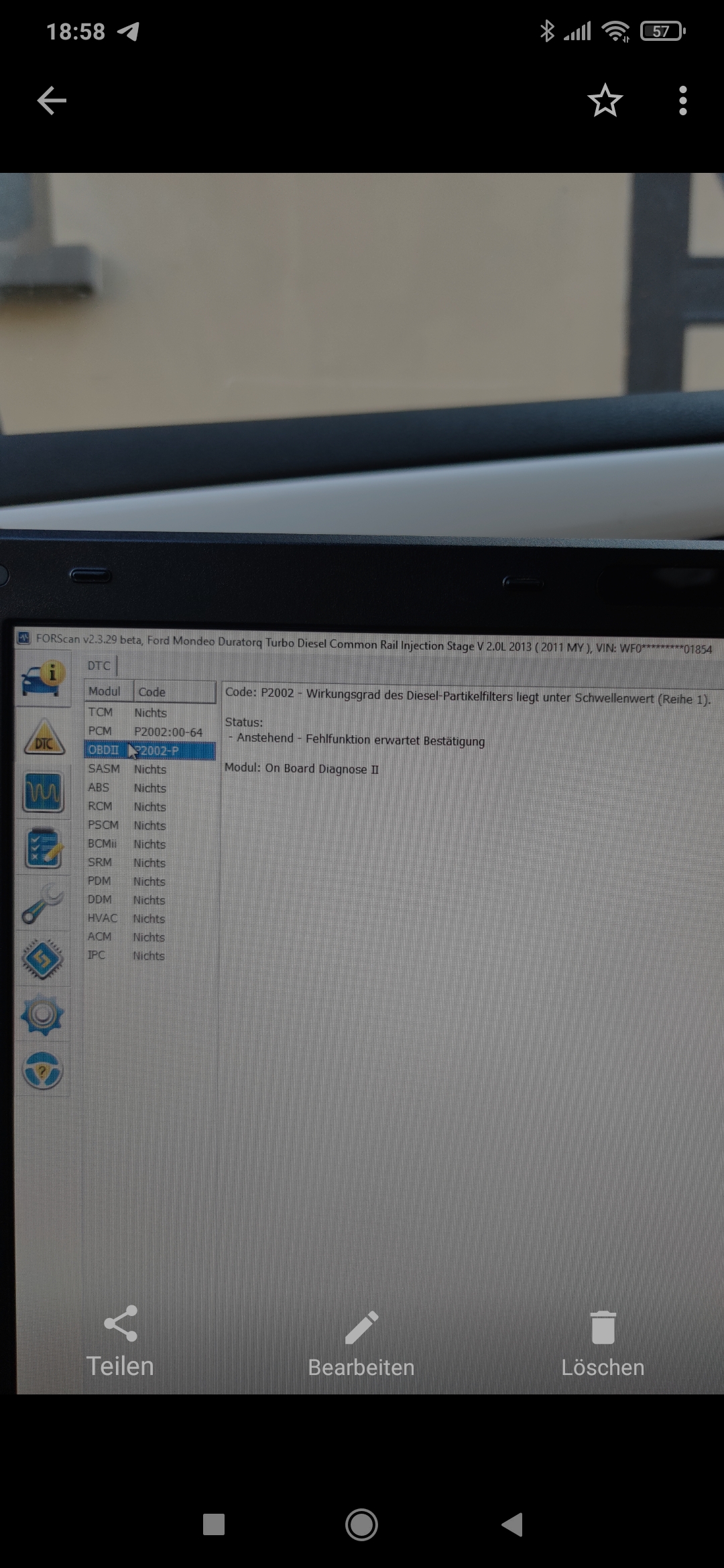

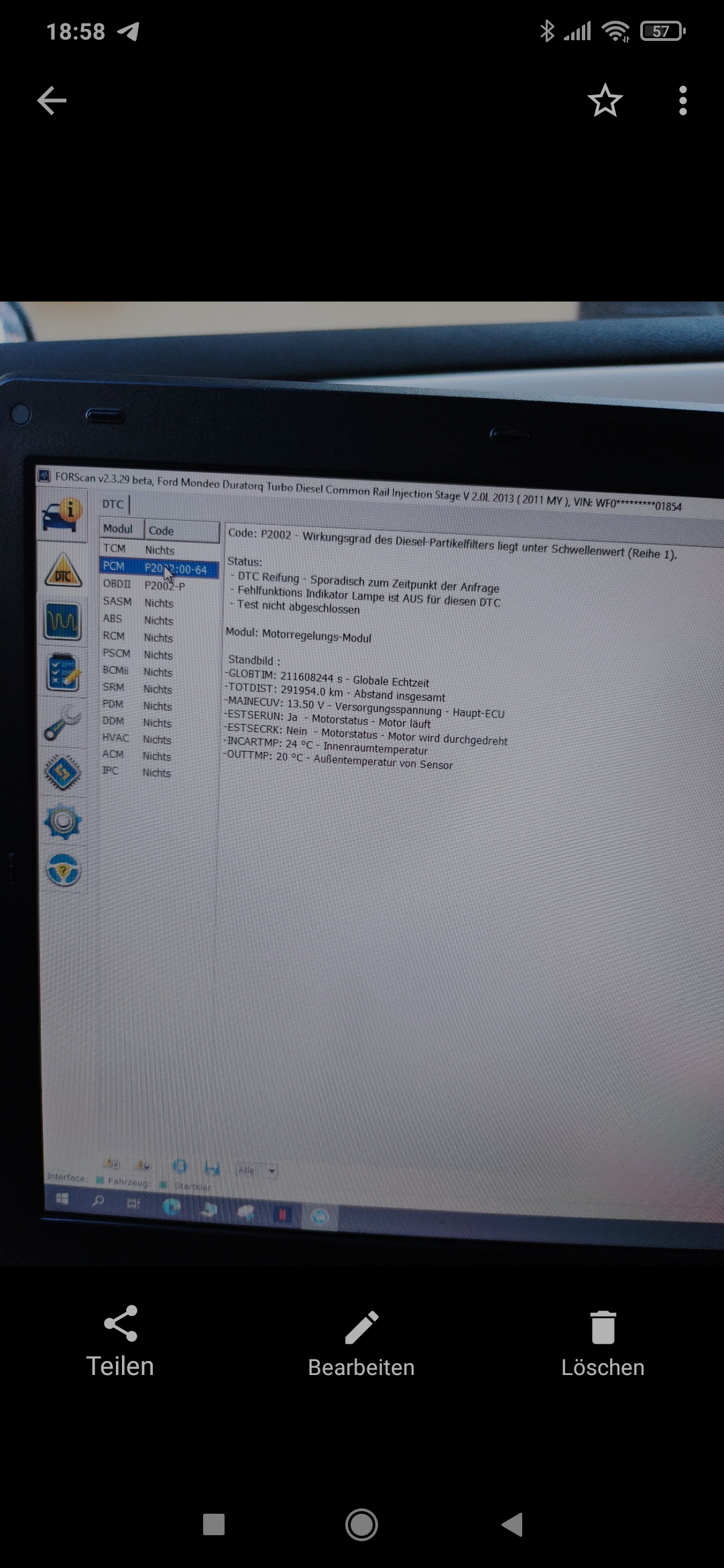

Im Anhang befindet sich P2002 vom Fehler.
Laut Logfahrt DPF 70% Beladung
Im Stand sagt der DDS 0,0 KPA
Während der Fahrt -2.0 KPA
Minus hat er noch nie angezeigt mit dem alten DDS da lag der Wert während der Fahrt bei bis 5.0 KPA

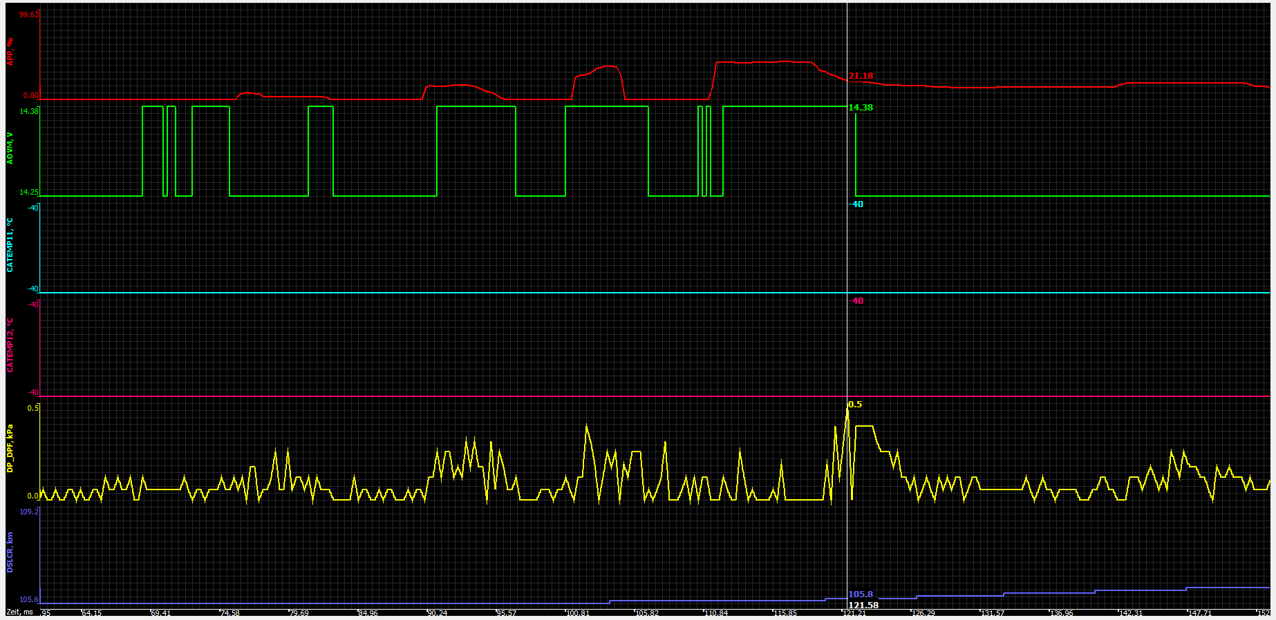

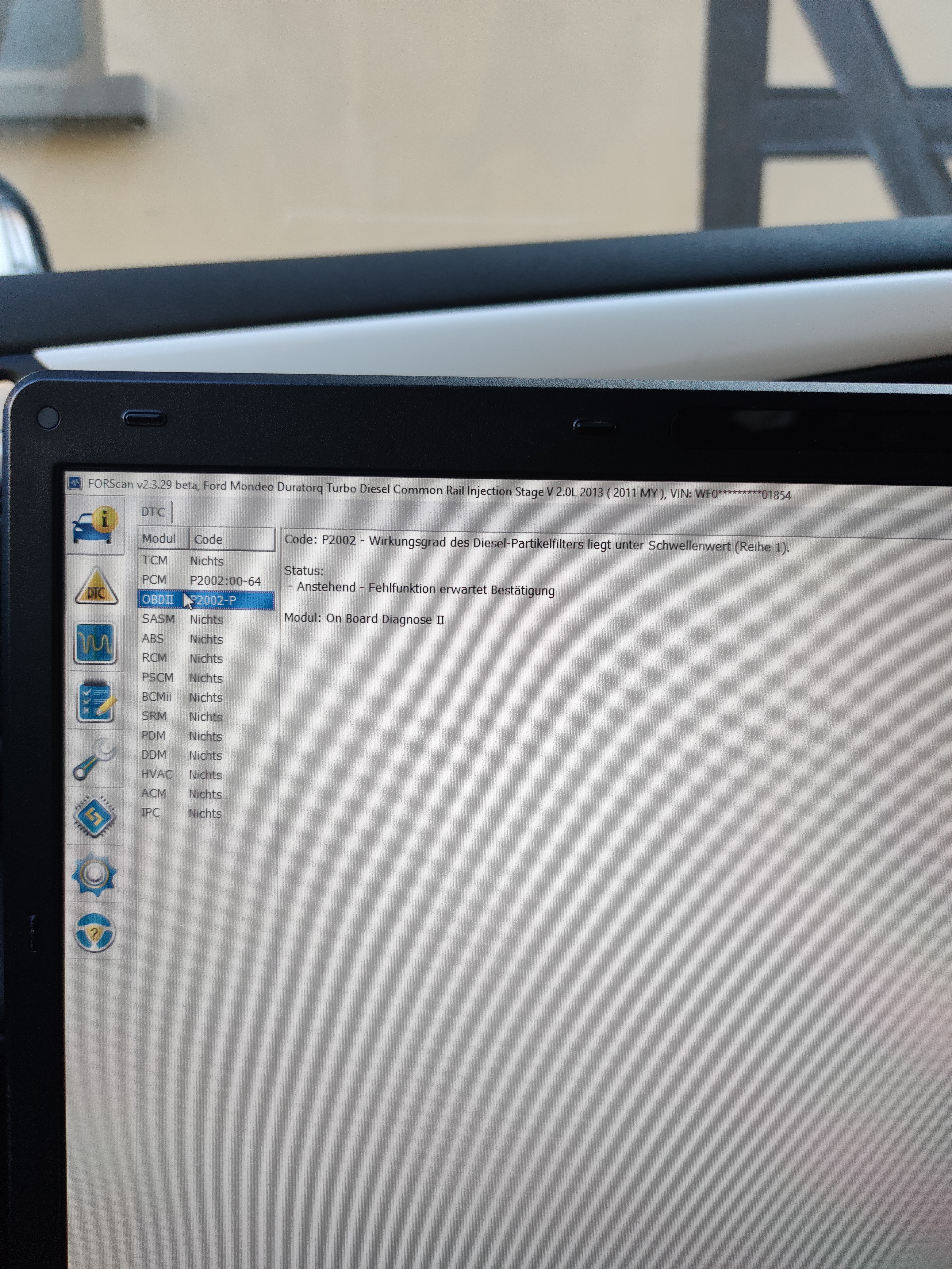

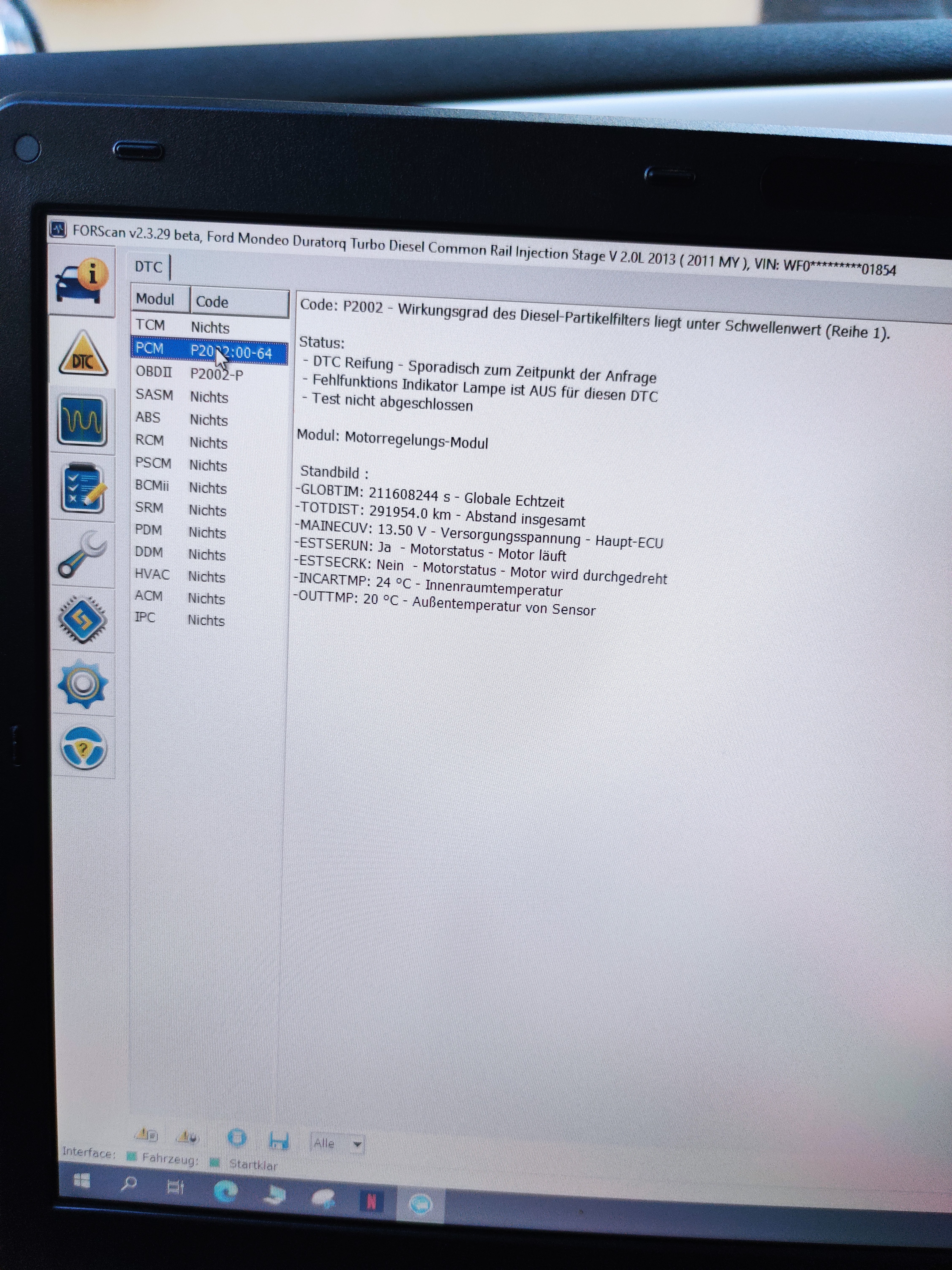

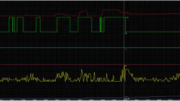

Nachdem mich seit einigen Tagen die MKL mit dem Fehler "P2002 - Wirkungsgrad von Partikelfilter unter Grenzwert – Zylinderreihe 1" belästigt, habe ich gestern mal mit FORScan die Werte vom Differenzdrucksensor mitgeschrieben. Hier würde mich interessieren, ob diese plausibel sind. Gemessen wurde im Betrieb (Straßenfahrt, keine AB) Werte zwischen 0...0.5kPa. Ich habe versucht die Werte im Netz zu verifizieren, aber es gibt so viele Beiträge zu dem Thema und auch so viele verschiedene Angaben wie die Werte aussehen sollten. Nun bin ich also eher verwirrter als schlauer...

Und habt Ihr eine Meinung zu den mitgeschriebenen Werten des DDS?

Schön wäre für mich auch nochmal eine Meinung zu den von mir aufgenommenen Werten des Differenzdrucksensors, ob die soweit plausibel wären? Dann könnte ich ja einen Fehler im Bereich Sensor und Schläuchen erst einmal ausschließen. Kann man den DPF prüfen?

Ich wollte nochmal kurz Rückmeldung geben, letztendlich war es nur ein Schlauch vom Differenzdrucksensor. Dieser war komplett porös und wurde dann getauscht.
Die genauen Druckwerte nach dem Tausch weiß ich leider nicht mehr, aber sie waren deutlich höher als die von mir mitgeschriebenen 0...0.5kPa. Wenn ich Zeit und Lust habe, schaue ich sie mir nochmal an und liefere sie nach.
