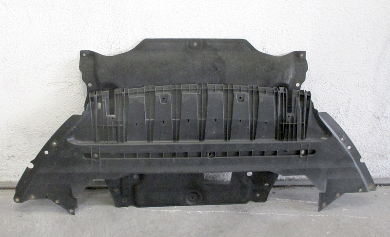

    1. Unterbodenschutz vom Motor abschrauben (Pappe)

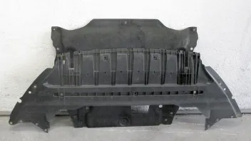

    2. Unterfahrschutz abschrauben (Plastikteil, direkt unten an der Stoßstange befestigt). Sind jede Menge Schrauben und vier Plastikdübel.

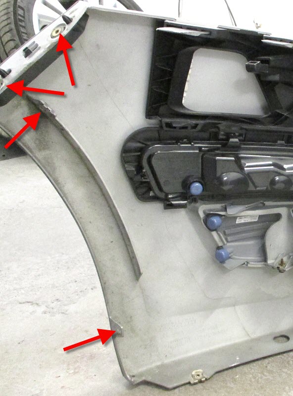

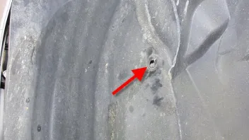

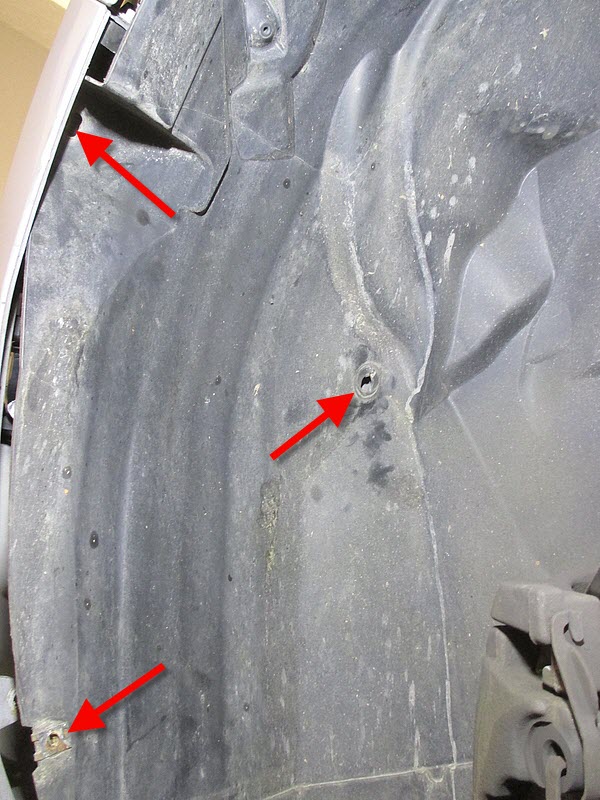

    3. Radhausschalen bis zur Hälfte lösen. Seitlich 2 Schrauben raus, sowie die Plastikmuttern. Die Radhausschalte herausdrücken. So erreicht man die beiden Schrauben die die Stoßstange mit dem Kotflügel verbinden. Auch diese rausschrauben.

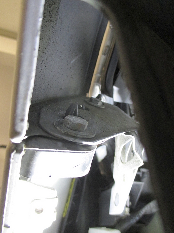

    5. Obere Abdeckung vom Kühlergrill entfernen. Hierzu die zwei vorderen Plastikdübel raushebeln. Das Teil ist hinten (richtung Motor) nur eingeklickst.
    6. Die beiden Plastikdübel von den Haltearmen des oberen Grills raushebeln

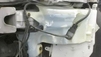

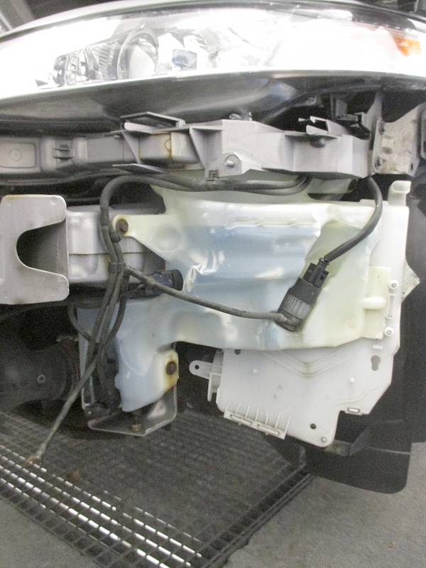

    7. Bei Xenon: Am besten von unten auf der Fahrerseite den Spritzwasserschlauch vom Behälter kommend vom T-Stück in der Nähe der fahrerseitigen Scheinwerfer-Reinigungsdüse abziehen und mit einem Stopfen verschließen.

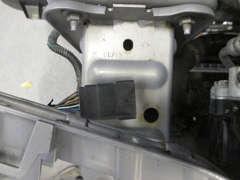

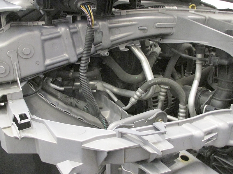

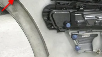

    9. Auf der Beifahrerseite den Kabelbaumstecker von der Kupplung trennen (liegt direkt unterhalb vom Scheinwerfer) und den Kabelhalter aushebeln

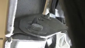

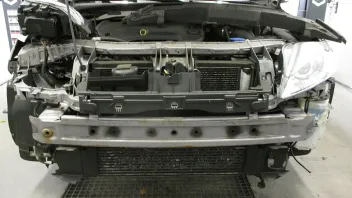

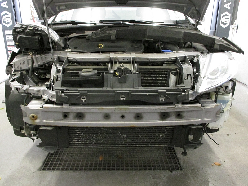

    10. Nun die beiden unter den Scheinwerfern freigelegten Halteklammern leicht hochdrücken, die Stoßstange ist nun frei!
    zu 1. und 2.)
    zu 3.)
    zu 7.)
    zu 9.)
    zu 10).
    Theoretisch geht das alles ohne Bühne, ggf. mit aufbocken oder kleinen Auffahrrampen. Mit Bühne ist es natürlich unten rum um vieles leichter. Das meiste macht man aber in der Tat ohnehin eher in Normalhöhe des Fahrzeugs. So wie oben geschrieben, wenn man es nicht zum ersten Mal macht, sollte die Stoßstange in 30 Minuten runter sein.

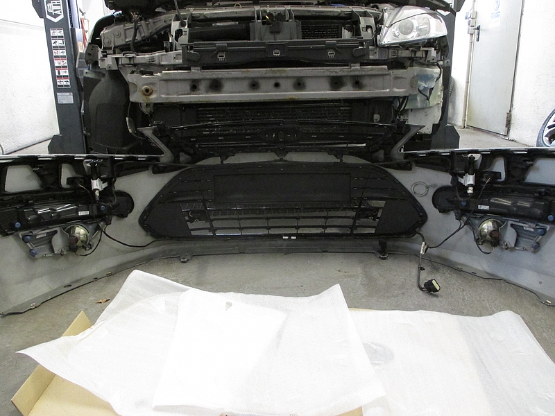

    Das sieht dann in etwa so aus:
