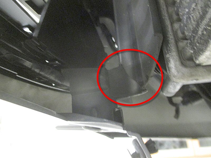

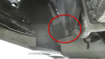

    Beim Abbau der Stoßstange hatte ich bemerkt das auf der Beifahrerseite das Plastik welches den Luftstrom vom Grill zum Kühler leitet gebrochen ist. Dieses ist nach vorn hin mit einer Plastikniete an der Frontschürze befestigt. Entweder bin ich mal mit der Schürze irgendwo gegen gefahren und dabei ist es gebrochen, oder die Ford-Werkstatt hatte das bei dem Austausch der Frontschürze versemmelt und einfach nix gesagt.

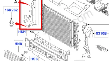

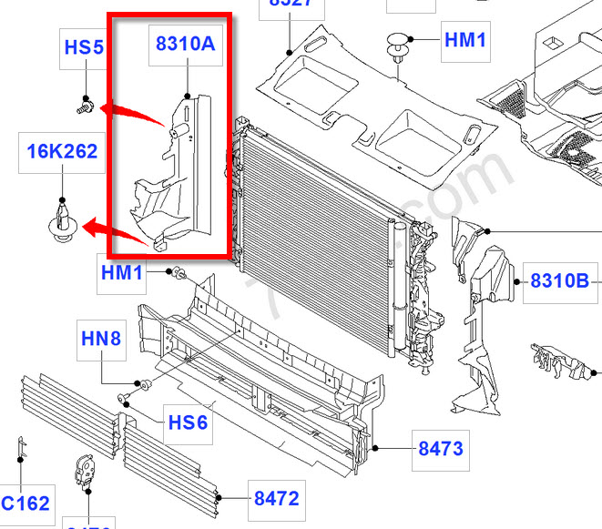

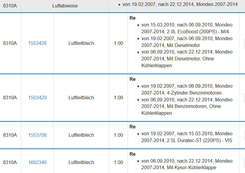

    Und wenn mich nicht alles täuscht dann handelt es sich um dieses Teil hier:

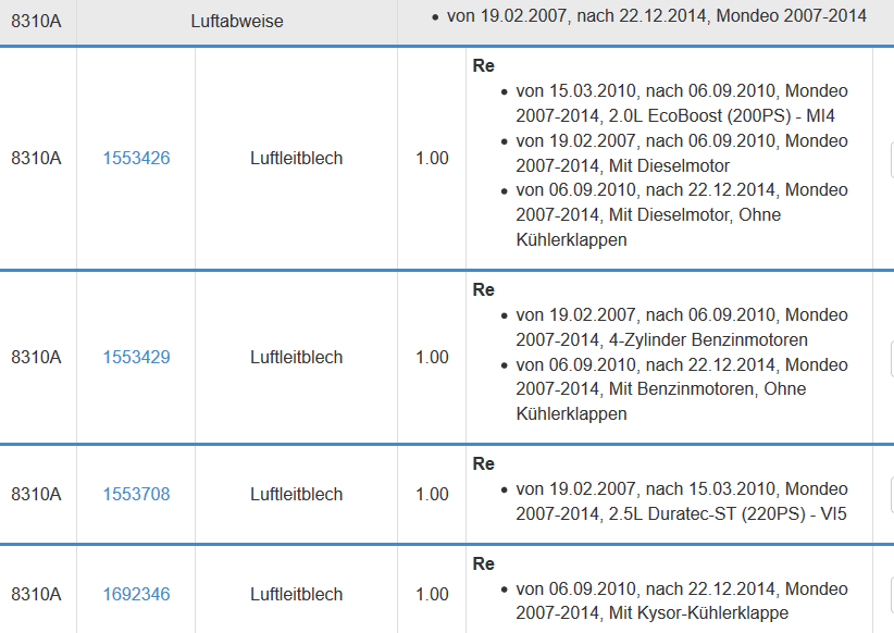

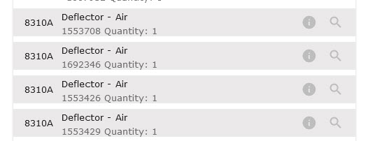

    Von dem es natürlich, trotz VIN-Eingabe, mal wieder etliche Variationen gibt die nicht genauer erklärt sind:
    Ich würde mal versuchen den Halter zu reparieren, ist ja ein "glatter Bruch". Belastet schein es mir nicht zu sein, vermutlich ist der untere Haltepunkt nur damit das Teil selbst nicht rumflattert, was es jetzt aktuell wohl macht, auch wenn ich davon innen nichts mitbekomme.
  • Ich finde die Erklärungen zu den 4 Nummern. :)
  • Hmm, dann ist da 7zap.com einfach nicht so geschwätzig...
    Also für meinen 2.2 TDCi (10/2010) dann 1553426
