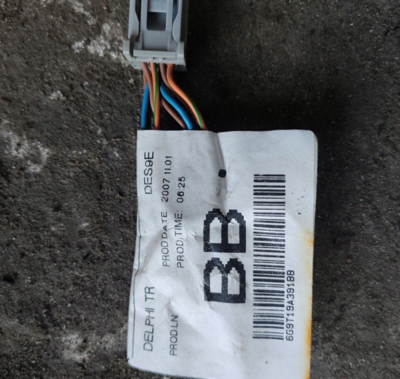

Davon hast du bisher aber nix gesagt dass das ein 6G9T-19A391 ist. Das dürfte der Grund sein warum das nicht funktioniert. Da gehört ein 8G9T-14000 hin die "neuere" Version. Soll heißen da passt was von der Verkabelung her nicht zusammen. Der 6G9T-BB ist doch wenn ich mich recht erinnere ein 12poliger Stecker also 2 Reihen a 6 Pins wobei 8 davon belegt sind. Da fehlen einige Verbindungen. Soll heißen du bräuchtest einen anderen Loop-Stecker. Hier fehlt dem Modul anscheinend das Eingangssignal vom Mic.

denke man kann den 6G9T 19A391 AB (4Pin belegt) auf BB mit 8Pin umpinnen .
6G9T hat keine 20 Pins. Siehe auch hier im Wiki: https://mk4-wiki.denkdose.de/artikel/audio_…elegung_bb_8pol
Es gibt aber verschiedene 6G9T wie man auch hier (Foto) zB sieht. Der hier hat nur 2x6 Pins und nicht wie der im Wiki abgebildete mit 2x8 Pins. Du bräuchtest mindestens 2x8 dass das funktioniert. Was für ein 6G9T ist denn jetzt für einer in deinem Auto drin, mach mal ein Foto davon.
Wenn du also so einen wie auf dem Foto hier hast dann brauchst du einen neuen denn dem hier abgebildeten fehlen die Verbindungen vom Radio/Navi zum Modul. Wenn du so einen hast wie im Wiki abgebildet ist dann müsste es klappen.

Ich hab den 6G9T-19A391 AB
Hergestellt am 27.06.2008
Mit 4 belegten Pins
1 auf 5
2 auf 6

Das Problem hier dürfte sein dass einfach die Direkt-Verbindung vom Mic zum Modul fehlt. Da ja die ganze Sache bei S&C erst zum Modul und von da zum Radio geht müsste am Loop-Stecker diese Verbindung erst hergestellt werden. Aktuell hast du ja das Micro direkt zum Navi geleitet, das muss geändert werden. Die Mic>Modul-Verbindung ist ja auch auf dem Plan von Krypton nicht mit drauf. Also:
Verbindung AUX-Port>Modul und Modul>Navi (über den Filter) hast du ja bereits hergestellt. USB ist ja sowieso extra, geht ja nicht über den Loop.
Jetzt musst du noch die Verbindung vom Micro zum Modul herstellen in dem du den Loop entsprechend umpinst. Dann sollte das ganze laufen.

Der verlinkte von
1 auf 3
2 auf 4
5 auf 7
6 auf 8 geht schon mal nicht.
Oder muss ich da nix andern da ich das Sony Radio drin habe
1 auf 5 und 2 auf 6. So wie der alte AB-Stecker codiert ist. Auch nachzulesen im Wiki: https://mk4-wiki.denkdose.de/artikel/audio_…_6g9t-19a391-ab
Damit wäre die nötige Verbindung vom Mic direkt zum Modul hergestellt.
Das heißt du brauchst nur den braunen und den orange-grünen Draht:
