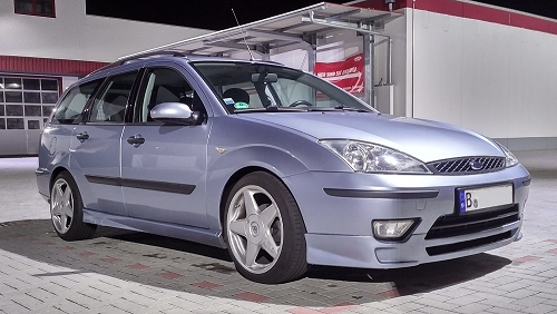

'n wirklich schöner mk3
Äh, Ähem das ist ein FoFo MK1. Hast du doch gesehen. Oder wirklich nicht?![]()
Aber mit einem hast du auf alle Fälle recht - schön isser. MK1-Exemplare in solchem Zustand wie es auf dem Bild erscheint gibts nicht mehr so viele.![]()
Danke Dermon4 ,
Ganz so schön ist er momentan nicht; der Spoiler hat diverse Boden- und Bordsteinberührungen nicht überlebt.
Aber der HU-Prüfer im Sommer war auch begeistert ![]()
Respekt auch von mir chickensam53! Der FoFo MK1 speziell als FL ist zeitlos.

Hellblau ist er; kristallblau-metallic um genau zu sein. Farbverfälschung durch nächtliches Kunstlicht auf dem Hof in Verbindung mit einer älteren Handykamera - brauch ich gerade Dir ja nicht zu erklären ![]()
