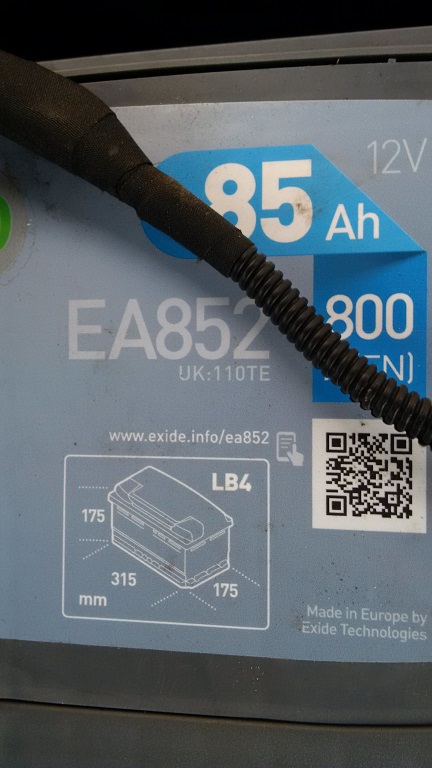

  • Mein VartaAkku macht was er soll. StartStop auch in Funktion. Auch im Winter. Und im Aus zeigt des Convers auch manchmal 11,.... Volt an:doublethumbsup:
  • Wär ja schlimm wenn das Ding nach 3 J schon die Flatter gemacht hätte:D
    Ist bei mir Dauerzustand.
    Auto Bj. 2/2014
    Erste Batterie hat den Geist im August '16 aufgegeben.
    Ersetzt durch baugleiche Varta EFB, die im November '18 die Grätsche gemacht hat.
    Dann auf Anraten des Batteriehändlers keine Varta Silver gekauft wie eigentlich geplant sondern eine deutlich günstigere Exide.
    Seine Begründung: Das ist das selbe Innenleben; Varta ist nur noch der Markenname, dahinter steht in beiden Fällen Johnson Controls.
    Bis jetzt funktioniert sie prima; ich hänge sie allerdings momentan auch jede zweite Woche in meiner freien Nacht ans Ladegerät, weil die Fahrleistungen einfach nicht mehr zum Nachladen reichen.
    Grüße und so
    Wolfgang
