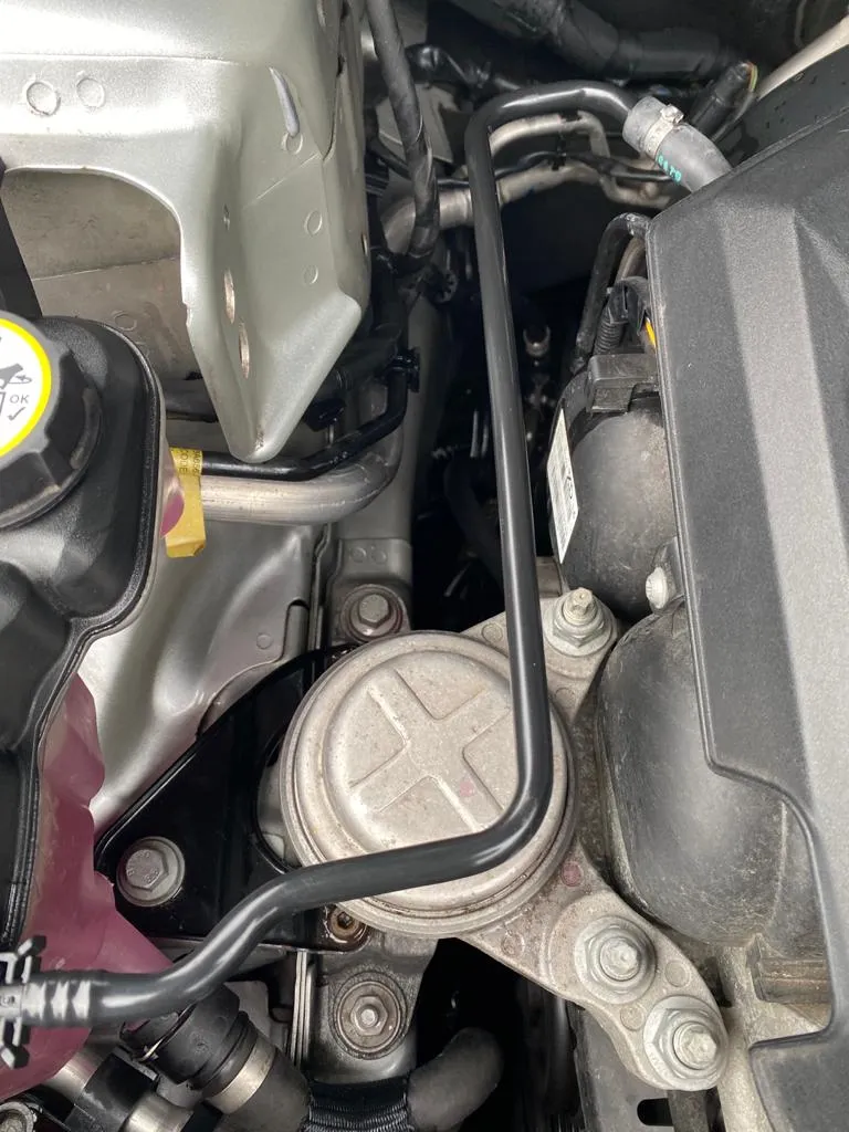

  • Hallo zusammen, war jetzt länger "Leider" nicht im Forum aktiv.
    Wollte nochmals berichten wie das Weiter ging. Denn man verliert ja nicht ohne Grund Kühlflüssigkeit. Hab immer wieder etwas
    Nachfüllen müssen, konnte aber kein Leck lokalisieren. Bis ich durch Zufall gesehen hatte das der Schlauch welcher auf dem Bild zusehen ist
    leicht geschwitzt hat. Der Schlauch war so porös das die Flüssigkeit langsam austrat. Ich habe mir dann beim Freundlichen ein Ersatzteil bestellt.
    (Gibt es leider nur bei Ford) Preis war OK 27 Eur. Dieser Schlauch war von den Anschlüssen auch etwas modifiziert, da der Ursprüngliche Anschluss
    wohl öfter Probleme gemacht hat. Schlussendlich ist der defekt nun behoben. Also wer Kühlmittel verliert und es sich nicht erklären kann. Sollte das mal überprüfen.
    Markus:fahrenlenkrad:
  • welcher Schlauch? Das glänzende geformte Plastikröhrchen?
    Ja das glänzende Plastikröhrchen.
  • bei mir Wars der Schlauch der nach unten vom Behälter zum Motor runtergeht. Was glaub ich um die 150 Euro und 2 Stunden Arbeit.
  • Ich hab den Schlauch selbst gewechselt. Ging recht flott. 10 min.
