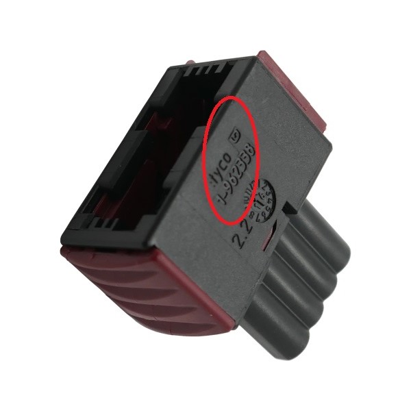

  • Unabhängig davon um welchen Stecker es geht schau nochmal genau nach, in der Regel steht da auf dem Steckergehäuse eine Typenbezeichnung, eine Kombination aus Zahlen und Buchstaben drauf. Damit sollten sich Bezugsquellen finden lassen.
    Sowas hier meine ich (nur mal als Beispiel).
