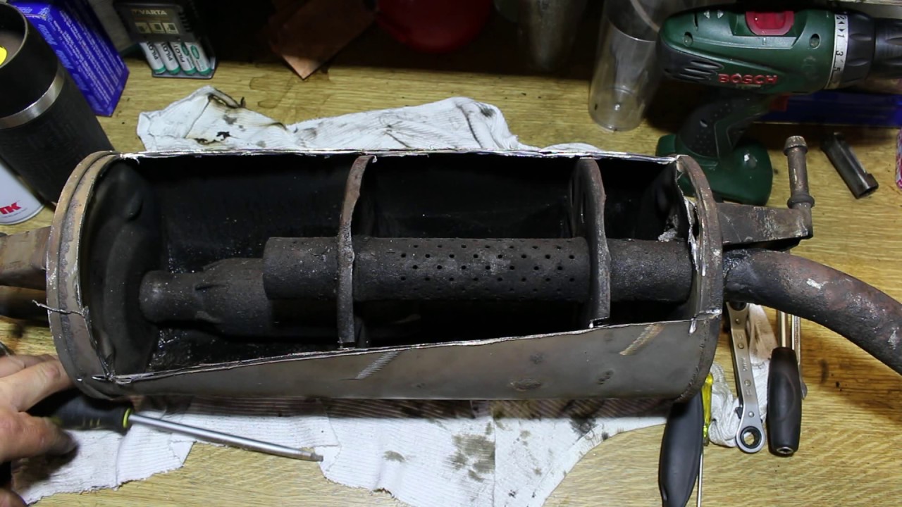

  • Dröhnen kann auch zb von einem losen Blechteil im Inneren eines Schalldämpfers kommen. Habt Ihr auch mal zb die Töpfe mit der Faust abgeklopft oder so?
    Sind die Aufhängungen alle noch OK? Ja er wurde gecheckt, hab ich gelesen aber vielleicht kommt das Rohr ja irgendwo dran beim Fahren.
  • Der Fordmeister meinte, der Endtopf könnte auch von innen anfangen zu rosten.. Ev. schon schlechte Dämmung dort. Von aussen aber kein Rost, immer noch der erste ESD seit 295 000.
  • Das meinte ich ja im Prinzip mit loses Blechteil. Das kann durchaus solche Geräusche verursachen.
    Der Ford-Mann hat recht, da steht ja auch oft einiges an Kondenswasser drin.
