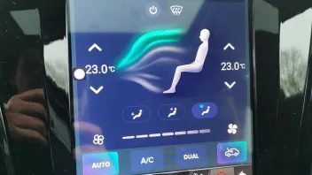

  • So Leute. Ich habs getan. Fullscreen Navi-Radio mit Android 11, Octacore Prozessor, 6Gb RAM, 128gb Rom für schlappe 333 Euro. Und alles funktioniert bestens. Auch die Klima Steuerung, Rückwärtsgang auf Kamera, TPMS, DAB und original GPS - Antenne von Ford genommen.

    Bilder mach ich noch. Läuft echt super. Bin begeistert. Hat aber auch 3 Tage an fummeln und Basteln gedauert, damit alles ordentlich verlegt ist. Sollte jemand fragen haben, ich kann da helfen. Hoffe ich...

  • Stimmt so nicht ganz, wenn ich radio anmache, spring er im Convers auf FM, mach ich Musik oder Video an, springt er auf MP3, telefoniere ich, springt er auf Bluetooth. Je nachdem was im IPC als Radio hinterlegt ist...
    Die sprachsteuerung geht auch, ich muss noch nicht mal nen Knopf bedienen. Hey Google... Überweise mir 1 Mio Euro. Gerne doch... Hey Google, navigiere mich nach Hause. Auf geht's. Klappt bestens. Besser als diese furchtbare originale Sprachsteuerung, wo man sich Stunden durchs Menü graben muss oder man sich erst im richtigen Menü befinden muss um was zu steuern.
    Und drücke ich im Convers auf Radio, geht auch das Radio an, selbiges bei MP3 /Musik...
  • Es kommt auch sehr darauf an, welcher Typ als Can-decoder ausgewählt ist. Nur bei dem richtigen, funktioniert auch alles. Bei mir war am Anfang Standard ausgewählt, musste erst nach Rücksprache mit dem Verkäufer den Decoder ändern auf Hiworld-Ford-Mondeo-2013 High. Danach ging alles.
