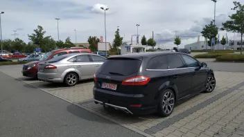

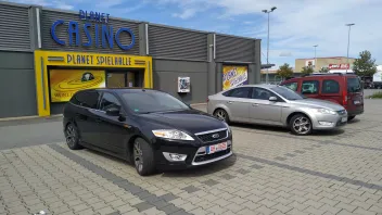

  • Ich möchte hier auch mal mitmachen und meinen Kombiwagen vorstellen.
    Es ist ein 2008er Turnier als Titanium S in Pantherschwarz und hat den guten alten 5Ender.
    Wie schon in der Vorstellung erwähnt bin ich zuletzt V8 gefahren und habe mit dem "Volvo" praktisch downsizing betrieben. :S Aber trotzdem fährt sich der Turbo irgendwie schöner/leichtfüssiger.8)

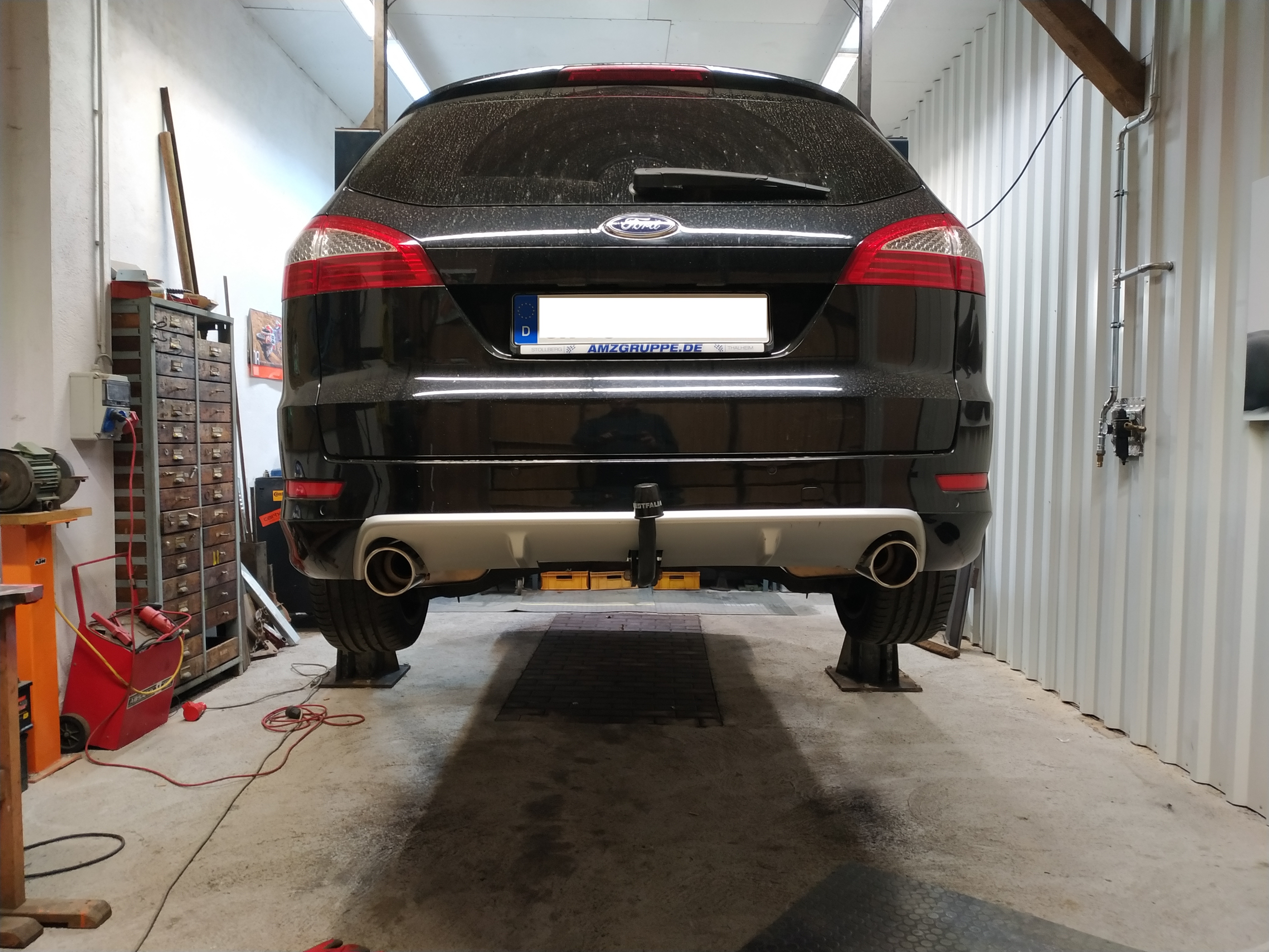

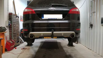

    Ja gekauft habe ich ihn erst letztes Jahr mit 123000km auf der Uhr. Sollte eigentlich mal original bleiben aber da mir nach 2Wochen schon der Auspuff auseinandergefallen ist kam dann aus Kostengründen eine Fox AGA mit 100er Endrohren drunter.
    Und weil ich hier so viel gutes über die Eibach Sportline Federn gelesen habe und mir die TIT'S Federn nicht so 100%ig gefallen haben sind diese seit gestern auch verbaut.
    Ist zwar nun doch ein bisschen holpriger geworden das Fahrwerk aber immerhin sieht es etwas hübscher aus.:00008698:

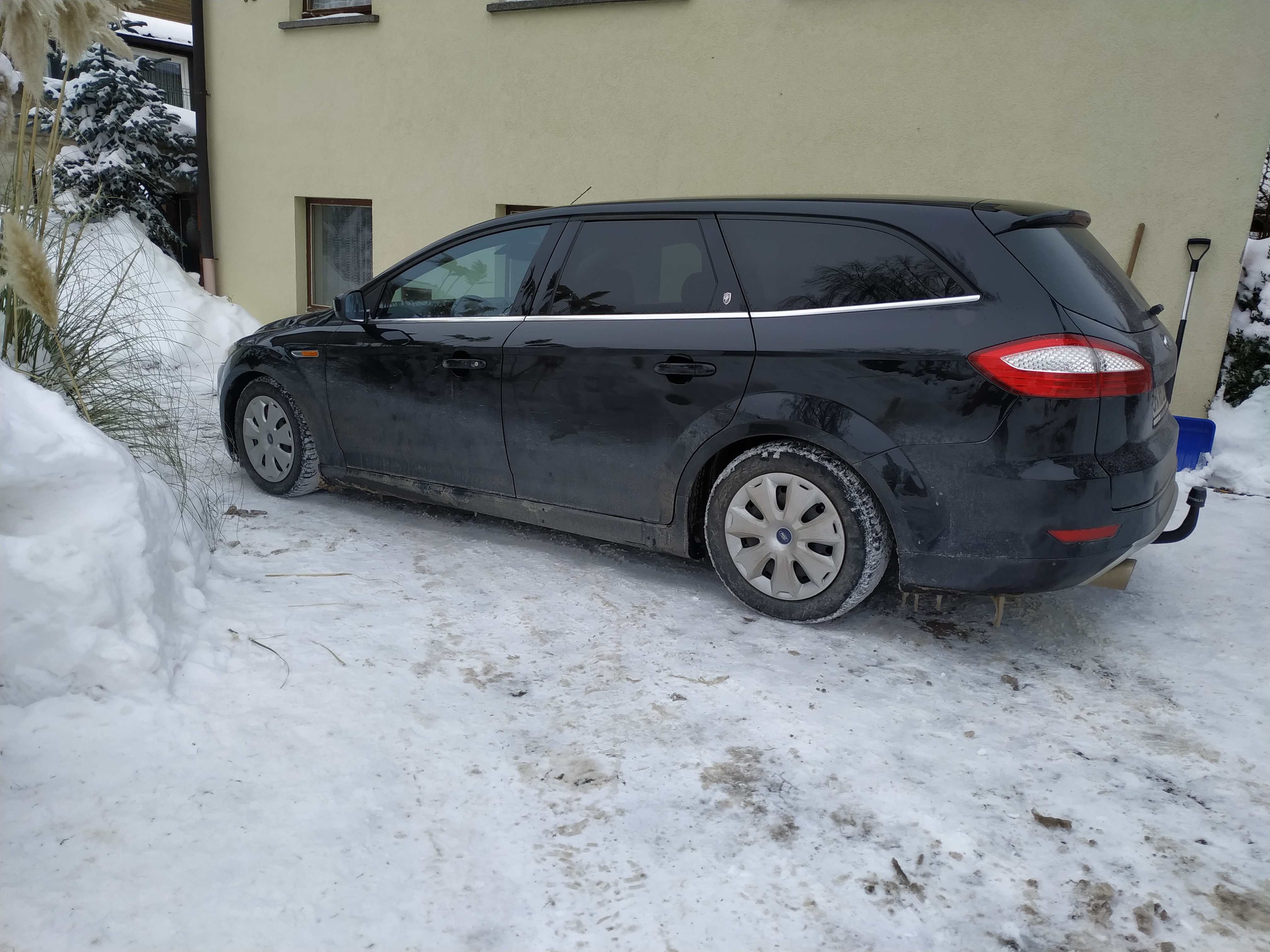

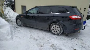

    Hier mal Bilder direkt nach dem Kauf:

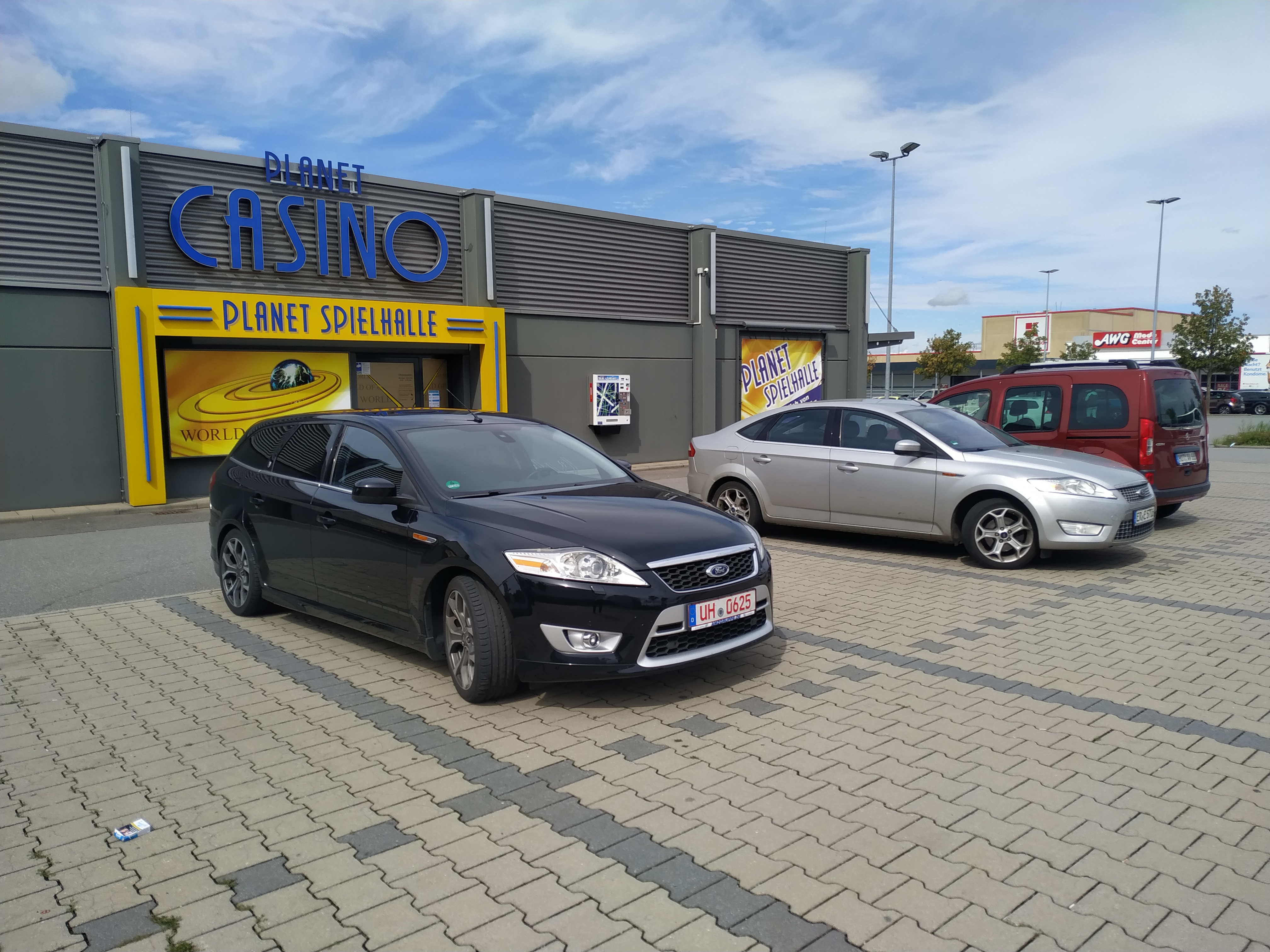

    Ein aktuelles von dieser Woche:crazy::

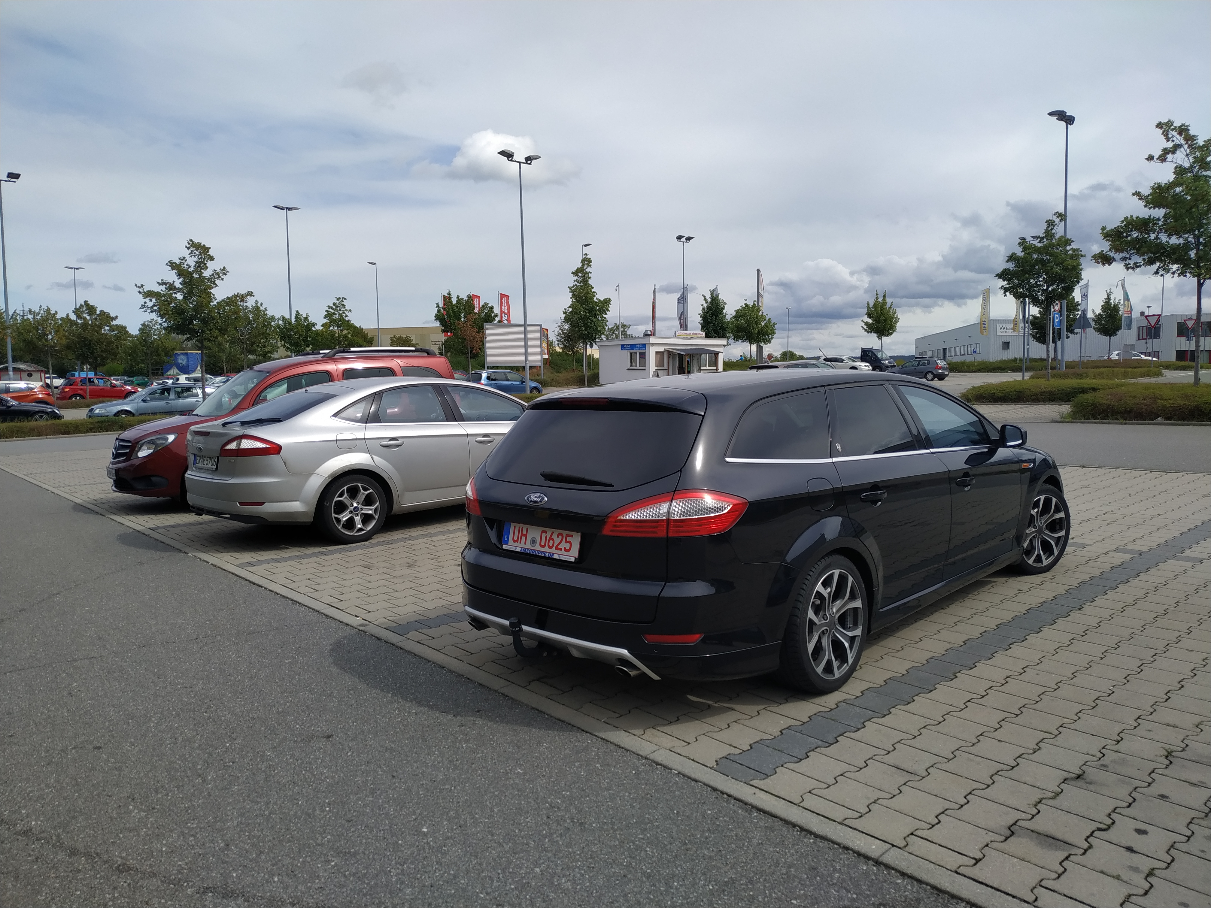

    Aktuell mit neuen Federn:

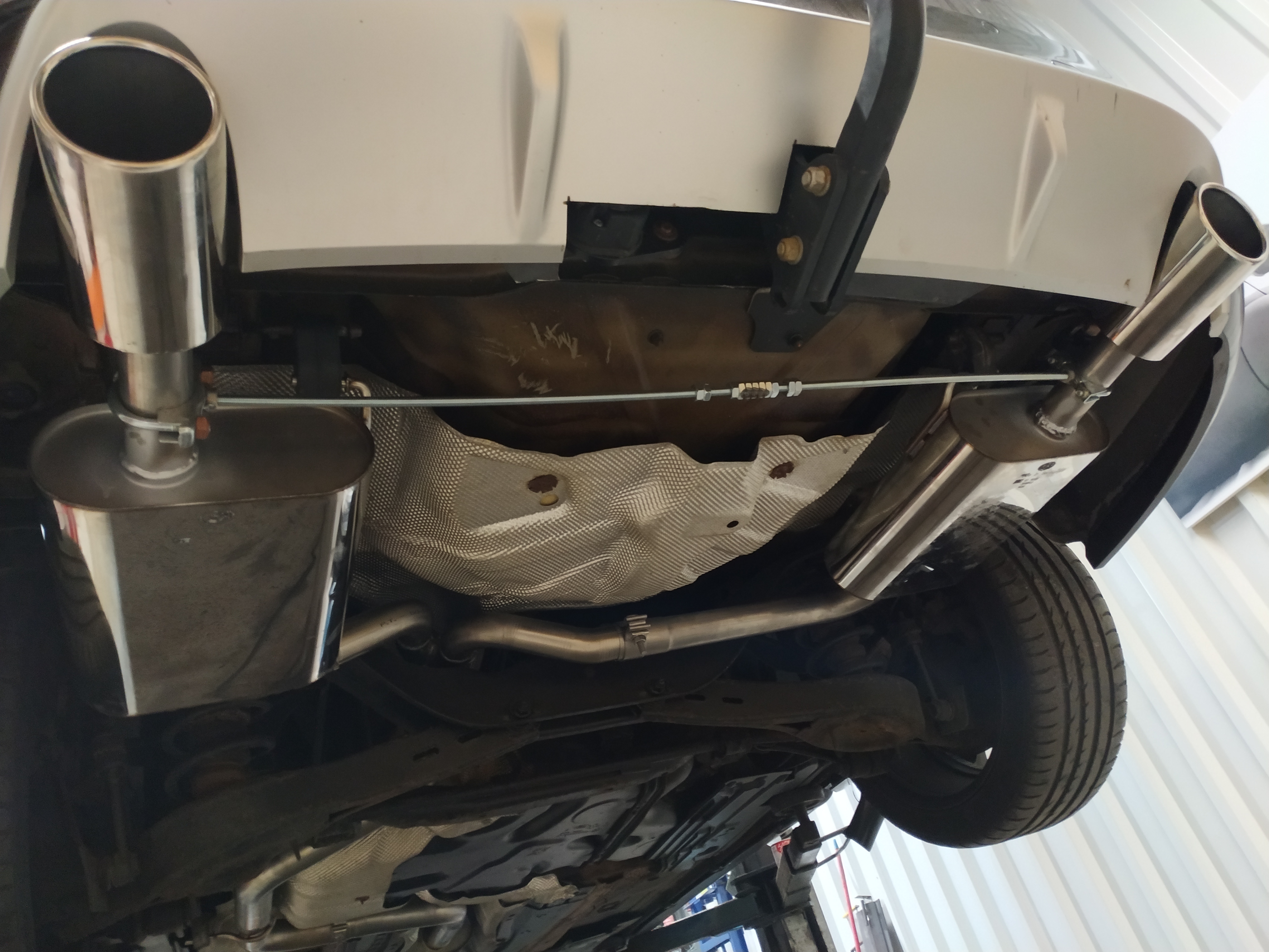

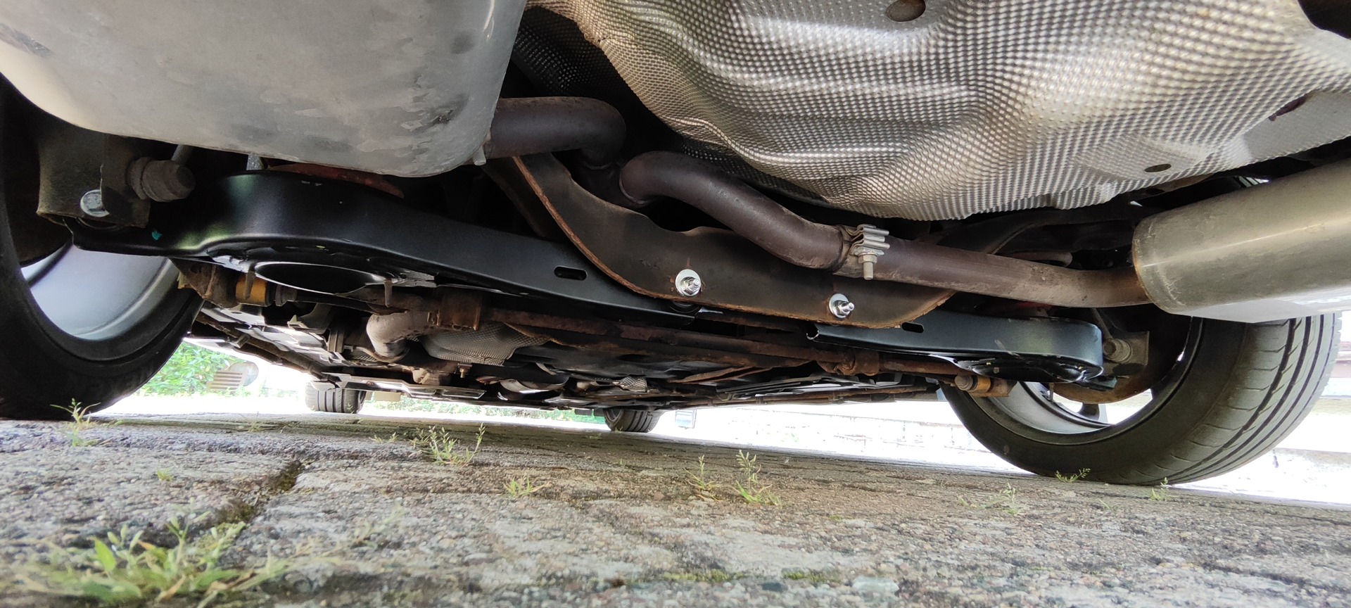

  • kam dann aus Kostengründen eine Fox AGA mit 100er Endrohren drunter.
    Hast du selbst montiert ?
    Wie war die Passgenauigkeit?
    Mussteset du den Diffusor nacharbeiten ?

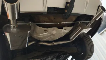

  • Hab's mit einem Kumpel in seiner Werkstatt montiert.
    Passgenauigkeit war wie üblich recht mau, die Schalldämpfer hängen jetzt etwas schief aber das sieht man zum Glück nicht.
    Ging aber auch nicht anders da das Rohr sonst an der Hinterachse angelegen hätte.
    Das rechte Endrohr haben wir dann noch etwas eingekürzt und den Winkel ans linke angepasst.
    Ausschneiden musste ich nichts aber wir haben eine "Strebe" zwischen den Endtöpfen verbaut da der linke an dem einenzelnen Halter zu lose war und dadurch an die Schürze geklopft hätte.
    Für den rechten Endtopf gab es einen extra Halter dazu, der ist dadurch schön fest.
    Also dafür daß es das billigste ist was man bekommt ist die Anlage ansich eigentlich okay.
    Wer es einfach haben möchte lässt es am besten bei Fox direkt montieren, dann müssen die das Ding selber richten und anpassen.:spiteful:
  • Hm wundert mich dass die bei dir nicht richtig passts.
    Bei meinem dad seinem S-Max haben wir auch ne fox Verbaut. Passte auf Anhieb wie ne eins.
  • Tja wer weis, vielleicht hab ich Montagsware, vielleicht ist auch mein Auto krumm... ^^
  • Hast du den Vorschalldämpfer auch mit gemacht ?
  • Ja ist ab Kat von Fox.
  • Hast du das "Rohr" genommen, oder den Vorschalldämpfer ?
  • ist halt preiswert die Fox. Was mir nach 7 Jahren nicht so gefällt ist die Tatsache das der Edelstahl nicht so pralle ist. Bei mir ist ständig Flugrost dran. Die Schweißnähte sind auch mit Rost zugesetzt und die Rohrschellen mußte ich auch schon gangbar machen und die Schrauben gegen gescheide Edelstahlschrauben und Muttern ersetzen. Aber hat ja nur 250€ gekostet die Duplex :doublethumbsup:
  • Ich habe einen richtigen Vorschalldämpfer, kein Ersatzrohr.
    Ja es war das günstigste was ich an Auspuffanlagen finden konnte für das Auto.
    Ich hätte am liebsten die originale aber die ist ja unbezahlbar und im Zubehör gibt's für den Karren auch nix außer Sportauspuffe.

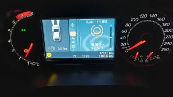

  • So ich habe mir nun auch mal einen ELM Adapter zugelegt und mittels Forscan ausgelesen.
    Da standen noch eine Menge DTC's von meinem Problem mit dem defekten Kombiinstrument drin.
    Allerdings bleiben nach dem löschen 2 Fehler, ich frag einfach mal hier ob jemand weis was diese bedeuten:
    [legend]
    ===IPC DTC U3000:00-2B===
    Code: U3000 - Steuergerät
    Status:
    - DTC vorhanden zum Zeitpunkt der Anfrage
    - Fehlfunktions Indikator Lampe ist AUS für diesen DTC
    Modul: Kombiinstrument
    ===END IPC DTC U3000:00-2B===
    ===IPC DTC B1A84:51-2B===
    Code: B1A84 - Fahrzeug-Konfigurationsdaten.
    Weitere Fehlersymptome:
    - Nicht programmiert
    Status:
    ===END IPC DTC B1A84:51-2B===
    [/legend]
    Ansich funktioniert eigentlich alles soweit ich das beurteilen kann. :/
  • Hast du an der Carconfig mal was geändert ?
  • Ich wüsste nicht wie, habe ja gerade zum ersten mal den ELM ausprobiert.
  • Hast während der Rep. ein anderes KI eingebaut gehabt ?
    Wenn ja klemm mal die Batterie für 5 Minuten ab und wieder an , lösch die Fehler und schau dann noch mal.
    Radiocode nicht vergessen.
  • Ich kann das ja mal versuchen aber eigentlich ist während der Reparatur kein anderes KI reingekommen.

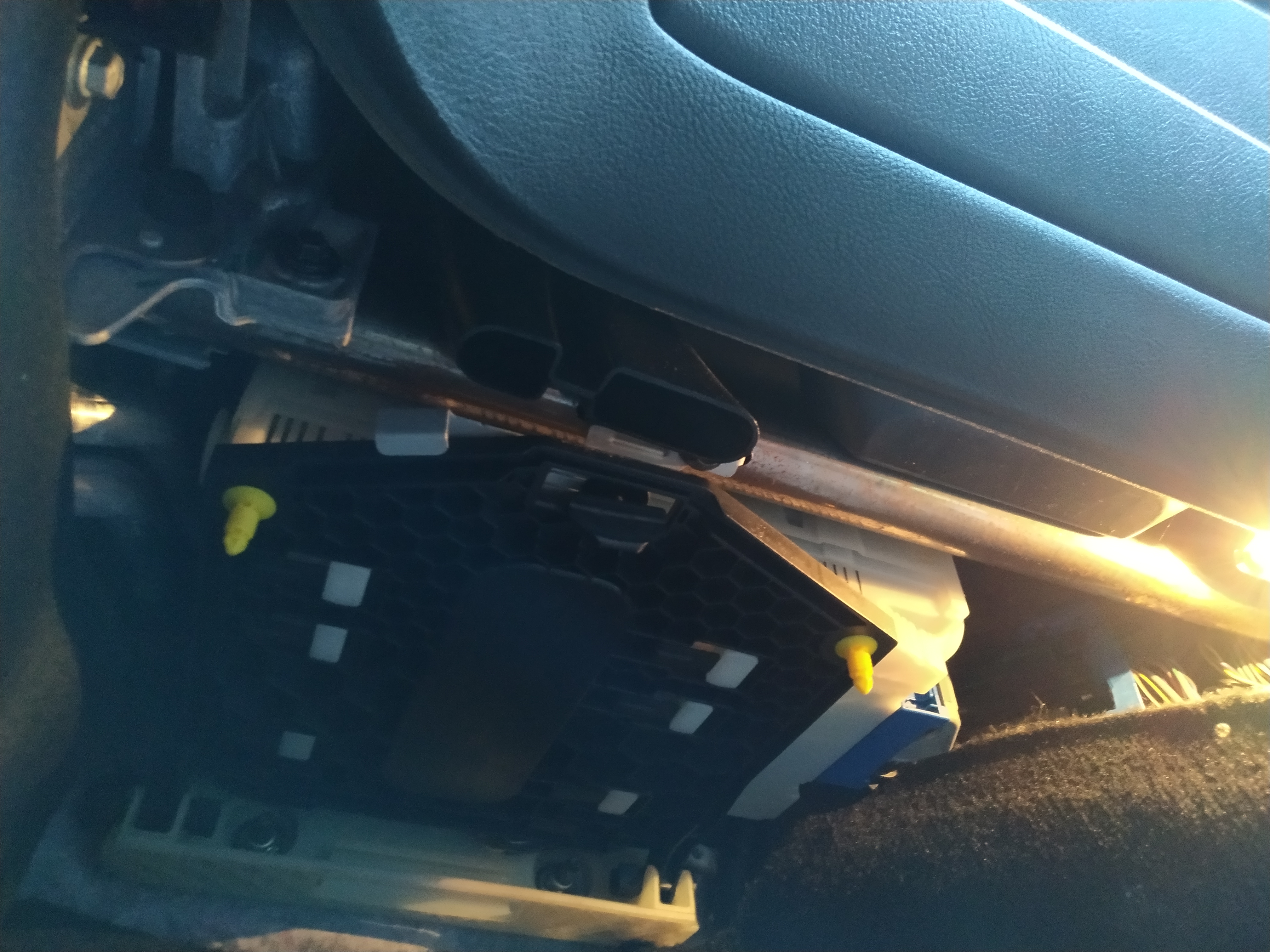

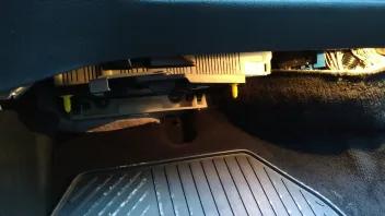

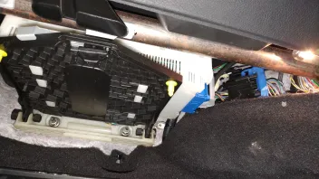

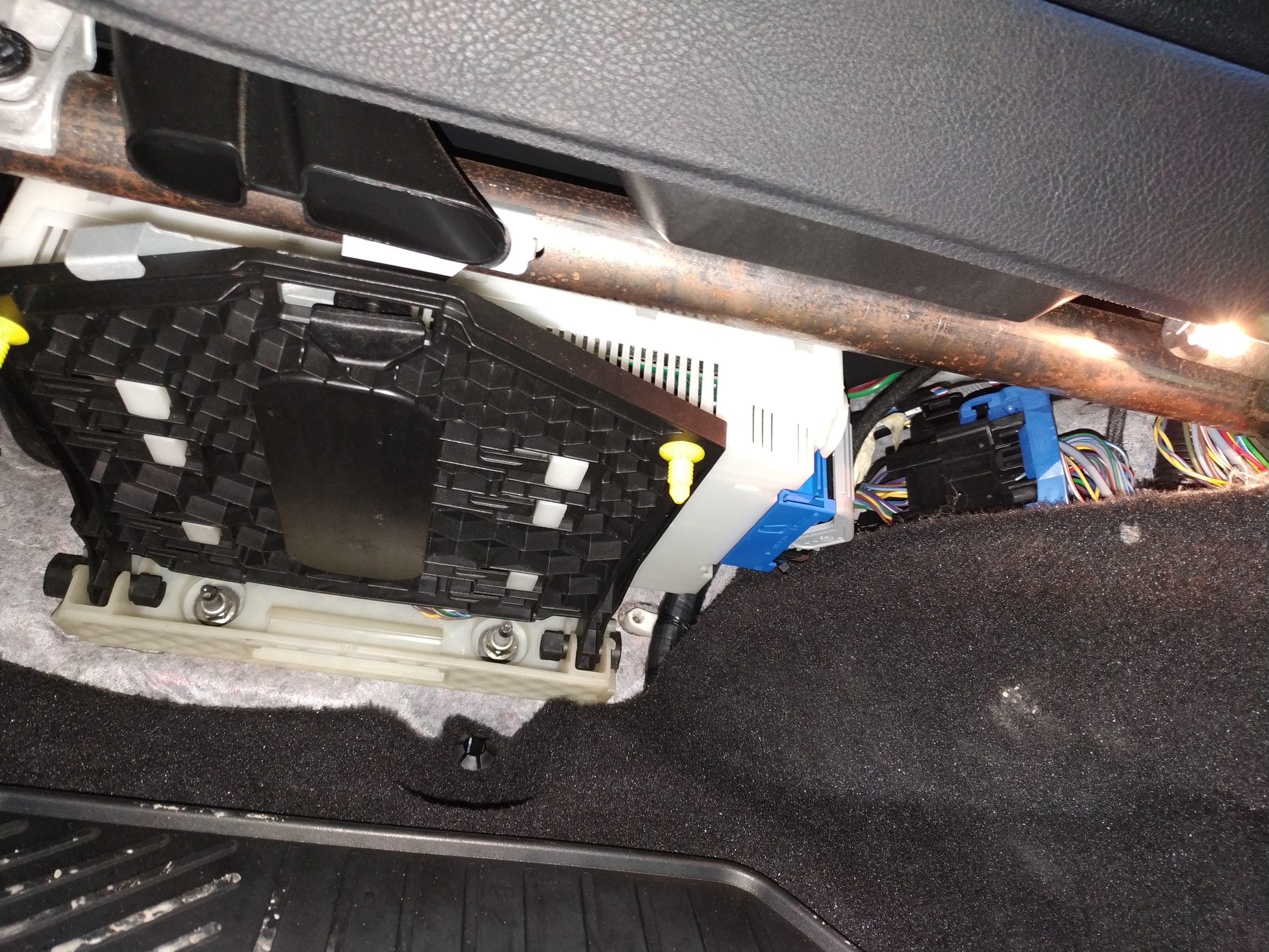

    Andererseits habe ich das Auto mit dem defekten KI gekauft (äußerte sich durch sporadischen Ausfall der Radio/Klimaeinheit), eventuell hatte mal jemand am BCM rumgebastelt um den Fehler einzugrenzen.

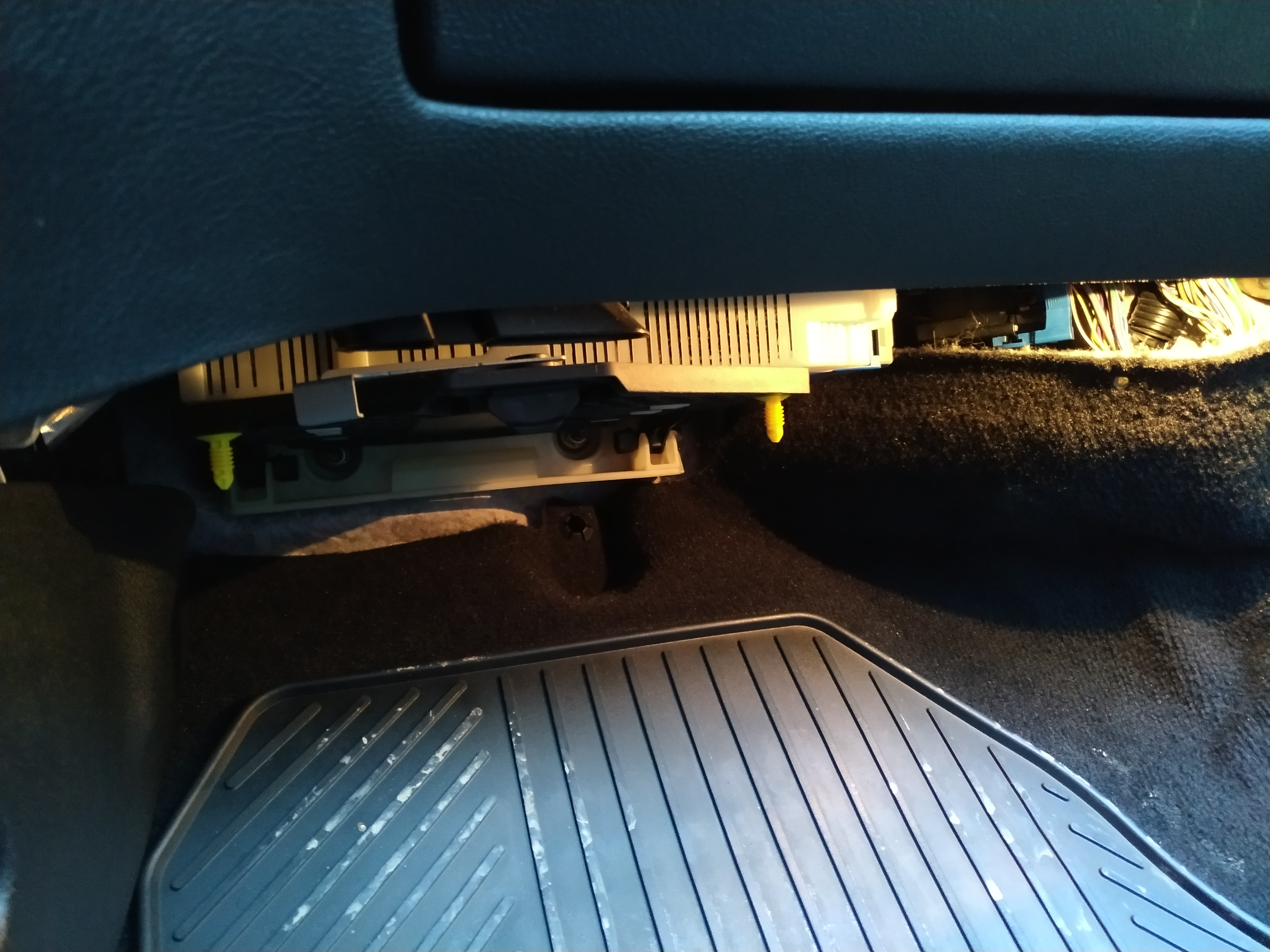

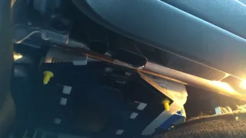

    Zumindest sieht mir die Verkleidung unterm Handschuhfach etwas zerrupft aus.:hmm:
    Aber eigentlich weis ich gar nicht was diese Fehlermeldungen überhaupt bedeuten sollen.
  • Was die Verkleidung unterm Handschuhfach betrifft, die ist, ganz frühe Baujahre ausgenommen, so Serie gewesen.
    Man kann sich aber die Abdeckung nachrüsten .
  • U3000 im Kombiinstrument und B1A84, da scheint ein "Missverständnis" zw. Kombiinstrument und dem BCM zu bestehen. Unterschiedliche Programmierung vielleicht.
  • Ach, das soll so aussehen?
    Hätte ich jetzt nicht erwartet.
    Aber gut mein Bruder hat einen 2007er Diesel, vielleicht geh ich da mal"einkaufen"... :spiteful:
  • Na gut, kann das in Zukunft Probleme bereiten oder ist das ignorierbar?
    Und wenn, was kann ich da machen?
  • Wenn alles im Fahrzeug korrekt funktioniert, schreib halt die Daten vom BCM noch mal ins IPC
