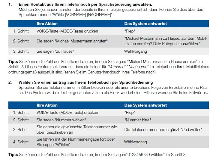

fuat1965 - wie Dermon4 bereits geschrieben hat, ist die Frage, ob es jemals bereits funktioniert hat oder noch nie? Grundsätzlich funktinoniert bei mir (MCA) der Sprachbefehl "Wähle XY" hervorragend. Man muss die Nummern halt einmalig in das MCA eingeben (und ich glaube das geht nur für insgesamt 5 Nummern). D.h. sie werden nicht aus dem verbundenen Telefon geladen. Deswegen bin ich jetzt ein wenig verwirrt mit der 3-Schritt-Tabelle in der Grafik von digdog unter Punkt 1. So funktioniert es doch "dynamisch" aus dem Telefonbuch erst beim MK5 ab Sync2? Beim MK4 hätte ich das noch nie gesehen...

Sag mal habt ihr kein Handbuch mehr im Auto! Einfach mal drinnen lesen. Ab Seite 300 steht alles über die Sprachbefehle.
Die Bedienungsanleitung sagt dazu:
