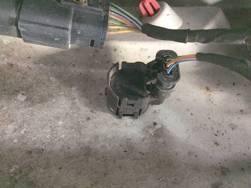

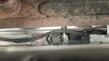

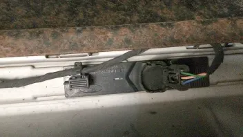

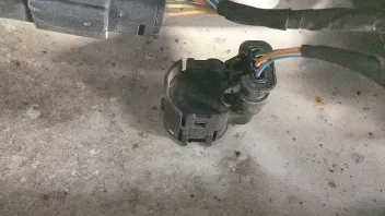

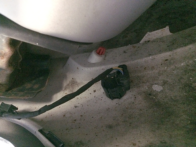

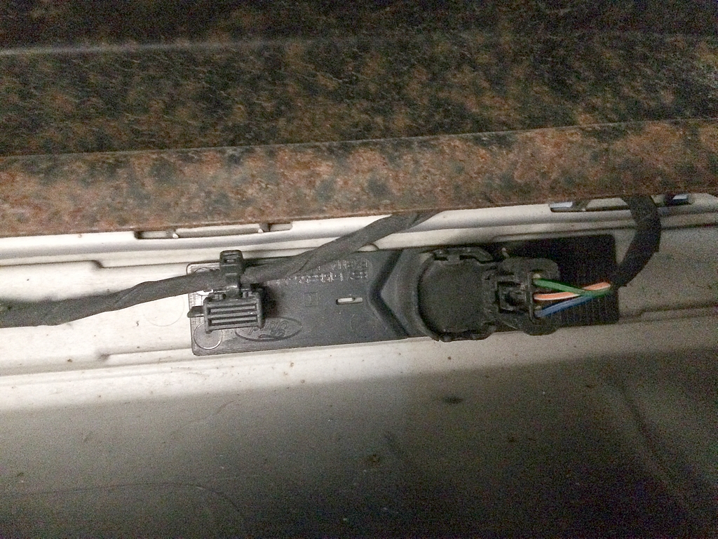

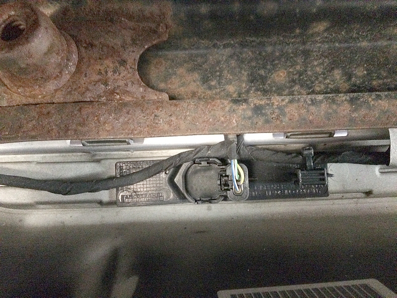

  • Es geht ja "nur" um die beiden mittigen, richtig?
    (Das kann bei Dir auch anders aussehen, da ich einen Heckdiffusor habe)

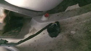

    Die seitlichen sind ja anders befestigt:
  • Du solltest vorher sicherstellen das diese Halter auch in einer anderen Heckschürze so integriert sind. In der Frontschürze z.b, sehen sie auch so aus.
