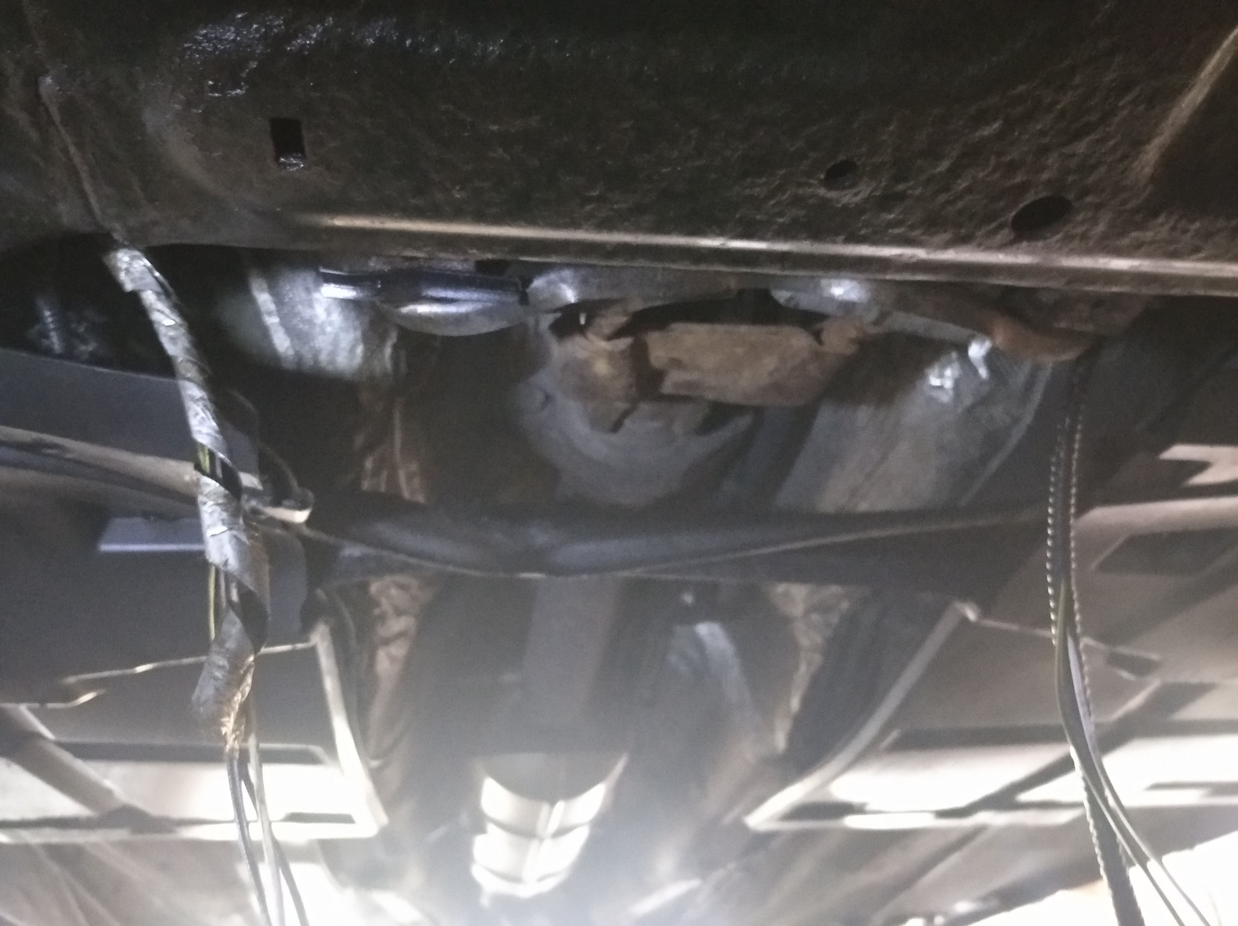

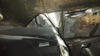

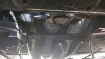

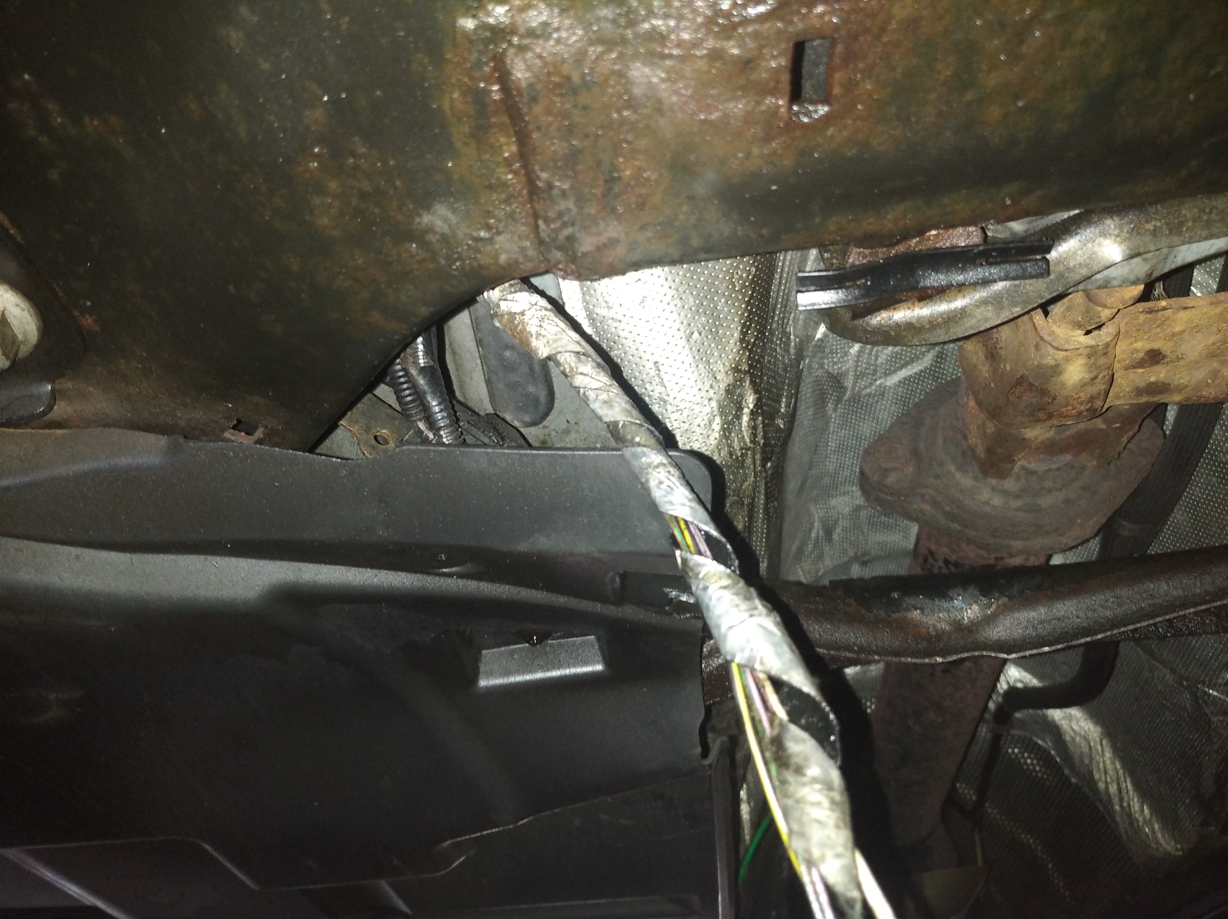

  • Hallo ich habe es heute Mal geschafft mich dem kleinen zu widmen und die abgerissenen Kabel zu identifizieren . Kann mir einer sagen für was die sind ??
  • Egal wozu es dienst, das "is nich ohrischinaal!" würde Meister Röhrich sagen. Allein das Panzertape zeigt das schon. Also entweder hatte der Vorbesitzer Probleme im Kabelbaum und dafür eine eigene innovative Lösung gefunden, oder etwas nachgerüstet. Von daher können "wir" hier schlecht sagen wozu das dient(e).
  • Mmh okay das ist ja nett schlecht dachte das ist original .
    mich macht die org. Ford Kabelbaumbefestigung ober rechts im 2. Bild unsicher. Die werden ja in die Kabelbäume eingewickelt. Inclusive der Blechnase, das kann kein Zufall sein.
    Eine Lösung habe ich aber auch nicht.
