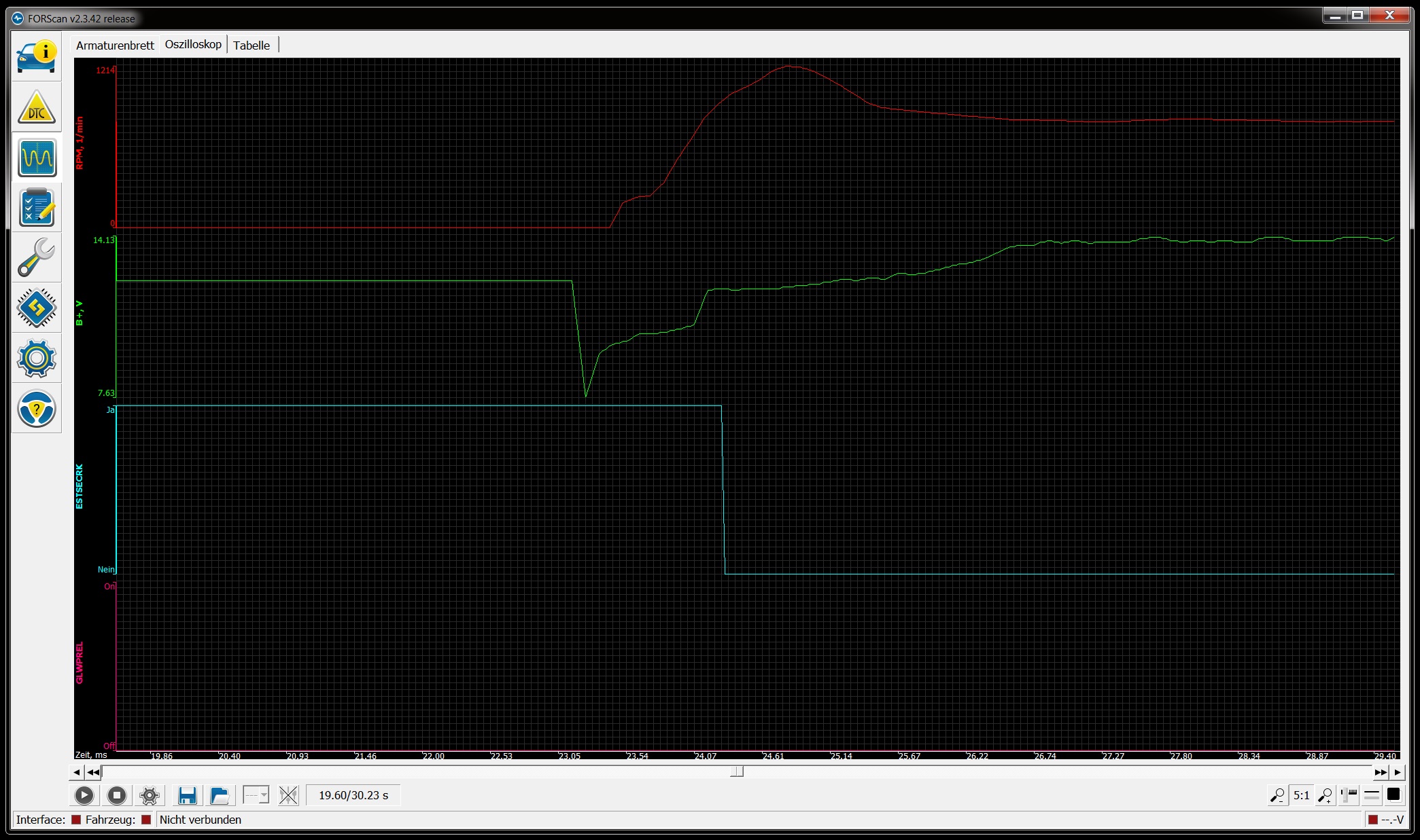

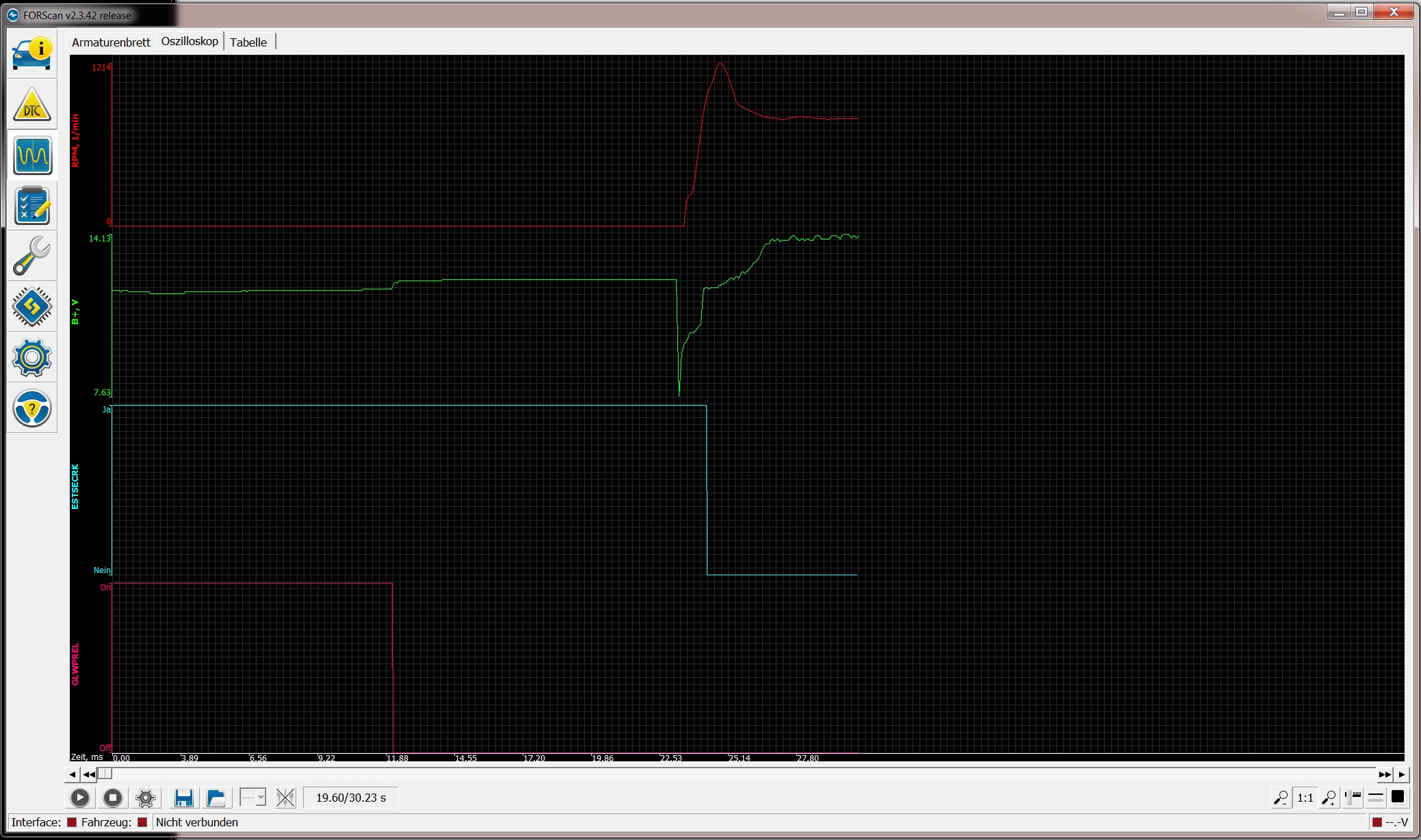

    Im Anhang zwei ForScan Logs. Einmal nach dem 250km Fahren bevor ich den Motor ausmachte und einmal direkt nach der Ankunft neu gestartet.
    Kann man da am Kraftstoffdruck was erkennen? Für mich ist da Solldruck gleich Istdruck am Rail.

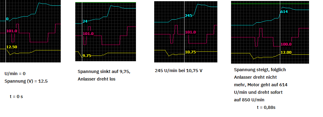

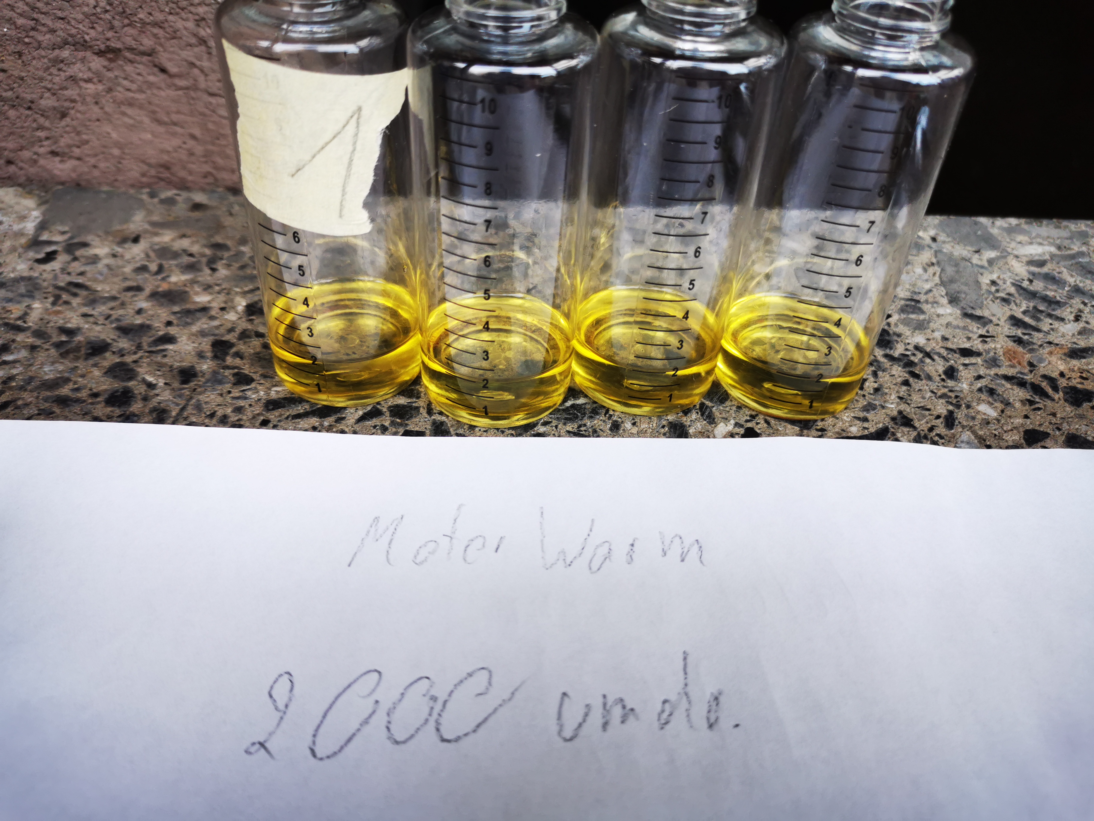

  • So sieht ein erfolgreicher Anlassvorgang bei mir aus. Die Frage ist halt, ob die Strecke wo der Anlasser scheinbar nur 245 U/min auf die Kurbelwelle bringt noch so okay ist.
    Der Gesamte Anlassvorgang hat nur 0,88s gedauert.
    Ich hab leider den Pannenvorgang nicht gespeichert. Also kann ich nur auslesen, wenn es das nächste mal passiert.
    Hat evtl. jemand nen Erfahrungswert, wie ein gesunder Anlasser beim 2.2 TDCI drehen muss?
    Zu den fast 3000 Euro für die Kupplung , das war bei einer Ford Vertragswerkstatt ohne Preisvergleich, musste schnell gehen da Auto dringend benötigt. Da war auch noch ein Motorlager dabei (Das an der Zahnriemenseite) - Ärgerliche Geschichte.
  • Gut, dann werde ich beim nächsten Auftreten speichern, wenn der dann unter den 245 U/min bleibt, dann ist es eindeutig der Anlasser.
    Der scheint ja auch nicht teuer, ca.130 EUR von Hella. Dann wäre dass das nächste was getauscht wird nach diesem Glührelais / Glühsteuergerät.
  • Dieselmotoren reicht eine Drehzahl zwischen 100 und 300 upm.
    Welche Werte es beim Mondeo sein müssen, weiß ich allerdings nicht. 245 sind jedenfalls ausreichend.
