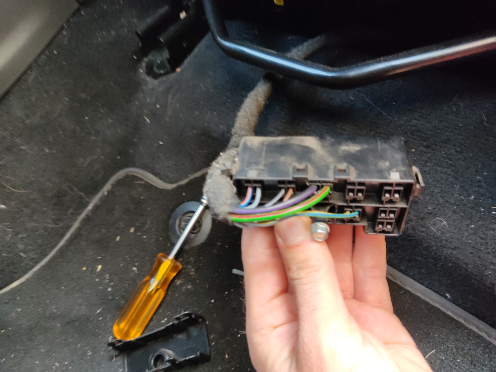

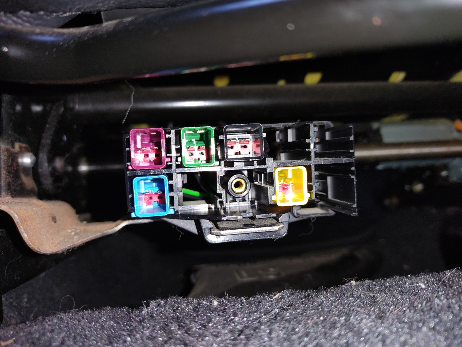

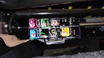

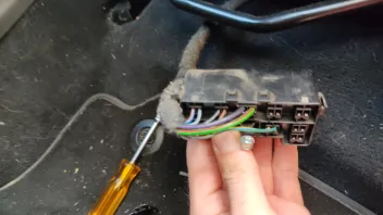

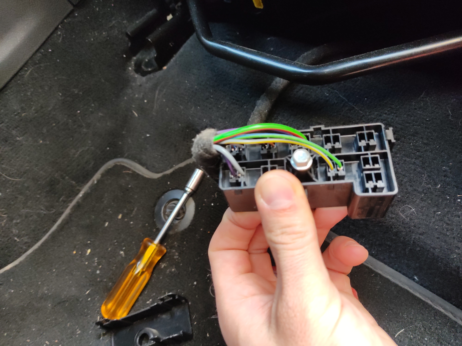

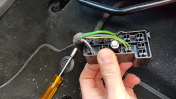

  • Aus dem Umbau wird dann nix. Kabel ziehe ich keine neuen.
    Warum nicht? Wenn es nur um die Sitzverstellung 2-fach nach 8-fach geht, passt das 1:1. Mein Beitrag im "Schwesterforum" besagt nichts Anderes. Der Sitz bekommt dafür in jedem Fall ganz einfach Strom und Masse. Alles Andere passiert im Sitz drin.
    Erst mit Sitzmemory wird es anders. Aber Memory ist nur ein Add-On auf Sitze mit 8-facher Verstellung. Es gibt auch welche ohne Memory, und die passen hier. Achte nur auf die Ausstattung mit Sitzheizung, aber die ist bei 8-fachen ohnehin Standard.
