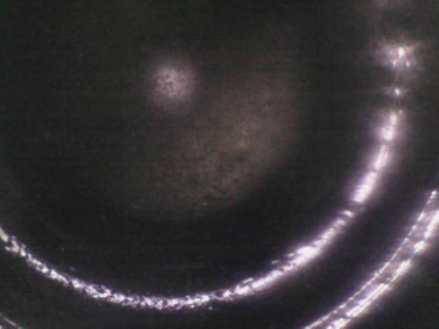

  • Für alle die es interessiert, kann ich hier ja meine weiteren Erkenntnisse zum Motor niederschreiben.
    Laut FFH wurde ja, neben dem defekten Turbo, fehlende Kompression im 4. Zylinder festgestellt.
    Korrigiert mich wenn ich mich irre, aber Zylinder 4 währe ja dann der direkt neben dem Getriebe.
    Bekanntlich ja Zylinder 1 gegenüber der Kraftabgebenden Seite.
    Kolben 2,3 und 4 sehen (durch mein Billigendoskop) so aus:

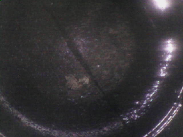

    Kolben 1 hingegen:
    Na wenn da nicht mal Moses am Start gewesen ist?
    War mir noch ein schneller Einblick heute Abend, weil die Finger gejuckt haben mal eben die Injektoren gezogen.
    Werde wohl doch noch mal Kompression bei allen messen.

  • Ist das ein Riss im Kolben bei Zylinder 1.
    Erkenne ich aus so.
    Gewissheit gibt es aber wohl erst, wenn ich die Bühne frei habe und dann der Kopf weicht.
    Dann kommt direkt die Ölwanne ab um nach dem Pleuel zu gucken.
  • Wenn das wirklich nen Riss in Kolben ist, kann man wohl auch davon ausgehen, dass nicht nur der Kolben futsch ist. Muss ja nen Grund gegeben haben, dass der gerissen ist. Denke ich mir zumindest so.
    Und wenn es so sein sollte, wäre das ja noch mehr Aufwand. Sonst könnte man ja einfach Kolben und eventuell Pleuel ersetzen und das wars.
    Aber dafür bin ich nicht ausgebildet genug, kann natürlich auch ganz anders sein ^^
  • tja das ist die Frage.
    Für mich gibt es da 2 Möglichkeiten.
    Durch das Hochdrehen aufgrund des defekten Turbos und dem verbrannten Öl, könnte der Kolben schlichtweg überbelastet und überhitzt sein, dadurch gerissen.
    Oder die reingeblasene Ölmenge war so groß, dass der Kolben tatsächlich zu dem Versuch genötigt war, das Öl zu verdichten.
    Der Versuch Flüssigkeiten zu verdichten endet ja bekanntlich bei dem Versuch. Dann hätte mit Sicherheit auch das Pleuel die Grätsche gemacht.
    In Meinen Augen ist zweiteres aber weniger wahrscheinlich.
    Dafür hätte der Turbo ja adhoc eine nicht geringe Menge Öl durchblasen müssen, so dass das nicht die Gelegenheit hatte, durch die Auslassventile den Kat zu besuchen.
    Aber sei es drum, Kopf muss so oder so runter, dann gibt es Gewissheit.
