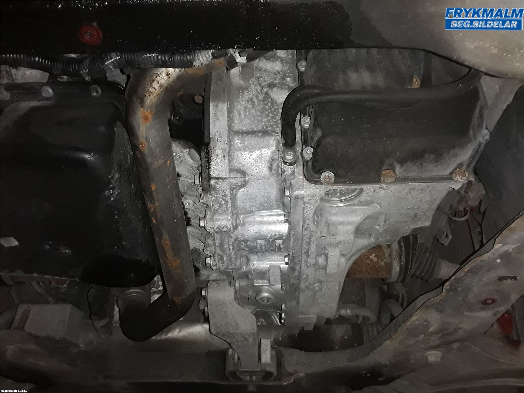

  • Ich glaube das sind keine Risse sondern nur Vertiefungen im Gehäuse in dem sich Öl abgesetzt hat. Mach mal richtig sauber und beobachte mal wo das Öl genau rauskommt. :autoschraub:( 98% der Sorgen die man sich macht treffen sowieso nicht ein. )

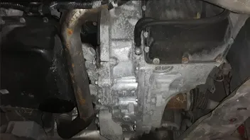

  • Wenn man sich das 2. Bild so anschaut ,würde ich sagen es sind Risse .Was soll man dazu sagen: Schrott, schweißen geht nicht ,kleben denk ich mal auch nicht.
    Für Vertiefungen vom Guss sehen Sie mir zu tief , zu klar strukturiert aus.
  • Wenn das wirklich Risse sein sollten muss das Getriebe ja einen gewaltigen Schlag bekommen haben. Ein Ris im Getriebe sehr sehr selten und soviel Risse habe ich noch nie gesehen oder gehört. Mach mal mit Bremsenreiniger richtig sauber und trocken, dann kann man auch sehen ob aus den "Rissen" wieder Öl kommt. :hmm:
  • Ich würde auch sagen mach mal richtig sauber machen und trocken, dann kann man auch sehen ob das Rissen sind und ob da Öl raus kommt.
  • Das sind keine Risse im Gehäuse, das ist nur oberflächlich.
    Das Öl wird aus den Belüftungslöchern da austreten und von den Simmerringen, also den Kurbelwellendichtringen stammen.
  • Ich denke auch, das das ein typisches Problem eines defekten Kurbelwellensimmerringes ist. (Was ein Wort:doublethumbsup:)
  • gobang hat recht. Das sind keine Risse, das ist einfach nur die Oberflächenbeschaffenheit des Materials. Das Öl sieht aus wie Motoröl und kommt sicherlich wie hier bereits erwähnt aus einem defekten Wellendichtring zw. Motor und Getriebe
    Als Beispiel mal hier ein Foto eines anderen Getriebes des gleichen Typs, da sieht es genau so aus was die vermeintlichen "Risse" betrifft.

  • Ja, jetzt kann man schon sehr gut sehen, dass das Öl aus den Belüftungslöchern der Kupplungsglocke austritt.
    Wellendichtring = Simmerring
    Beim Saubermachen hilft ungemein etwas Bremsenreiniger-Spray.
  • Ich würde auch denken das ein defekten Kurbelwellensimmerringes ist.
  • In jedem fall ist das Ergebnis: Getriebe runter.
