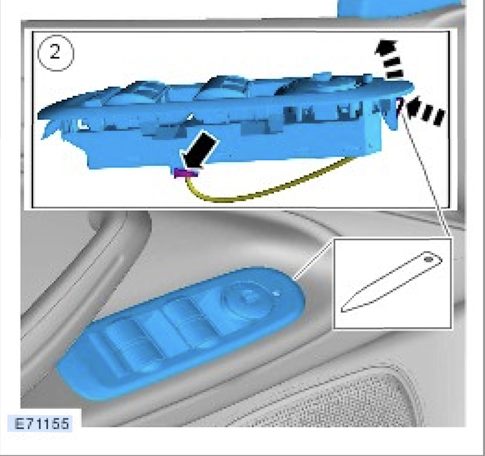

Ja, das würde ich sowieso erstmal probieren. Ist die Einheit einfach nur geclipst, sodass ich sie problemlos rausnehmen kann?
ich denke schon.
ich denke schon.
gibt es tatsächlich etwas, was du noch nicht zerlegt hast???
in der denkdose ist beim erneuern der fensterheber nichts erhellendes zu finden. wenn das mit ausklipsen gehen sollte (diese doofe blende in der verkleidung bspw. geht ja nicht mal so eben), dann aufpassen, dass dir kabel/stecker nicht ins türinnere abschmieren ![]()
Dominik
Die schaltereinheit ist in den Rahmen verschraubt welcher wiederum nur geclipst ist.
Dominic
Schau dass du wenn du dir so ein teil holst der Rahmen mit dabei ist da das wie gesagt zwei seperate miteinander verschraubte Teile sind wie man auch hier auf dem Bild sehen kann:[Blockierte Grafik: https://i.ebayimg.com/images/g/738AAOSwxctgx~9e/s-l1600.jpg]

hab das Ding heute Mal ausgebaut und komplett auseinander genommen:
Dann alle Kontakte mit Alkohol gereinigt und wieder zusammengebaut. Der erste Test war auf alle Fälle erfolgreich, es hatte alles auf anhieb reagiert und funktioniert. (Was vorher definitiv nicht der Fall war). Aber die Kontakte auf der Platine sind schon ganz gut verschlissen. Mal gucken, wie lange das hält/funktioniert.
