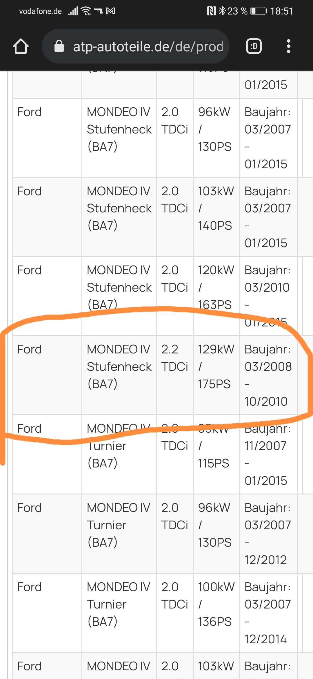

  • Richtig ich habe den zwar nicht gekauft, aber laut meiner bekanntin ist es von ATP nicht machbar. Frage nach Screenshot nach was atp geschrieben hat

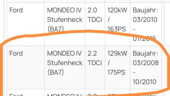

  • Wie ich schon bei Kleinanzeigen geschrieben habe gibt es keinen Anlasser der sowohl im 2.2er als auch im 2.0er passt. Die Liste von ATP ist der Beweis das sie das falsche Teil verkauft haben.

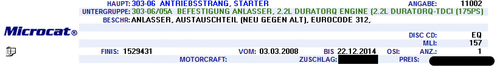

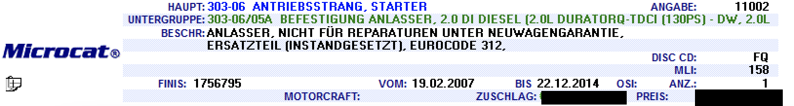

    Die von der Firma angegeben FINIS ist für den 2,0 TDCI
    Der 2,2 er hat eine andere FINIS

    das stimmt schon, hier muss man aber differenzieren. Die Anlasser für den DW10 und den DW12 sind äusserlich völlig identisch. Sie unterscheiden sich nur durch das Ritzel, einmal 11 Zähne (2,0) und einmal 10 Zähne (2,2). Bei einem normalen Vergleich fällt das nicht auf. Da auch die Maße und Befestigungspunkte 100% identisch sind fällt es auch beim Einbau nicht auf. Erst beim Anlassen hört man das es der falsche Anlasser ist.

    man findet in der Bucht und auch bei Händlern häufig Angebote von Anlassern die angeblich beim DW10 und DW12 passen, was ja unmöglich ist. Ich denke nicht alle holen sich erst die FINIS wenn sie ein Ersatzteil brauchen. Klar, wenn man weiß das die Anlasser unterschiedlich sind schaut man genauer hin. In diesem Fall hat der Händler falsche Fahrzeugzuordnungen angegeben, da trifft ihn mindestens eine Teilschuld.
