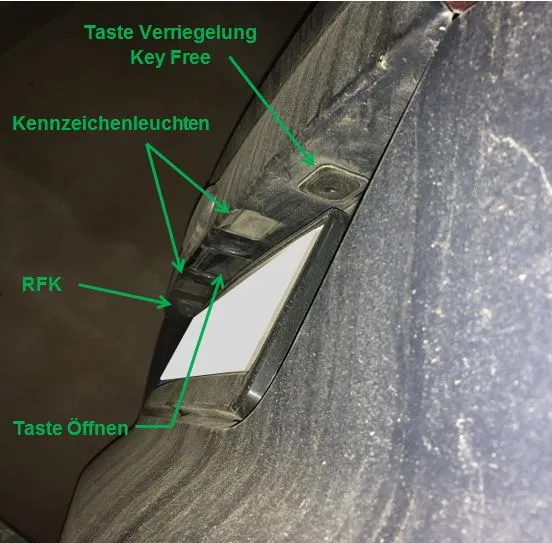

    @ Midnightsky-Mondeo: Unser FL von 01/2014 hat an der Heckklappe rechts neben der Kennzeichenleuchte eine Taste, welche die gleiche Funktion hat wie die Tasten im Türgriff. Zur Erklärung 2 Bilder, 1 x vom (ungewaschenen) Fahrzeug, 1 x aus der Bedienungsanleitung.
