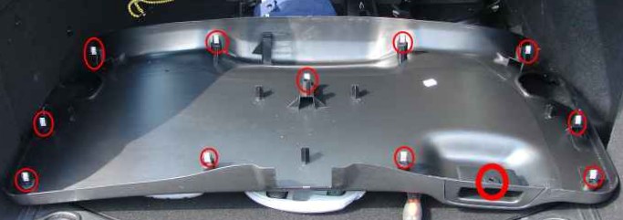

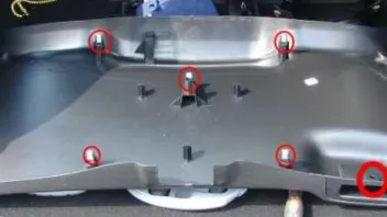

Es sind insgesamt 11 Klammern:

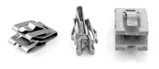

Scheinbar war schon mal jemand dran, einige Clips flogen lose in der Heckklappe herum. Und einige waren verbogen und haben nicht mehr richtig geklemmt, die konnte ich aber mit einer Zange wieder passend biegen, sodaß alles wieder gut hält.
Also solange keine Laschen an der Verkleidung abgebrochen sind, ist es eigentlich relativ einfach nur mit einer Spitzzange wieder alles hinzubekommen.

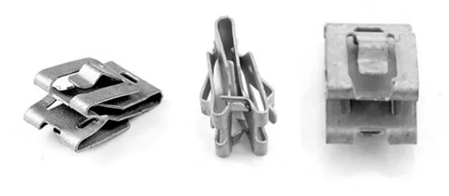

Hier das sind die "kleinen Arschlöcher", mal aus drei Perspektiven gezeigt:
Von sowas sollte man immer einen kleinen Vorrat haben, die findet man überall im Fahrzeug und oft verschwinden die Dinger beim Ausbau in irgendwelchen Karosserieöffnungen... mir selbst auch schon oft genug passiert - ein Riesenspaß die wieder zu finden, wenn man keinen "Rappler" im Auto mag!
Laut ETIS ist das für den Turnier die Bestellnummer 1490222, wird aber so auch für zig andere Ford-Modelle genutzt unter einer anderen Nummer. Kostet ca. 1,50€ das Stück.
