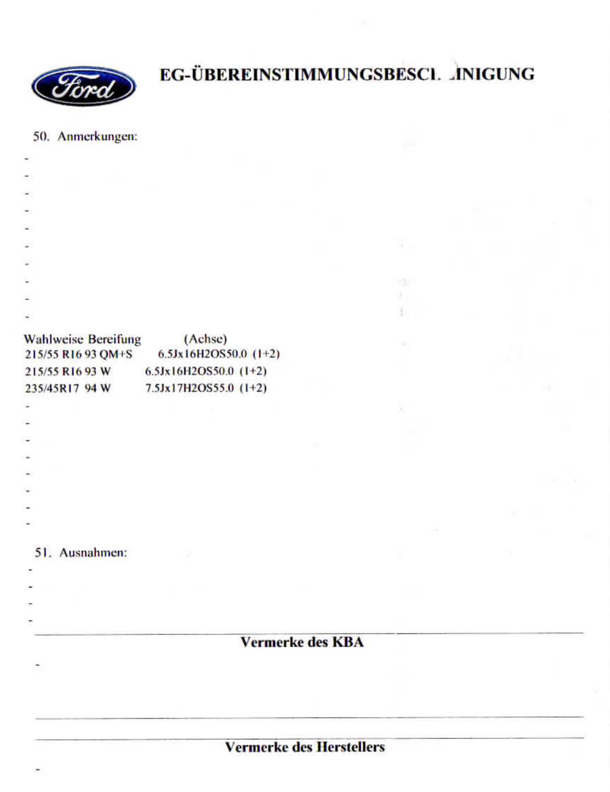

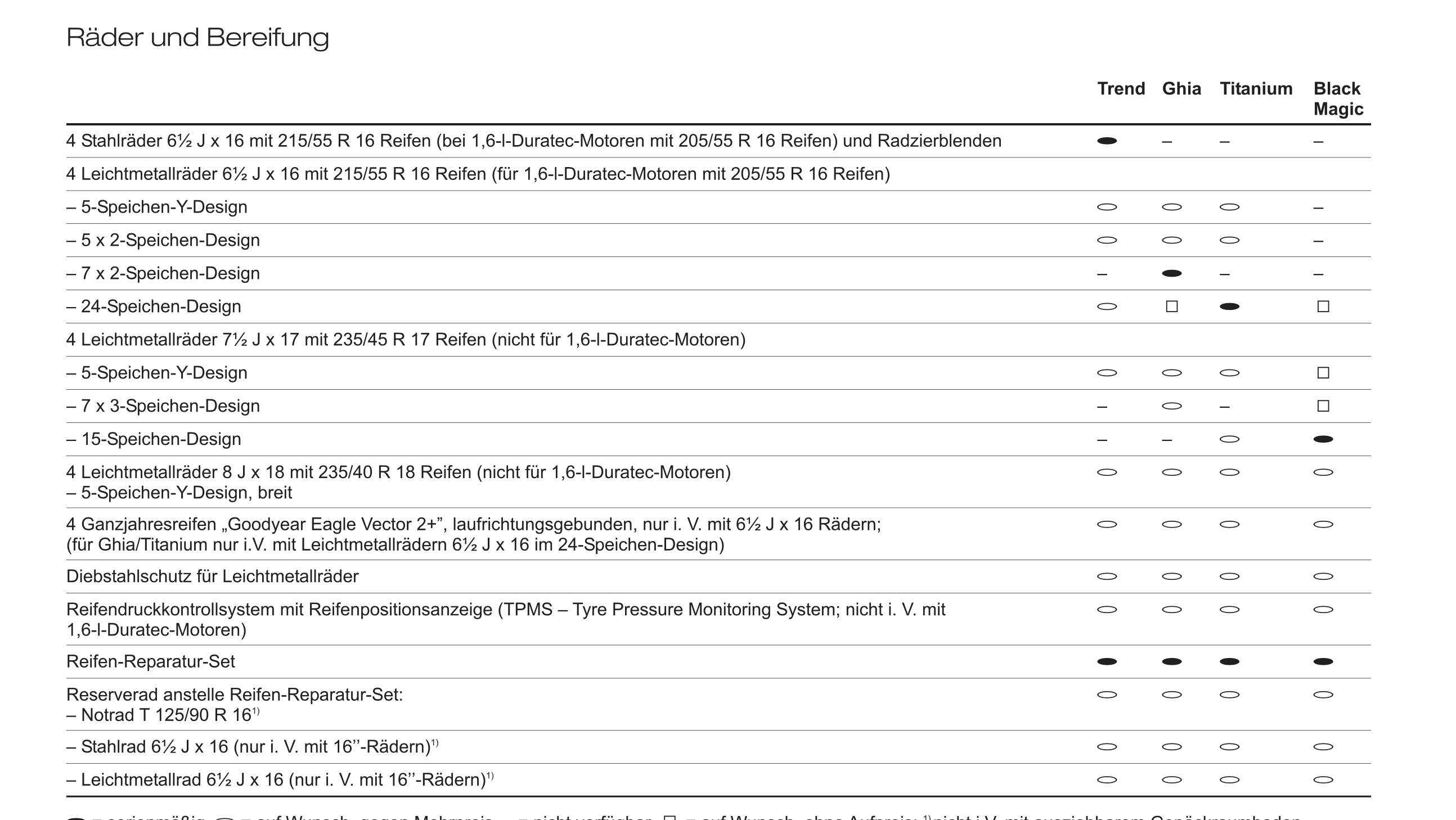

Warum kann ich auf meinem Mondeo 1,6 l mit 110 ps keine 17 Zoll Y Alu-Felgen von Ford fahren?

Nicht unbedingt.
Je Motor und je Karosserievariante können unterschiedliche Rad/Reifenkombinationen homologiert worden sein. Die Motorleistung spielt dabei durchaus eine Rolle, Stichwort "Bewegte Massen". Zwischen dem allerkleinsten und dem allergrößten Benziner liegen da schon Welten.

Hast recht das Teil scheint wirklich zu untermotorisiert zu sein
der war schon im Prospekt raus für dir " Dicken Dinger"

Das bleibt dir noch die Einzelabnahme bei TÜV oder DEKRA als Alternative ggf.
Das wäre auch eine Möglichkeit . Danke für den Tipp.
