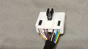

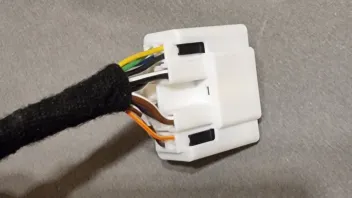

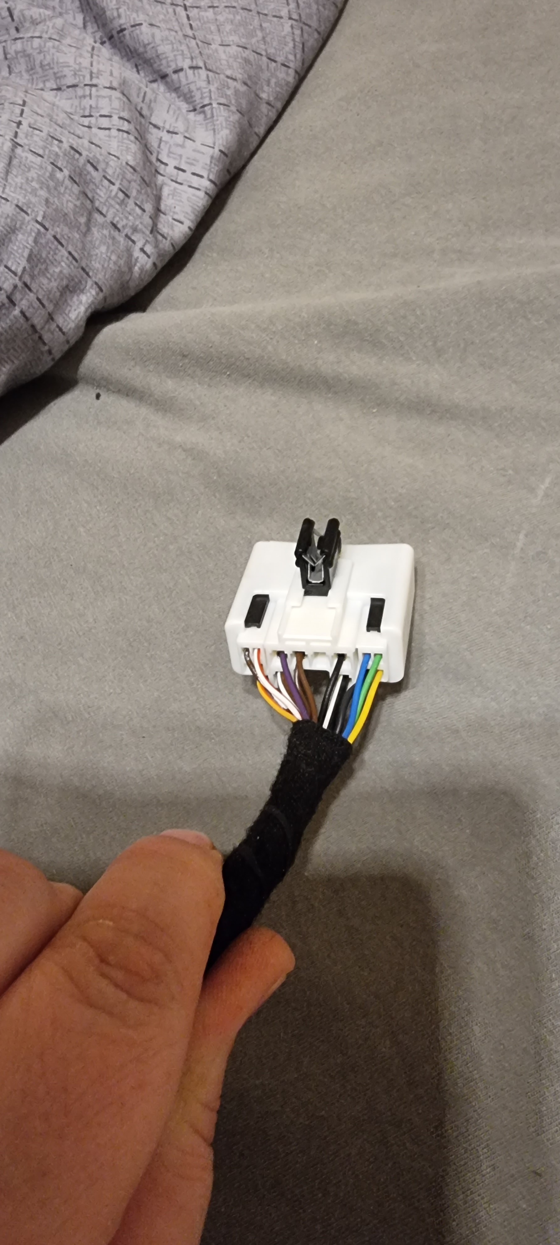

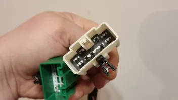

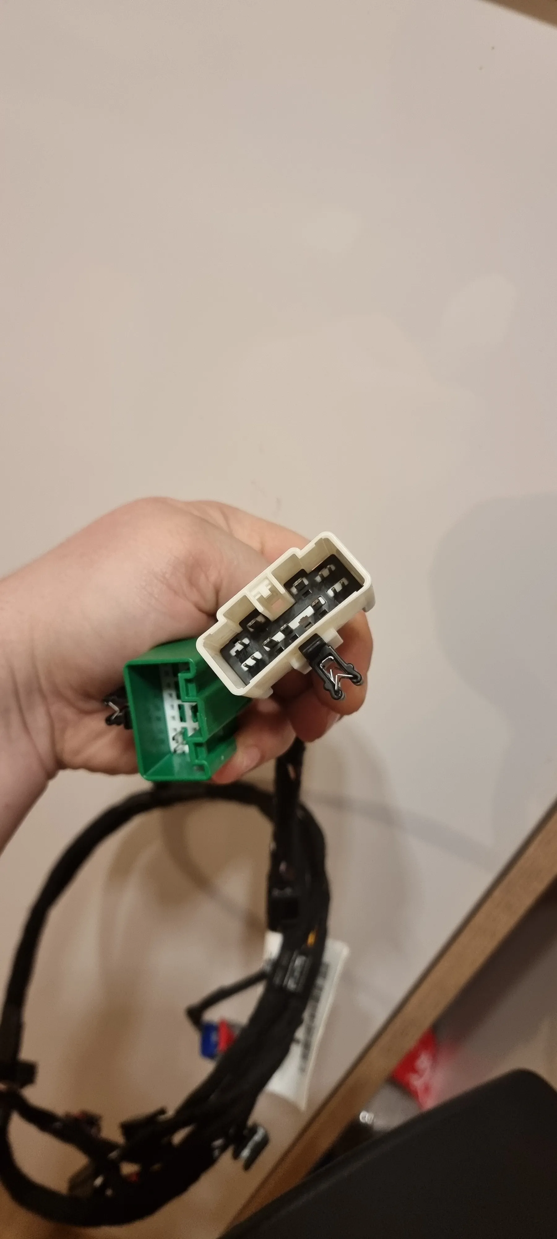

  • Hallo, ich brauche das gegenstück zu dieser Buchse/Stecker. Gehört zum Kabelbaum 15B484 das Kabel für die mittelkonsole für Fl Fahrzeuge, es ist der weise. Beim VFl ist dieser Stecker Grau und kleiner. Der weise hat 14 Pins

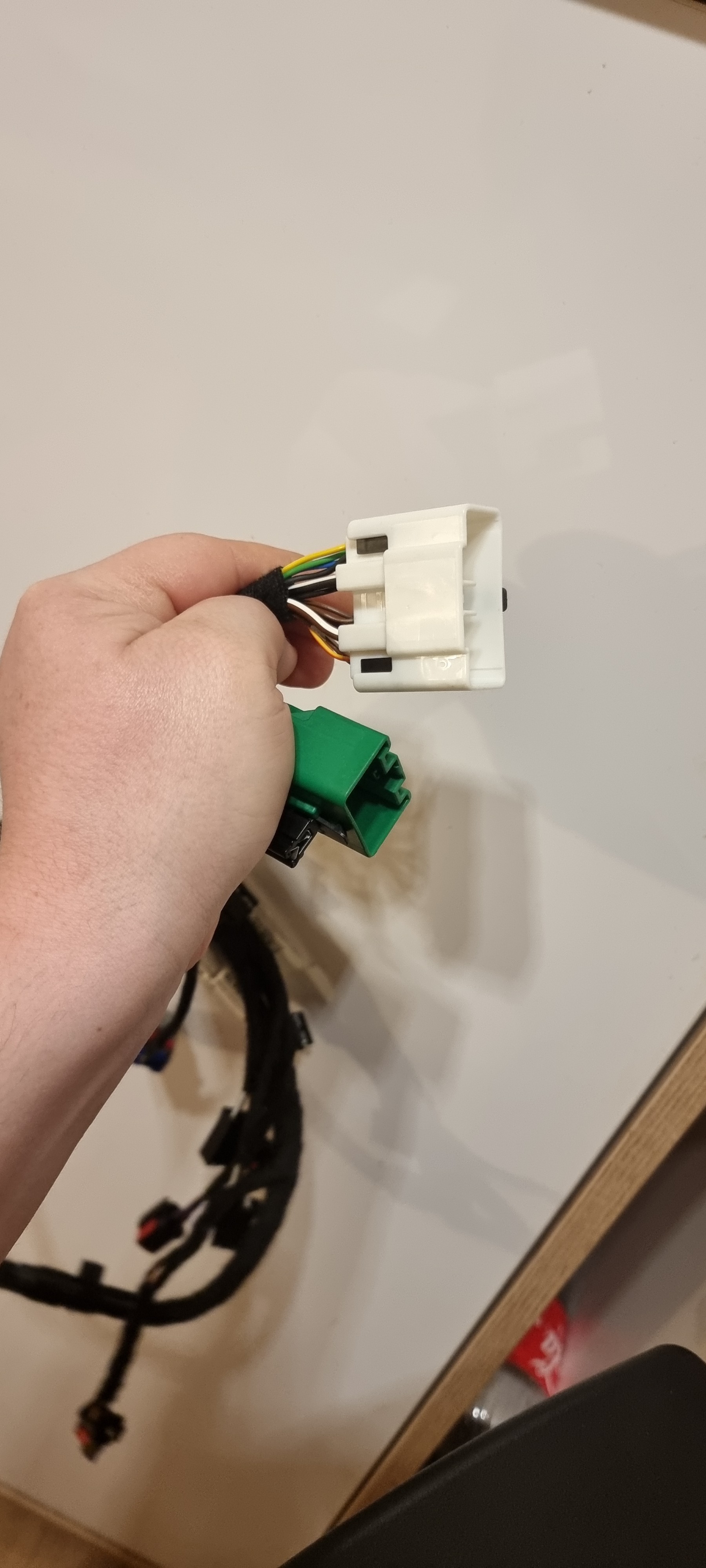

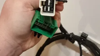

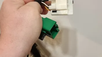

    Ja ich auch, deswegen hat mich das so aufgeregt, das ist ein brand neuer Kabelbaum bestellt von Ford für die Mittelkonsole wegen nachrüstung der Rücksitzheizung. Da meiner ein VFl ist, ich aber die Mittelkonsole auf FL umgebaut habe ist in der Armlehne eine 12V Dose, der AUX und USB anschluss und jetzt die Rücksitzheitzung mußte ich den Kabelbaum vom Fl nehmen und der hat leider diesen weißen Stecker der bei mir im VFl kleiner und in Grau verbaut wurde. Die Adernfarben sind identisch, nur wegen den zusätzlichen 3 Adern für AUX hat Ford eine größere Buchse verbaut, die weiße mit 14 Pins. Der zweite Grüne Stecker ist identisch beim Fl und Vfl auch die Adernfarben wie auch die Pinbelegung....
    Jetzt würde ich eben das gegenstück zu diesem Weißen brauchen um meinen Grauen Stecker umzubauen....aber habe gut 2 Stunden ettliche Buchsen/Stecker angeschaut doch keiner passt...

  • Also an meinem grauen vfl Stecker sind drei Buchsen frei. Pinne doch um und leg da den wichtigen Aux drauf. Dann fehlt dir nur die Linbusleitung nach hinten für die Sitzheizung. Die kannst du auf den grünen Stecker mit draufpinnen. Dann musst du nicht den schönen neuen Kabelbaum zerfleddern. M.E. ist der Mehrwert des originalen Kabelbaums, dass die meisten Kabel der beiden Stecker der Sitzheizungsschalter zusammen gecrimpt sind, was den Einbau erleichtert.

  • Ist das der Kabelstrang mit der Baugruppennummer 15B484 ?
    "CS7T-15K857-NMC"
  • Der gesuchte Stecker müsste eigentlich C33-C/D sein.
  • Also, ich möchte es so umbauen wie es original verbaut ist, bin bei Kabeln immer etwas komisch gepolt ? (bin Elektriker von Beruf). Deswegen hab ich ja den Original Kabelbaum grkauft ohne vorher zu wissen das der einen anderen Stecker hat und jetzt wo es da ist möchte ich es eben drm Original entsprechend umbauen so das kein umbau bemerkbar wäre. Hab ich im ganzen Auto so gemacht, bei allen umrüstungen.

  • Das gegenstück zu dem:
  • Hat er ja oben im Eingangspost geschrieben:
    Laut den Schaltplänen müsste es aber eigentlich 15K857 sein...
  • Ich bin mir recht sicher das der Stecker CU2Z-14S411-APA ist.
    Jaaaaaa, genau das ist er. Aber kurzes glück, wo kaufen..... Google findet nix
