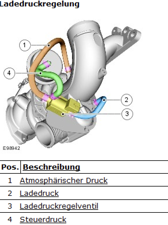

    Ich versuche seit einiger Zeit eine Ladedruckanzeige von Raid HP zu verbauen.
    Leider ist es so das ich nirgends brauchbare Werte abnehmen kann.
    Hat schonmal jemand von euch so eine Ladedruckanzeige beim Mondeo 2.5T verbaut?
    Wenn ja, wo genau muss ich das T-Stück zwischen setzen?
    Was gibt es zu beachten?
    Wieviel Ladedruck schafft denn der Turbolader (um einen Vergleichswert zu haben)?
    Vielen Dank schonmal für eure Bemühungen. :doublethumbsup:
  • Moin
    unter der Ansaugbrücke, musst mit Reduzierungen arbeiten um auf das maß des T-Stücks zu kommen. Leitungen kannst du in Fahrzeug Innenraum legen, hinter dem Handschuhfach
    Grüße

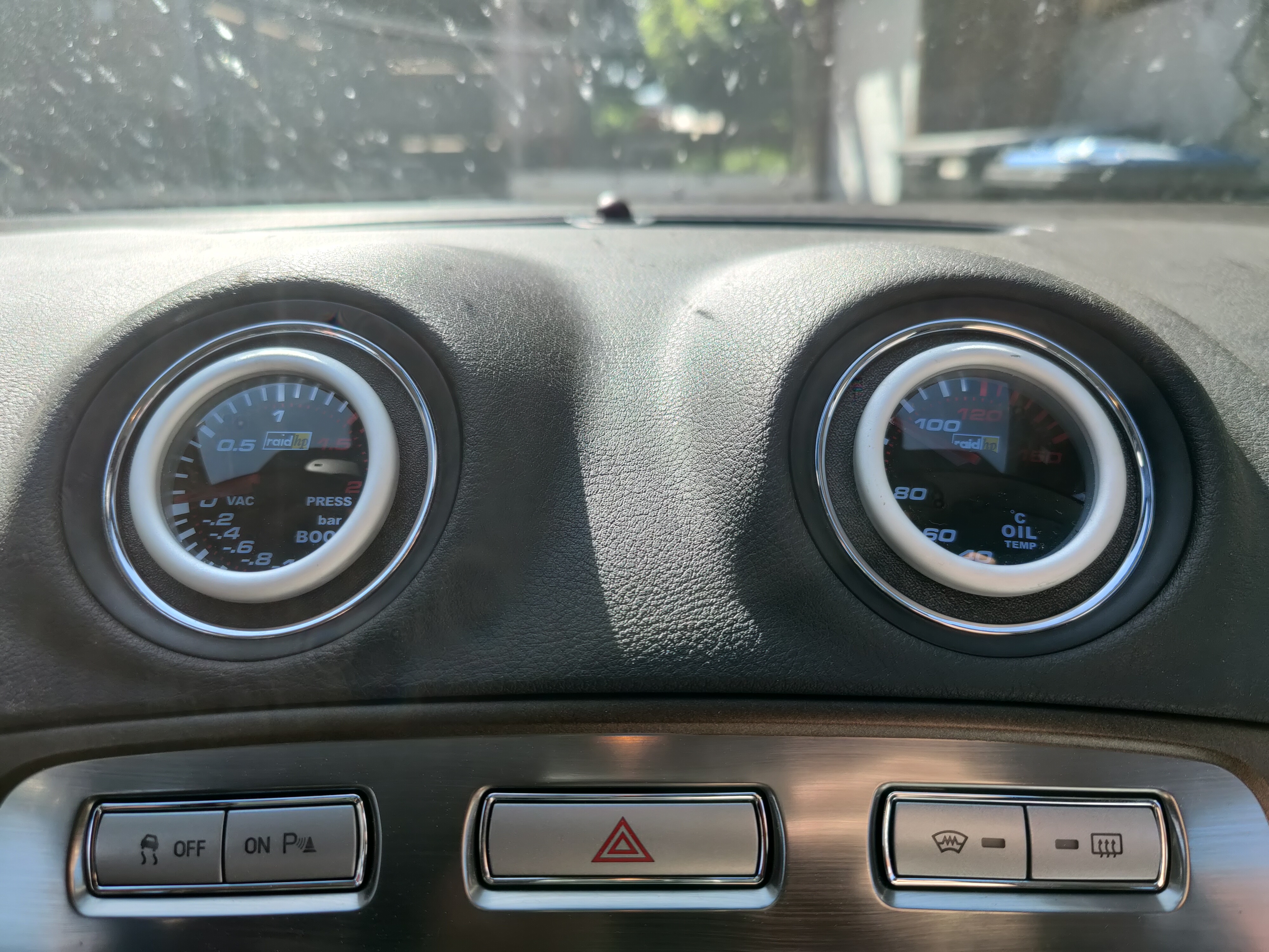

  • Vielen Dank für die schnellen Antworten. Werde mich da mal ranmachen und Rückmeldung geben ob alles funktioniert.
    Beste Grüße
  • Das sieht ja cool aus, wenngleich mir persönlich die Lüftung fehlen würde.:coolman:
  • wer macht denn so einen Quark. Lüftungsschlitze verschließen ist ja super :pillepalle:
  • Ich persönlich hätte den Aschenbeher (den ich eh nicht brauche) geopfert. Habe auch mal so eine Lösung gesehen.
    Die Krönung wäre 'ne Convers-Ergänzung. Werden diese 2 Werte nicht auch für das Steuergerät erfasst (Ladedruck und Öltemperatur)?
  • Hätte, hätte, Motorradkette.

  • Moin
    Grüße
    und genau da sollte man abnehmen und nirgends wo anders......
