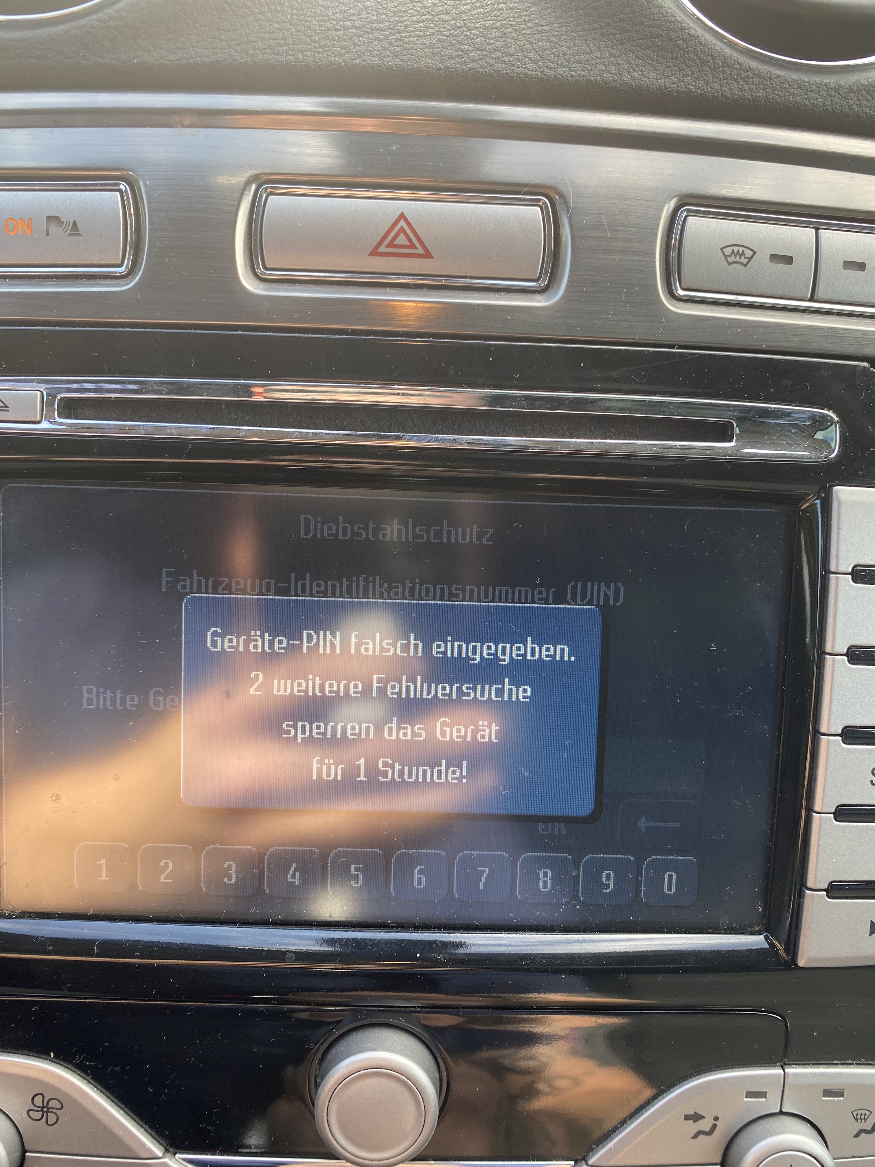

  • Hallo , ich verzweifle nach mehreren ffh Händlern die mir alle den selben Radio Code gegeben haben verzweifelt ich langsam , kann mir jemand bitte helfen ??

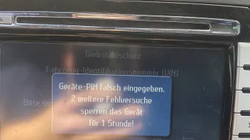

  • Genau diesen Code bekam ich auch mein Auto sagt mir trotzdem jedes Mal

    also soweit ich weis wurde da nie was gemacht dran ..ich hab lediglich die Batterie ausgetauscht .. gebe die Zahlen ein Drücke auf ok und jedes Mal zeigt er mir das an

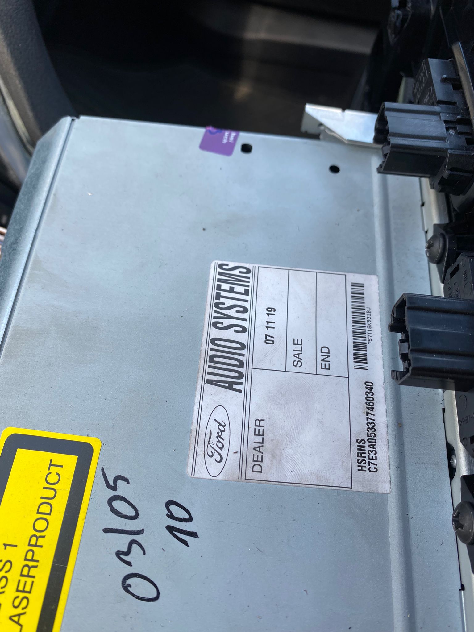

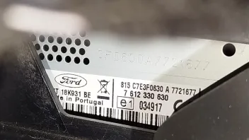

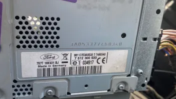

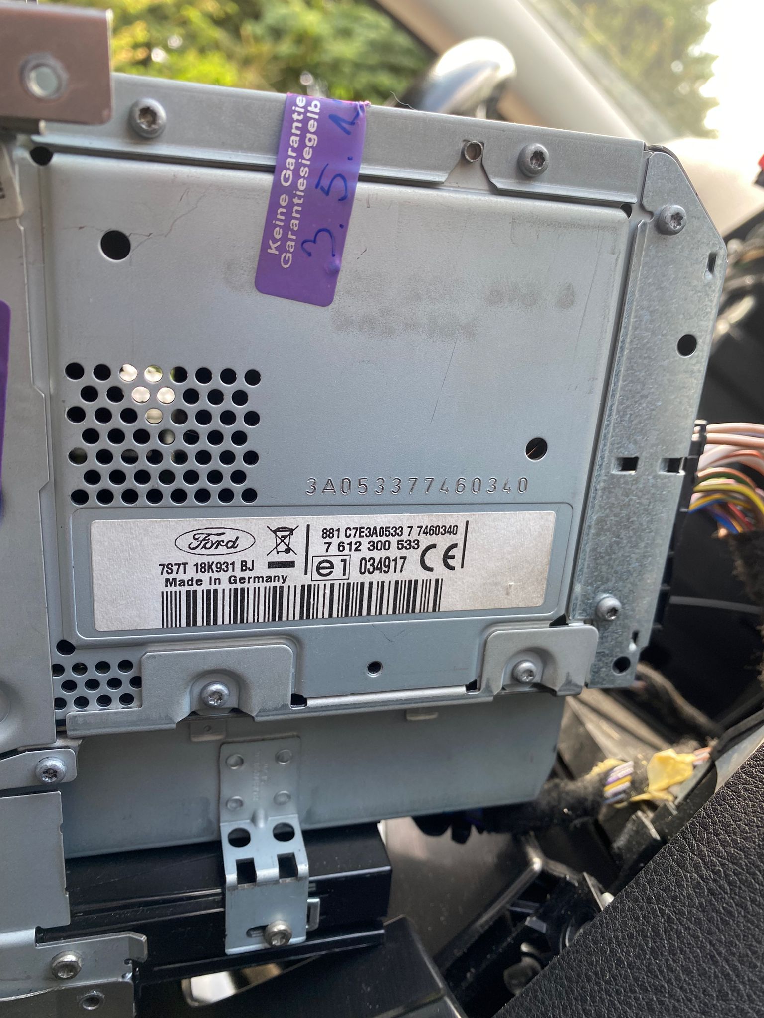

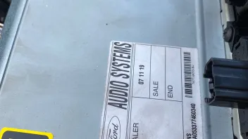

    "jedes Mal" ? Das bezweifle ich, denn nach 3 Eingaben ist schluss, dann wird das Gerät dauerhaft gesperrt. Zudem musst Du zwischen den Eingaben immer länger warten. Die Zeit läuft nur bei laufendem Motor herunter. Der genannte Code passt zu den Angaben auf dem Gerät (https://mk4-wiki.denkdose.de/artikel/nav_co…code_calculator) aber anscheinend ist da was "anderes" drin als drauf steht.
    Aber auf Deinem ersten Bild oben ist ja ganz klar zu sehen das da schonmal jemand dran war, denn dieses "Garantiesiegel" ist nicht original, sondern von irgendeinem Reperaturdienstleister. Und hier könnte es durchaus sein das der am Ende ein anderes Mainboard verbaut hat als das was drin war und somit die Daten auf dem Gehäuse nicht mehr übereinstimmen. Oder er hat eine andere Firmware geflasht um ein Softwareproblem zu beheben, was ich aber eher bezweifle da dies die Möglichkeiten der meisten dieser Anbieter wohl übersteigen dürfte...
    Kurzum, jeder weitere Eingabeversuch ist zunächst sinnlos. Du musst die Gerätedaten ermitteln. Eine Möglichkeit hierzu wäre die Typen- und Seriennummer mit Hilfe eines ELM-Adapters auszulesen: https://mk4-wiki.denkdose.de/artikel/nav_co…ial_readout_elm
    Wenn das für Dich keine Möglichkeit ist, dann hilft nur noch das Gerät jemand schicken der Ahnung davon hat und das alles reparieren könnte... ;)
  • Also ich hab immer 3 versuche , danach sperrt das Gerät für 1 stunde .

  • Hab den Radio Code raus bekommen ? Radio ist wohl wirklich schon mal getauscht worden hab bei dem freundlichen angerufen der es tauschte und er hatte sich den Code auch notiert gehabt ??
    kann das auch der ffh machen ? Ich hab keine Ahnung davon
    Das ist definitiv nicht normal, sprich Standard. Hier wurde ggf. doch was an der Firmware gedreht. Oder aber die ist so alt, das es später geändert wurde... habe ich noch nie so gesehen und ich habe schon so einige in den Pfoten gehabt... ;)
