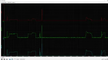

  • Danke für die Antworten,
    habe die drei Sensoren mal ausgelesen, ich weiß natürlich nicht genau wie die drei Werte zueinander stehen sollten, aber dass der eine Wert immer pullst selbst wenn ich das Pedal nicht berühre, ist doch wahrscheinlich nicht normal, oder?

  • Der "rote" Messwert auf der Grafik bewegt sich zwischen 0 und etwa 6 Volt, wobei er kleinere Bewegungen des Gaspedals kaum darstellt. Vielleicht ist das mit dem Fehlercode gemeint.
    Was das Flattern betrifft: Wie Du siehst, werden die Messwerte recht grob stufenweise dargestellt, und hier liegt der Messwert wohl ziemlich genau zwischen zwei dieser Stufen, daher zittert der Graf zwischen der oberen und der unteren Stufe hin und her. Aber der allgemeine Linienverlauf entspricht ziemlich genau der blauen Kurve, das heißt, diese beiden Sensoren laufen sehr schön parallel.
    Die eine große Spitze hat nichts zu sagen. Das kann ein Spannungsimpuls im Bordnetz gewesen sein. Sie ist ja bei allen drei Sensoren zu sehen.
