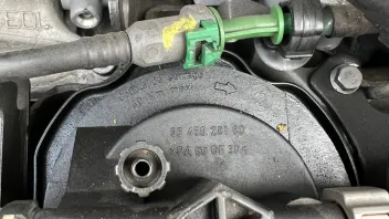

Stecker nochmals gescheckt...Rechter Stecker ---> Öldrucksensor = 1 Adrig...
Linker Stecker ---> Ladedrucksensor defekt ( Pins sitzen aber ordnungsgemäß drauf , erstmal getaped...leider keine Nummer zu erkennen für den Ersatz )...
