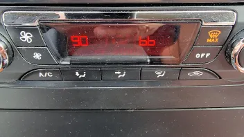

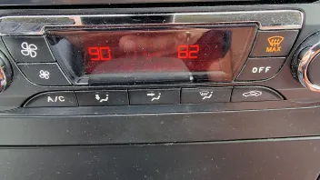

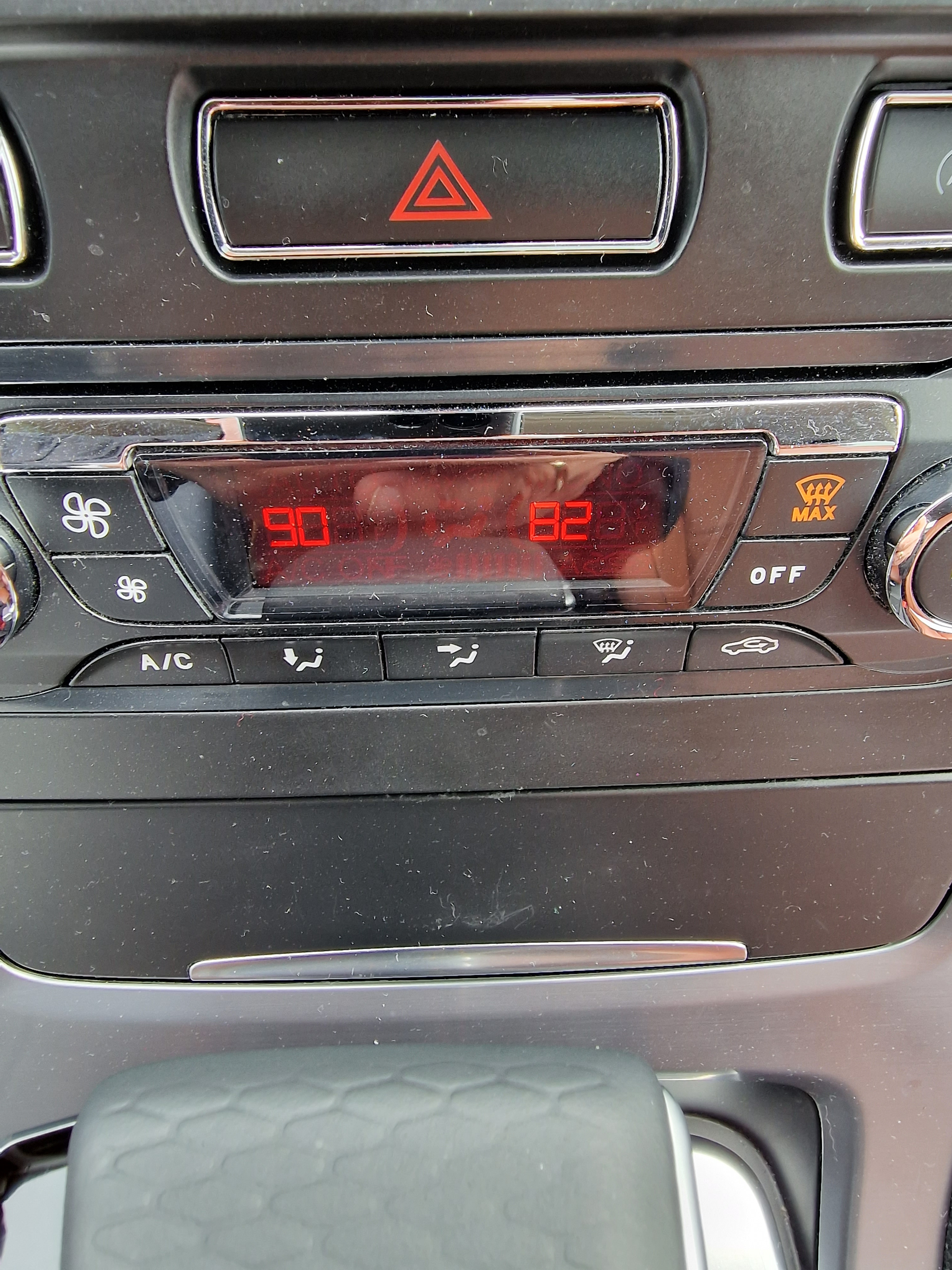

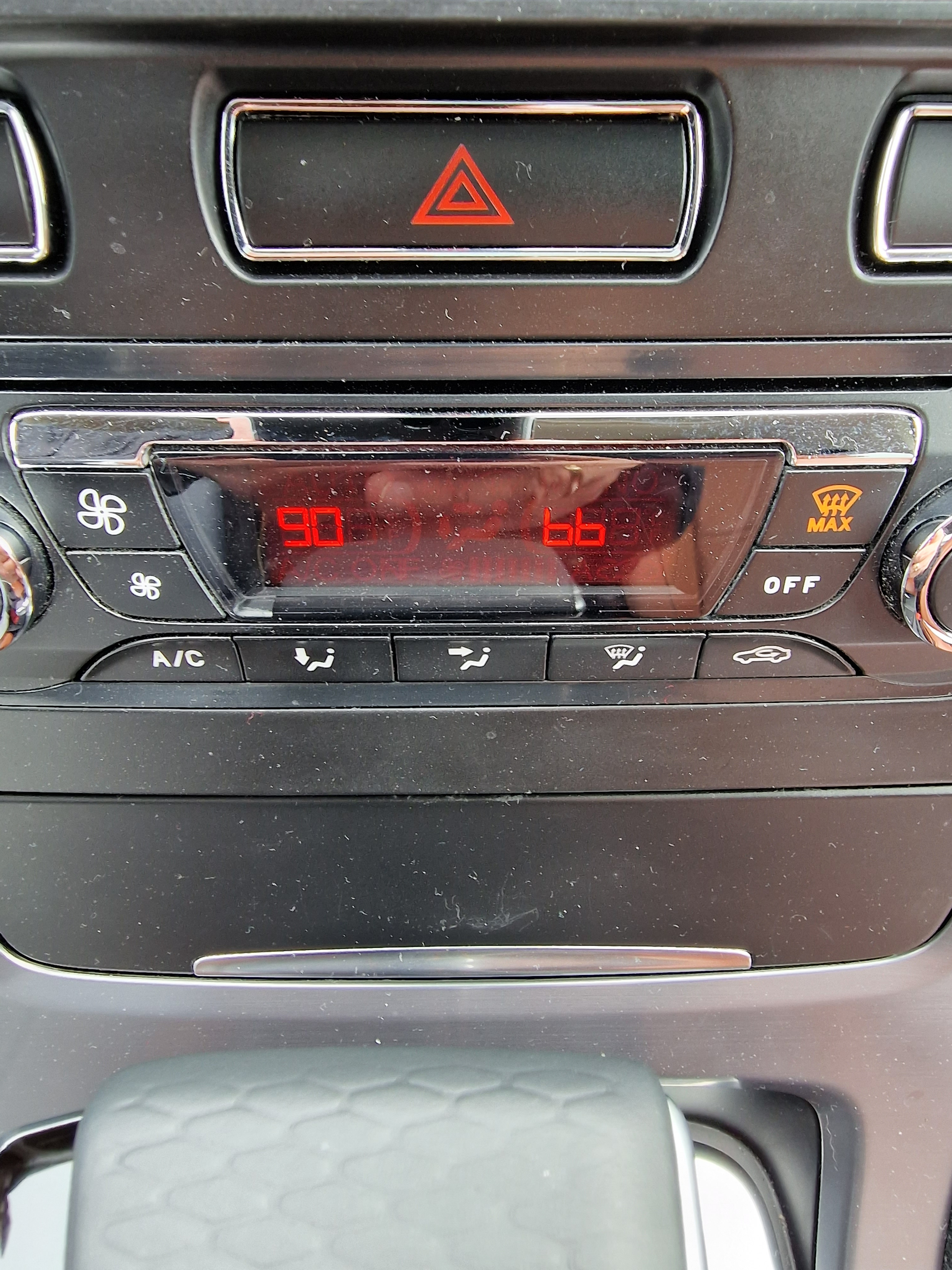

ich habe jetzt genau wie beschrieben, einen Selbsttest
vom Klimabedienteil gemacht. (Danke an dieser Stelle)
Jetzt hat mir das Teil zwei Codes angezeigt.
Weis aber nicht was die bedeuten.
Einmal steht: 90 66
und einmal: 90 82
könnt Ihr mir bitte etwas dazu sagen?

Bist du dir da sicher? Habe ich noch nie gelesen solche Fehlercodes.
Das sind die Bilder von den Codes...
Okay, es wurde also was gefunden. Damit füttern wir mal Google
Hier steht, wie man das interpretieren kann:
https://mk4-wiki.denkdose.de/a…nose_separates_bedienteil
Es sind hexadezimale Werte, das in Meldung 1 ist nicht "6" sondern "B" ("b"), also Fehlercodes 90BB und 9082,
Hier habe ich eine Liste der Codes gefunden:
https://www.talkford.com/threa…-air-conditioning.196573/
Demnach bedeuten:
90BB: Stromkreis Luftqualitätssensor fehlerhaft
9082: Stromkreis Temperaturklappe rechts fehlerhaft
Der erste Code passt nicht auf Deine Störung, der zweite dafür umso besser.
Hast Du die Fehler mit der DEFROST-Taste (wie oben verlinkt) gelöscht und den Test dann wiederholt? Damit kommen dann die Fehler raus, die tatsächlich im Moment noch bestehen. Vielleicht ist dann der erste Code weg. Dann hast Du die Ursache klar: Temperaturstellklappe bzw. der Motor daran bzw. die Vabel von dort zum Bedienteil.

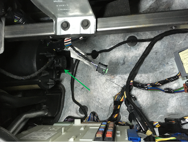

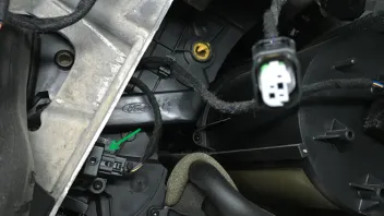

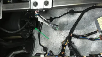

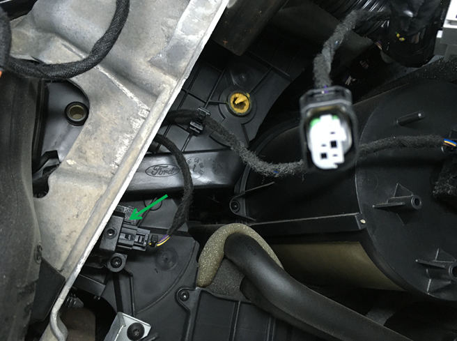

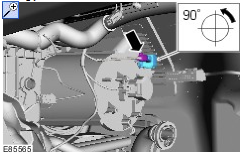

So, habe noch 1 Bild von meinem Handschuhkastenausbau gefunden, das meiner Meinung nach den Stellmotor für die "kalt / warm" Regelung Beifahrerseite zeigt:
Von dem Stellmotor sind wohl 4 Stück am Heizungskasten verbaut:
- Heizungsregelung Fahrerseite (ähnlich wie bild oben, nur auf Fahrerseite)
- Heizungsregelung Beifahrerseite (siehe Bild oben)
- Luftverteilung unten/mitte/oben (sitzt auf Fahrerseite)
- Umluftklappe (sitzt auf Beifahrerseite) (siehe Bild unten)
Bestellnummer Ford: 1786200
Teilenummer Ford: 3M5H-19E616-AB (steht bei mir drauf, an der Umluftklappe)
Der Stellmotor hat ein Zahnsegment, das muss vermutlich in einer ganz bestimmten Position eingebaut werden.
Ich kann mich nur vielmals bedanken!
Das ist wirklich super!
Werde gleich mal nachsehen und das Teil bestellen.
Die Bilder von Dir helfen mir schon sehr viel weiter!
Danke!

Leider finde ich im Netz nichts darüber, wo dieser Luftgütesensor verbaut sein soll.
Kann mir da bitte jemand weiter helfen?
Sollte keine große Sache sein, wenn man weis wo dieses Teil verbaut ist.
Wird ja nur eingedreht und angesteckt (aktueller Wissensstand).
Handschuhfach demontieren, dann springt er dich schon an.
