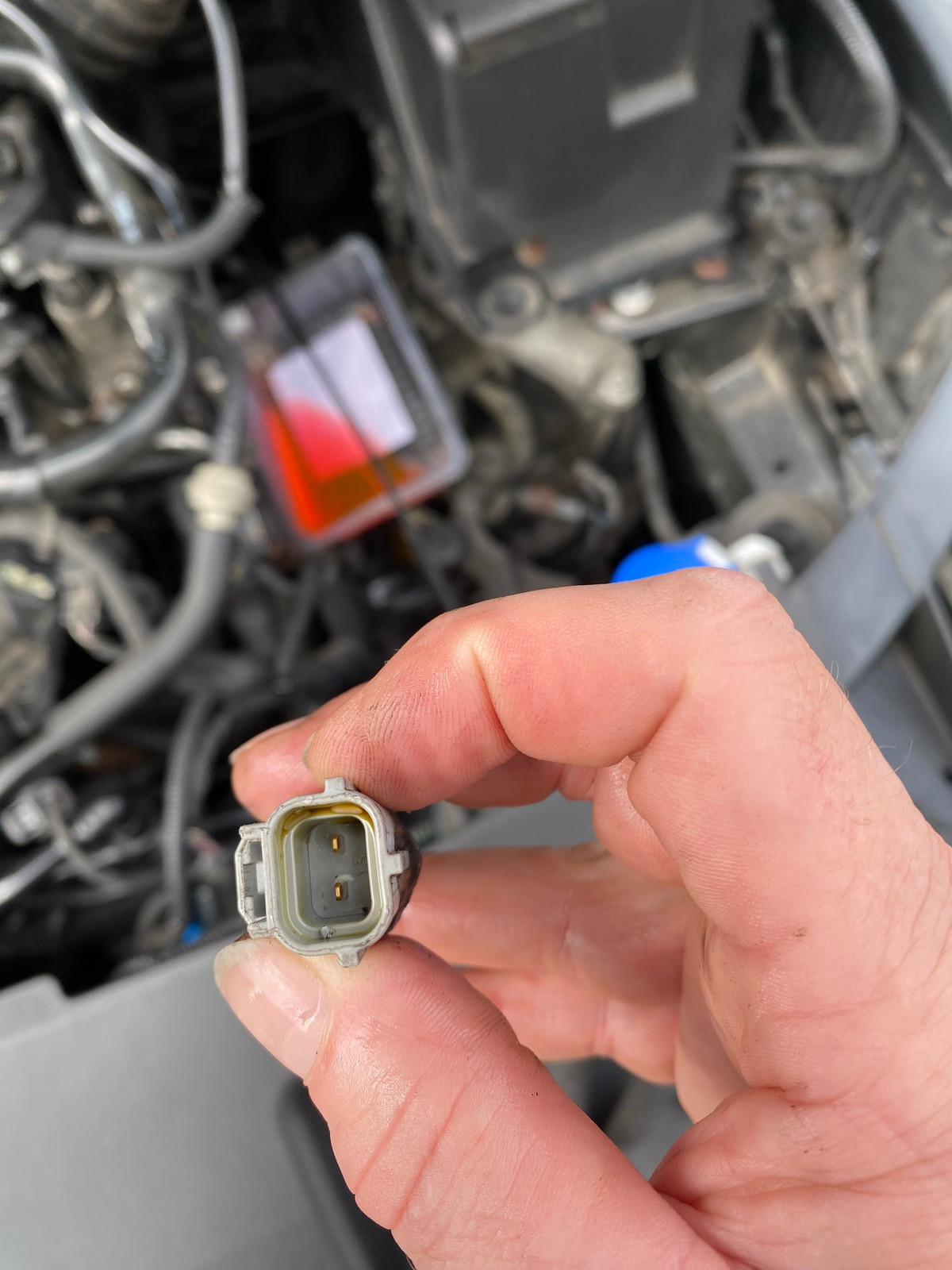

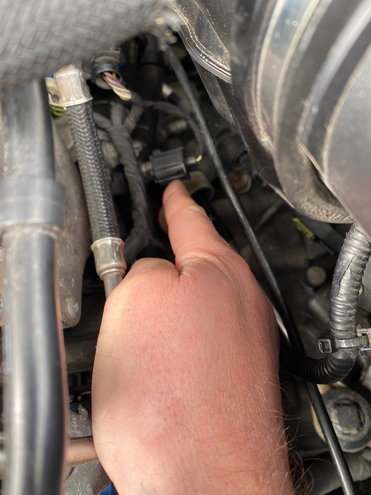

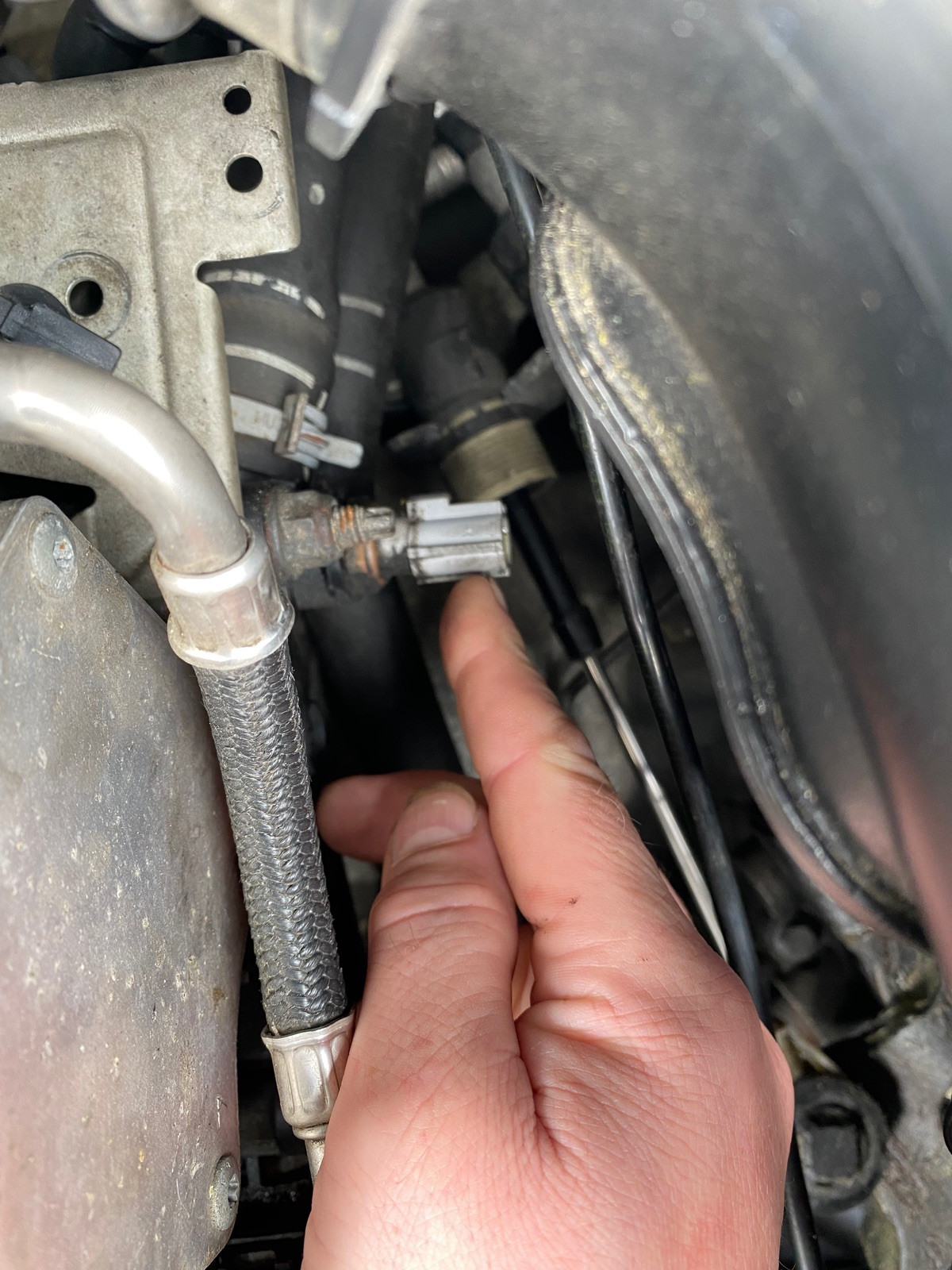

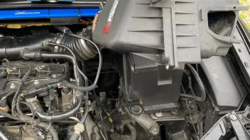

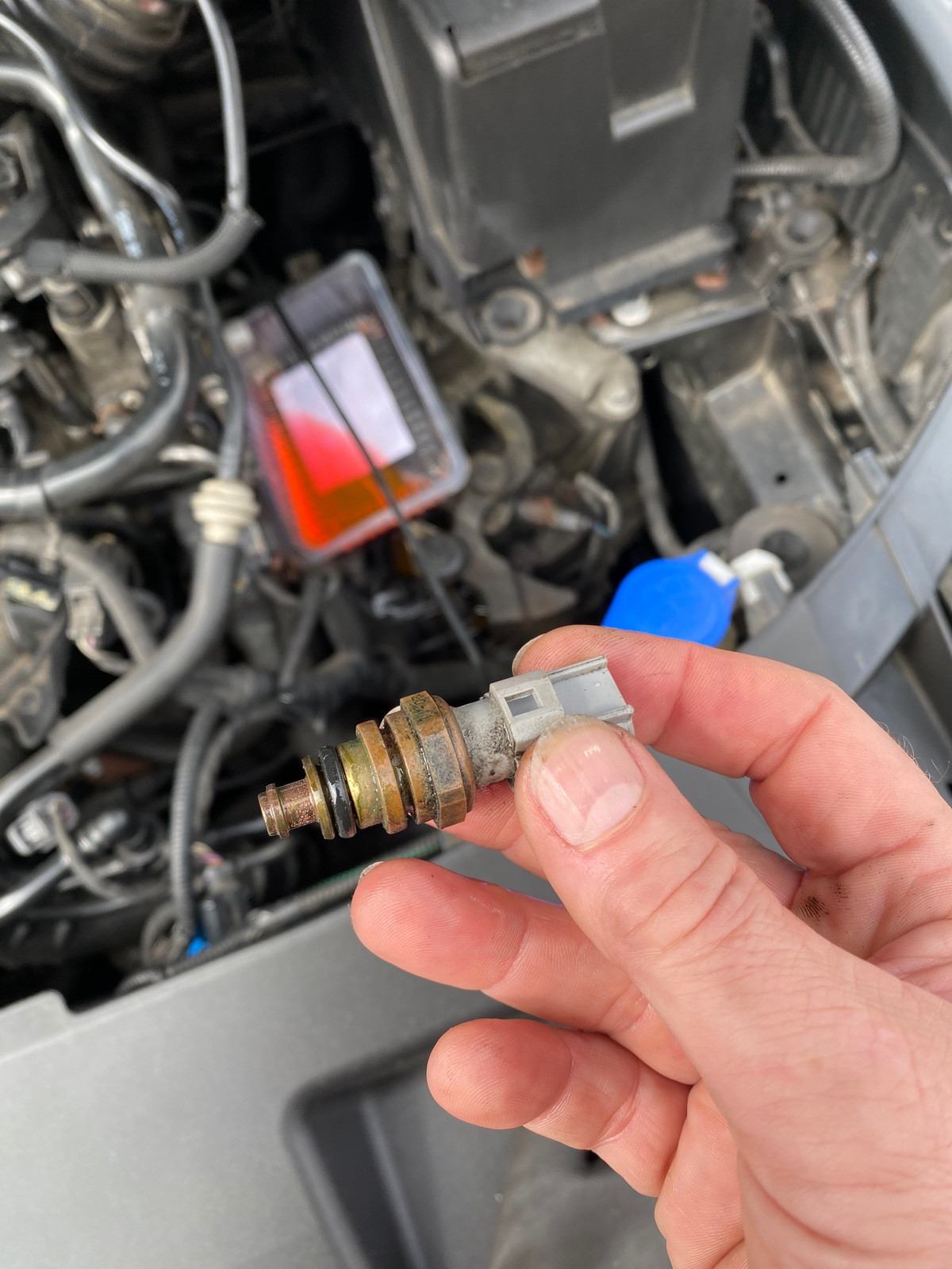

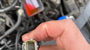

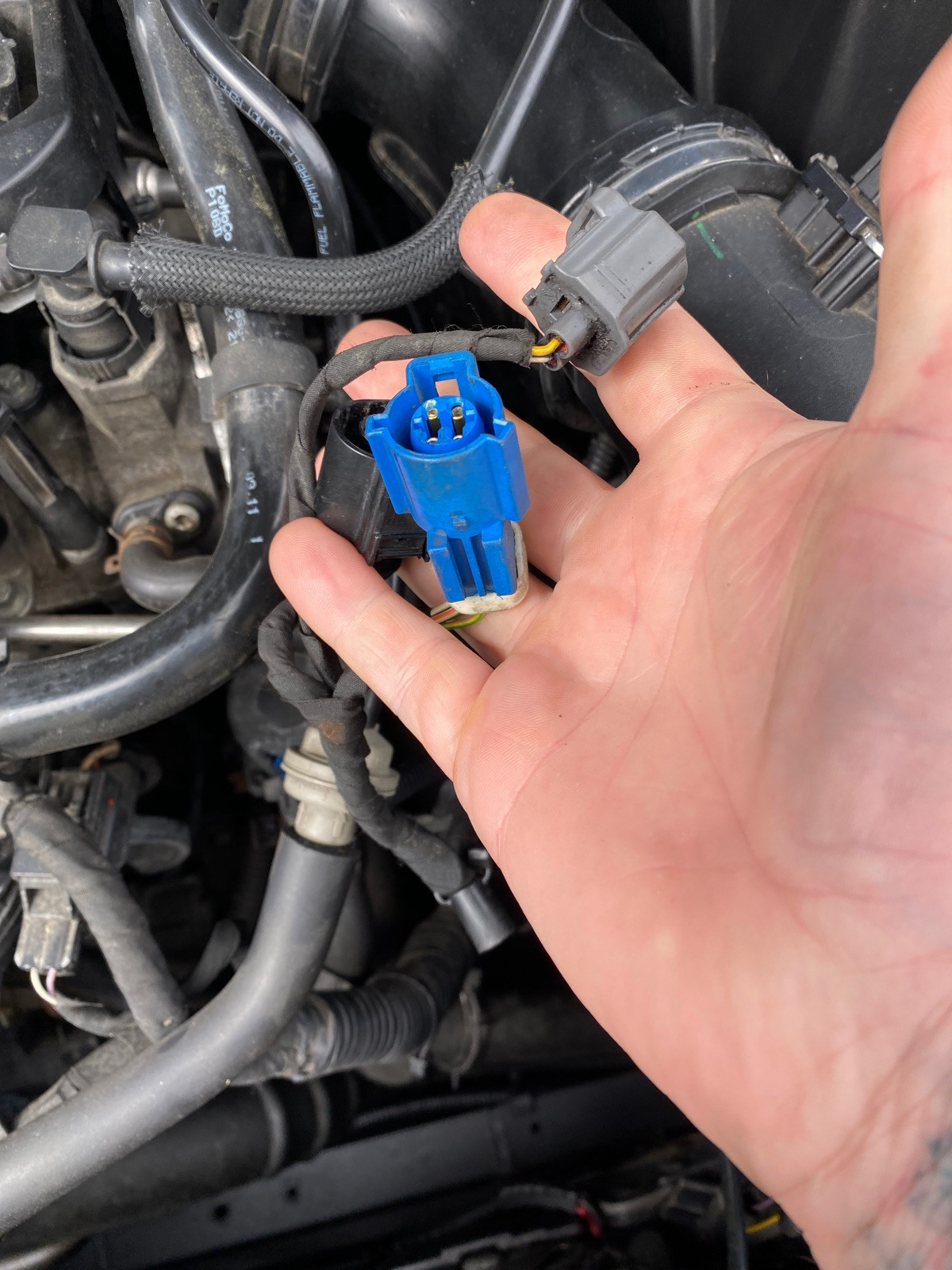

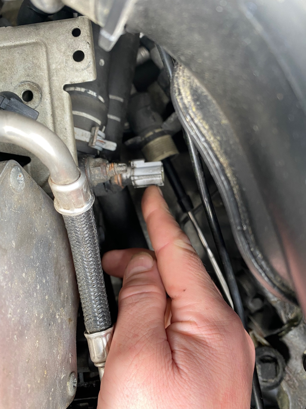

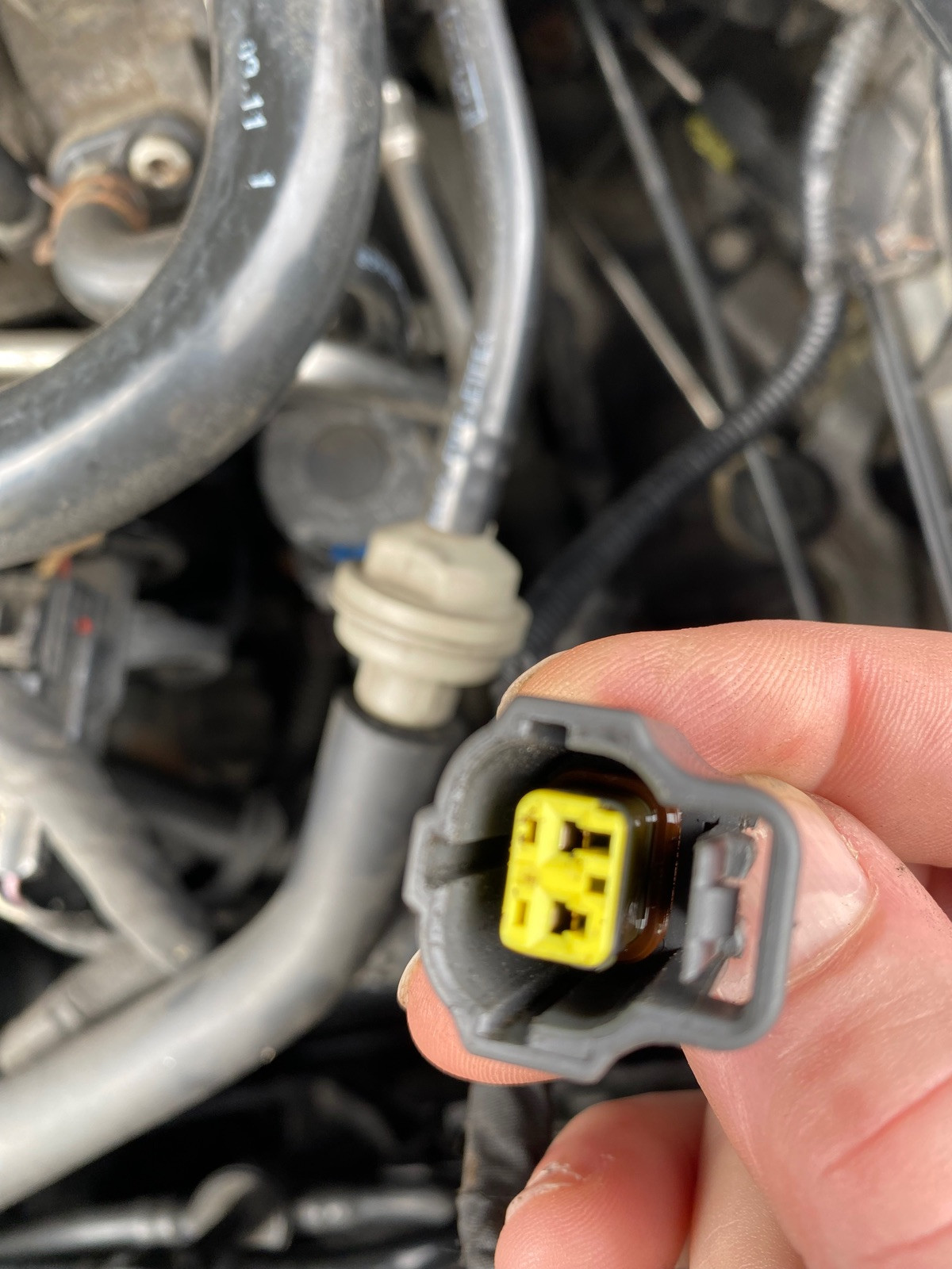

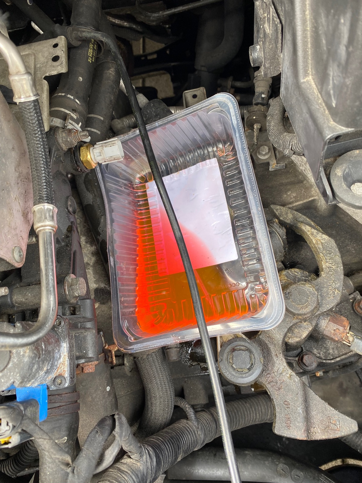

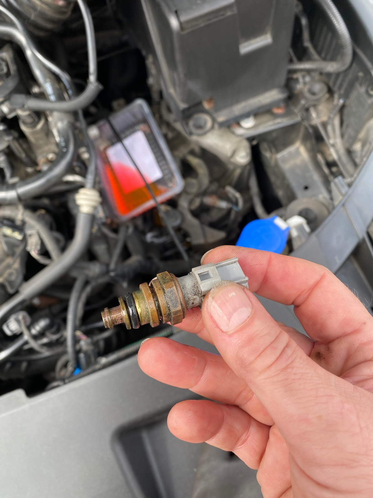

Sensor Kühlmitteltemperatur tauschen
  • Doch, normalerweise schon.

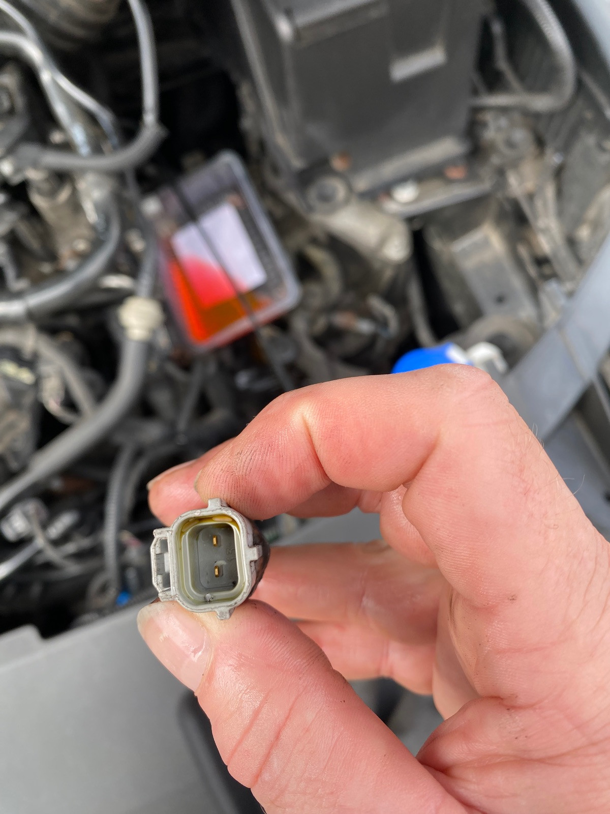

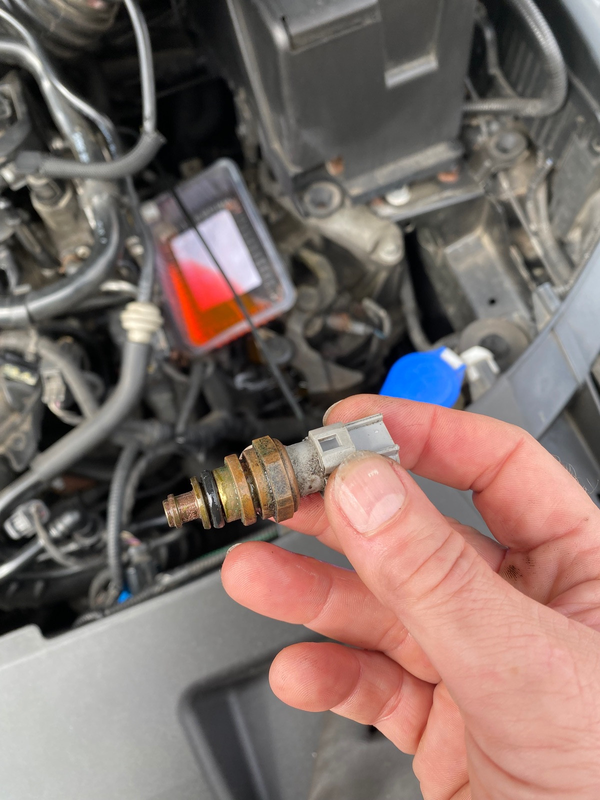

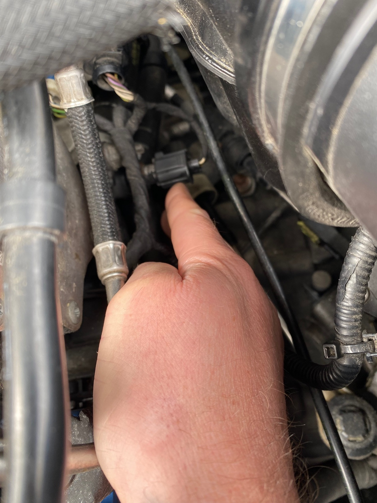

    Im linken vorderen Radkasten vor dem Rad unter dem Innenkotflügel.
    Ich dachte das gilt nur für Diesel
  • Problem ist ja, das die Temperatur in der digitalen Anzeige des Convers von 84-102 Grad pendelt und der Balken ganz links der auch die Temperatur anzeigt, immer in der Mitte bleibt. Alles sehr seltsam. Und Fehler sind Null hinterlegt. Ich werde noch bekloppt.
    Das ist kein Problem sondern so gewollt , ist bei den Analoganzeigen im vFL genau so.
    Teste es doch mal hast ja deine Digitalanzeige die ist ungedämpft. Zieh den Stecker vom Kühlerlüfter ab und lass ihn mal richtig warm
    werden so 110 - 115 Grad dann siehst du wie auch dein Balken reagiert.
    Wie der Tom schon sagt das ist kein Problem. Jedenfalls nicht für den Mondeo. Höchstens für dich.;)
    Die "aufs Grad genauen" Werte - damit können vielleicht die Steuergeräte was anfangen aber nicht du. Jedenfalls nicht in technischer Hinsicht.
    Meine Empfehlung: Schau lieber nach dem Balken. Das reicht. Der sagt dir entweder "Dem Motor ist es zu kalt" oder dem "Motor ist es zu warm" oder "Motor fühlt sich wohl" vereinfacht ausgedrückt. Mehr braucht man -zumindest meiner Meinung nach- als Fahrer nicht zu wissen.:)
