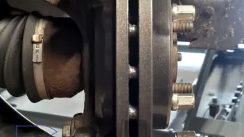

    Kfz aufbocken, gegen Wegrollen/Kippen o.Ä. sichern( Foto im Anhang M0). Am Besten eignet, sich fast immer, eine Bühne oder Scherenbühne, der Umbau ist aber auch problemlos mit Unterstellböcken realisierbar.

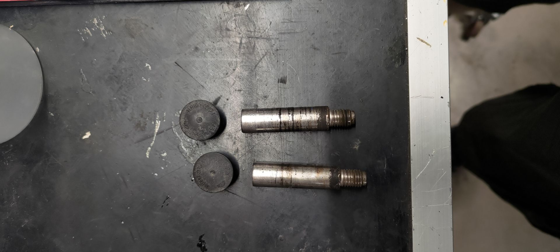

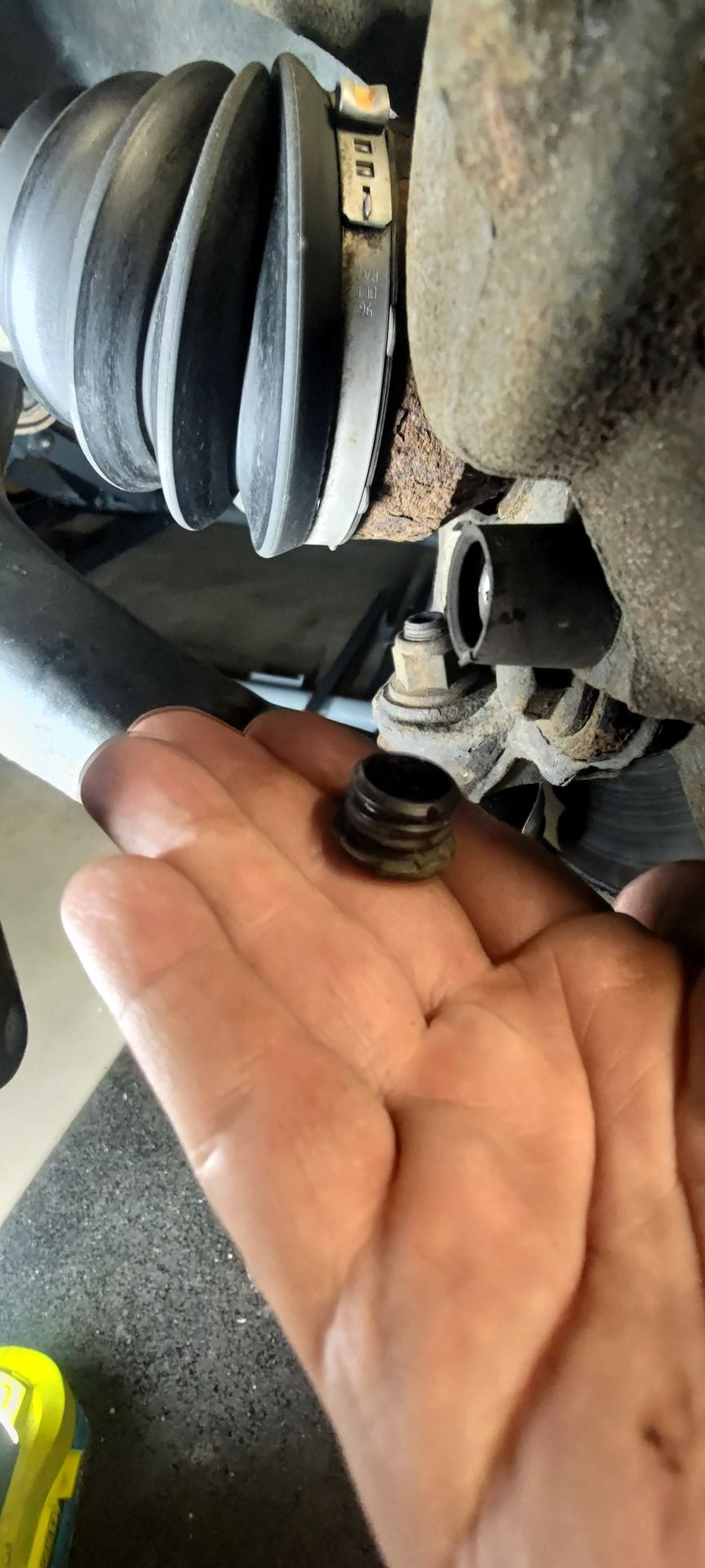

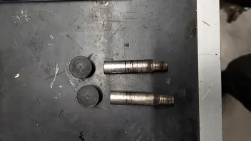

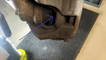

    Nun können die beiden Stifte an der Rückseite vom Sattel gelöst werden. Hierzu mit einem kleinen flachen Schraubendreher die Gummikappen abbauen, dann den innenliegenden Inbus lösen. Wenn der Bolzen komplett gelöst ist, dreht sich das Teil möglicherweise im Gummi. Hier kann man mit einem kleinen Schraubendreher, am Ende vom Gewinde leicht hebeln, dann ploppt das Teil raus. Nun sollte man 2 Schrauben,2 Gummikappen und die Feder vor sich liegen haben. (Foto M1,M2 und M3).

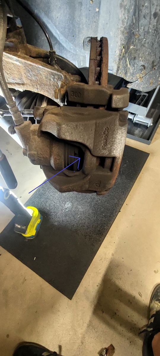

    Gerade wenn die Beläge etwas runter sind, muss man den Sattel beweglich machen. Hierzu am Besten mit einem dicken Schraubendreher, flach, an der Öffnung am Sattel vorne, reinstecken und hebeln, so dass sich der Bremskolben etwas reindrückt.(Foto M4)
    Dann den Bremssattel abziehen, hier muss man ggf. auch etwas hebeln, ober-und unterhalb. Den Sattel dann vorerst mittels Halterung oder Ähnlichem am Federbein/Feder aufhängen.

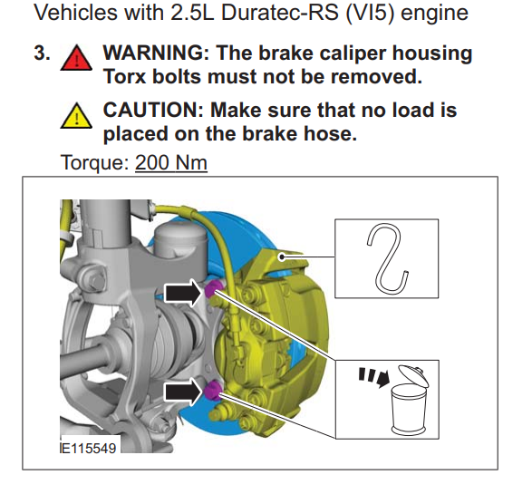

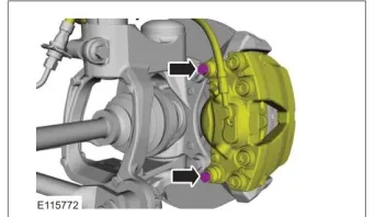

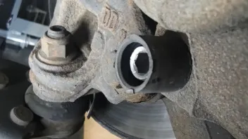

    Jetzt könnt ihr die beiden Schrauben mit einer 18er Nuss lösen. Ein Schlagschrauber ist von Vorteil. Leider habe ich vergessen ein Foto zu machen, ich denke aber dass man die beiden Schrauben vom Halter sehr gut erkennt. :doublethumbsup: Hier könnt ihr VOR dem Lösen die Bremsscheibe mit einer Radmutter fixieren, ganz einfach aus dem Grund, da sonst, möglicherweise, die Scheibe sofort kommt und euch auf den Fuß fällt.Im Regelfall muss man jedoch mit dem Hammer dran, da diese relativ straff sitzen. Nach dem Abschlagen nicht mehr verwenden.(Falls der Umbau nicht gelingen sollte).

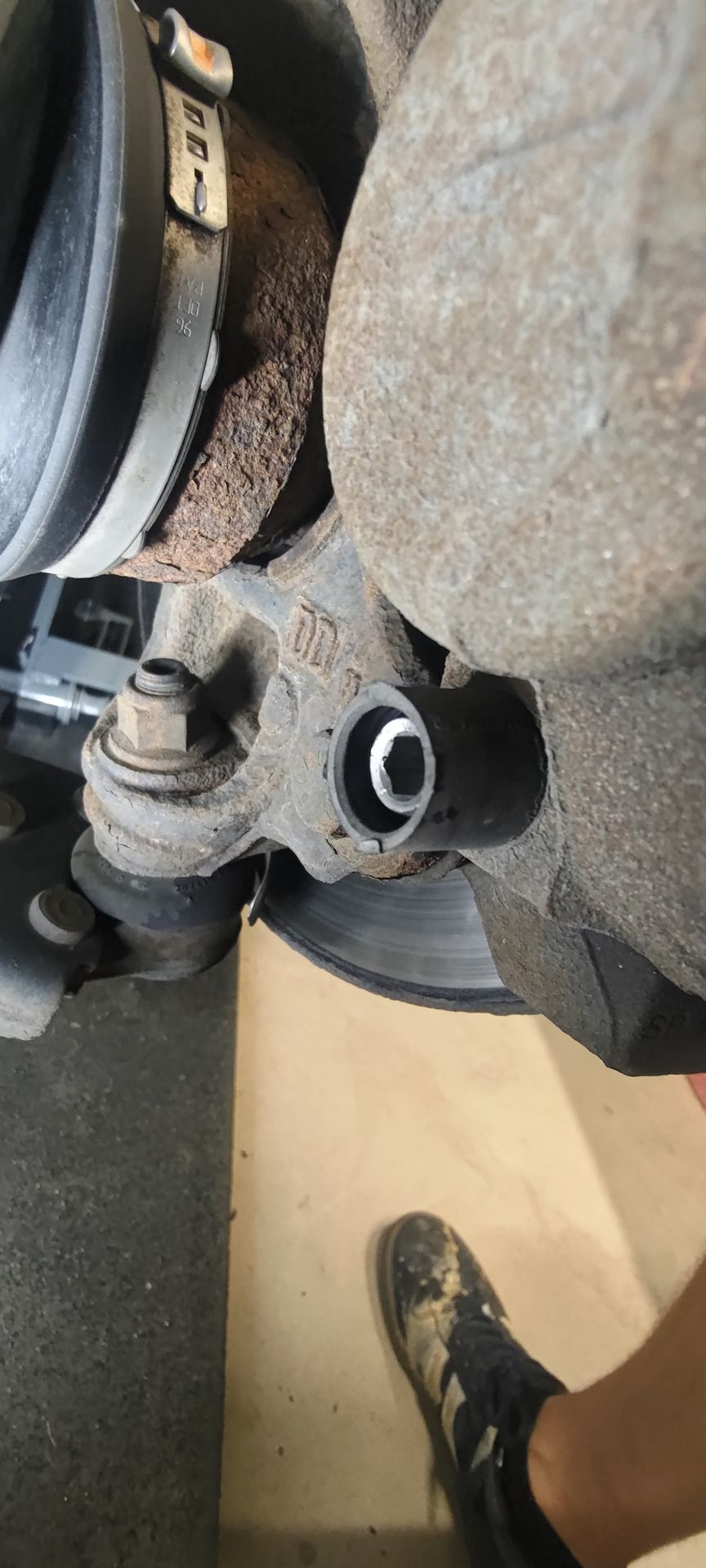

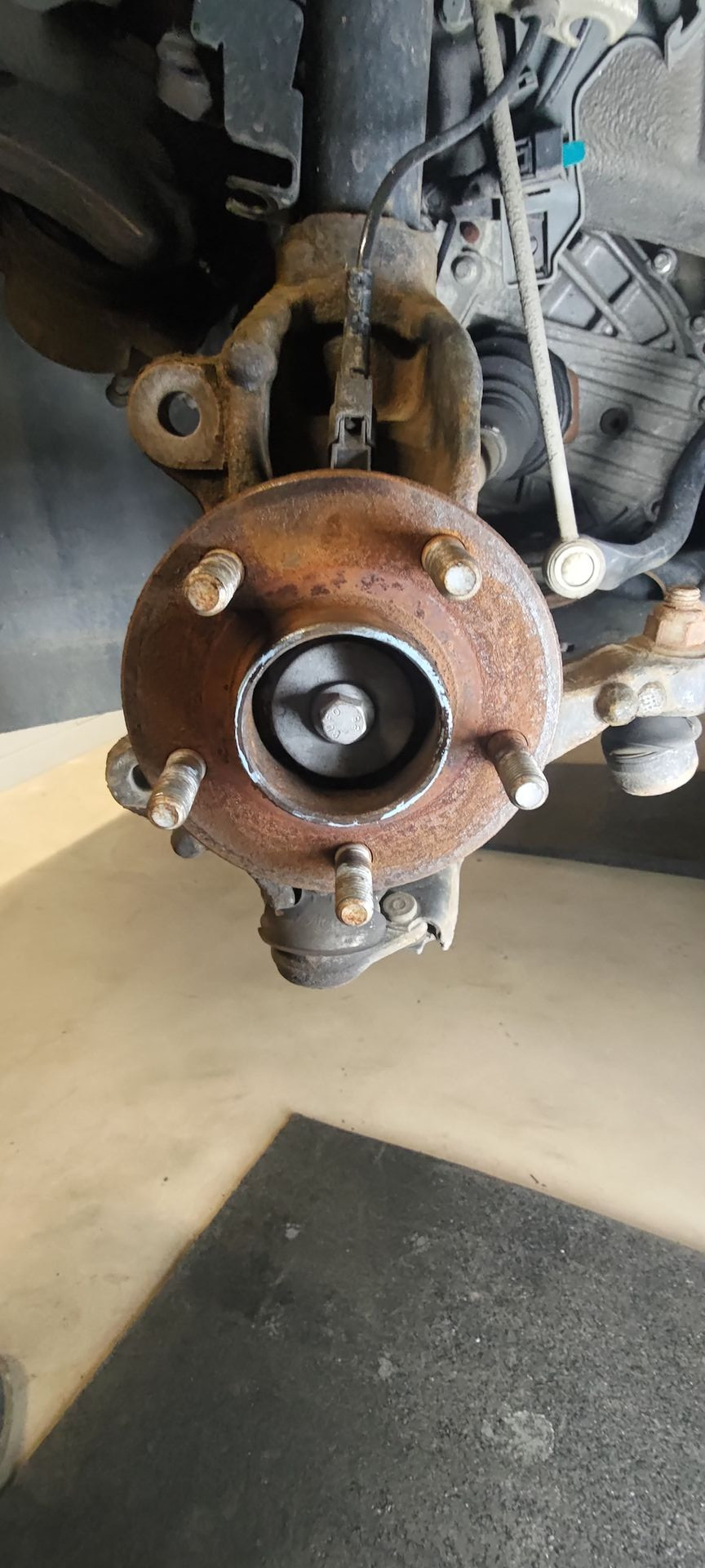

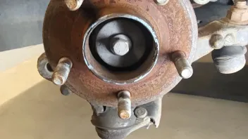

    Wie ihr auf dem Foto M5 seht, war meine Radnabe relativ "stark " verrostet. Diese muss nachher gründlichst gesäubert werden, mithilfe von Radnabenschleifer oder div. Aufsätzen für den Akkuschrauber. Auch die Aufnahme der Nabe muss sauber sein. Die Nabe muss nicht wie neu sein, jedoch sollte keine Unebenheit mehr vorhanden sein.
    Auch die beiden Kontaktflächen vom Sattelhalter und die beiden Schrauben könnt ihr im gleichen Zug säubern.

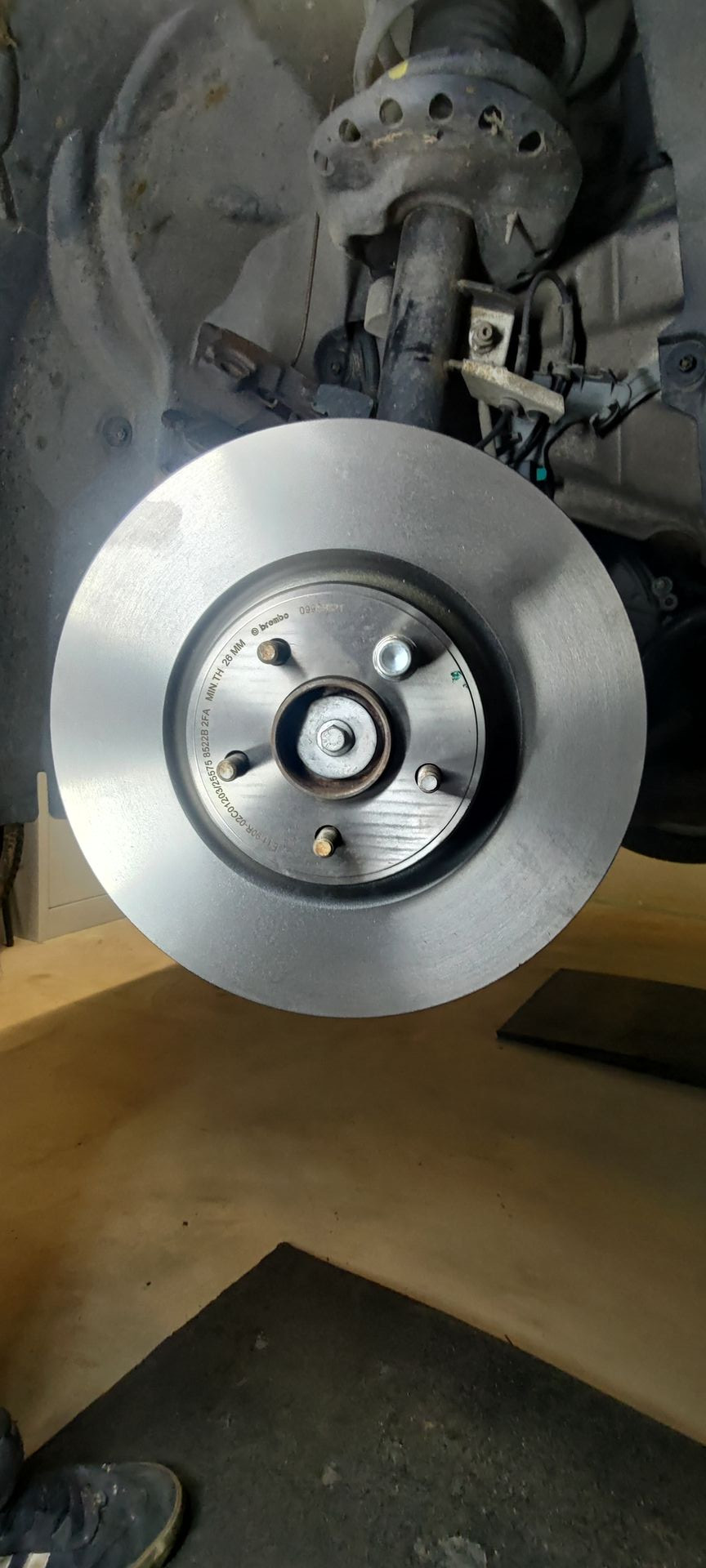

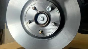

    Für die Montage der Bremsscheibe KEINE Paste, Fett oder ähnliches benutzen. Dies ist so auch nicht vorgesehen vom Hersteller.

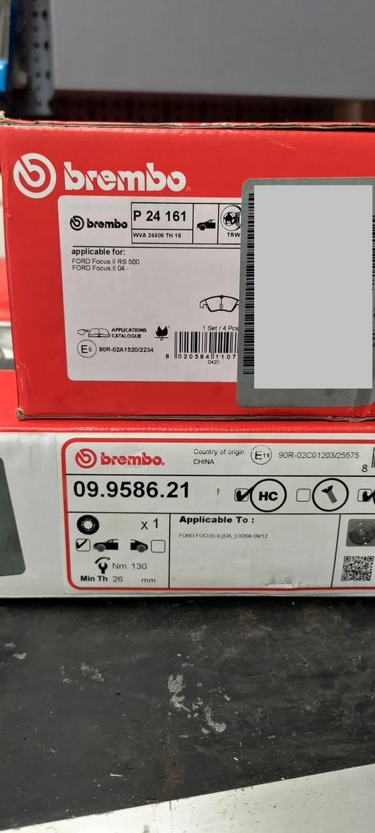

    Ich habe mich für Teile von Brembo entschieden, wie sie auch damals beim RS ab Werk verbaut waren. Im Foto M6 seht ihr die genauen Daten, beim Foto M7 ist die Scheibe montiert, hier könnt ihr ebenfalls die Scheibe mit 1-2 Radmuttern fixieren, damit sie richtig auf der Nabe sitzt.

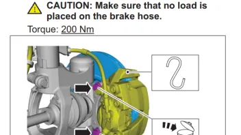

    Auf die richtige Einbaurichtung vom Halter achten. Anschließend die beiden Schrauben mit 200 Nm anziehen.(Foto M8). Nun könnt ihr kontrollieren, ob sich die Scheibe bereits problemlos drehen lässt.

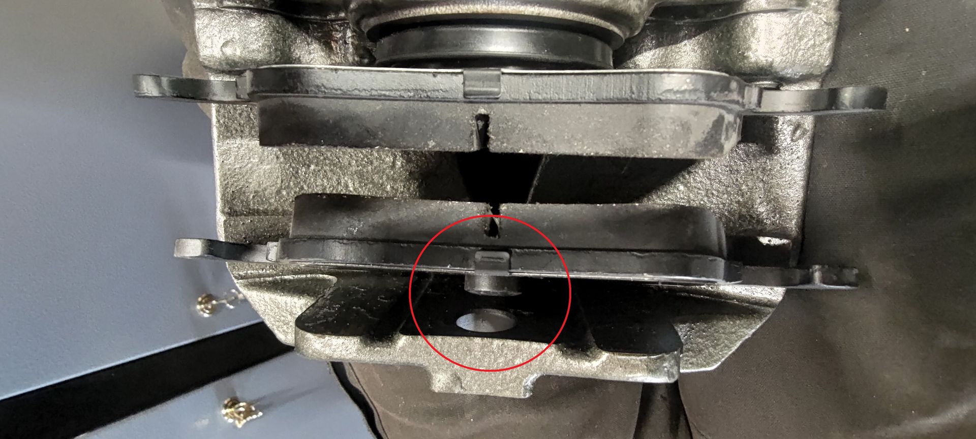

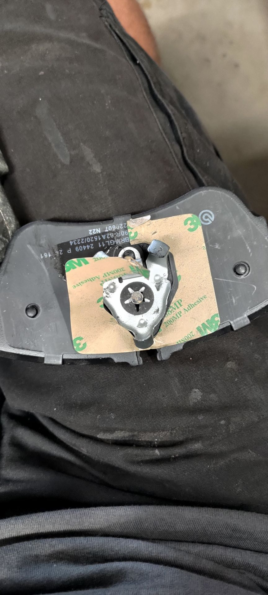

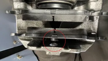

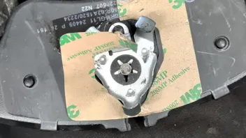

    Für den Einbau vom Bremssattel müssen zuerst die Beläge eingesetzt werden. Hierzu muss die Folie des Klebepads entfernt werden, anschließend wird der Belag mit dem Halterblech (3 Nasen) IN den Kolben gedrückt, der andere Belag logischerweise auf die andere Seite montiert. Achtung, dieser Belag hat eine runde Haltenase, diese muss vollständig in der Bohrung liegen.( Foto M10 und M11).

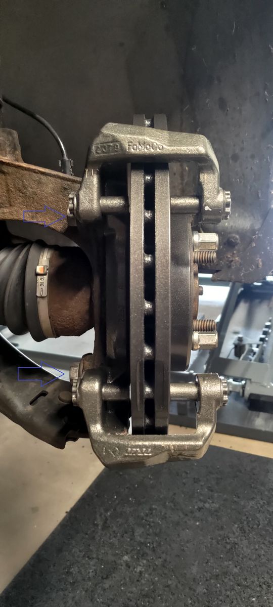

    Nun kann der Sattel mit den Belägen montiert werden. ACHTUNG: Der Entlüftungsnippel muss nach oben zeigen, ist dies nicht der Fall, habt ihr den Sattel für die andere Seite.
    Ich habe ebenfalls minimal Keramikpaste auf die 4 Aufnahmen aufgetragen, wo später die Beläge hin und her gleiten. Dies ist aber kein Muss.

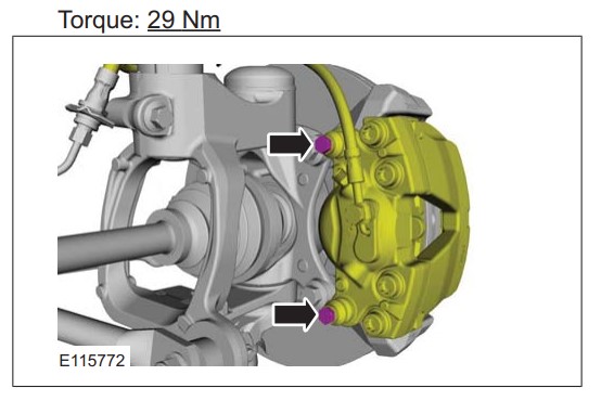

    Nun den Sattel montieren und den Bremssattel mit den 2,neuen,Schrauben mit 29Nm festziehen. (Foto M12).
    Zum Schluss noch die Halterklammer wieder montieren.

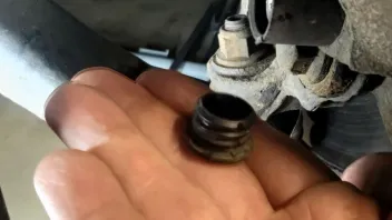

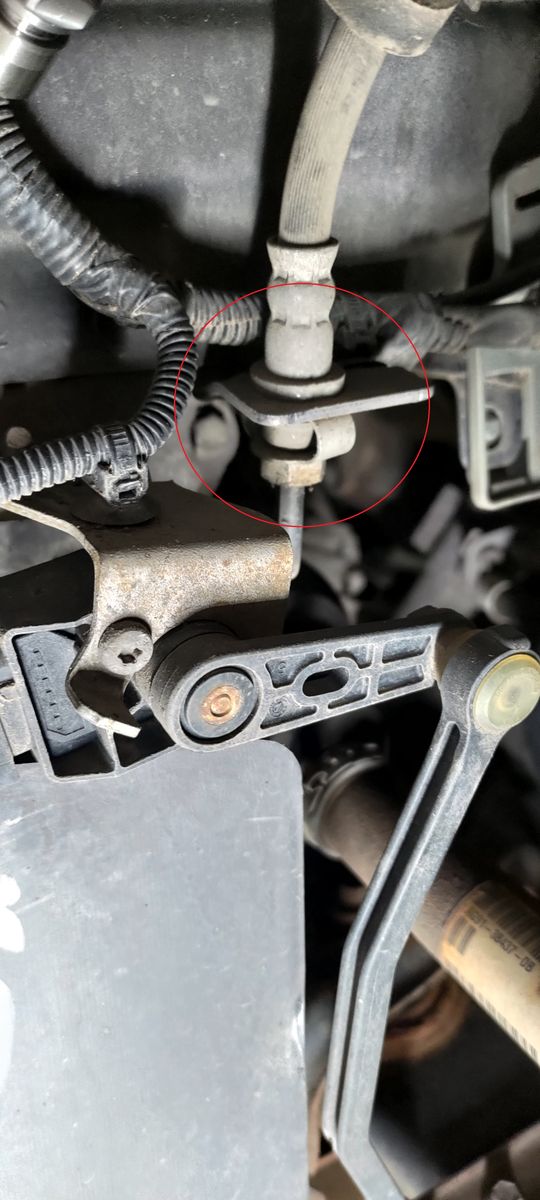

    Bei meinem Set handelte es sich um ein Komplettset, d.h. Vorder-und Hinterachse, mit den SW 11 und 14. Dies kann aber bei anderen Herstellern natürlich variieren.
    Hier sollte man paar Lappen bereit halten, da man so oder so mit der Bremsflüssigkeit in Kontakt kommt. Die Serienleitung ist mit einem 13er Konus verschraubt. (Foto M13)Diesen lösen, anschließend bekommt ihr den Schlauch rausgezogen. Dieser ist mit einem Blech noch fixiert, welcher etwas aufgedehnt werden muss. Mit dem Finger ist das kein Problem. Anschließend Seriensattel samt Schlauch zur Seite legen, neuen Schlauch in umgedrehter Reihenfolge montieren. Überwurfmutter der starren Leitung NICHT bis zum Verrecken anziehen, da es sich um einen Konus handelt.
    Den Ringfitting nun am RS-Sattel verschrauben. Dieser wird beidseitig mit einer Dichtung abgedichtet.
    Auf der anderen Seite und an der Hinterachse das gleiche Spiel.

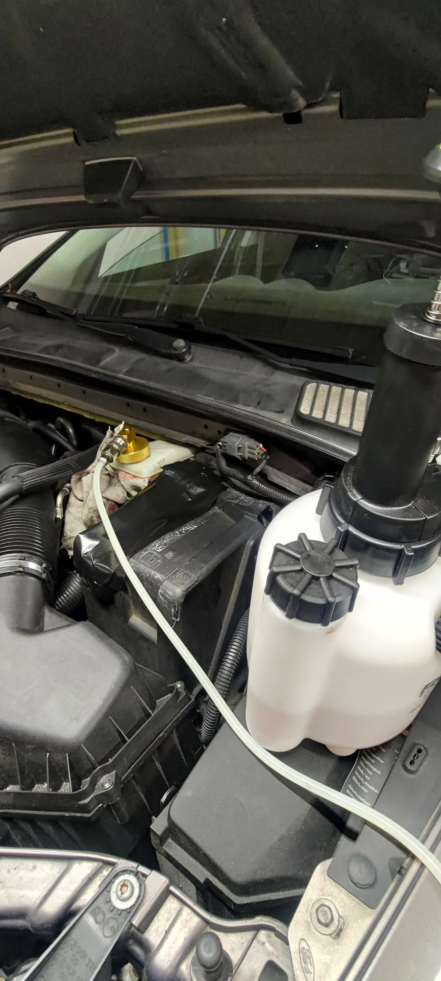

    Kommen wir nun zum Final Part, dem eigentlich wichtigsten Teil. Hier sollte genau gearbeitet werden.

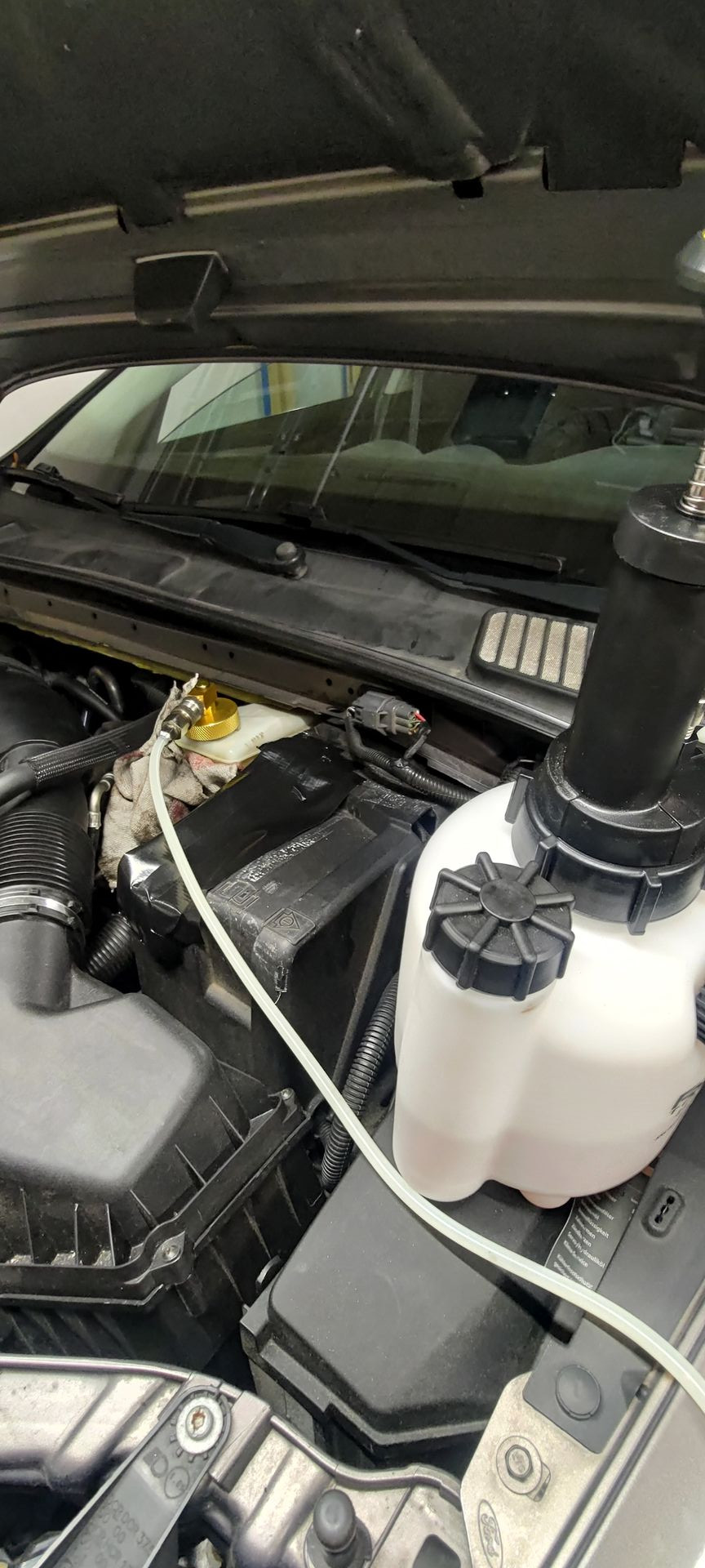

    Ich denke, dass ich hier nicht viel erklären muss, wie man eine Bremsanlage entlüftet. (M14)
    Den Behälter mit frischer Bremsflüssigkeit befüllen. Ich habe 1l angegeben, da ich die Flüssigkeit komplett im Frühjahr getauscht habe. Für einen Kompletttausch samt "Spülen" benötigt ihr logischerweise etwas mehr.
    Den Behälter auf 1-1,5 bar aufpumpen und die Entlüftungsnippel leicht lösen, bis keine Luft mehr kommt, sondern nur noch Bremsflüssigkeit. Beginnend an der Hinterachse rechts ,Hinterachse links, Vorderachse rechts und Vorderachse links. Immer den Behälter im Auge behalten,dass ausreichend Flüssigkeit vorhanden ist,sonst drückt ihr euch irgendwann Luft in den Kreislauf.
    Entlüftungsapparat drucklos machen, abbauen, Deckel drauf und jetzt UNBEDINGT das Bremspedal betätigen,bis sich ein spürbarer Widerstand bemerkbar macht!!
    Da ihr neue Sättel verbaut habt, ist der Kolben komplett eingefahren. Mit dem Pumpen drückt ihr die Kolben raus, sodass die Beläge sofort an der Scheibe anliegen. Macht ihr das nicht, habt ihr die ersten Meter absolut keine Bremswirkung.
    Ist dies nicht der Fall, müsst ihr nochmals die gesamte Anlage entlüften.
    Habt ihr einen spürbaren Widerstand, Rad montieren, Auto ablassen und eine Testfahrt machen. Man sollte anfangs langes Bremsen und Schleifen vermeiden, damit sich alles mal "einschleifen" kann und sich nichts sofort überhitzt. Besser ist, aus der Fahrt heraus, paarmal kräftig bremsen, für eine Dauer von maximal 3 Sekunden und NICHT bis zum Stillstand. Hier merkt ihr ebenfalls eine deutliche Verbesserung.
