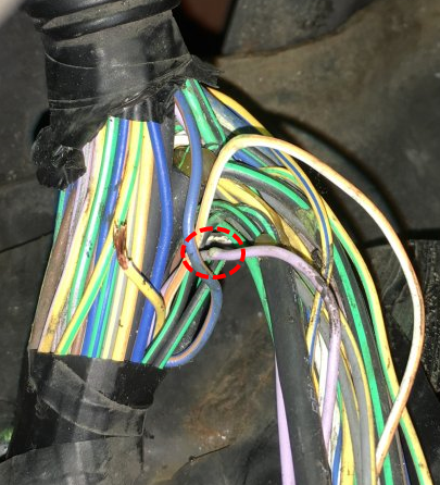

  • Such mal nach dem lila Kabel. Steuergerät und die Stromzufuhr scheinen ja zu funktionieren.
  • Muss ich wohl.....wäre gut zuwissen von wo bis wo das Kabel verläuft , dann würde ich direkt einen Bypass verlegen....
  • Vom Lüftermodul direkt zum Motorsteuergerät hinter der linken Radhausschale. Ist ca nen Meter Kabel. Habe ich vor Wochen erst gemacht mit einem Kabel aus nem Facelift SMax. Leider war der PIN am motorsteuergerät anders, also wieder gepflickt.
  • Kommt man ohne weiteres am Kabel dran ohne Bühne...Muss der Lüfter raus oder geht das so....Radhaus muss ganz ab oder reicht es wenn man es an die Seite drückt und Räder quer stellt ? Und wie ist der Durchmesser vom Kabel ?
  • An den Stecker vom Lüfter kommst ja von oben ran. Hab’s auch ohne Bühne geschafft. Linkes Rad ab, die plastikmuttern der Schale lösen und den Sensor fürs Xenon ab. Dann hat du genug Platz am Steuergerät. Habe die Kabel dann in den Motorraum gezogen und von dort gearbeitet.
  • Gut ...dann ist nur zu hoffen das es nur ein lila Kabel dort gibt und das es auch die Ursache ist....
