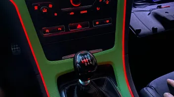

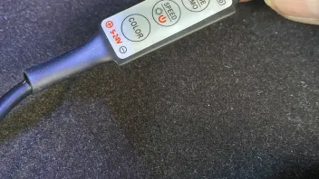

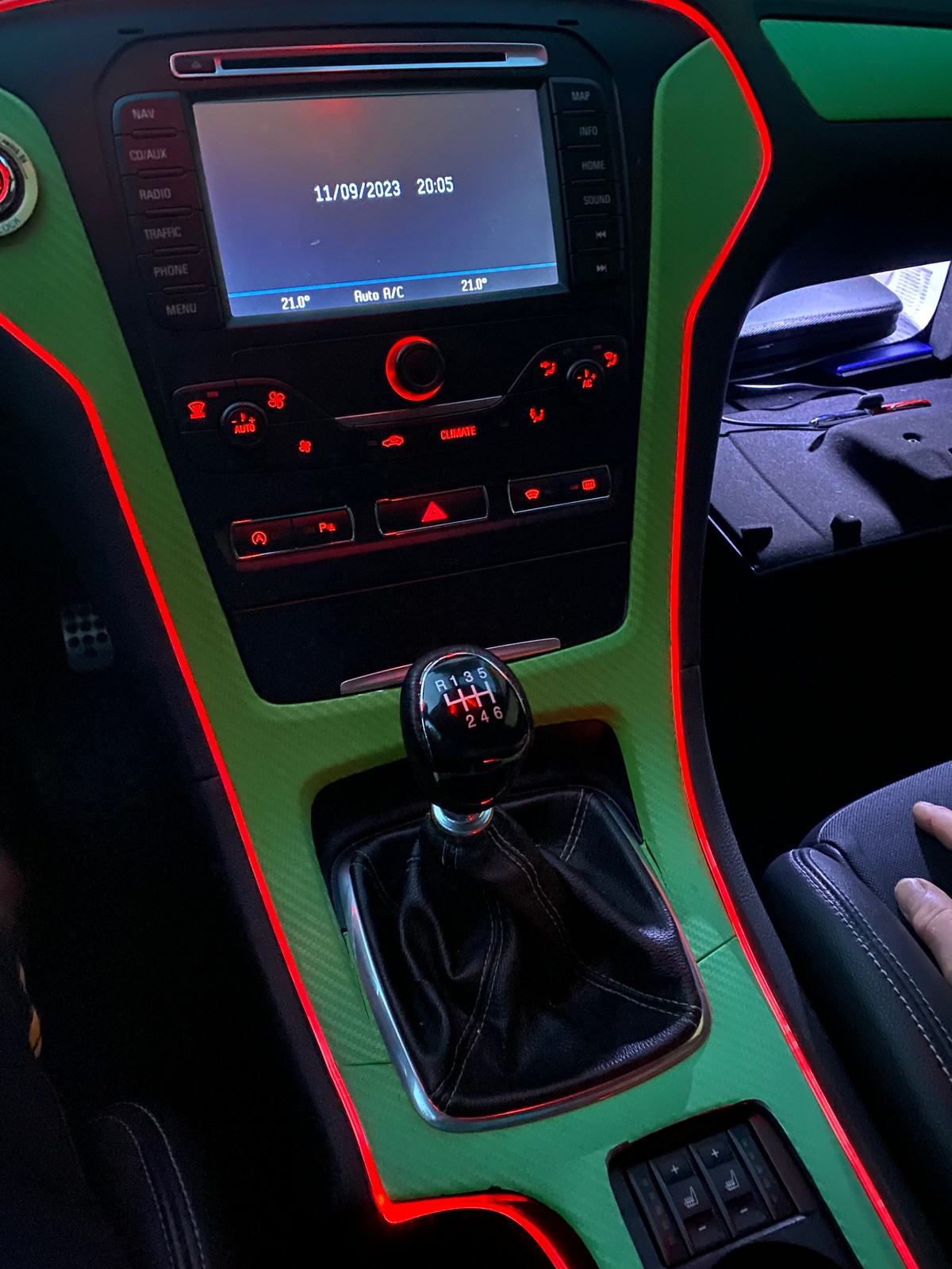

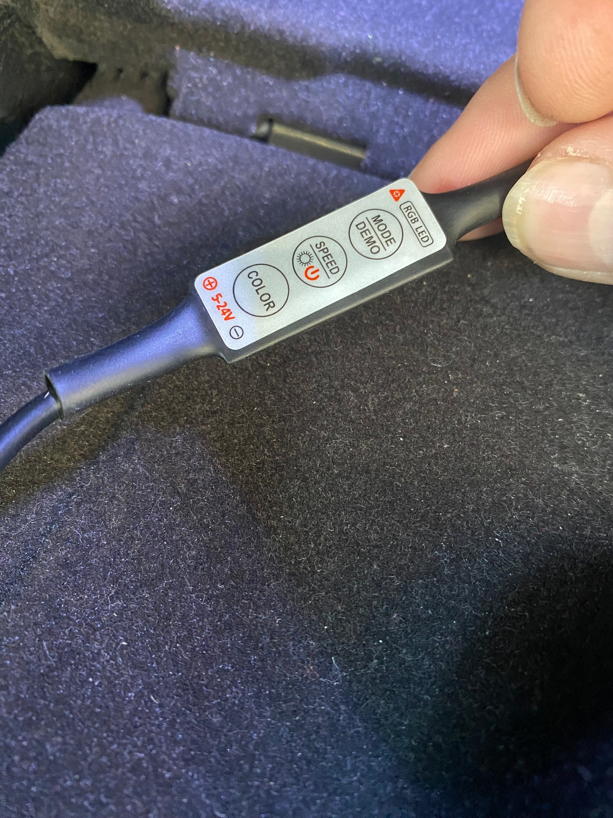

Habe ich mal was bei AliExpress gekauft. AmbienteBeleuchtung mit USB Anschluss und zig Umstellungen. Farbe, Modus usw.

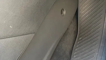

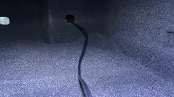

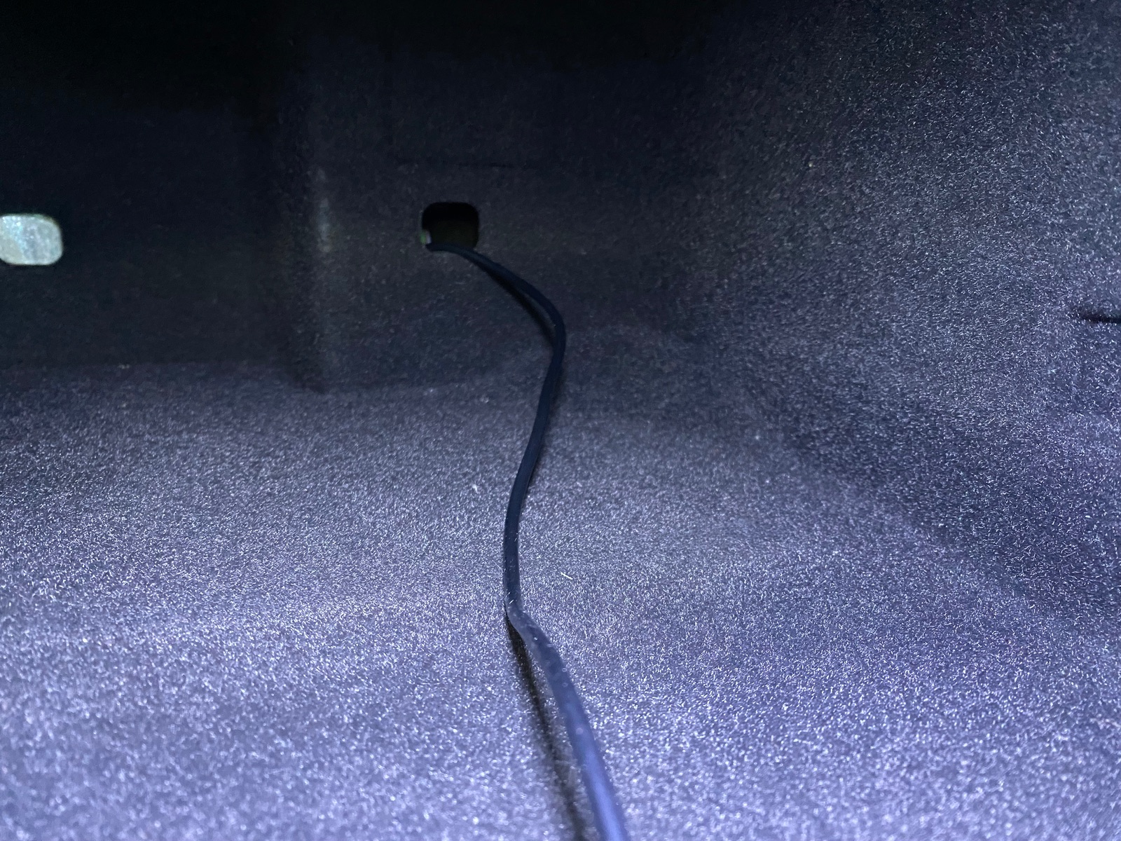

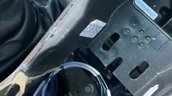

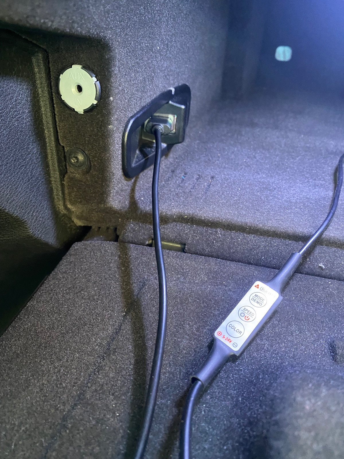

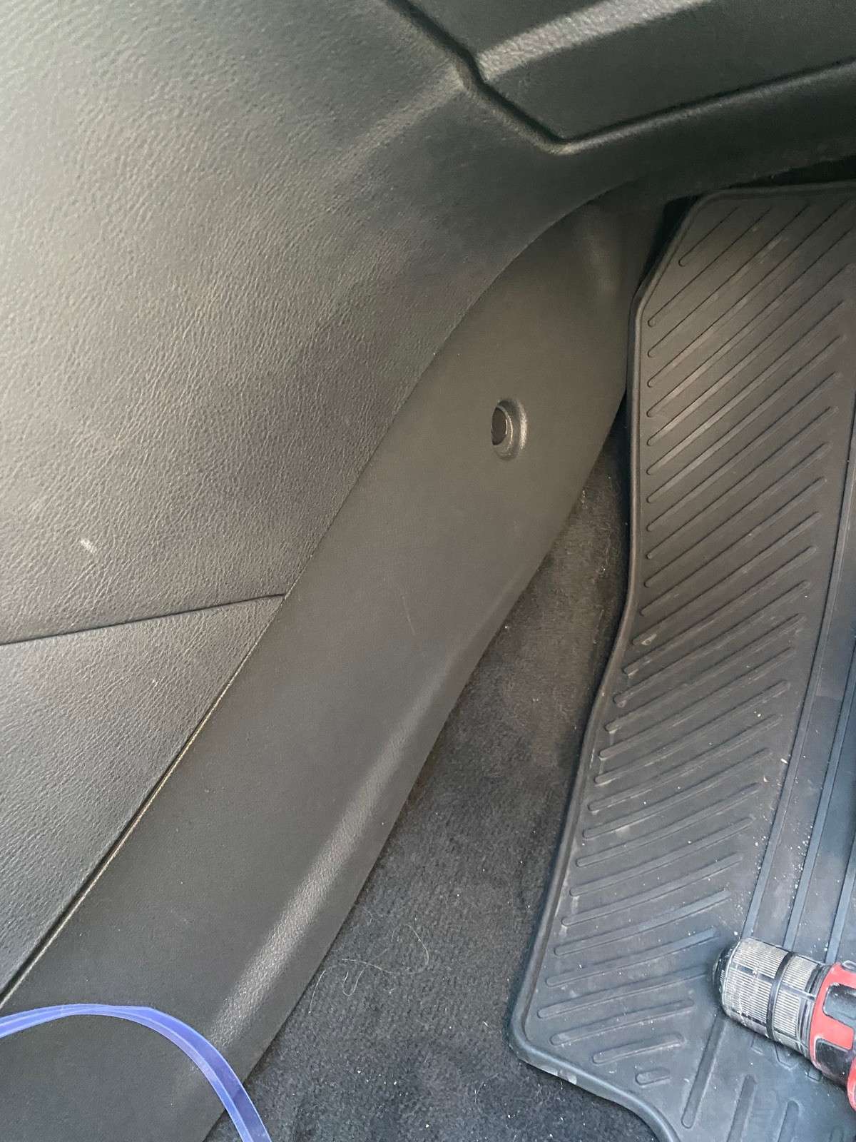

Also an die Arbeit. Mein Handschuhfach hat schon ein Loch auf der Rückseite. Also Kabel durch. Dann unter dem Filz im Fußraum verlegt und weiter durch die Miko. Verkleidung vorher natürlich rausgenommen inklusive Becherhalter

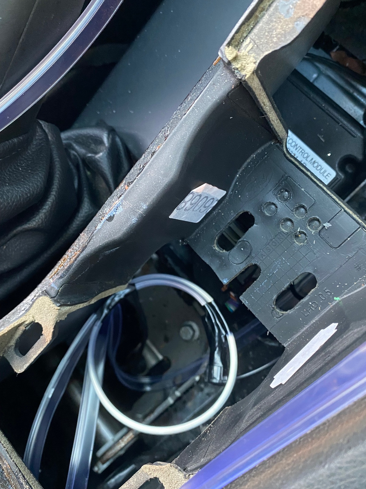

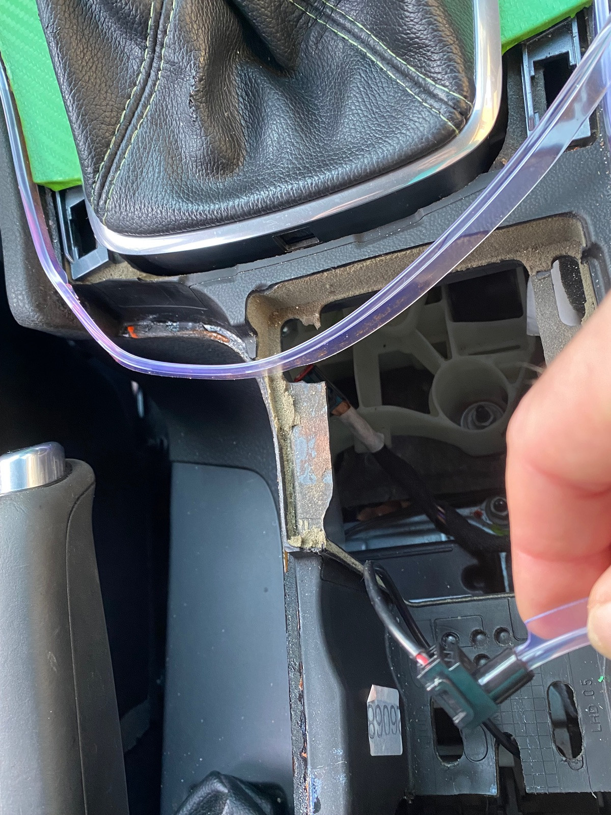

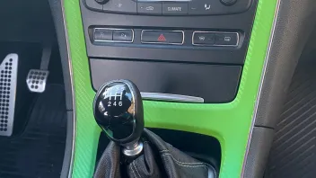

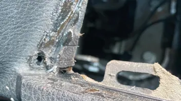

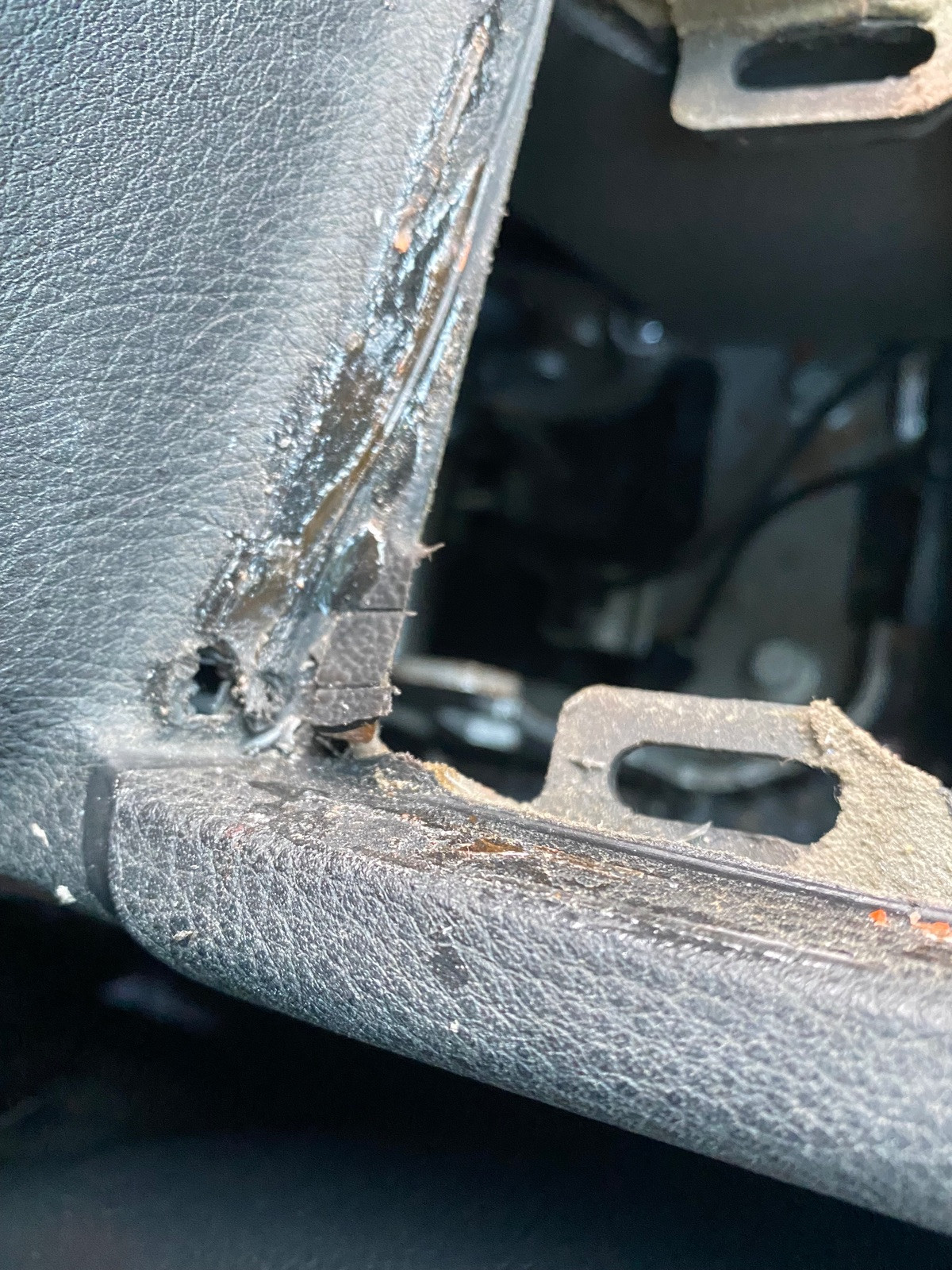

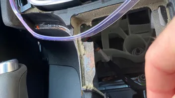

Dann mit dem Bohrer ein Loch gebohrt um ins Innere der Miko zu kommen. Da die AmbienteBeleuchtung durchgeschoben und an die Stromzufuhr. Den Schlauch der Beleuchtung dann einfach in den Schlitz der Verkleidung geschoben. An den schwierigen Stellen habe ich mit Sekundenkleber fixiert.
