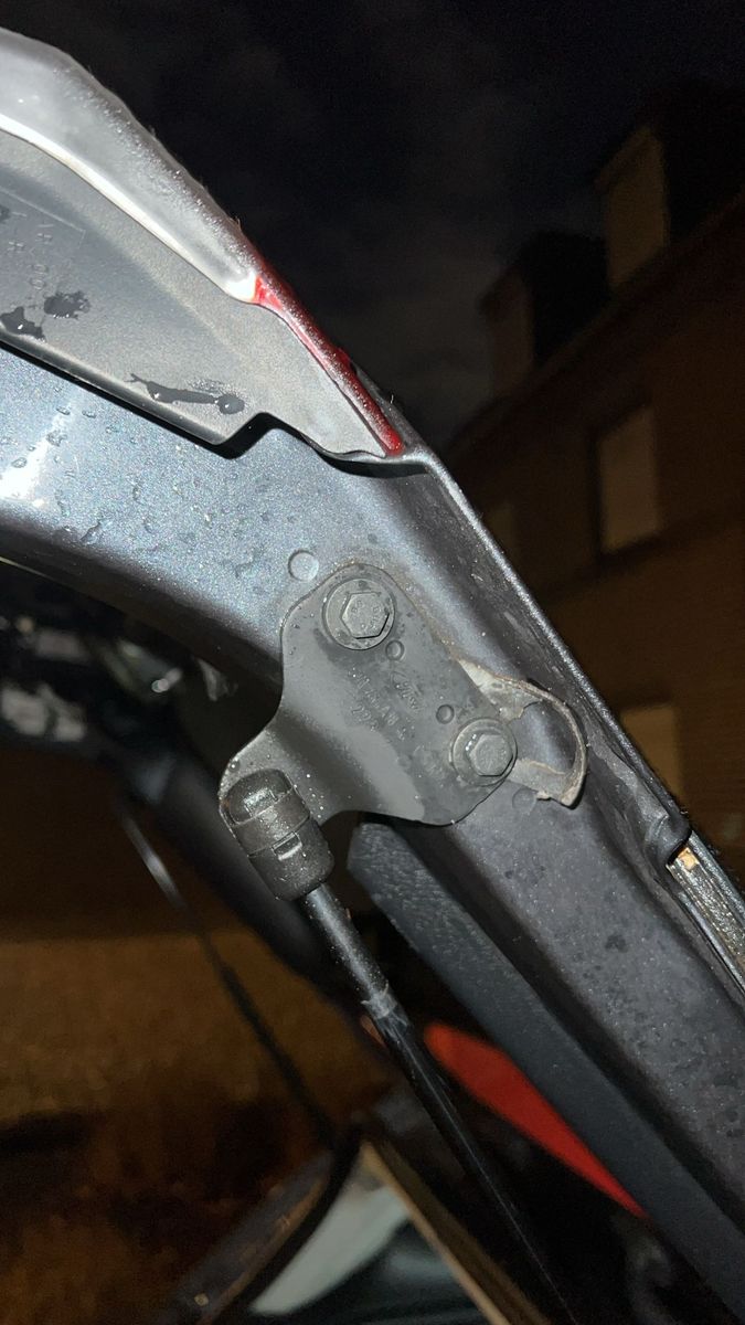

    da meine Dichtungen der Dämpferhalter richtig bescheiden aussehen und ich Wasser in der Heckklappe habe, bin ich auf der Suche nach Ersatz.
    Gibt es diese überhaupt ? Finde im Internet absolut nichts.
    Gibt es noch typische Wassereinbruchstellen außer die 3. Bremsleuchte, Dichtungen Rückleuchten und die o.g. ?

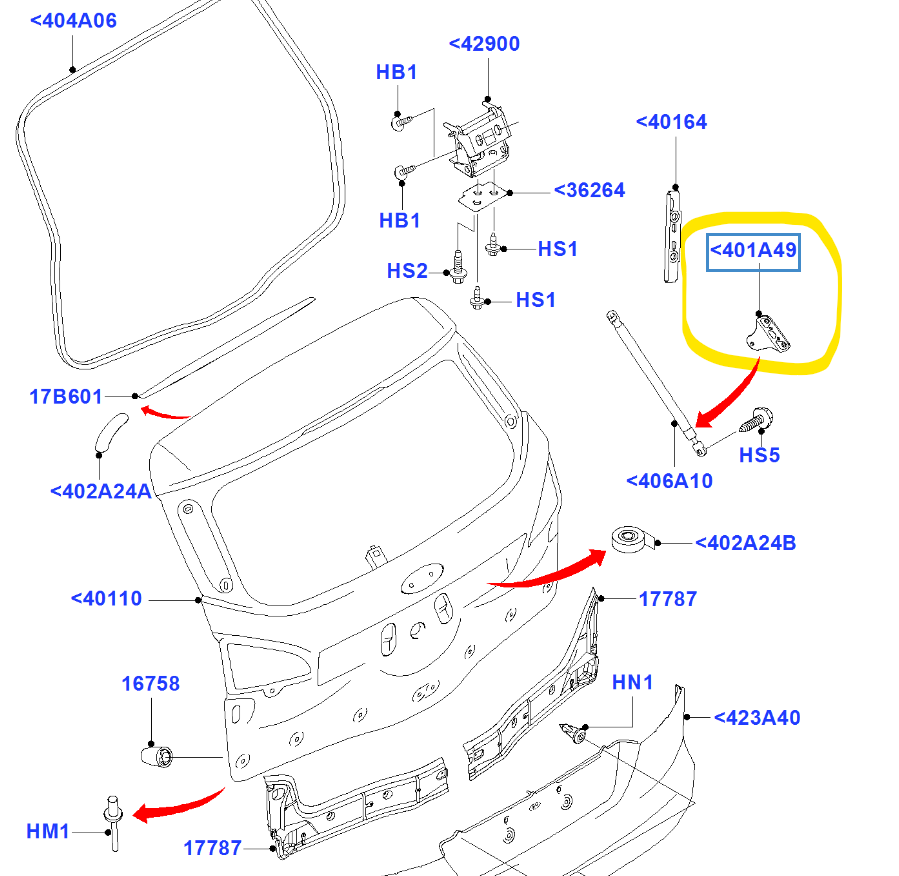

  • Da gibts keine seperaten Dichtungen für die Aufnahme der Dämpfer. Schraub die Halter ab, nimm etwas Bitumendichtband und leg das entsprechend auf die Auflagefläche und schraub die Halter wieder dran. Das quetscht sich dann raus und ist dicht.
    Mir sind keine bekannt.

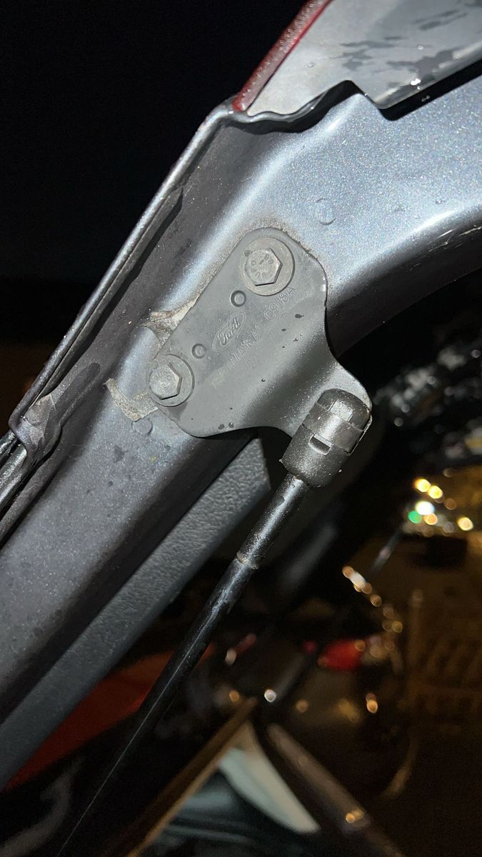

  • Da ist bei mir garnichts. Die Halter sind auf dem Blech aufgeschraubt einfach so.
