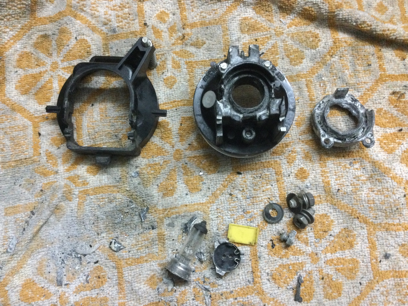

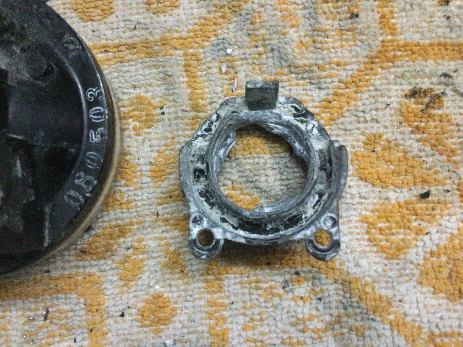

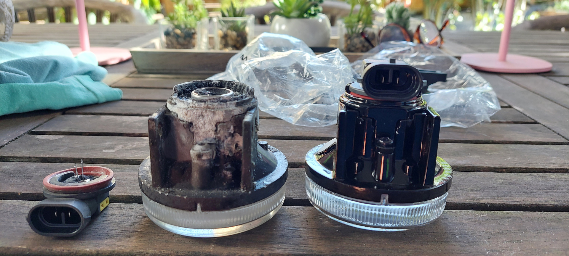

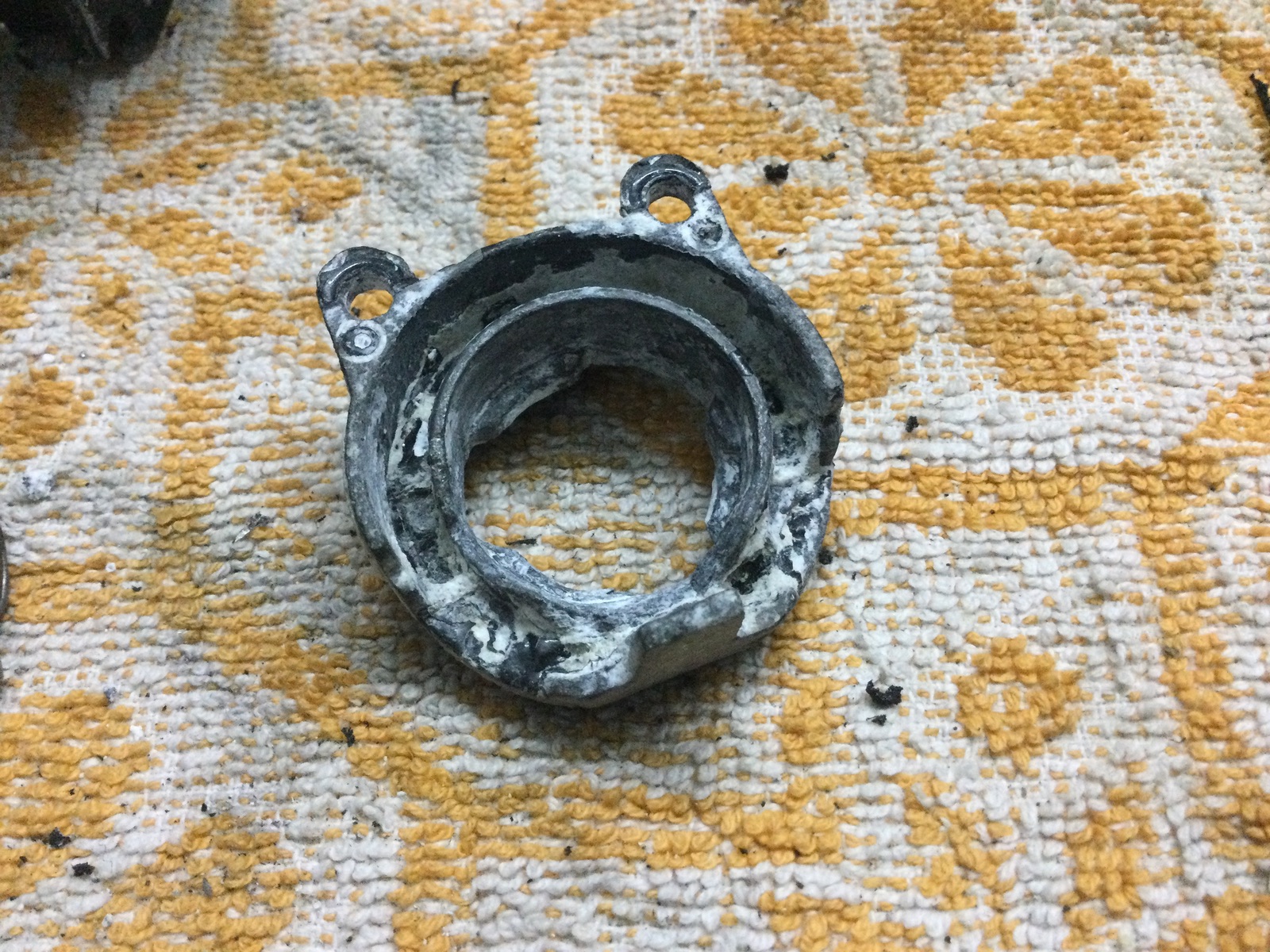

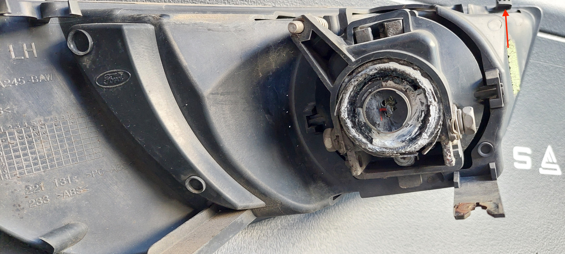

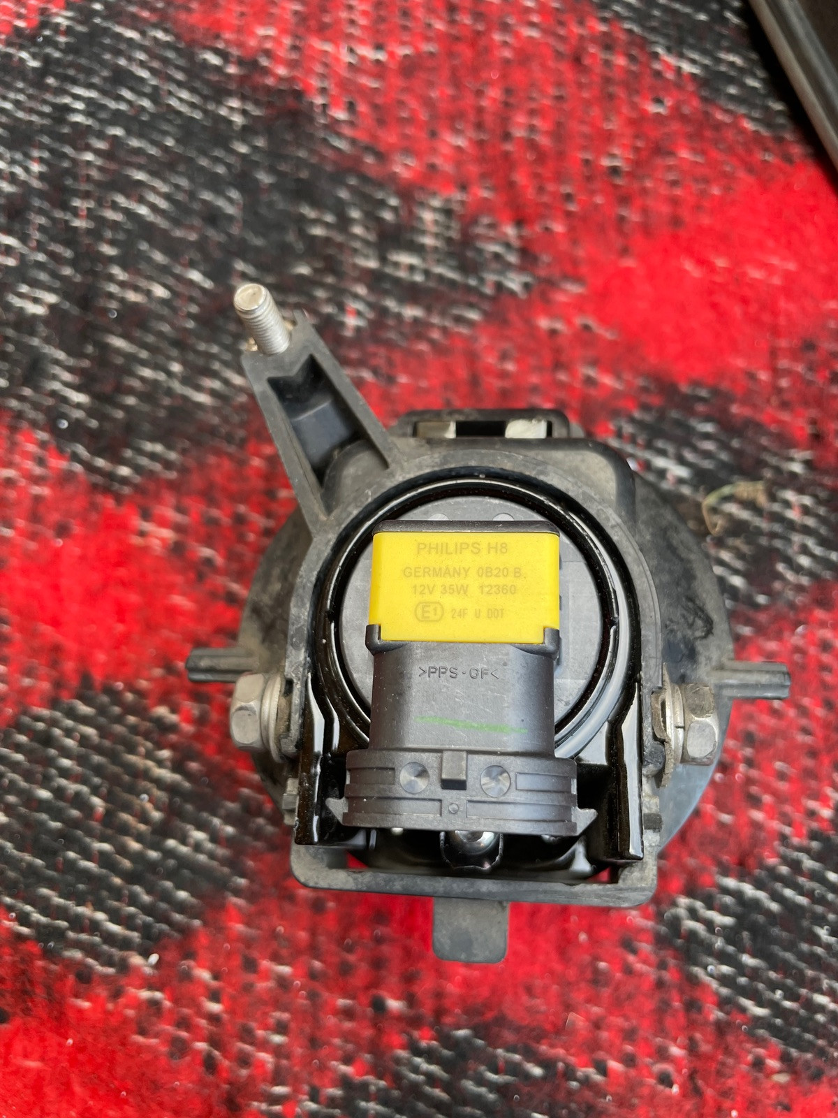

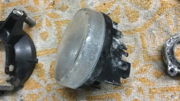

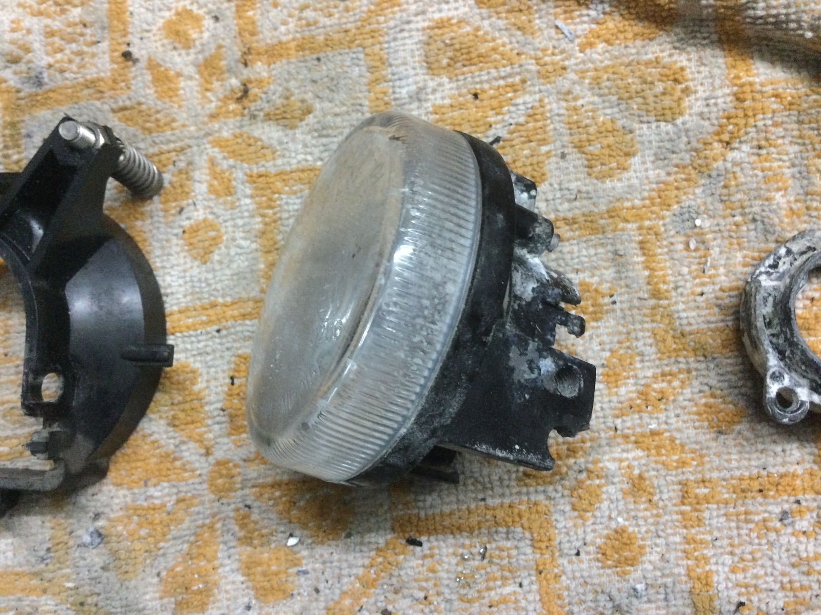

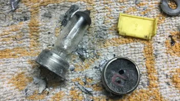

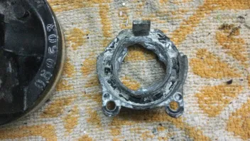

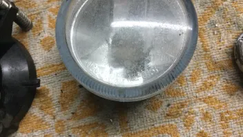

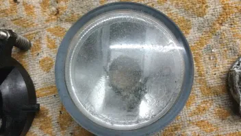

    habe die Tage festgestellt, dass beide Nebelscheinwerfer nicht mehr gehen. Vermutung lag nahe, dass die Sicherung durch ist. Da aber beim BCM das Relais angezogen hat und die Kontrollleuchte auch an ging, konnte es nur ausgangsseitig ein Problem geben. Habe heute mal den rechten Nebler abgebaut und siehe da, total oxidiert.
    Okay, einmal alles zerlegt und erste Recherche im Netz ergab eine originale Teilenummer, bei eBay für rund 130€ Stückpreis zu bekommen. Dann habe ich einen Bericht über Umrüstung Tagfahrlicht gelesen und dort den Durchmesser 70mm gesehen. Kurz nachgemessen und danach gesucht, da ich mir nicht vorstellen konnte, dass nur Ford diesen Einsatz hat.
    Und siehe da:
    Nolden NCC 70mm
    Habe gerade zwei neue für 60€ geschossen, für 100€ gibt es die noch bei verschiedenen Anbietern, zwei Fassungen wohlgemerkt.
    Gibt auch LED und Fernlicht und und und.
    Könnte als Alternative zum Originalteil auch ins Wiki aufgenommen werden. Ich bin happy und wollte an das original Individualpaket keine TYC Blenden einbauen.

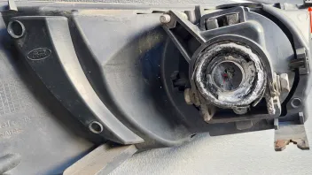

    Den Rahmen mit der Höhenverstellung kann man raushebeln, dann zwi M6 Schrauben lösen und den eigentlichen NSW raushebeln. Es oxidiert der Adapterring für die H8 Fassung.

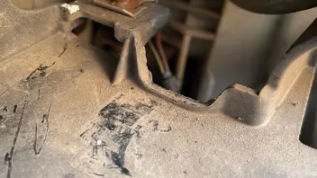

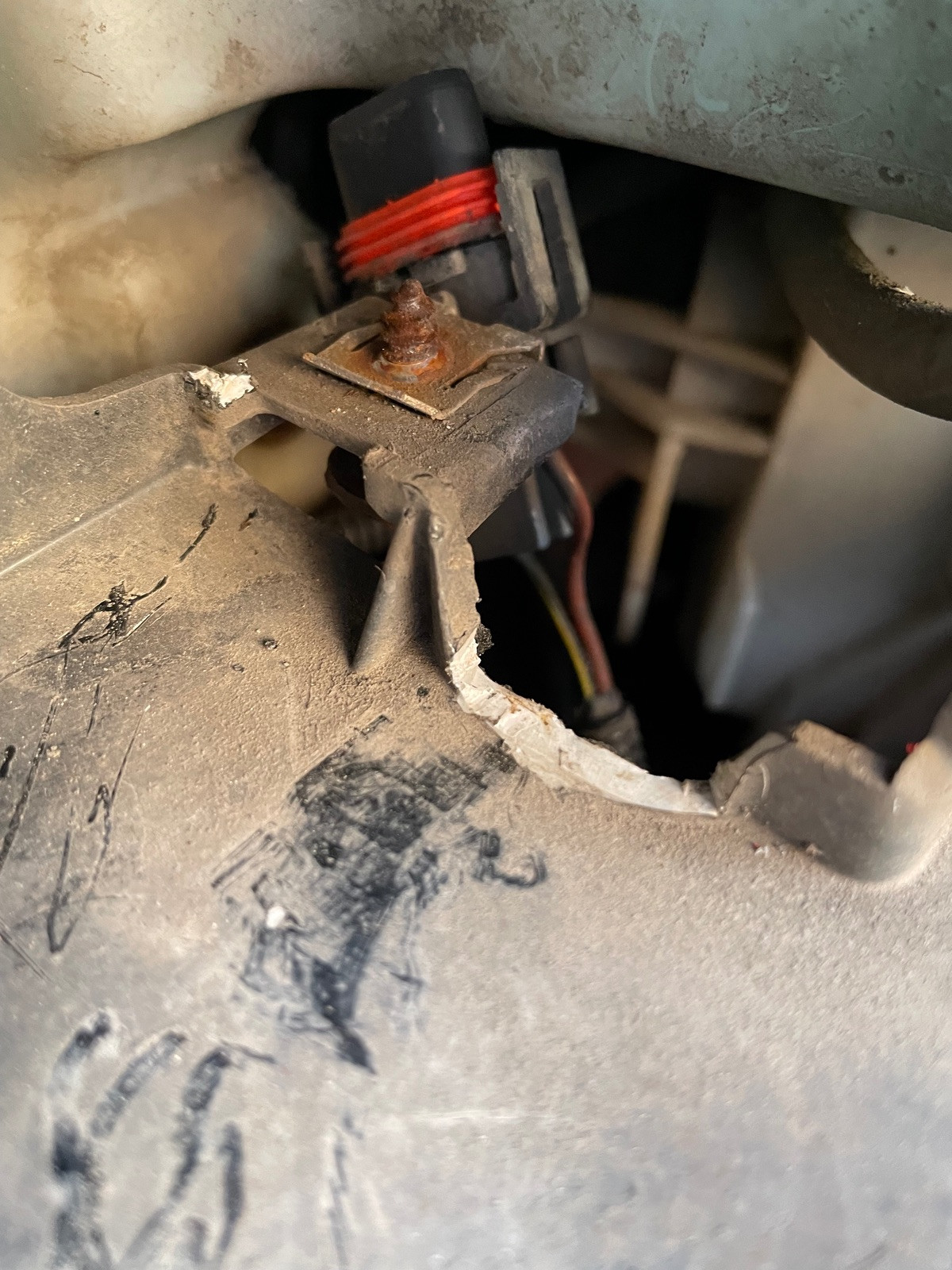

  • So, kurzes Update. Gestern habe ich beide NSW gewechselt. Raus ging leicht, rein um so schwerer. Bei der Produktion muss Ford erst die Stoßstange komplettiert haben, dann den Kabelbaum ran und dann alles ans Auto. Es hing auf beiden Seiten der Stecker der H8 Lampe an einer kleinen Plastikkante. Mit dem Cuttermesser bearbeitet und gut ist. Und wer die Schrauben los und wieder fest bekommt durch die kleinen Löcher von unten, kann auch Proktologe werden.
  • Bei der Produktion muss Ford erst die Stoßstange komplettiert haben, dann den Kabelbaum ran und dann alles ans Auto
    So in der Art wird es wohl auch gewesen sein, darf doch alles nicht zu lange dauern.
    Wie lange das nachher bei Reparaturen dauert spielt keine Rolle.
    Hast du die Schürze abgenommen oder dran gelassen?

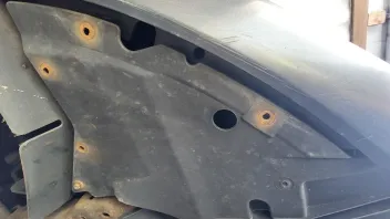

  • Schürze blieb dran. Mit etwas Gefühl bekommt man die beiden Schrauben von unten gelöst. Da sie dann aber lose in der Halteklammer sitzen, bekommt man den Torx nicht zielsicher in die Schraube. Habe mit dem Wagenheber leicht aufgebockt, die Unterbodenpappe seitlich gelöst, fünf 8er und eine 10er Schraube und dann kann man mit der Taschenlampe reinleuchten und sieht, was man macht. Das mit dem Cuttermesser war eine Lösung weil man zwar rechts ggfs an den Stecker im eingebauten Zustand kommt, spätestens links ist aber das MSG im Weg.

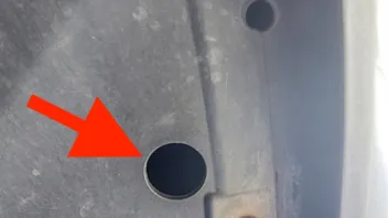

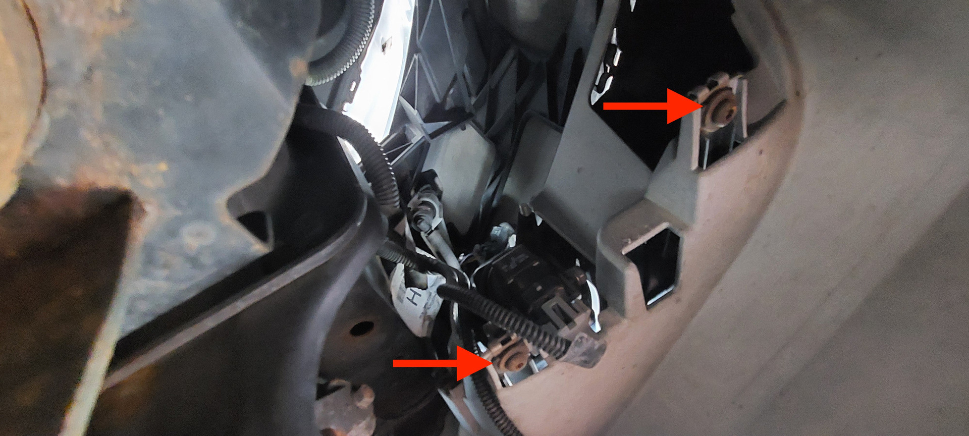

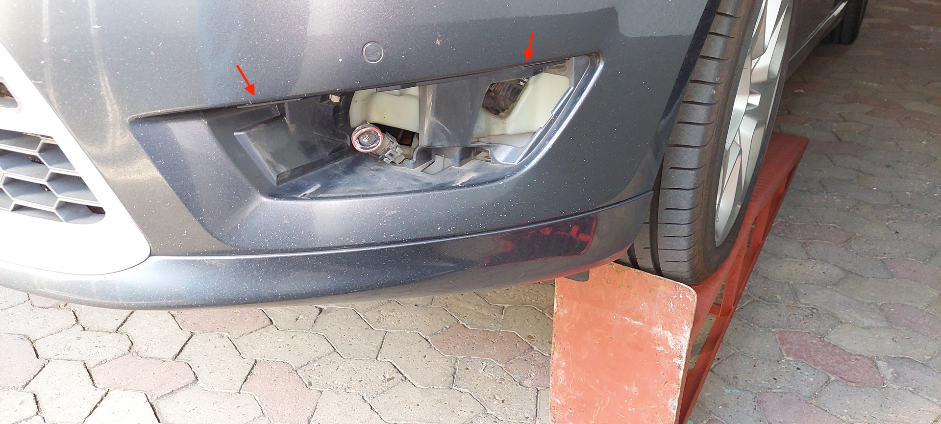

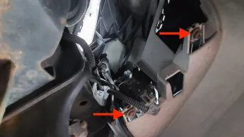

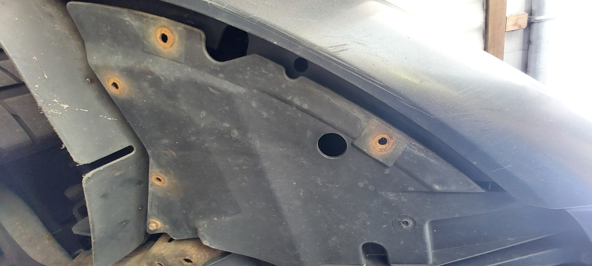

    Ich habe den Wagen vorne auf Auffahrrampen gestellt um von unten besser an die Schrauben der Nebelscheinwerfer zu kommen.

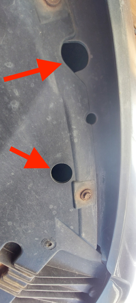

    Diese sitzen hier
    und sind durch diese Löcher erreichbar
    Diese ca. 2,5 Umdrehungen lössen nicht komplett herausschrauben.

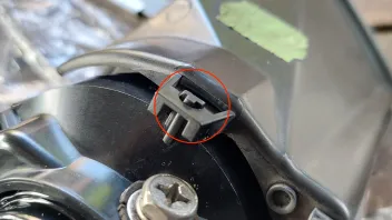

    Danach mit einem Kunststoffkeil die 2 Haltenasen des Scheinwerfers ausrasten.

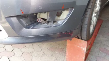

    Den Keil jeweils hier etwa ansetzen.
    und die Haltenasen etwas nach unten drücken, hier eine davon im Bild zu sehen.
    Analog gibt es dazu eine auf der anderen Seite des Scheinwerfers.

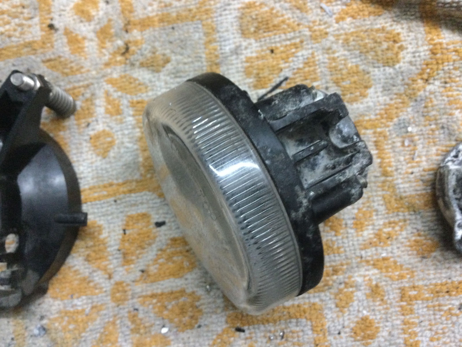

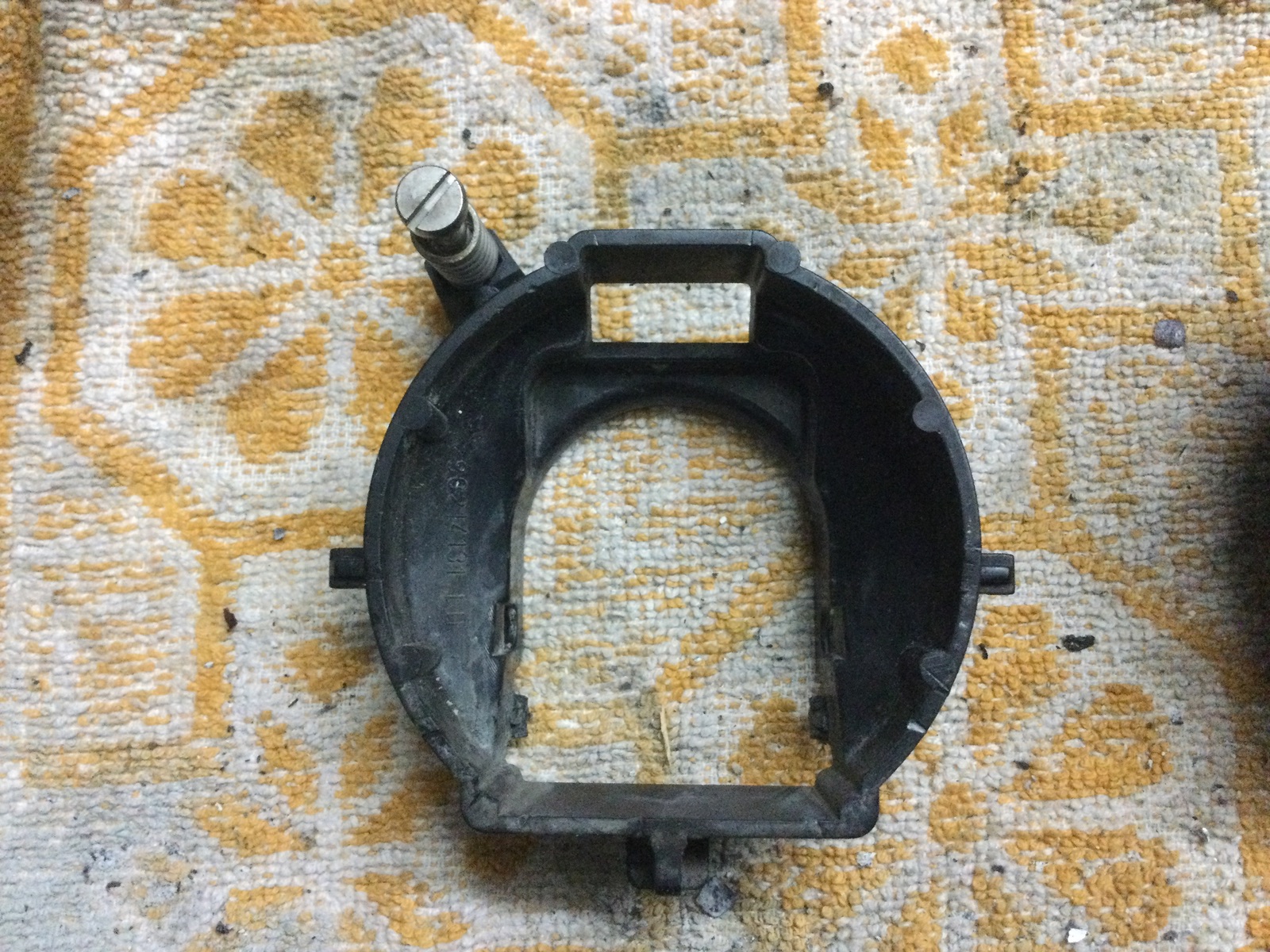

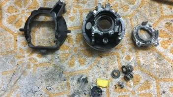

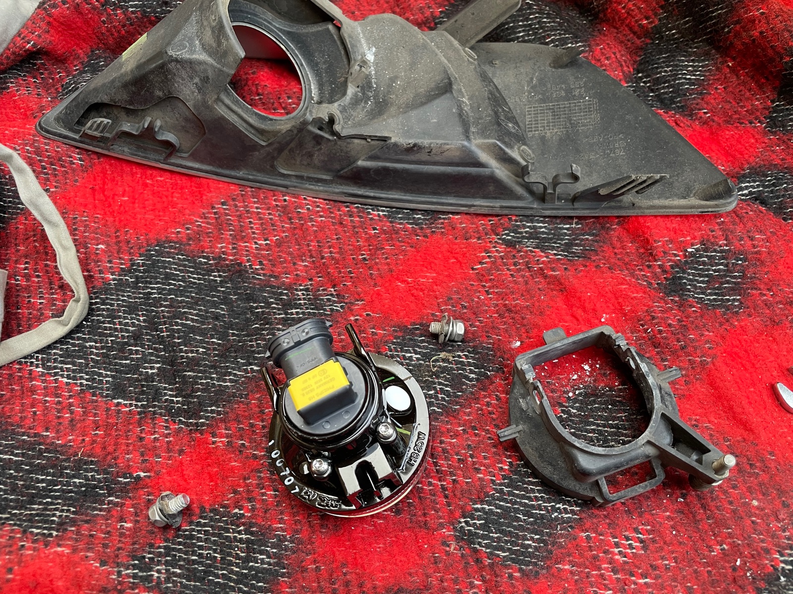

    Dann geht es an das zerlegen der Leuchte.

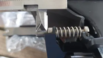

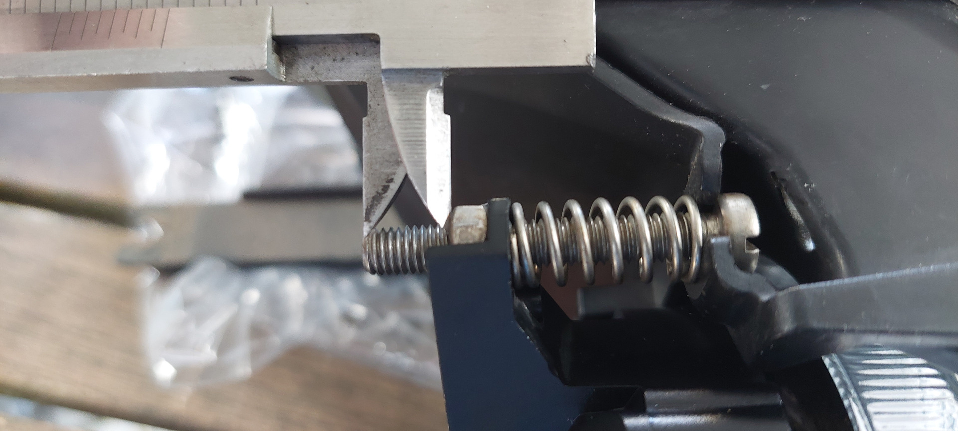

    Zuerst mal den Abstand der Gewindegänge messen damit man später die Nebler schon mal grob justiert hat.
    Danach Feder soweit entspannen bis die Schraube fast am Gehäuse anliegt.

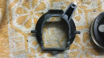

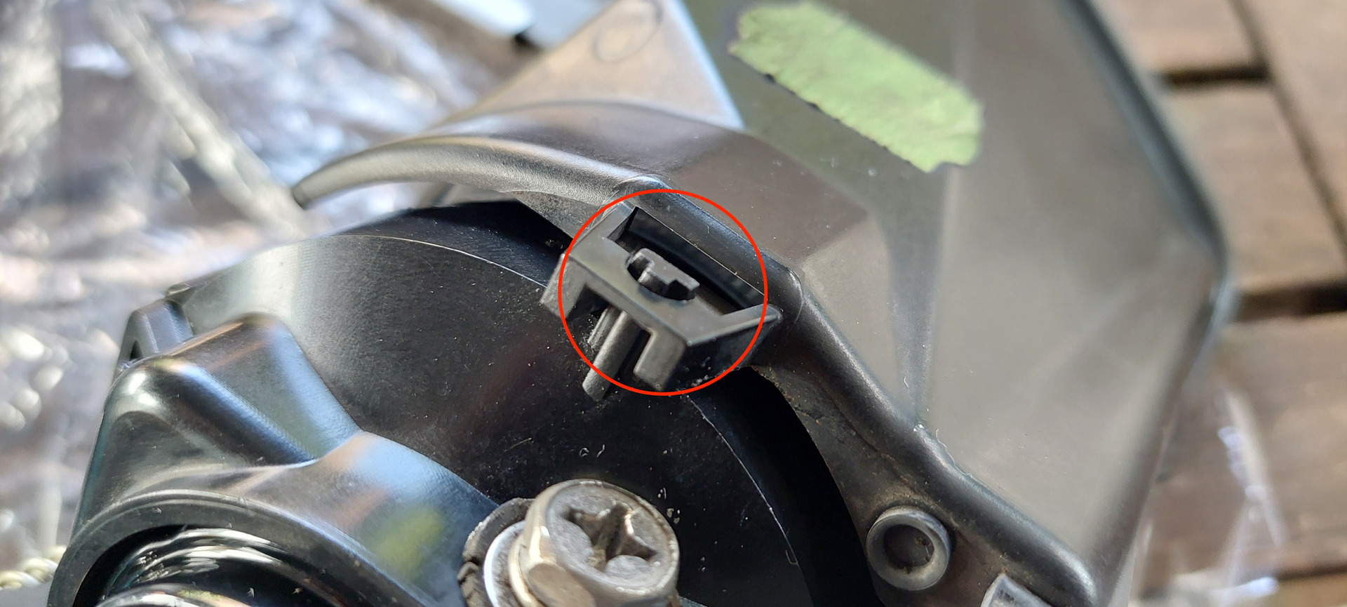

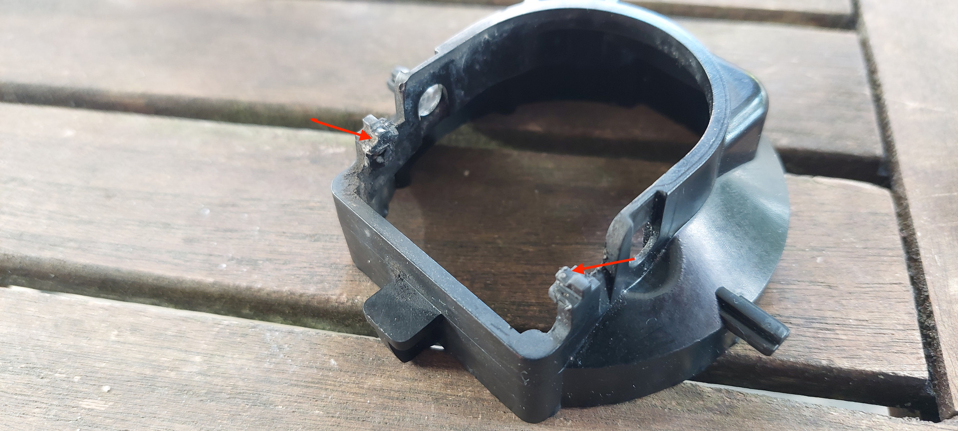

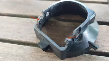

    Dann den Haltering aus dem Gehäuse hebeln diese sitzt links und recht in 2 Haltenasen.
    Dabei zuerst die Seite gegenüber der Stellschraube raushebeln , dann die Stellschraube , Feder und Mutter entfernen,
    Dann die zweite Seite Raushebeln.

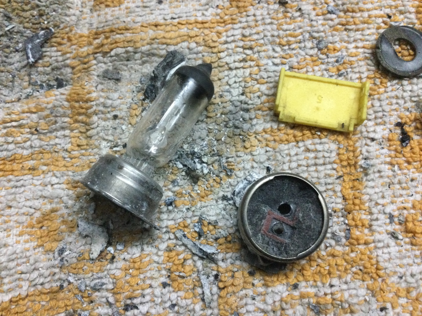

    Wenn das erledigt ist , die zwei 10er Schrauben entfernen, bei mir waren diese im Gehäuße festoxidiert , liessen sich aber mit WD 40 und etwas hin und her
    drehen entfernen.

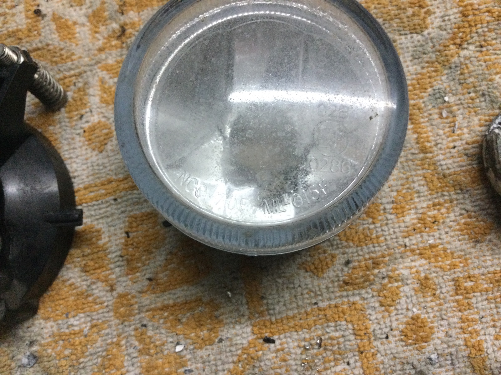

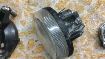

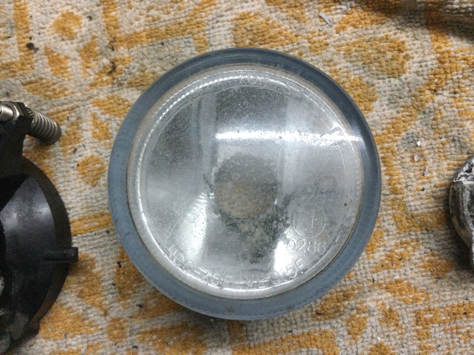

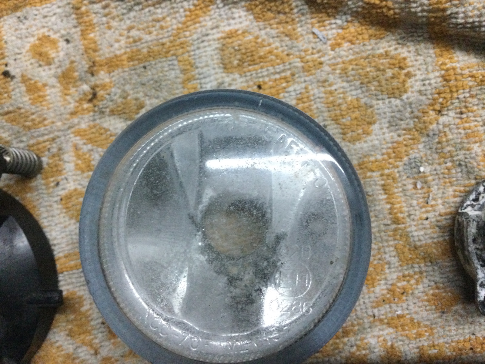

    Dann muss der Haltering von der Leuchte, da diese bei mir komplett oxidiert ist , ist auch hier WD 40 eine Hilfe um diesen generell etwas vom Gehäuße
    zu lösen.
    Der Ring wird gelöst in dem man diese beiden Haltenasen nach aussen hebelt und die Leuchte dann aus dem Ring drückt, ich hab das mit zwei kleinen Schraubendrehern gemacht.
    Dann kann man das Ganze auch schon in umgekehrter Reihenfolge wieder zusammen bauen.

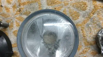

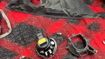

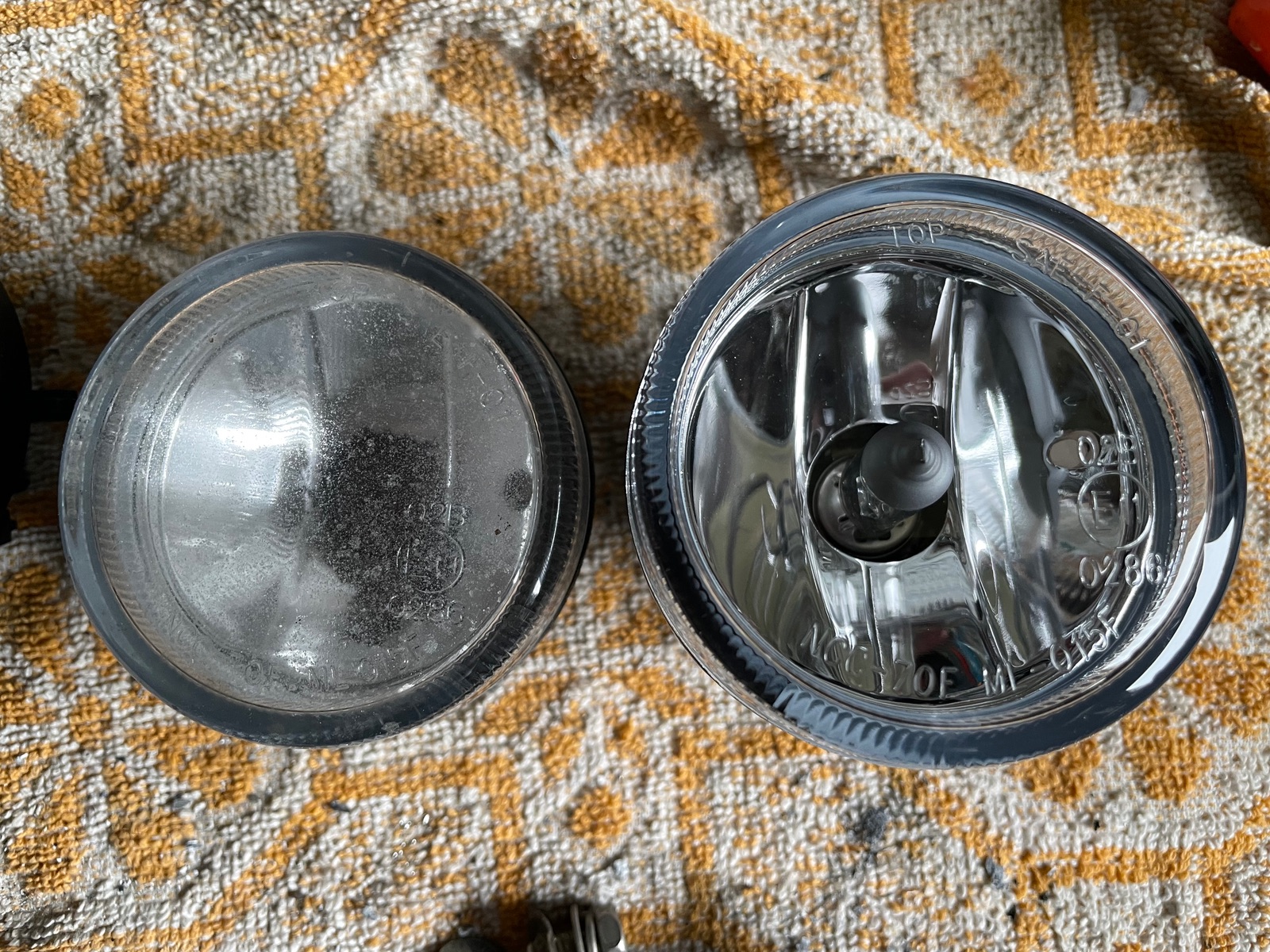

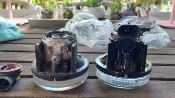

    Hier mal alt gegen neu.

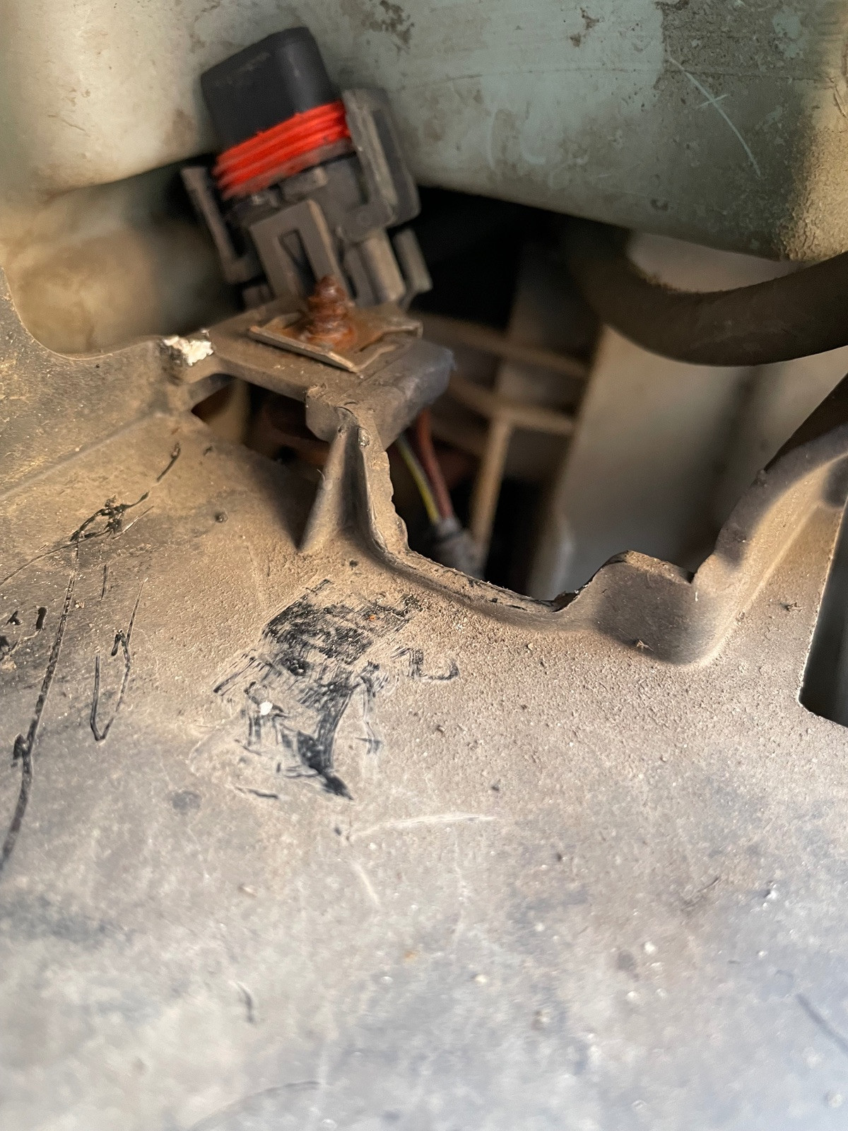

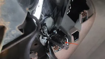

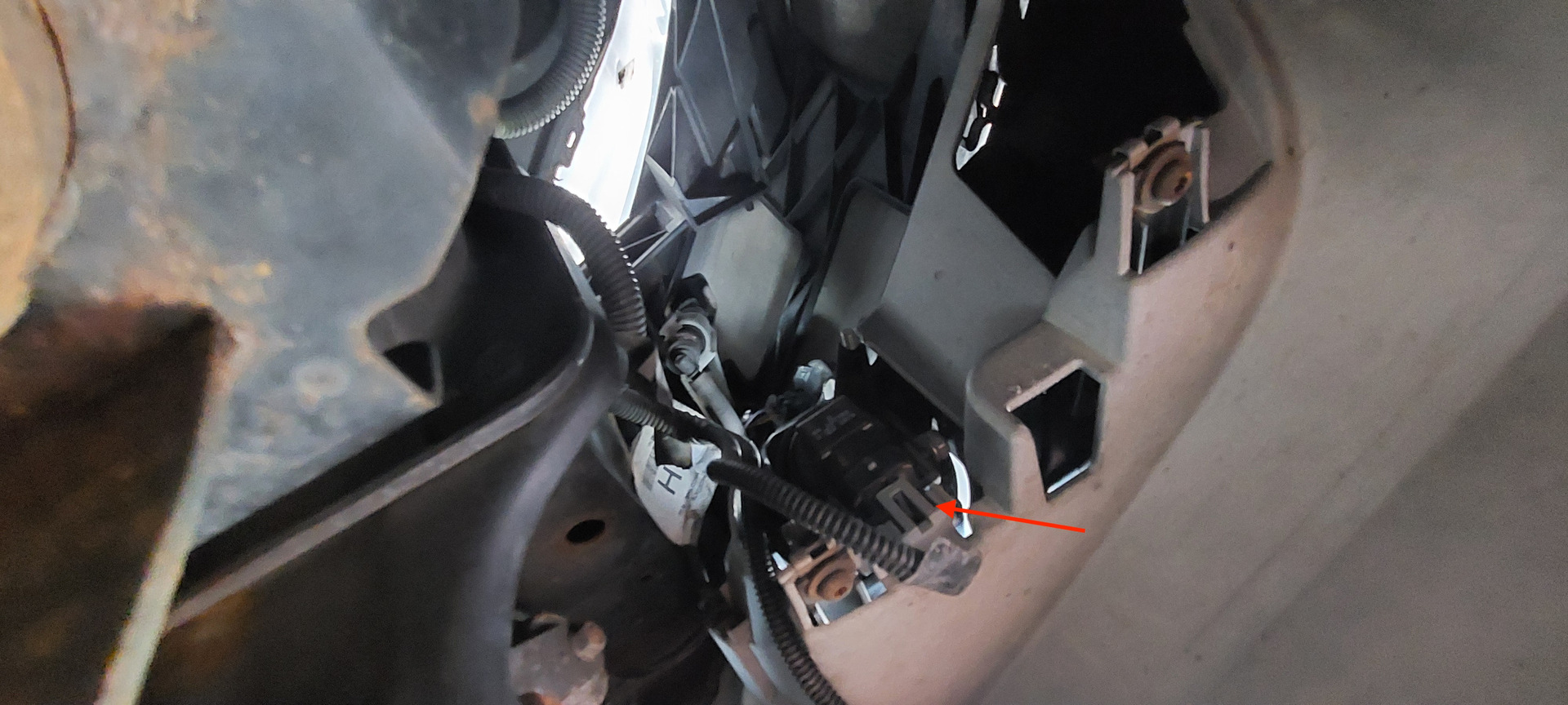

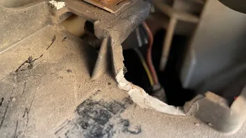

    So dann mal wieder ans Fahrzeug, also wie panko es oben beschrieben hat musste ich nichts mit dem Cuttermesser bearbeiten.
    Fakt ist aber das man den Scheinwerfer mit aufgestecktem Stecker nur Bescheiden bis gar nicht einbauen kann.
    Ich habe da aber nicht lange rum gemacht und die Vordere Abdeckung an den Ecken geöffnet.
    Das reicht nähmlich aus um den Stecker aufzustecken.
    Bei mir war hierfür auf beiden Seiten mehr wie ausreichend Platz, ich habe allerdings unter dem linken Kotflügel auch kein Motorsteuergerät sitzen.

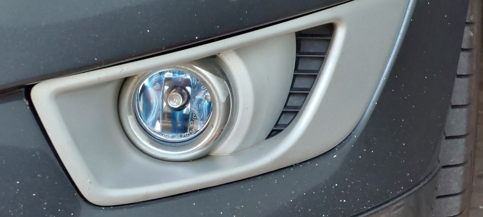

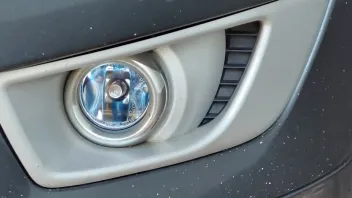

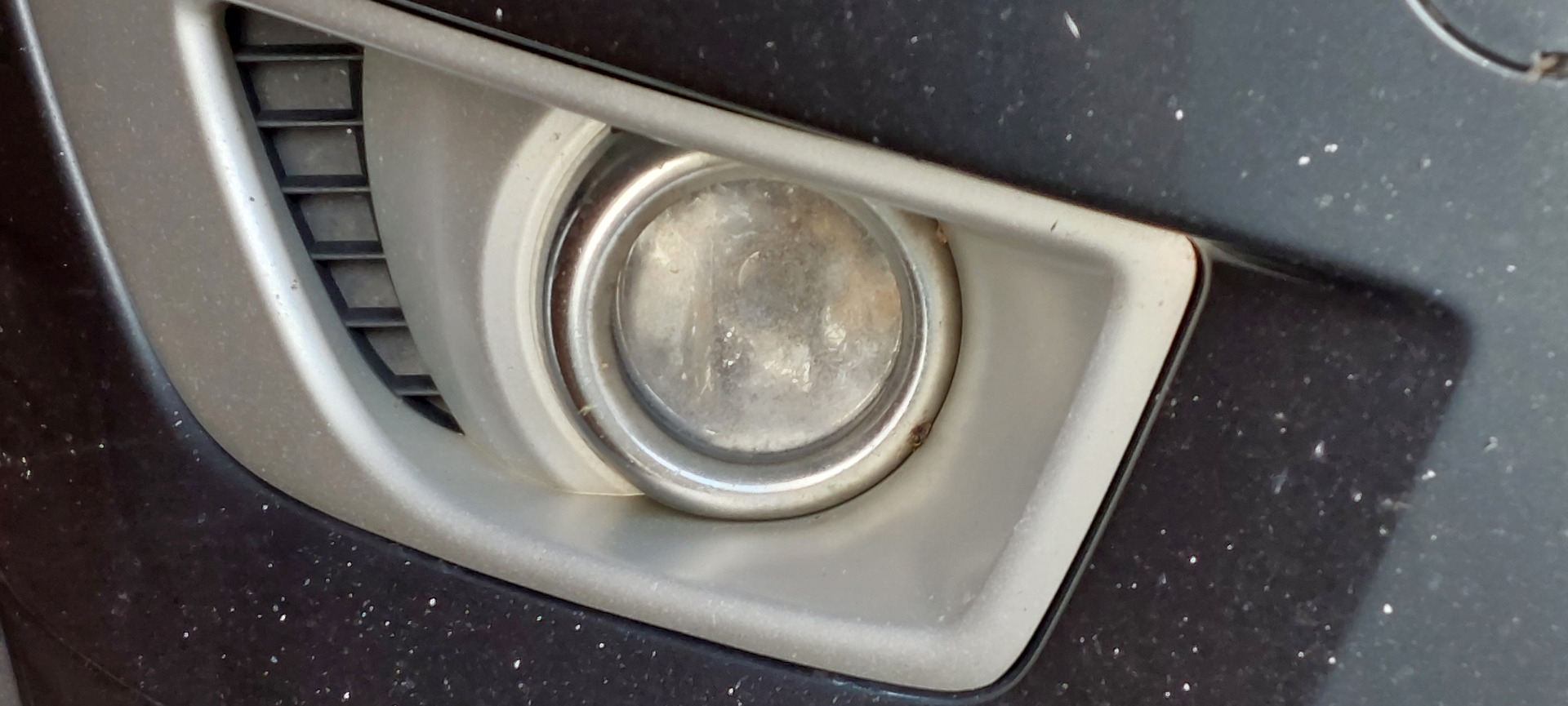

    Hier mal der Unterschied alt gegen neu verbaut.
    Bei Gelegenheit werde ich die Einstellung der Nebelleuchten noch einmal überprüfen lassen.
    Die Leuchtmittel habe ich auch ausgetauscht die mitgelieferten Osram waren mir vom Lichtton zu warm ( gelblich) .

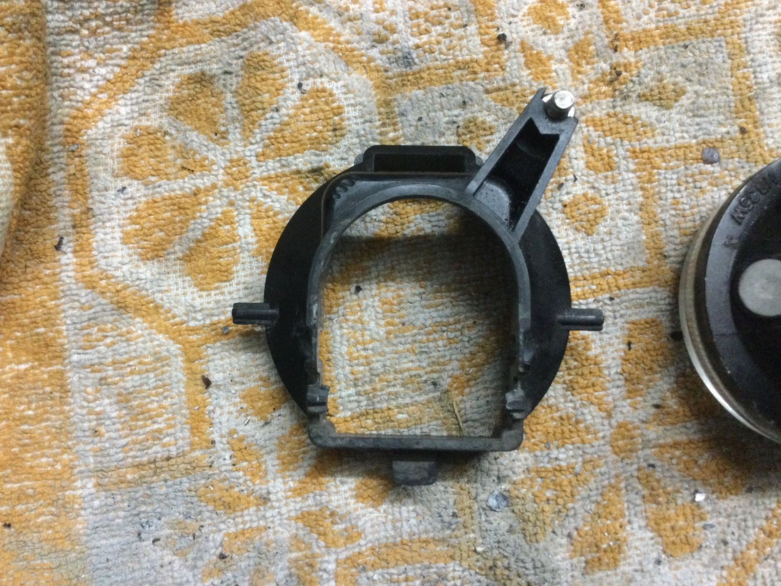

  • Ach hatte ich gar nichtg gesehen, den Halter braucht man beim Wechsel nicht?
    Nachtrag: Hatte ne Anfrage gemacht , die kommen wieder, sind schon bestellt.
