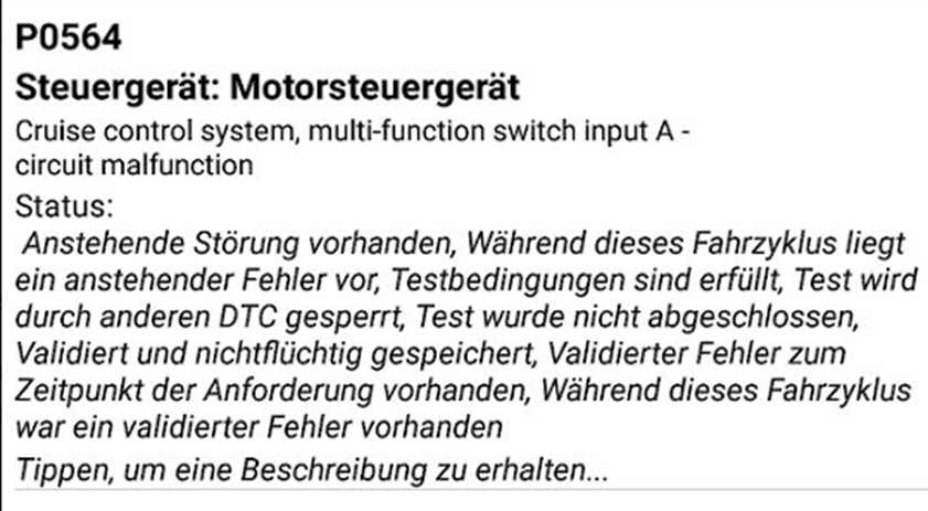

    ich habe folgendes Problem: Mein Tempomat fällt unregelmäßig oft aus und ich weiß beim besten Willen nicht warum. in den Kalten Jahreszeiten läuft er ohne Probleme, aber sobald es wärmer als 15 Grad ist, fällt er häufig aus.
    Ich habe bereits die Tasten Ausgebaut, die Platinen mit Kontaktspray und Wattestäbchen gereinigt und wieder zusammengebaut, leider ohne Erfolg.
    Aus der Car-Scanner App bekomme ich folgende Meldung:
    Danke im Voraus
  • Hallo,
    die Meldung besagt, dass das Steuergerät von einer der Tempomattasten einen ungültigen Wert erhält. Das kann entweder daran liegen, dass die entsprechende Tasteneinheit schlickt kaputt ist, oder an einem Kabelbruch zwischen Tasten und Steuergerät, z.B. in der Wickelfeder. Letzteres kann durchaus auch temperaturabhängig sein, da sich Metalle und Kunststoffe bei Temperaturänderungen ausdehnen oder zusammenziehen.
