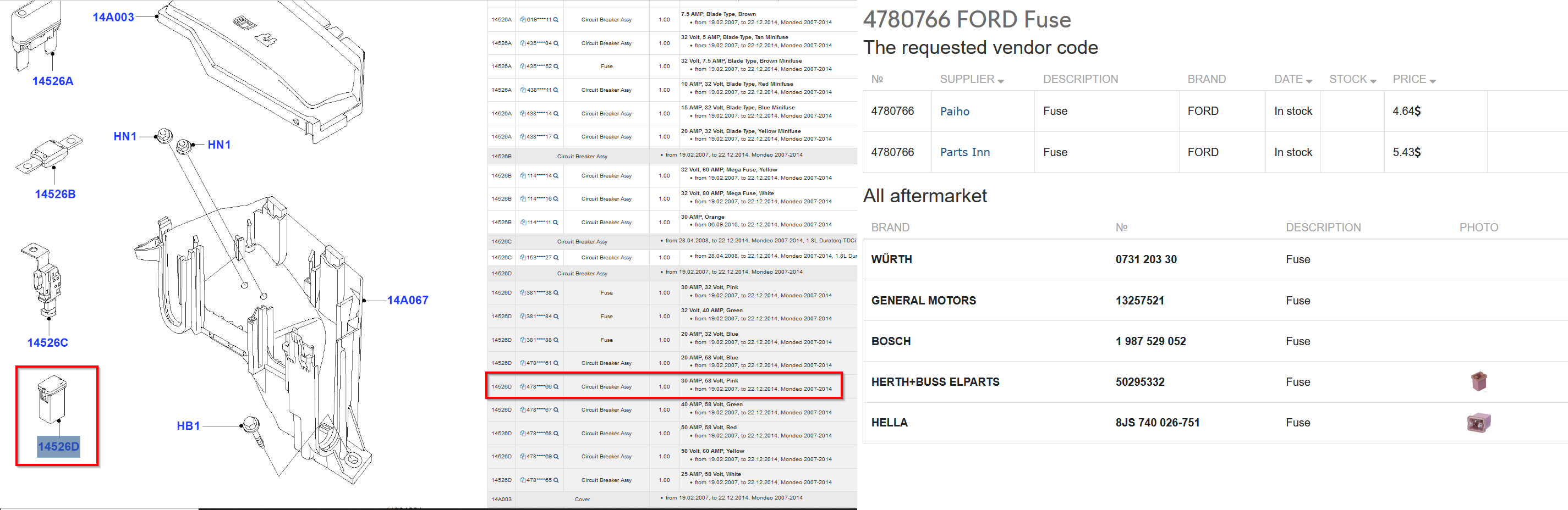

  • Ich habe meine Sitze ( vorne ) gegen elektrische Stühle ausgetauscht. Leider funktioniert nur der Fahrersitz. Der Beifahrer Sitz tut nichts. Nach Überprüfung der Elektrik fehlt erstmal Dieses Relaise FA12. Auch der FFH hat nur die allgemeine Bezeichnung Relaise ohne Bestellnummer.
    darum suche ich die Ford Bezeichnung für die Sicherung (Relaise) FA12 aus der Bedienungsanleitung 30A elektrische Sitzverstellung.
    Vielen Dank im voraus.

    Ich muß Abbitte leisten, sind alles Sicherungen. :dead:
    Zum Trost habe ich mal Bilder bei 7zap gemopst. Müßte dann die markierte Sorte sein. Mit Bestellnummern diverser Erzeuger.
