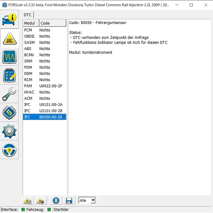

  • ===IPC DTC B0050:00-2B===
    Code: B0050 - Fahrergurtsensor
    Status (-2B):
    - DTC vorhanden zum Zeitpunkt der Anfrage
    - Fehlfunktions Indikator Lampe ist AUS für diesen DTC
    Modul: Kombiinstrument
    ===END IPC DTC B0050:00-2B===
