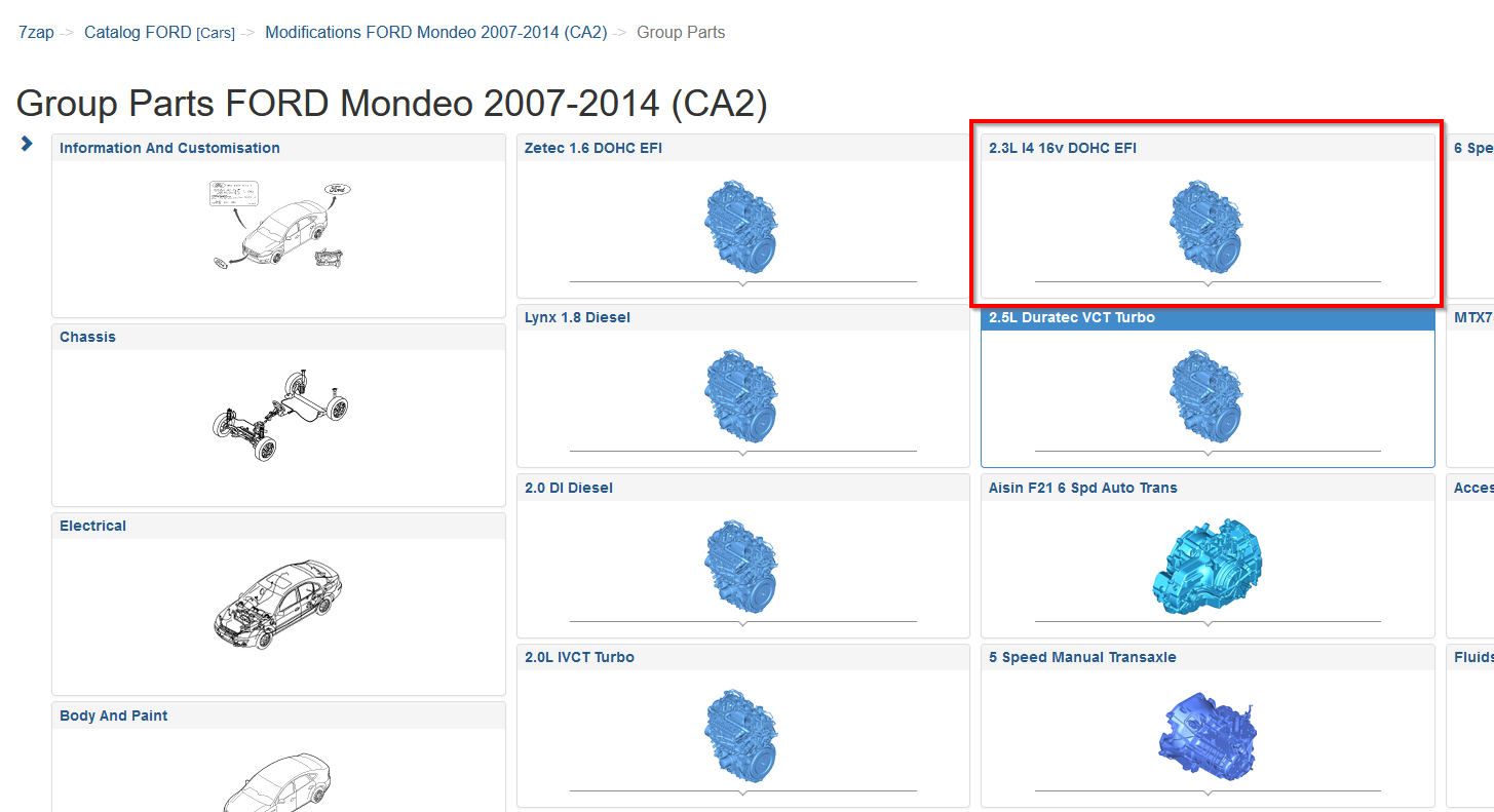

    Die Maschine ist übrigens ein sog. Duratec HE, Code MI4, 160 PS. Wurde m.W. auch in Galaxy und S-Max implantiert. In 7zap der hier:

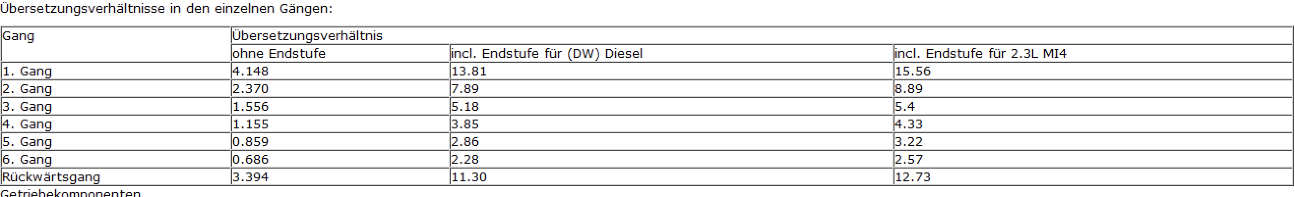

  • Das Übersetzungsverhältnis ist anders
  • Hihi, geile Übersetzung bei Ford wieder mal.:D
    Meinen die mit Endstufe etwa das Differential?
  • Ich vermute ja.
    Bei meinem Lybra war das am Getriebe ähnlich: Innenleben identisch für 2,4JTD und 1,9 JTD (beides Diesel). Das Differental hatte dann andere Übersetzungen, um unterschiedlicher Leistung / Drehmoment gerecht zu werden.
    Ich habe das bei der oberen Tabelle mal nachgerechnet, ob es je Motor immer der selbe Faktor ist.
    Beinahe: Bei 5,4 beim 2.3L scheint ein Schreibfehler vorzuliegen..., müsste 5,84 sein.
