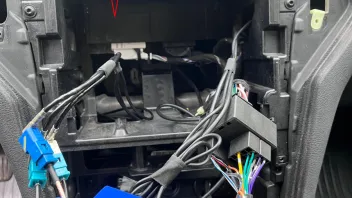

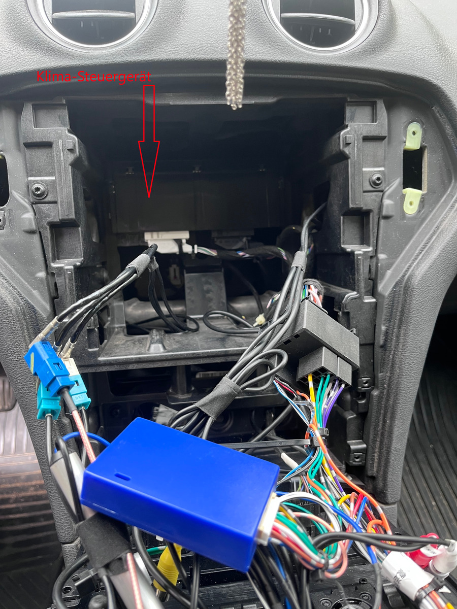

Moin zusammen,
ich klinke mich mal ganz frech in diesen Thread ein... ![]()
Ich überlege ebenfalls, dieses Podofo 9.7‘’ Android einzubauen.
Aber kann mir jemand verraten, wo die beiden Stecker für die Klima-Steuerung hinkommen?
Vielen Dank im Voraus und viele Grüße,
Jörg
Das Klima-Steuergerät wird nicht ausgebaut bleibt im Fahrzeug nur das Radio kommt raus.
Das Klima-Steuergerät wird vom Radio abgeschraubt und du must es irgendwie im Radioschacht neu befestigen.
