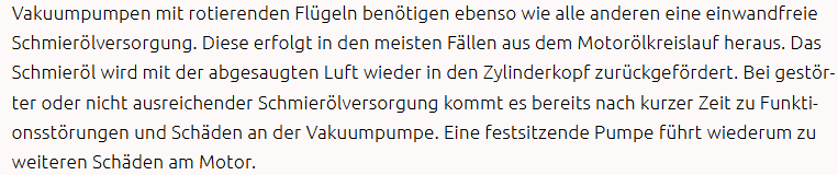

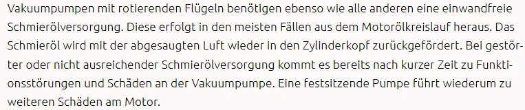

    Bin hier beim Lesen auf etwas gestoßen:
    Quote
    Die Ölwechsel werden regelmäßig durchgeführt. Es wird auch kein Billigöl benutzt (oft unterschiedliches).
    Gerade bei der hohen Laufleistung könnte sich aber evtl. doch etwas "Schlamm" angesammelt haben? Sollte ich evtl. so eine Motorspülung verwenden? :/

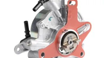

    Wenn ich die Prüfung aus dem Artikel machen will, wie gehe ich vor?
    (Bildquelle: Autodoc)

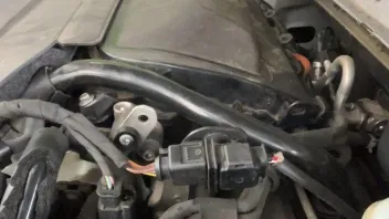

    An der Pumpe sind ja 2 Stutzen. Eins davon muss ja die Saugseite sein.
    Einen Schlauch kann im Bild sehen (der mit kaputter Schaumstoff-Isolierung). Der wäre im Ersatzteil-Bild an dem stutzen links unten angeschlossen. Ist das die Saugseite?
    Verstehe ich es richtig, dass im Motorraum der unterer Schlauch (Ersatzteil-Bild: der obere Stutzen) abgezogen und nach Ölaustritt kontrolliert werden muss? Dumme Frage: Muss der Motor dabei laufen?
