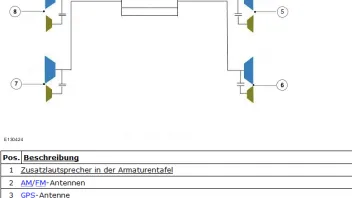

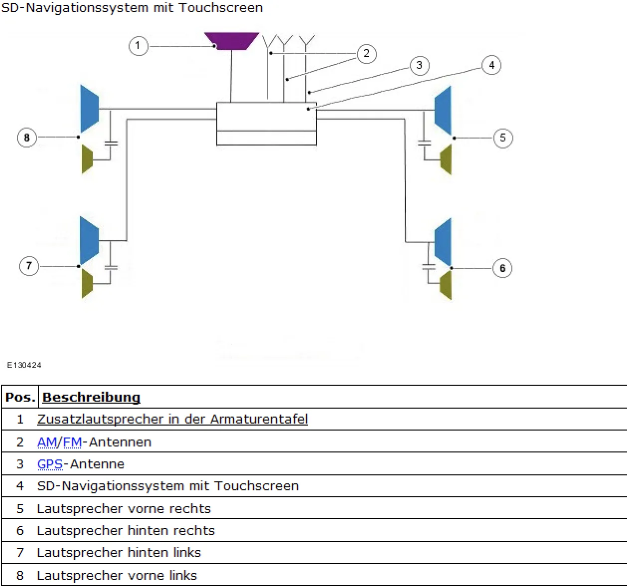

  • Weiß jemand, wo genau die Lautsprecher 1,2,3,4 positioniert sind bzw. wie hier die Zähllogik ist?
    Kommt drauf an welche Ausstattung
    Hier mal ein Beispiel

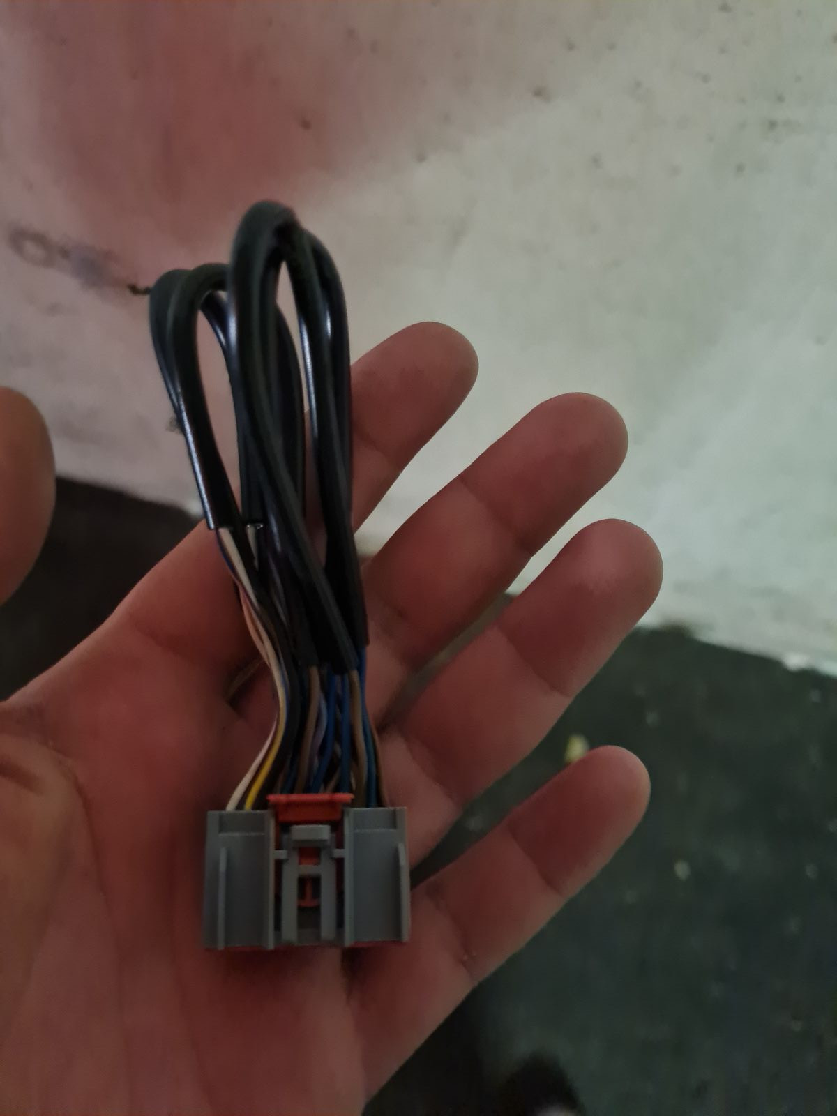

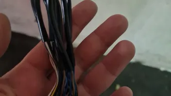

  • Bin der Sache nochmal auf den Grund gegangen und habe die Ursache glaube ich gefunden: ich hatte ja beim Luftgütesensor-Nachrüsten das Handschuhfach ausgebaut und dann einen Stecker gefunden und ausgewickelt, wo ich den Stecker für den Luftgütesensor vermutet hatte. Es war aber offensichtlich ein Stecker, der zum MCA gehört und zumindest den USB-Anschluss bedient und es war eine schlechte Idee den Stecker frei zu legen, weil er offensichtlich sehr schlecht abisoliert ist, man sieht das blanke Metall an ein paar Stellen. Jetzt hab ich den Stecker wieder fein isoliert und die DTCs sind weg.
  • Das könnte der Kodierstecker für die Radio-Navi-Kombination sein.
  • Könnte nicht nur, er IST es auch. ;) Hier im Forum besser bekannt als "Loop-Stecker" :)
  • Stimmt, jetzt wo ich das lese...:rotwerd:
  • Hier mal ein Beispiel
    Ich denke nicht das hier in der Tabelle "Pos" die Lautsprecherposition gemäß DTCs gemeint ist. Das sind einfach nur Markierungen in der Grafik, mehr nicht.

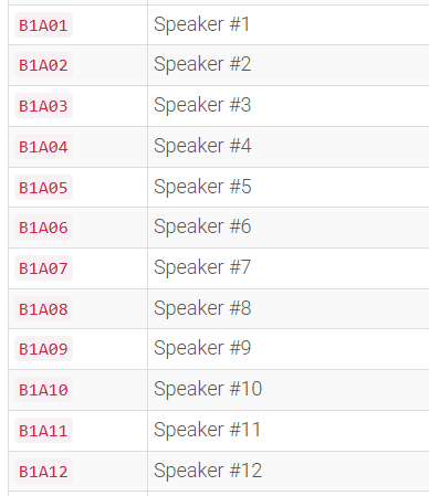

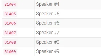

    In der von mir im Wiki hinterlegten DTC-Liste steht jetzt leider auch nicht viel mehr über die physikalische Position drin, aber es ist klar erkennbar das die Liste bis #12 weiter gehen kann, je nach Ausstattung:
