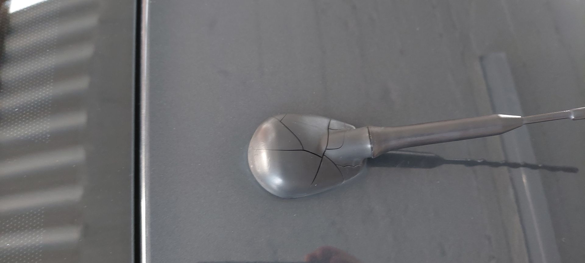

  • Hallo, ich habe folgendes Problem:
    Ich wollte gestern auf ein Konzert fahren, allerdings empfängt das Blaupunkt Navi keine Satelliten. Da ich das Problem schon mal hatte, hab ich Standardmäßig den Sockel ausgebaut, die Schraube entrostet und den Sockel mit Kontaktspray und WD-40 gereinigt, aber diesmal bekomme ich wieder kein Empfang.
    Hat jemand vielleicht eine Alternative zu einem neuen Sockel, da diese ''massenhaft'' vorhanden sind.

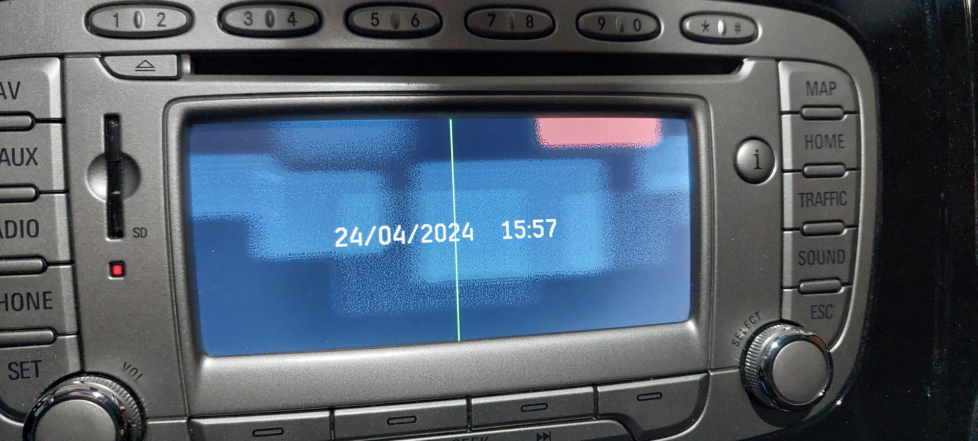

  • So nochmal ein kleines Update. Ich habe jetzt mal das Radio ausgebaut und die GPS Maus angeschlossen und habe trotzdem keinen GPS Empfang, weshalb ich davon ausgehe, dass der Fehler im Travelpilot Radio selbst liegt.
  • Hast Du die "richtige" Maus gekauft?
    hab jetzt mal 2 Dosen Kontaktspray in den Anschluss gejagt und jetzt funktioniert es.
